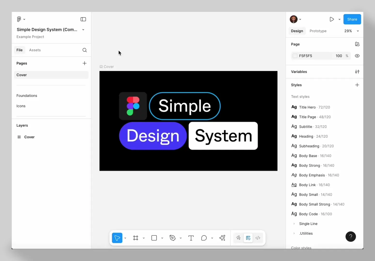

- No arquivo do Figma Design que contém a biblioteca que você deseja exportar para o Figma Make, selecione a aba Recursos na barra lateral esquerda.
- Clique em Bibliotecas.
- Na seção Este arquivo, encontre o arquivo atual e clique em Publicar para abrir o modal de publicação da biblioteca.

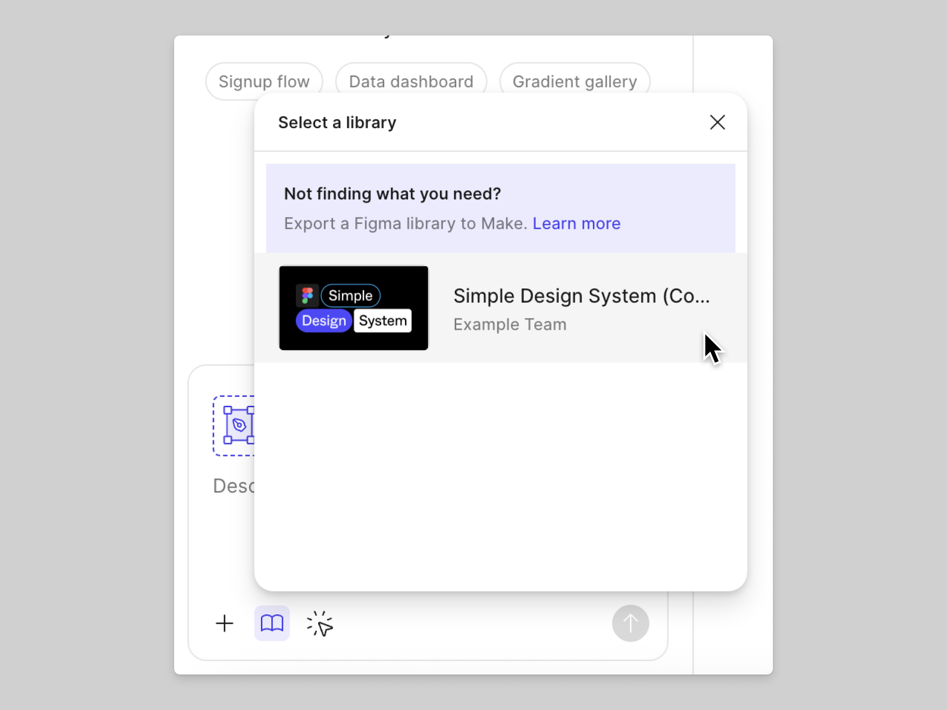

- Em um arquivo do Figma Make, clique em Selecionar uma biblioteca.
- Escolha qual biblioteca você gostaria de usar.
Comece a fazer prompts imediatamente ou personalize a forma como o Figma Make usa ainda mais os estilos da sua biblioteca editando os estilos da biblioteca ou adicionando diretrizes. Depois que você escolher uma biblioteca e começar a usar prompts, todo o conteúdo gerado nesse arquivo usará esses estilos.

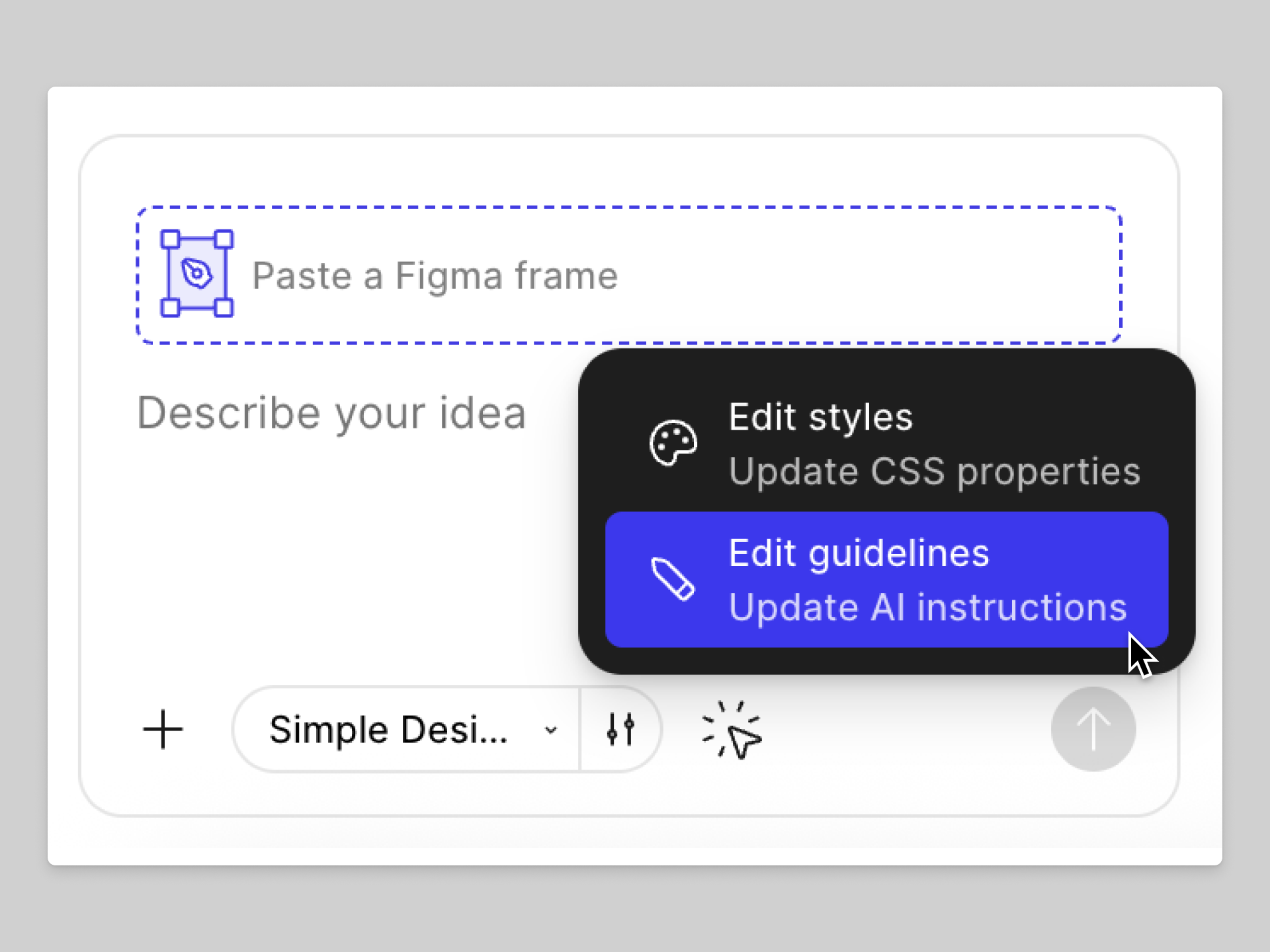

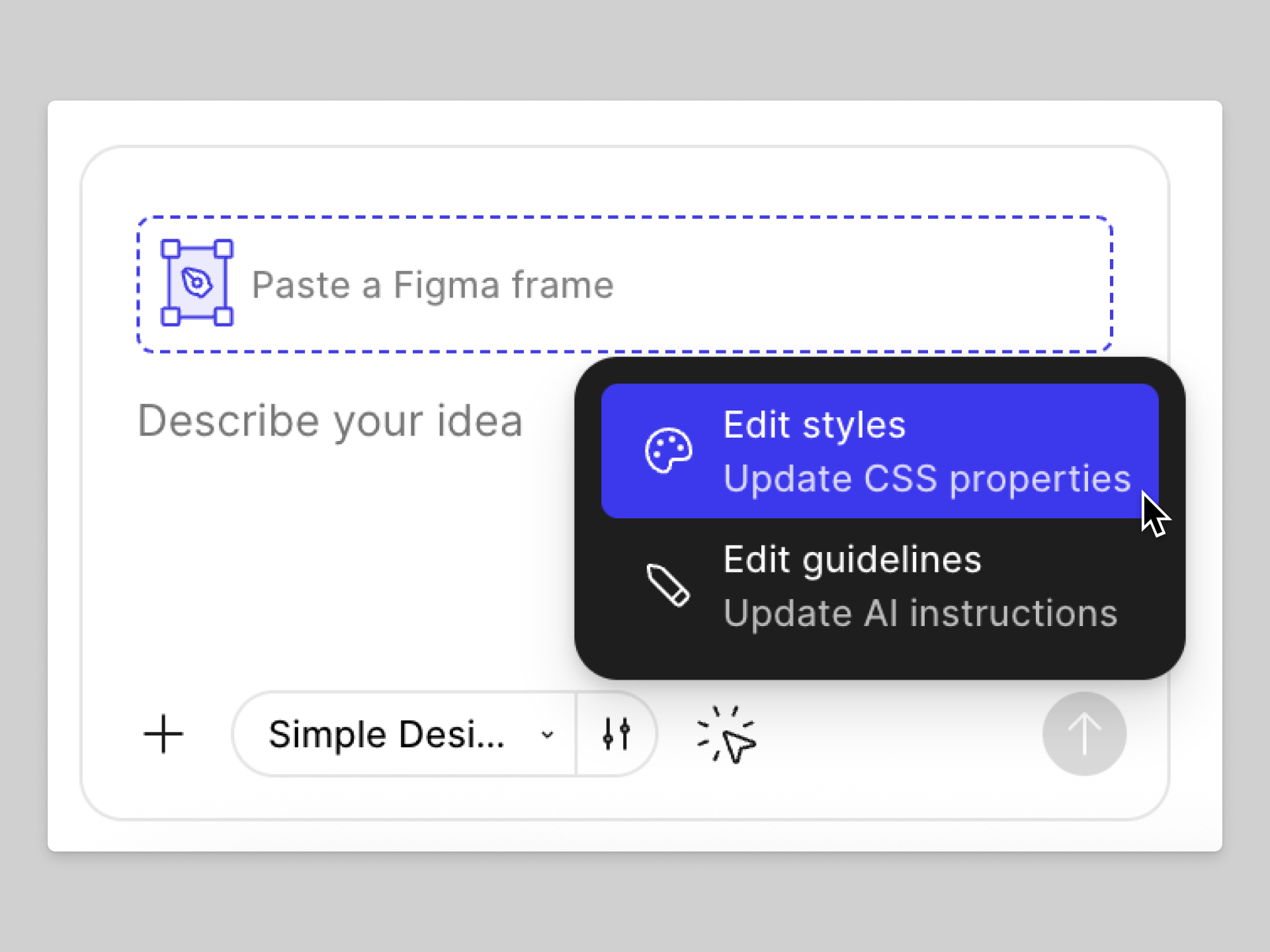

Editar os estilos de uma biblioteca
Quando uma biblioteca do Figma Design é exportada para o Figma Make, um arquivo CSS das propriedades da biblioteca é criado automaticamente. Você pode personalizar o CSS para ajustar seu Figma Make conforme necessário. As alterações no CSS afetam apenas este arquivo do Figma Make.
- Clique em .
- Escolha Editar estilos para atualizar as propriedades de CSS desta biblioteca.
Adicionar diretrizes para geração
As diretrizes permitem que você forneça regras ou instruções ao Figma Make sobre como o contexto do estilo é usado. As diretrizes se aplicam apenas ao que você fizer nesse arquivo e não afetam outros arquivos que possam fazer referência à biblioteca, nem a biblioteca em si.
- Clique em .
- Escolha Editar diretrizes para adicionar diretrizes a este arquivo do Figma Make.
O arquivo guidelines.md
é um arquivo de texto livre, então você pode adicionar qualquer diretriz específica que quiser que o Figma Make siga.
Dica: O arquivo guidelines.md
está disponível para uso com ou sem uma biblioteca selecionada, para que você possa dar forma a qualquer arquivo do Figma Make conforme necessário.
