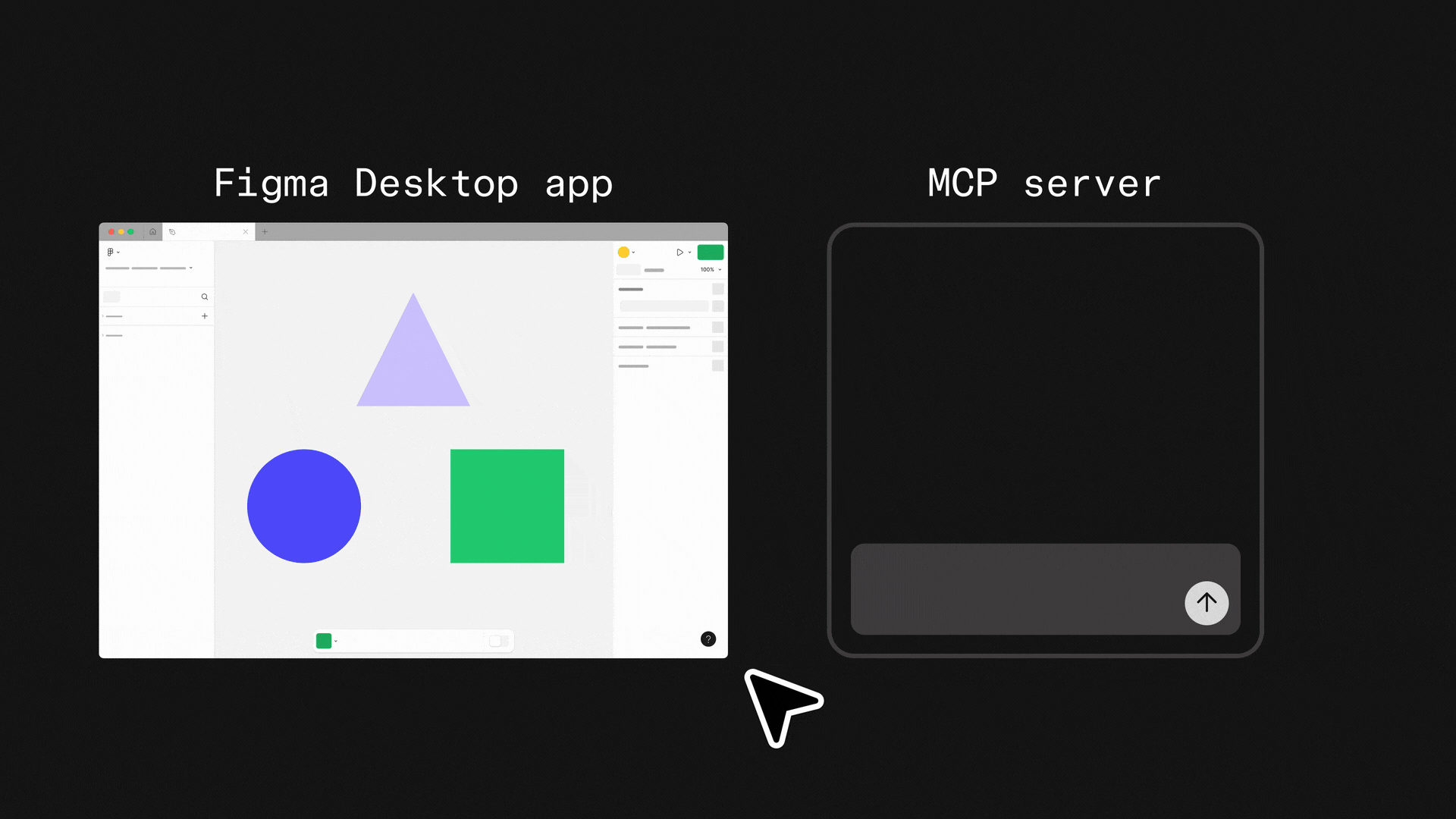

Usando o servidor MCP para desktop
Agora que você configurou o servidor MCP para desktop, aqui estão algumas dicas de como ele funciona.
O servidor MCP é baseado em seleção. Isso significa que ele pode entender quais camadas você selecionou dentro de um arquivo Figma.
Tente selecionar uma camada em seu arquivo de design a partir do app para desktop e insira um prompt para pedir à ferramenta que gere um componente react baseado na seleção. A ferramenta de agente de desenvolvimento lerá sua seleção no arquivo Figma e gerará código com base no design.
