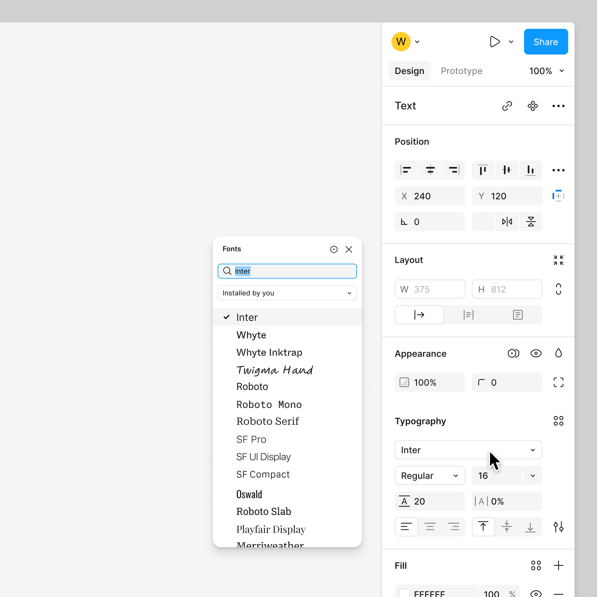

Para encontrar e usar sua fonte:
- Em um arquivo do Figma Design, selecione ou crie uma camada de texto.
- Abra o seletor de fontes na barra lateral direita.
- Abra a lista suspensa de filtros e escolha Instaladas por você.
Dica: saiba mais sobre como procurar e aplicar fontes em seus arquivos
