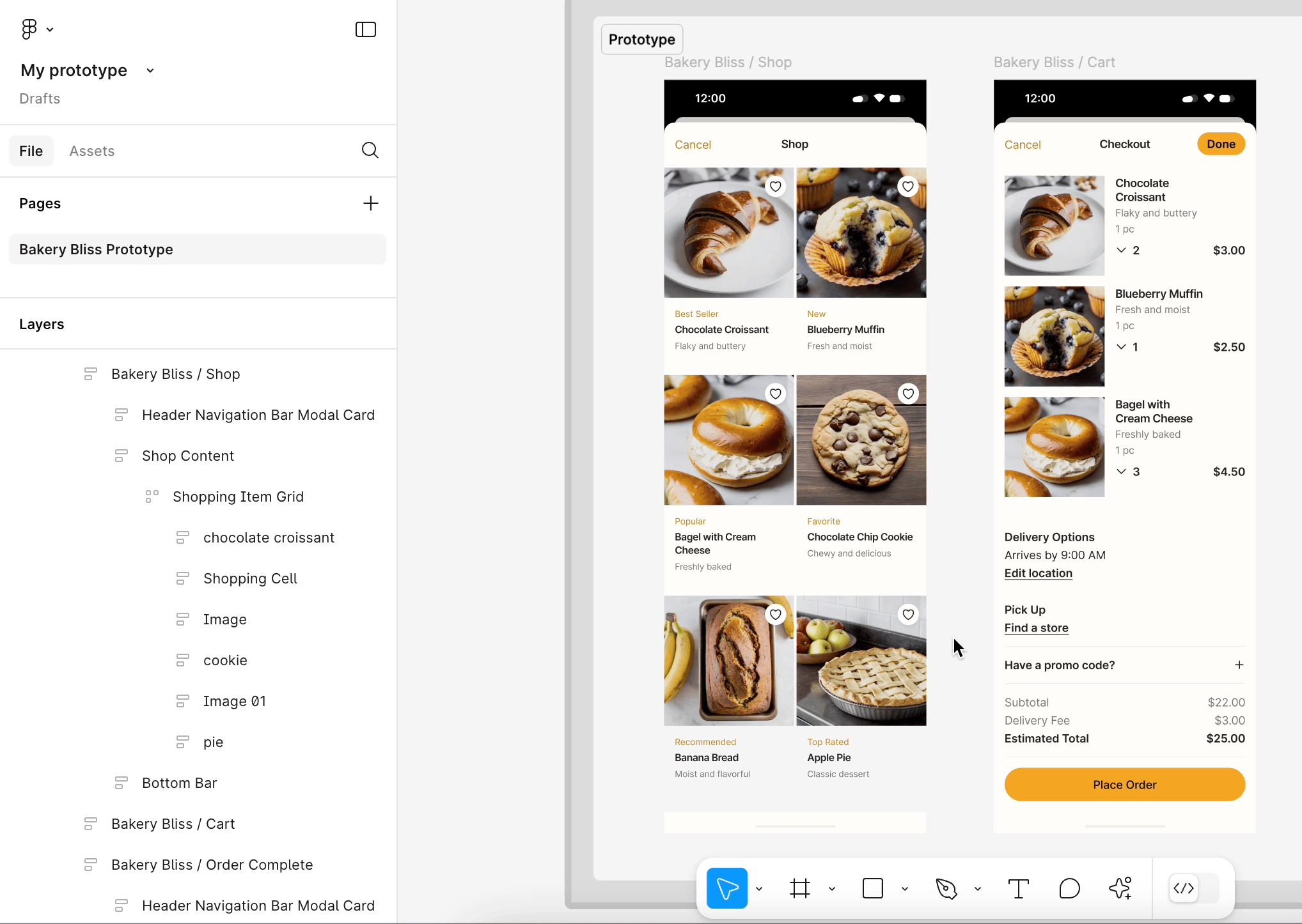

Você pode acessar o modal Renomear camadas de várias maneiras diferentes.
- Selecione as camadas que você deseja renomear na tela de trabalho ou no painel de camadas.
- Para alternar o Modal Renomear Camadas, você pode fazer o seguinte:
- Clique com o botão direito em camadas no painel e escolha Renomear.
- Use os atalhos de teclado:
- Mac: Command ⌘ - R
- Windows: Ctrl + R

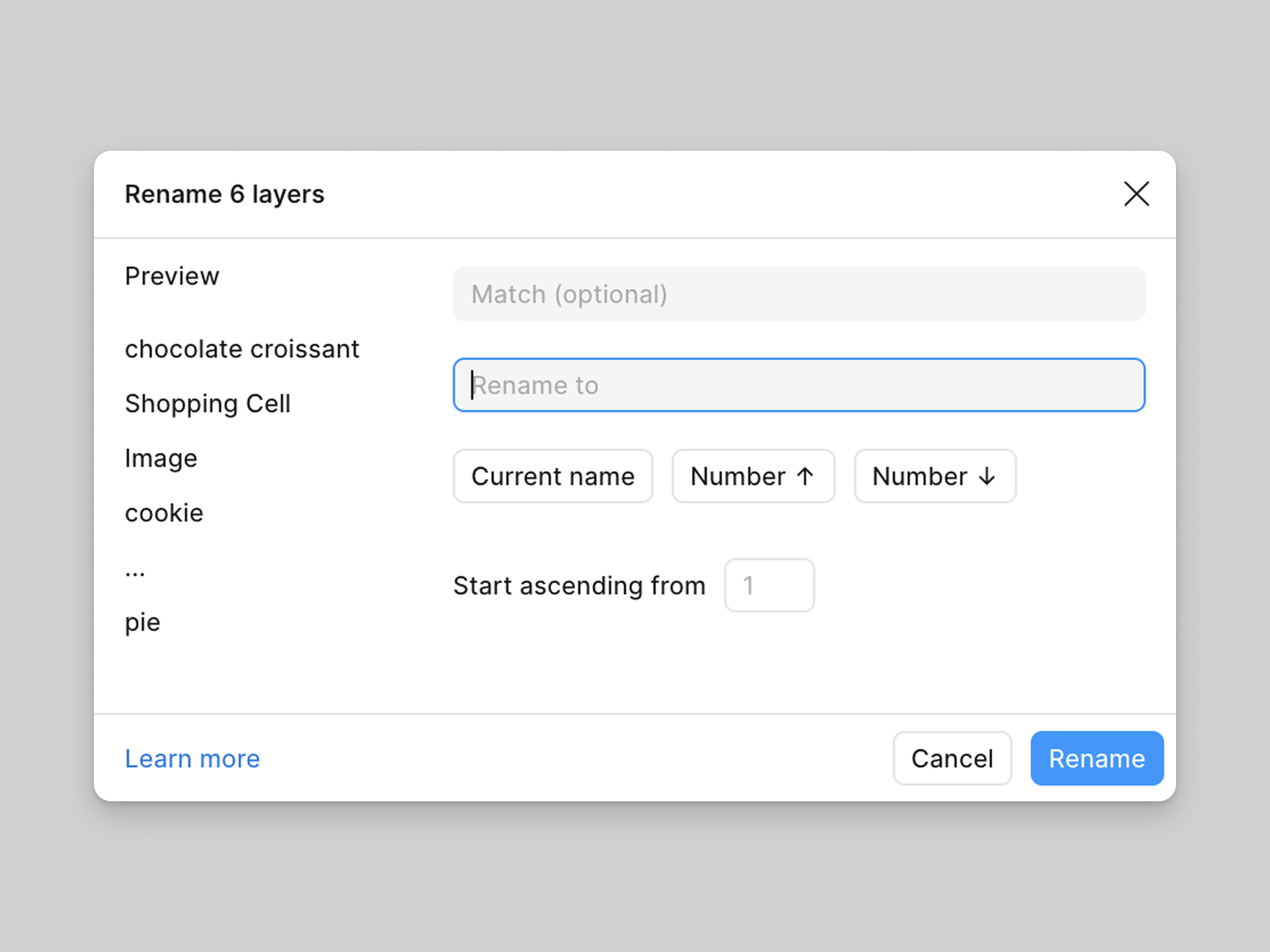

- O Modal Renomear Camadas será aberto acima da tela de trabalho:

Abaixo do campo Renomear para você verá alguns botões. Quando clicados, esses botões adicionarão um código especial ao campo Renomear para que permite gerar nomes ligeiramente diferentes para cada camada.
- O botão Nome atual representa o nome atual da camada.
- O botão Número ↑ insere um número em cada nome de camada, em ordem ascendente.
- O botão Número ↓ insere um número no nome de cada camada, em ordem decrescente.

Enquanto você estava usando o modal, pode ter notado um campo " Corresponder". Isso permite que você identifique qual parte do nome da camada deseja atualizar.
Deixando isso em branco você pode atualizar o nome inteiro, mas também pode usar este campo para remover ou atualizar parte do nome da camada (por exemplo, mudar a parte "Icon/" no nome "Icon/Home" para "Image/").
