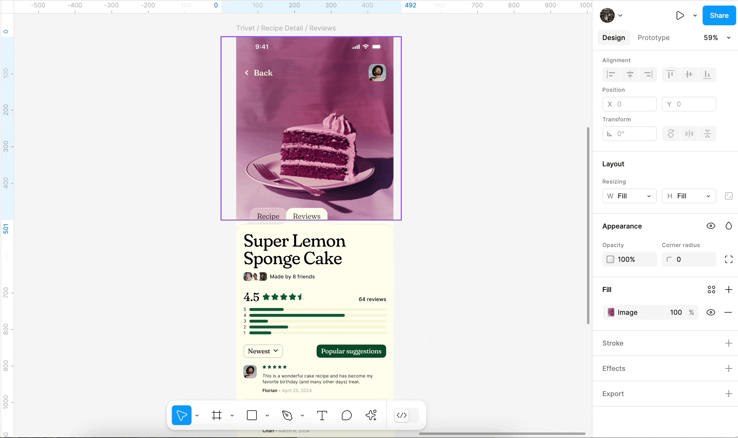

O Figma não tem um tipo de camada específico para imagens e vídeos. Em vez disso, esses Recursos são tratados como preenchimentos. Isso permite que você adicione Recursos a qualquer tipo de camada, incluindo formas, quadros, camadas de texto e redes vetoriais. Saiba mais sobre o uso de preenchimentos.
Quando você carrega um Recurso diretamente para a tela de trabalho, o Figma cria uma camada de retângulo com o Recurso definido como preenchimento. Você pode identificar o tipo de Recurso pelo ícone no painel de camadas na barra lateral esquerda: Imagem ou Vídeo/GIF.

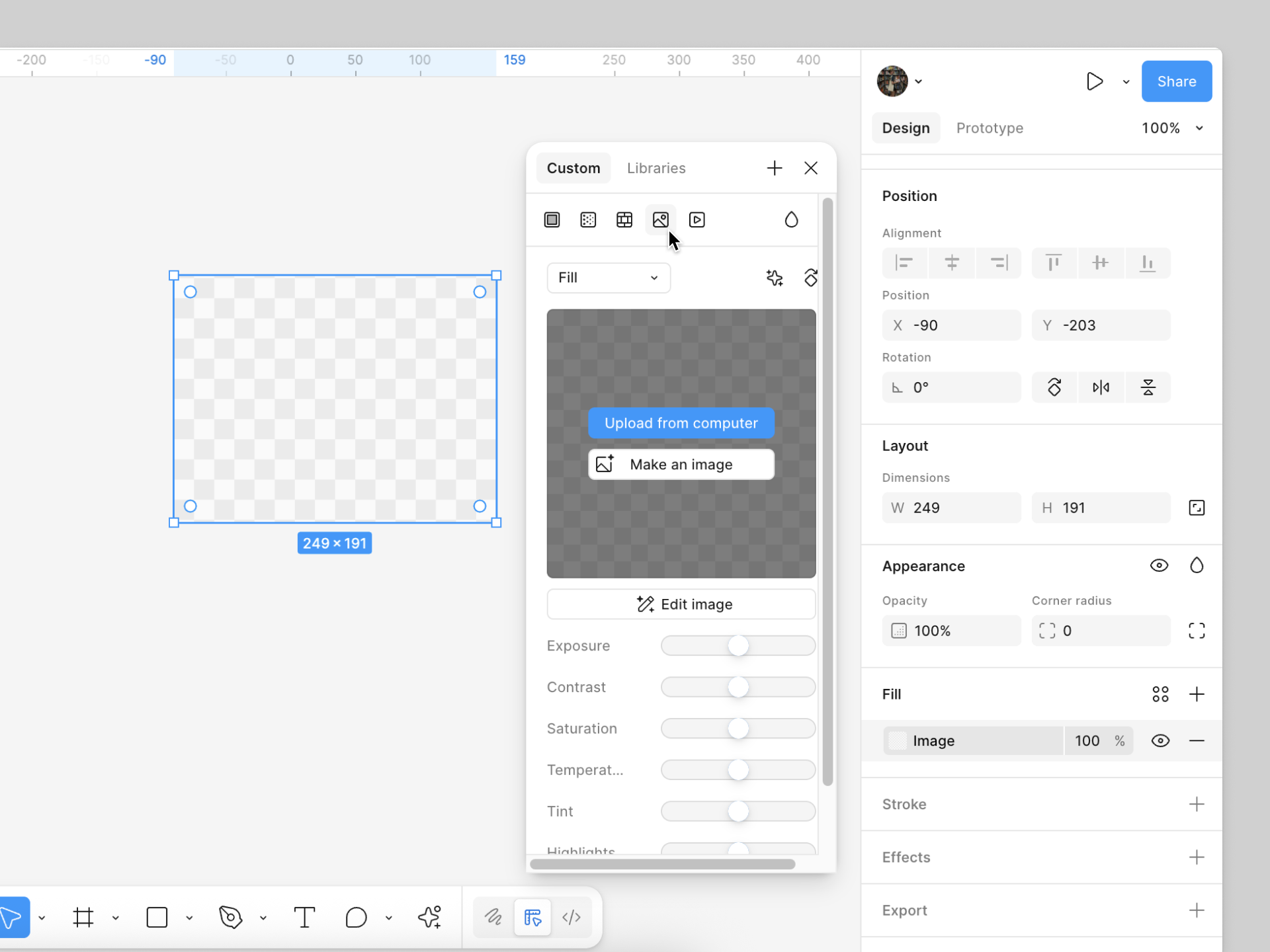

Use o seletor de cores para fazer upload de imagens e vídeos
Você pode usar o seletor de cores para enviar imagens e vídeos como preenchimento de uma camada:
- Selecione uma camada na tela de trabalho.
- Clique na amostra na seção de Preenchimento ou Traço da barra lateral direita para abrir o seletor de cores.
- Selecione Imagem ou Vídeo das opções de preenchimento. Um texto de apoio visual de quadrados cinza e branco é aplicado ao preenchimento da camada até que você escolha um arquivo.
- Clique em Carregar do computador para fazer upload de uma imagem existente ou clique em Fazer uma imagem para criar imagens usando o Figma AI.

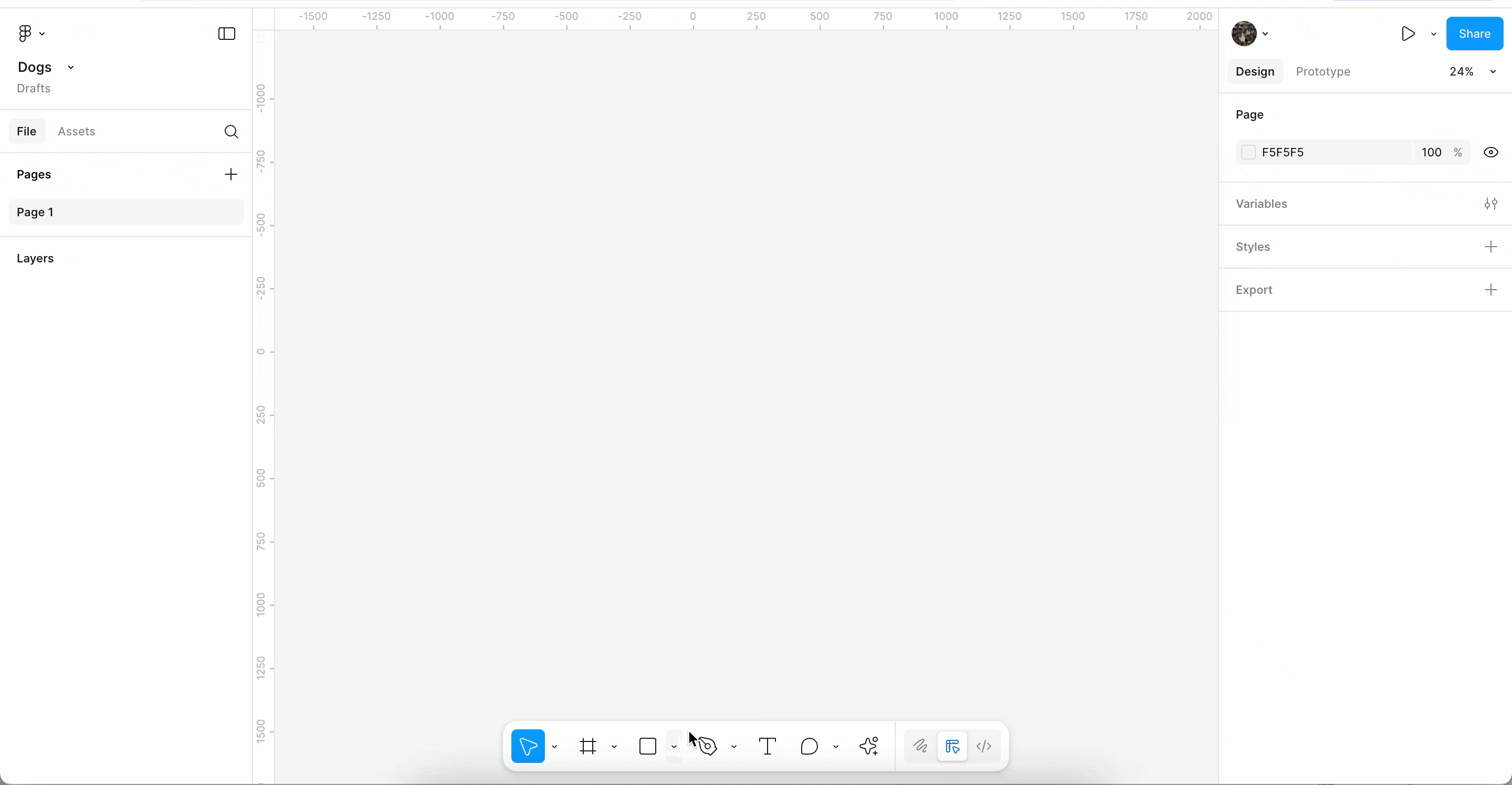

Enviar imagens e vídeos em massa
Colocar imagem/vídeo permite importar Recursos em massa. Você pode então escolher exatamente onde gostaria de colocar cada recurso. Como o Figma trata imagens e vídeos como preenchimentos, você também pode adicioná-los a objetos existentes.
- Selecione Imagem/vídeo no menu Ferramentas de forma na barra de ferramentas ou use o atalho de teclado:
- Mac: Shift Command K
- Windows: Shift Ctrl K
- Selecione os arquivos de imagem ou vídeo que você deseja carregar, então clique em Abrir. O cursor exibirá um selo mostrando o número de Recursos que precisam ser colocados.
- Faça uma das coisas a seguir:
- Clique na tela de trabalho para colocar a imagem ou vídeo em uma nova camada, usando suas dimensões originais
- Selecione um objeto existente na tela de trabalho para substituir seu preenchimento pela imagem ou vídeo
- Clique em Colocar todos para adicionar todos os Recursos em um único local na tela de trabalho
- Repita o processo para os Recursos restantes. Para descartar quaisquer imagens ou vídeos restantes, pressione Delete no seu teclado.
