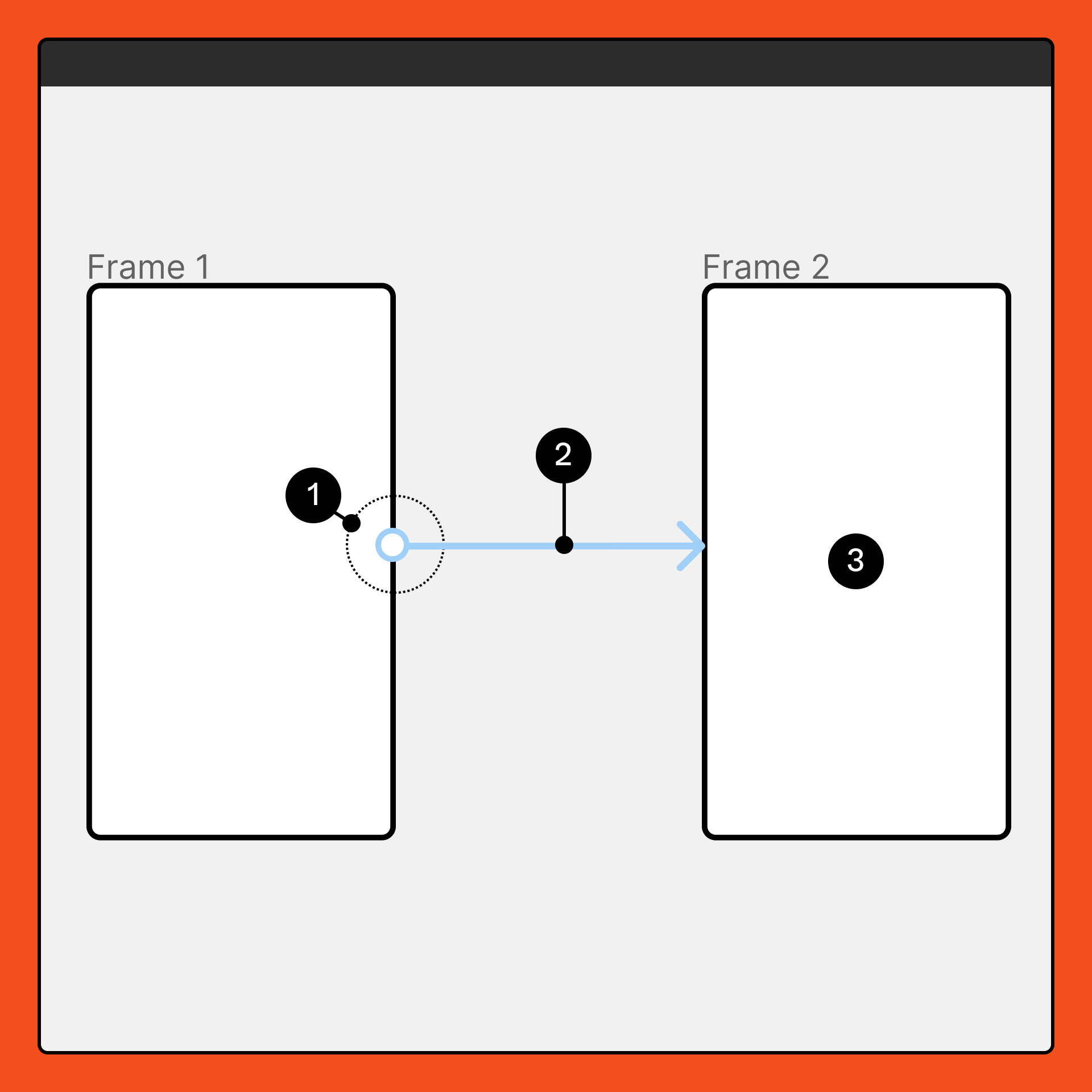

Outras interações ocorrem entre dois objetos ou quadros, como clicar em um botão para navegar para o próximo quadro ou clicar em um ícone para abrir uma sobreposição. Essas interações são consideradas conexões, que consistem em três partes:
- Área interativa: Uma área interativa é o lugar onde a interação ocorre. Uma área interativa pode ser o próprio quadro, ou um objeto dentro do quadro. Você pode criar uma área interativa em qualquer coisa, como um botão, ícone ou título.
- Conexão: uma conexão é a seta ou a "linha" que conecta a área interativa ao destino. Defina o gatilho da interação, as ações e ajuste as configurações de animação a partir da conexão.
- Destino: o destino é onde uma conexão termina. Na maioria dos casos, o destino deve ser um quadro de nível superior. Apenas conexões que usam a ação Rolar para podem ter como destino algo dentro do mesmo quadro de nível superior.

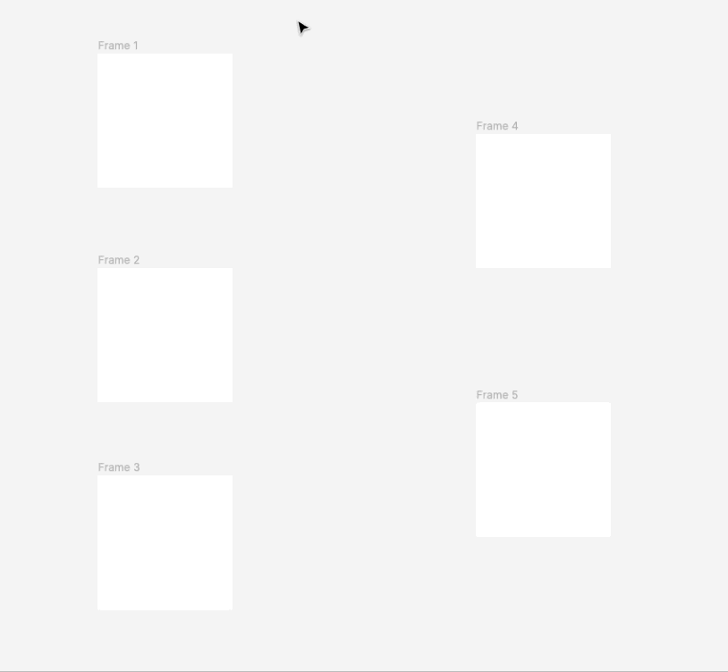

Você pode criar interações a partir de vários objetos de uma só vez. Isso pode ajudá-lo a economizar tempo ao criar várias conexões para o mesmo destino.
- Selecione seus objetos iniciais, ou áreas interativas, onde as interações começam. Você pode selecionar vários objetos através de um dos seguintes métodos:
- Selecione um objeto inicial e, em seguida, mantenha pressionada a tecla Shift enquanto clica em objetos adicionais
- Arraste o cursor sobre os objetos que você quer selecionar

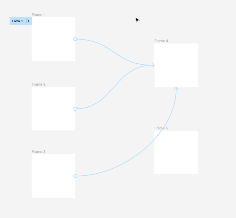

- Crie as interações seguindo um destes procedimentos:
- Passe o mouse sobre um dos objetos selecionados, depois clique e arraste o ícone de mais para o quadro de destino
- Clique no ícone de mais na seção de Interações do painel de Protótipo e use o painel de Detalhes da Interação para definir o gatilho, a ação e os detalhes da animação

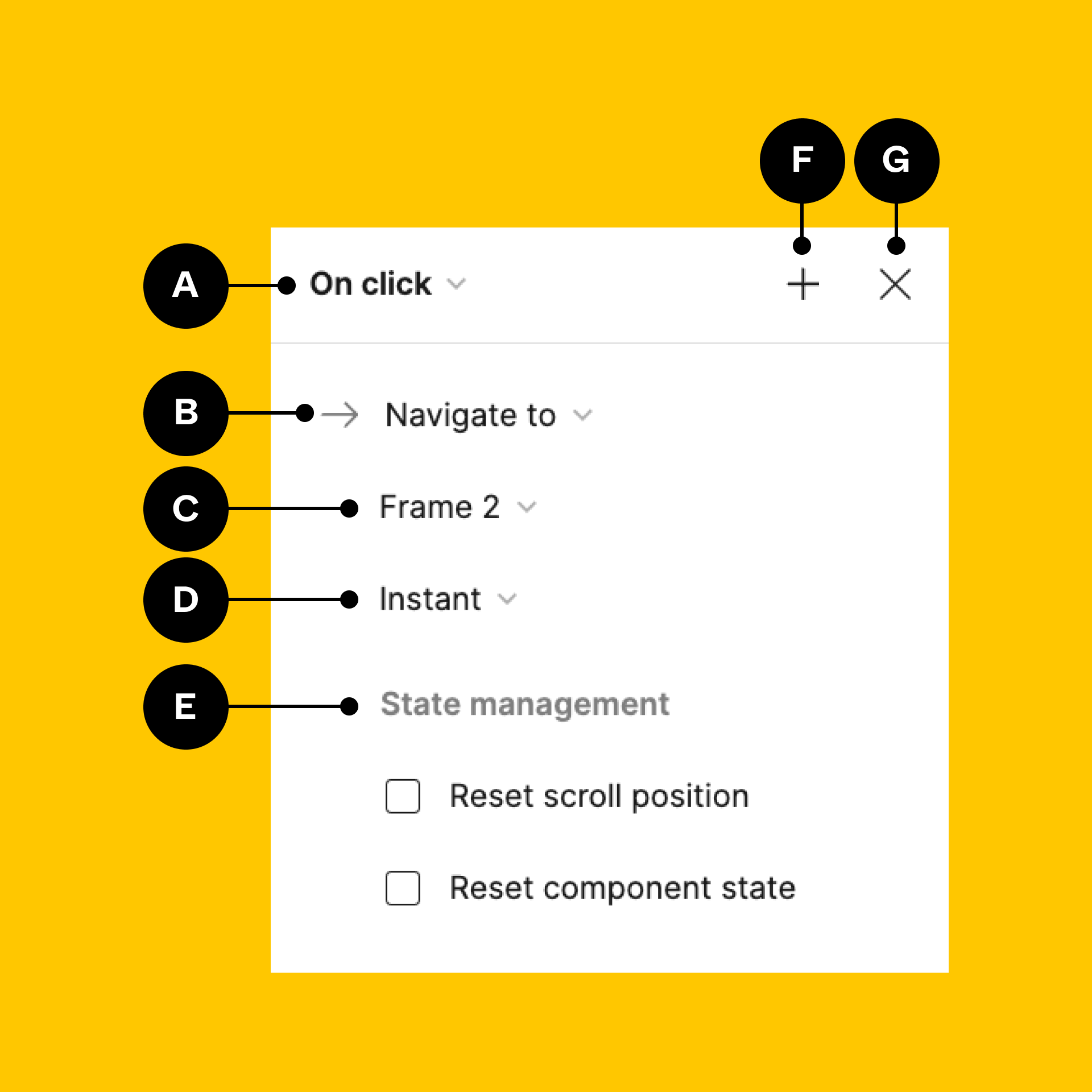

Detalhes da interação
Depois de criar uma interação, use o modal Detalhes da interação para configurar o seguinte:
- Gatilho: define qual tipo de interação fará com que o protótipo avance, como um clique do mouse ou gesto de toque.
- Ação: define que tipo de evento ocorre quando um usuário interage com a área interativa, como mover-se para outro quadro ou acionar uma sobreposição.
- Destino: define onde a interação termina. Isso pode ser outra tela do protótipo ou uma sobreposição que aparece acima da tela atual. Nem todas as interações têm destinos — por exemplo, o gatilho Voltar retorna automaticamente ao quadro anterior.
- Configurações de animação: determinam como o protótipo se move de um quadro para o outro.
- Gerenciamento de estado: clique para redefinir propriedades e estados de objetos ao navegar dentro e entre quadros.
- Adicionar ação: adicione outra ação ao mesmo gatilho.
- Fechar o modal de Detalhes da interação.

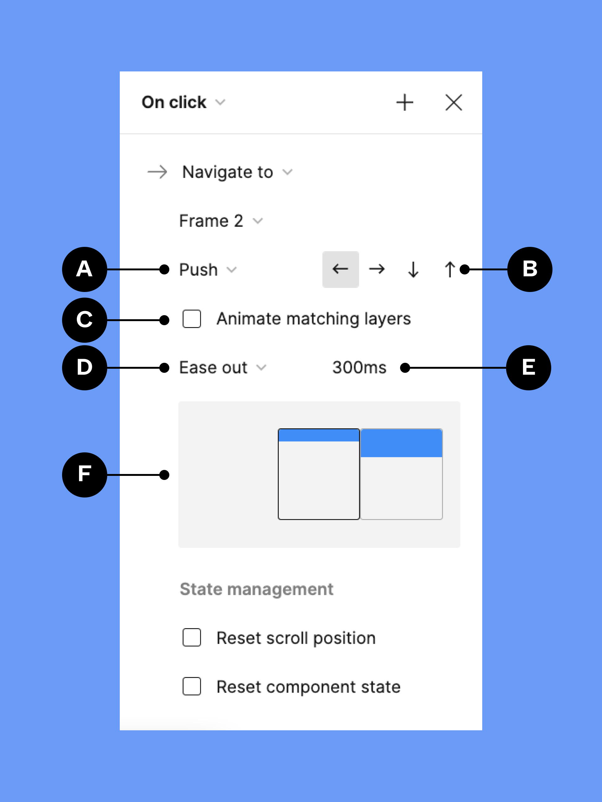

Ajustar a animação
As configurações de animação determinam como o protótipo se move de um quadro para o outro.
- Animação: a animação define como o protótipo faz a transição de um quadro para outro, como deslocamento, slide ou dissolver.
- Direção: para certos tipos de animação (como avançar ou deslocamento), você pode definir a direção na qual deseja que a transição se mova. Escolha entre esquerda, direita, inferior ou superior.
- Animar camadas correspondentes: marque esta caixa para aplicar a transição Animação inteligente a qualquer camada correspondente.
- Animação de easing e spring: o easing determina a aceleração da transição entre o quadro inicial e seu destino.
- Duração: a duração controla quanto tempo leva, em milissegundos (ms), para concluir a transição. Escolha uma duração entre 1ms e 10000ms (10 segundos).
- Visualizar a animação.

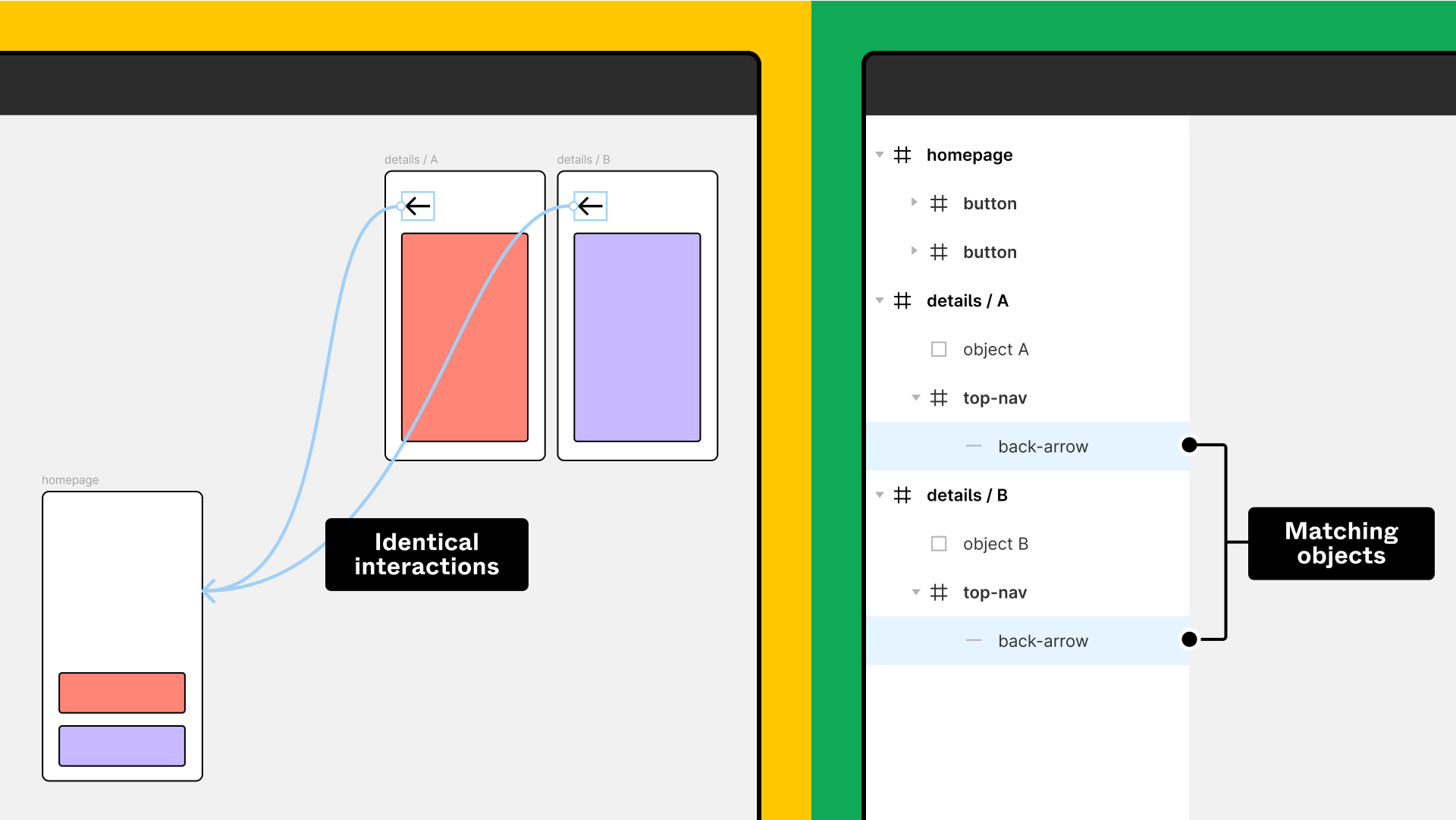

Selecionar interações correspondentes
Interações correspondentes são interações idênticas que começam de objetos correspondentes em outros quadros.
- Interações idênticas são interações com a mesma ação e destino
- Objetos correspondentes são objetos em quadros diferentes que têm nomes idênticos e níveis de hierarquia correspondentes
Dica: o Figma facilita a identificação de objetos correspondentes — quando você passa o mouse sobre um objeto, quaisquer objetos correspondentes em outros quadros são realçados. Saiba mais sobre objetos correspondentes →
Para selecionar interações correspondentes:
- Selecione uma interação.
- No modal Detalhes de interação, clique em Selecionar interações correspondentes.
Edite os detalhes da interação para atualizar todas as interações selecionadas de uma só vez.
Nota: arrumamos a tela de trabalho! Quando há interações correspondentes em uma tela de trabalho, apenas a primeira conexão (a do canto superior esquerdo na visualização) é exibida. Selecione essa conexão para exibir todas as outras interações correspondentes na visualização.
Atualizar destinos de conexão em massa
Se você tiver várias conexões, poderá alterar o destino dessas conexões ao mesmo tempo.
- Selecione as conexões que deseja editar. Você pode selecionar várias conexões por um dos seguintes métodos:
- Selecione uma conexão inicial, depois mantenha pressionada a tecla Shift enquanto clica em conexões adicionais.
- Arraste o cursor sobre as conexões que você deseja selecionar. Isso criará uma caixa azul em torno das conexões selecionadas.
- Segure e arraste as conexões para um novo quadro de destino. Você também pode selecionar a interação na barra lateral direita e alterar o quadro de destino no painel Detalhes da interação.

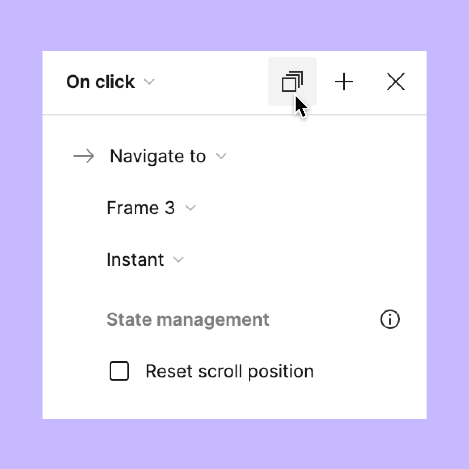

Copiar e colar detalhes da interação
Crie protótipos mais rapidamente copiando detalhes da interação e colando-os em outros objetos.
- Selecione uma interação de protótipo na tela de trabalho.
- Pressione ⌘ Command / Control + C para copiar ou ⌘ Command / Control + X para cortar os detalhes da interação.
- Selecione outro objeto na tela de trabalho.
- Pressione ⌘ Command / Control + V para colar os detalhes da interação no novo objeto.
