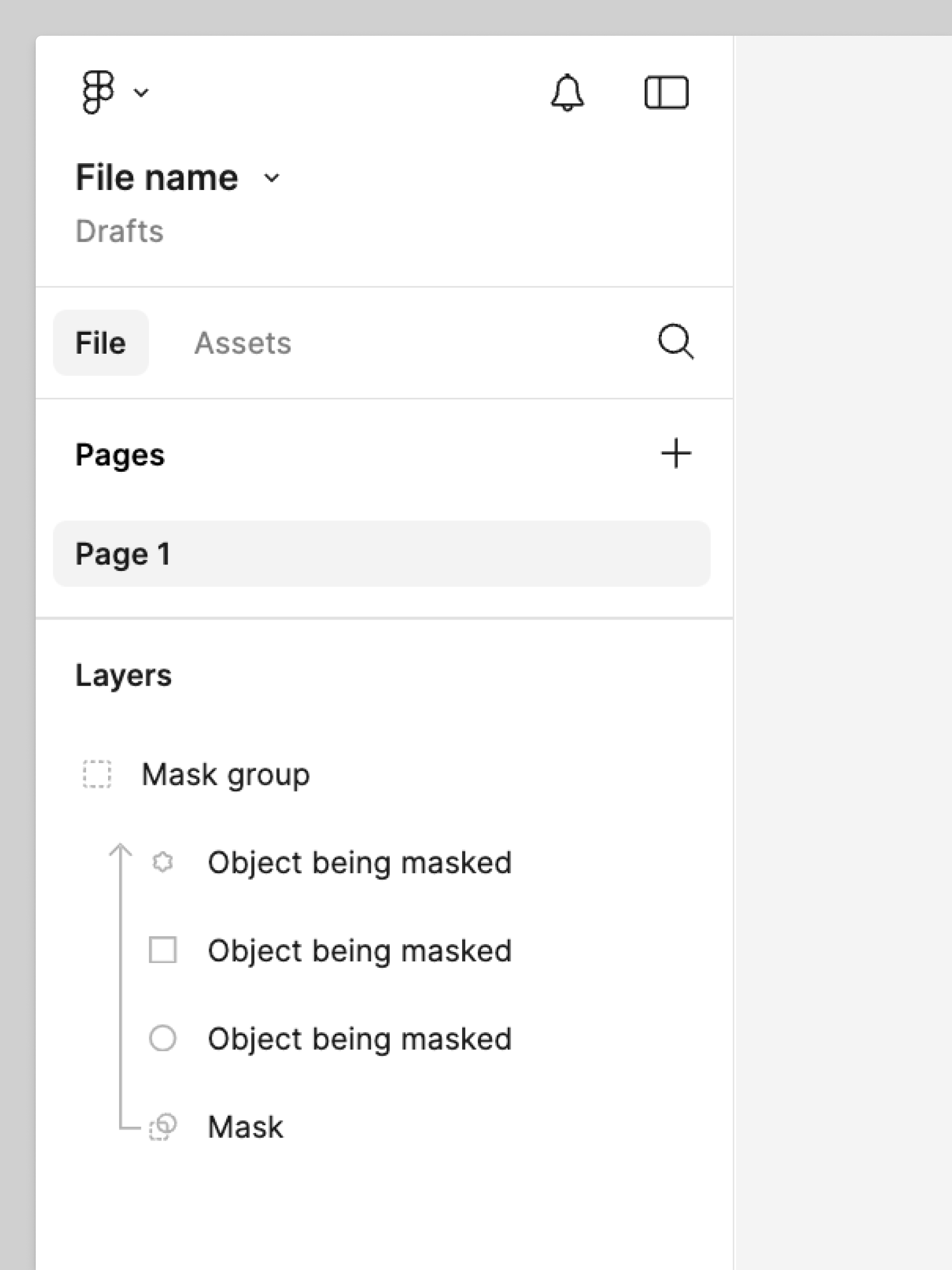

Quando você usa uma camada como máscara, é criado um objeto de máscara, que inclui a máscara e todas as camadas que ela está mascarando. Um objeto de máscara pode ser identificado na seção Camadas do painel de navegação à esquerda. O ícone de máscara identifica a máscara, com uma seta apontando para cima ao longo das camadas que estão sendo mascaradas.

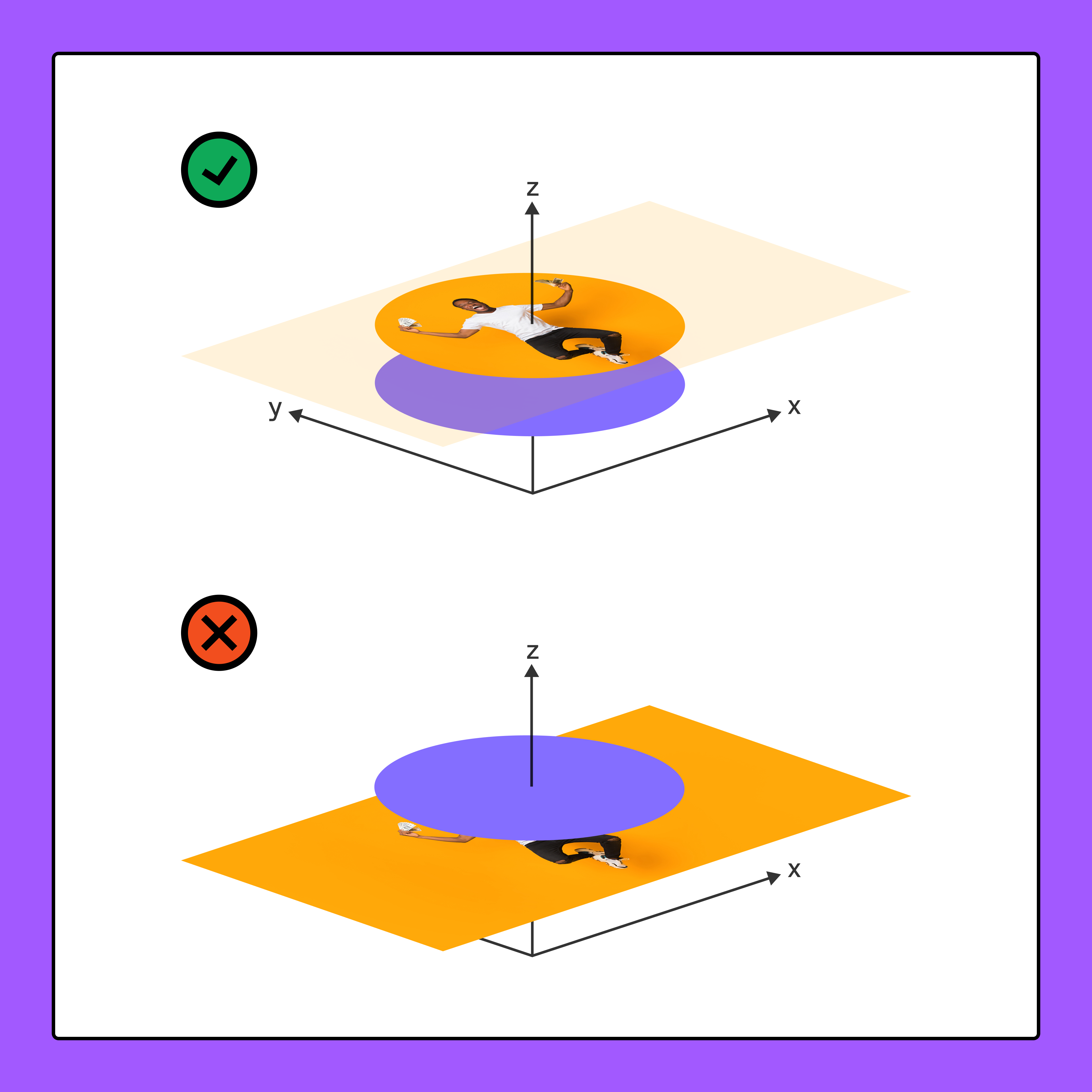

As máscaras estão posicionadas abaixo das camadas mascaradas no eixo z. A máscara se aplica a todas as camadas irmãs acima dela até que alcance:
- Outra máscara ou objeto de máscara
- O quadro ou grupo pai da máscara
- Um quadro ou componente com Recortar conteúdo ativado
Saiba mais sobre as relações entre pai, irmãos e filhos.
No exemplo abaixo, a elipse roxa está atuando como máscara. Se a máscara estiver abaixo da imagem da pessoa no eixo z, ela mascarará essa imagem com sucesso. Se a máscara estiver acima da imagem, ela não será mascarada.

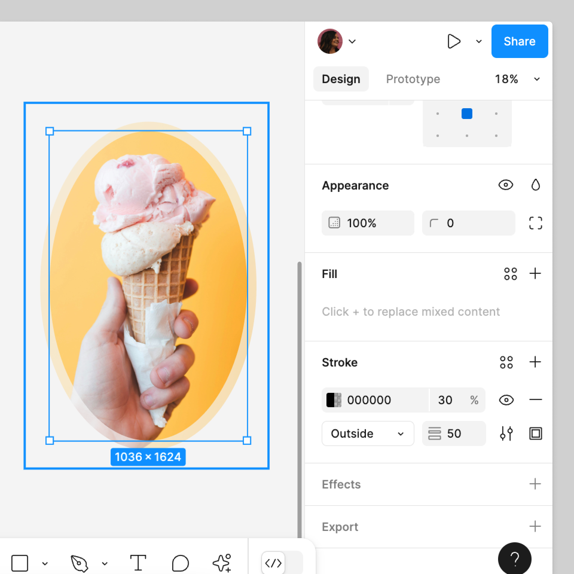

No exemplo abaixo, usamos uma elipse com um traço externo como máscara. A opacidade do preenchimento da elipse é de 100% e a opacidade do traço é de 30%. Mais conteúdo é revelado no centro da imagem, pois a opacidade da máscara é maior (100%).

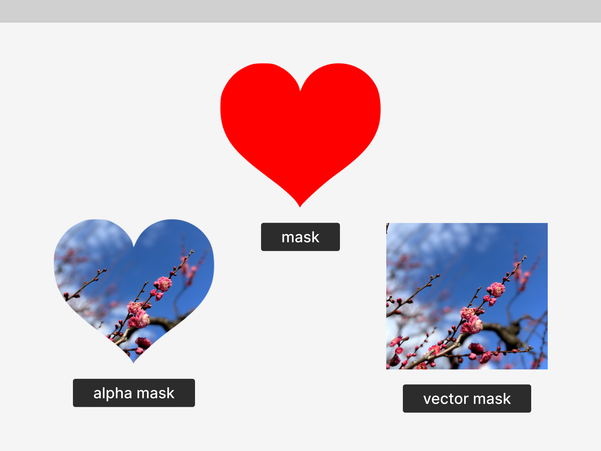

Máscaras vetoriais, ou o uso de contornos de formas como máscaras, ignoram a translucidez — ou valores de opacidade maiores que zero — do preenchimento ou do traço da máscara. Se uma máscara contiver qualquer área com opacidade maior que zero, seus contornos serão usados como máscara, e toda a máscara assumirá opacidade de 100%.
No exemplo abaixo, uma imagem de um coração com plano de fundo completamente transparente está sendo usada como máscara. O objeto no canto inferior esquerdo utiliza uma máscara alfa, portanto vemos o contorno do coração. O objeto no canto inferior direito utiliza uma máscara vetorial e usa o contorno da imagem inteira como máscara.

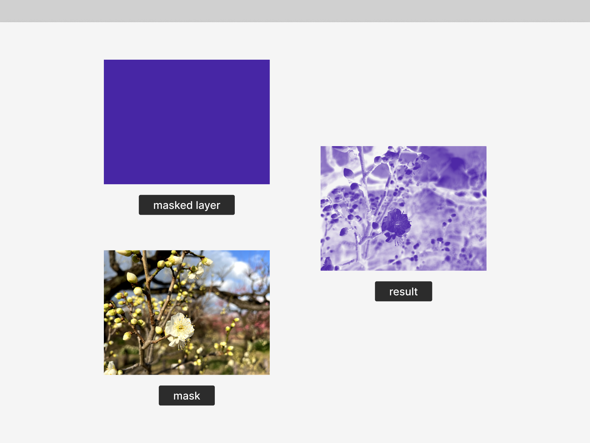

A luminosidade permite usar o brilho para determinar uma máscara. Quanto mais clara for a área da máscara, mais conteúdo é revelado, ou seja, maior é a opacidade das camadas mascaradas.
Quanto mais escura for a área, menos conteúdo é revelado. Se uma máscara tiver preenchimento preto, ou #000000, nada será revelado e as camadas mascaradas serão renderizadas com opacidade zero.

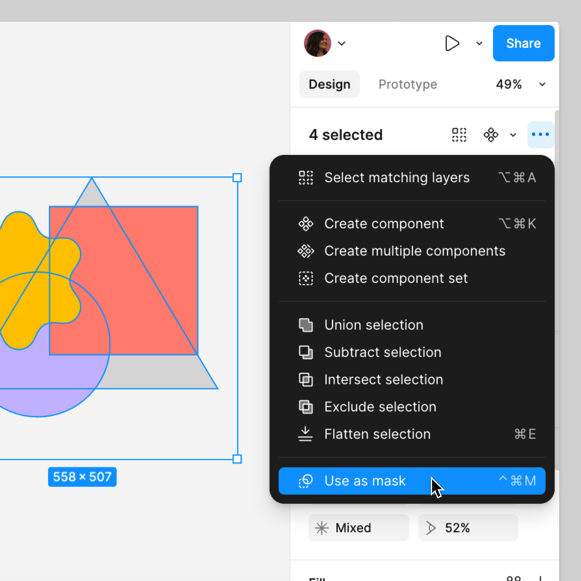

Criar uma máscara
- Escolha um objeto que você quer usar como sua máscara e coloque-o atrás de todos os objetos que serão mascarados no eixo z.
- Selecione todas as camadas que farão parte do objeto de máscara.
- Na barra lateral direita, selecione Mais opções > Usar como máscara, ou pressione:
- Mac: ⌃ Control ⌘ Command M
- Windows: Ctrl Alt M
Observação: se você tiver apenas uma camada selecionada, selecione Usar como máscara diretamente da barra lateral direita.

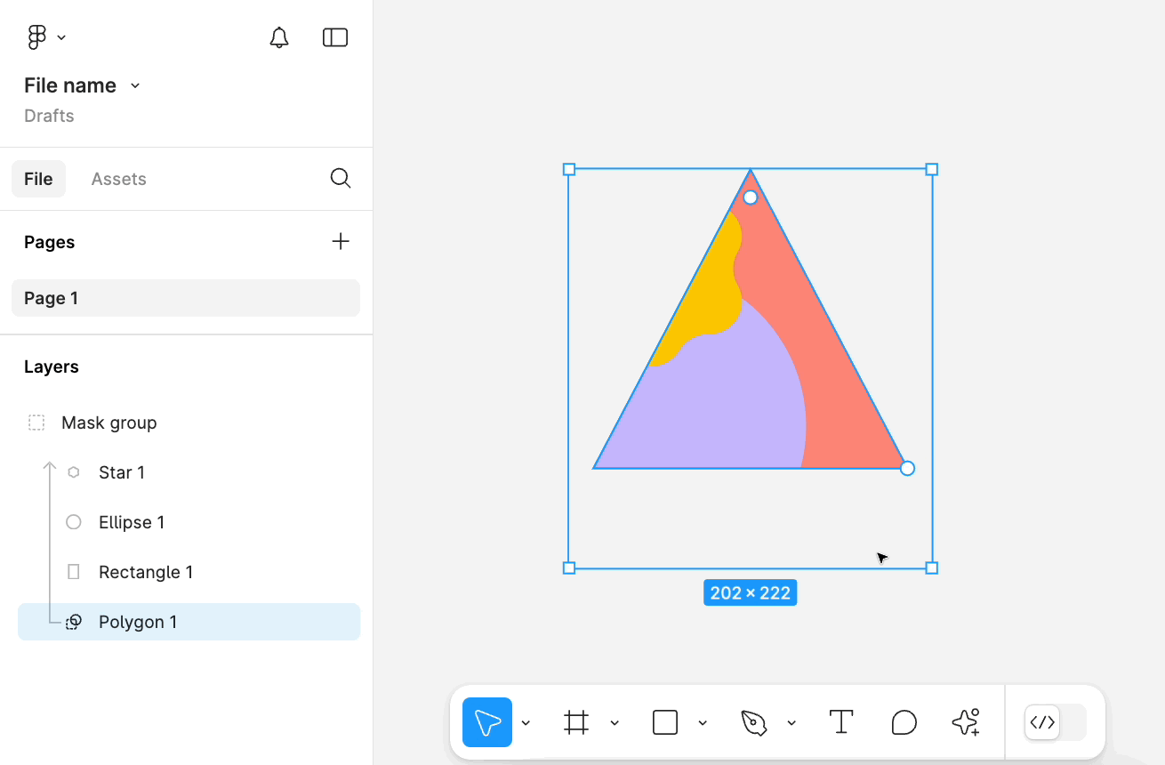

- O Figma criará um grupo de máscara com todas as camadas selecionadas.
- Por padrão, o tipo de máscara é definido como Alfa. Para alterá-lo, selecione a camada que está sendo usada como máscara e abra o menu suspenso na seção Máscara da barra lateral direita. Passe o mouse sobre qualquer opção para visualizá-la na tela de trabalho. Saiba mais sobre os tipos de máscara.
