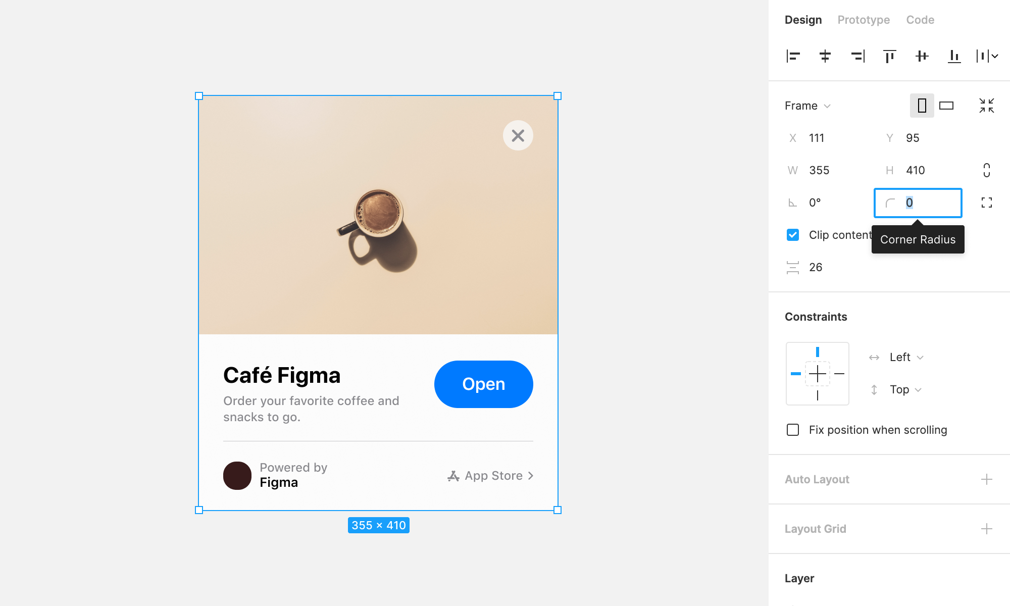

Aba Design
- Selecione a camada.
- Digite um valor de pixel no campo Raio do canto na barra lateral direita ou passe o cursor sobre o ícone e, em seguida, clique e arraste para a esquerda para reduzir ou para a direita para aumentar.

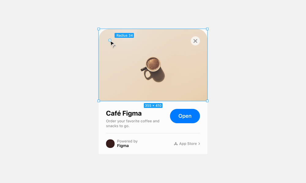

Tela

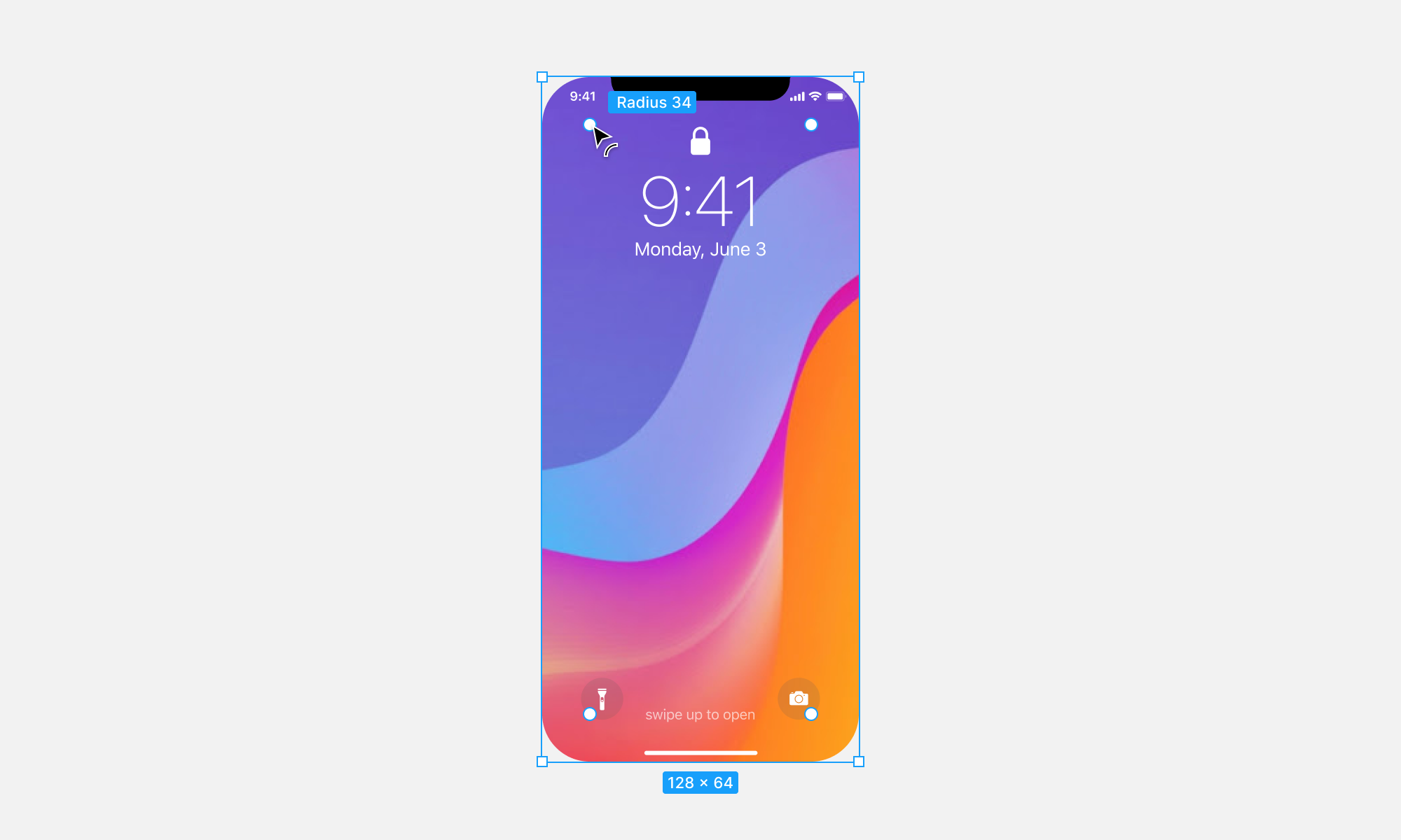

Você também pode ajustar o raio do canto de retângulos, estrelas e polígonos no canvas.
- Selecione a forma que gostaria de atualizar.
- Passe o mouse sobre o canto que gostaria de ajustar até que a alça do raio apareça.
- Arraste para ajustar o raio.

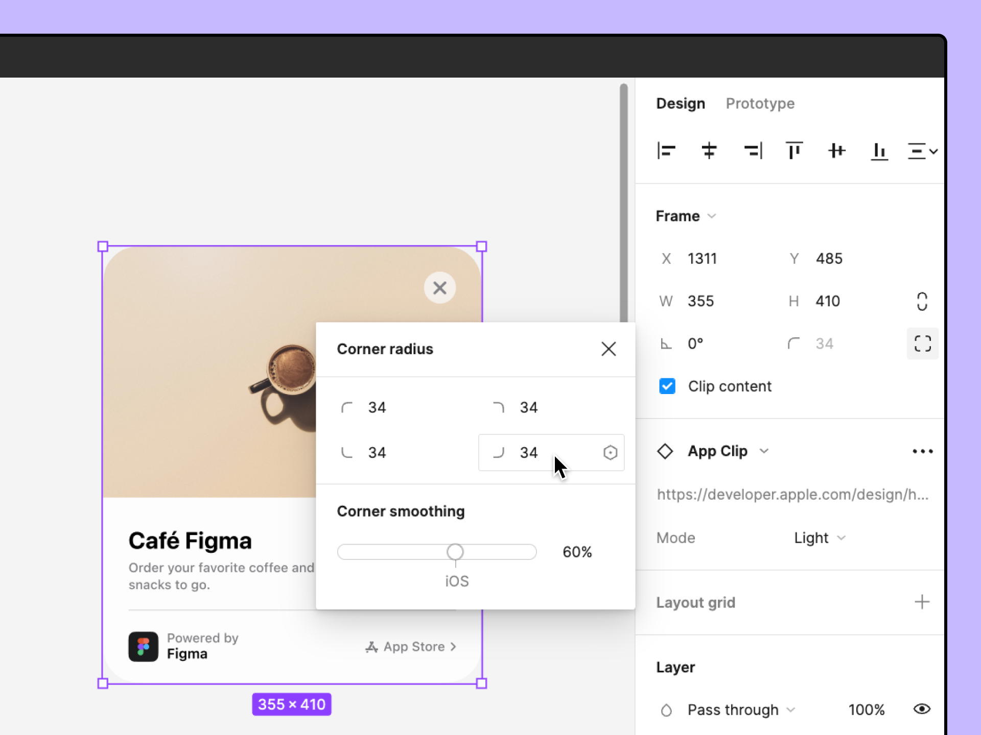

Configuração de cantos independentes (somente retângulos e quadros)
- Selecione o retângulo ou quadro que gostaria atualizar.
- Clique em Cantos independentes na barra lateral direita.
- No painel detalhes do raio do canto, é possível:
- Inserir um valor de pixel para cada canto
- Clicar em Aplicar variável em qualquer um dos quatro campos de raio de canto para aplicar uma variável numérica
- Usar o controle deslizante para ajustar a suavização dos cantos

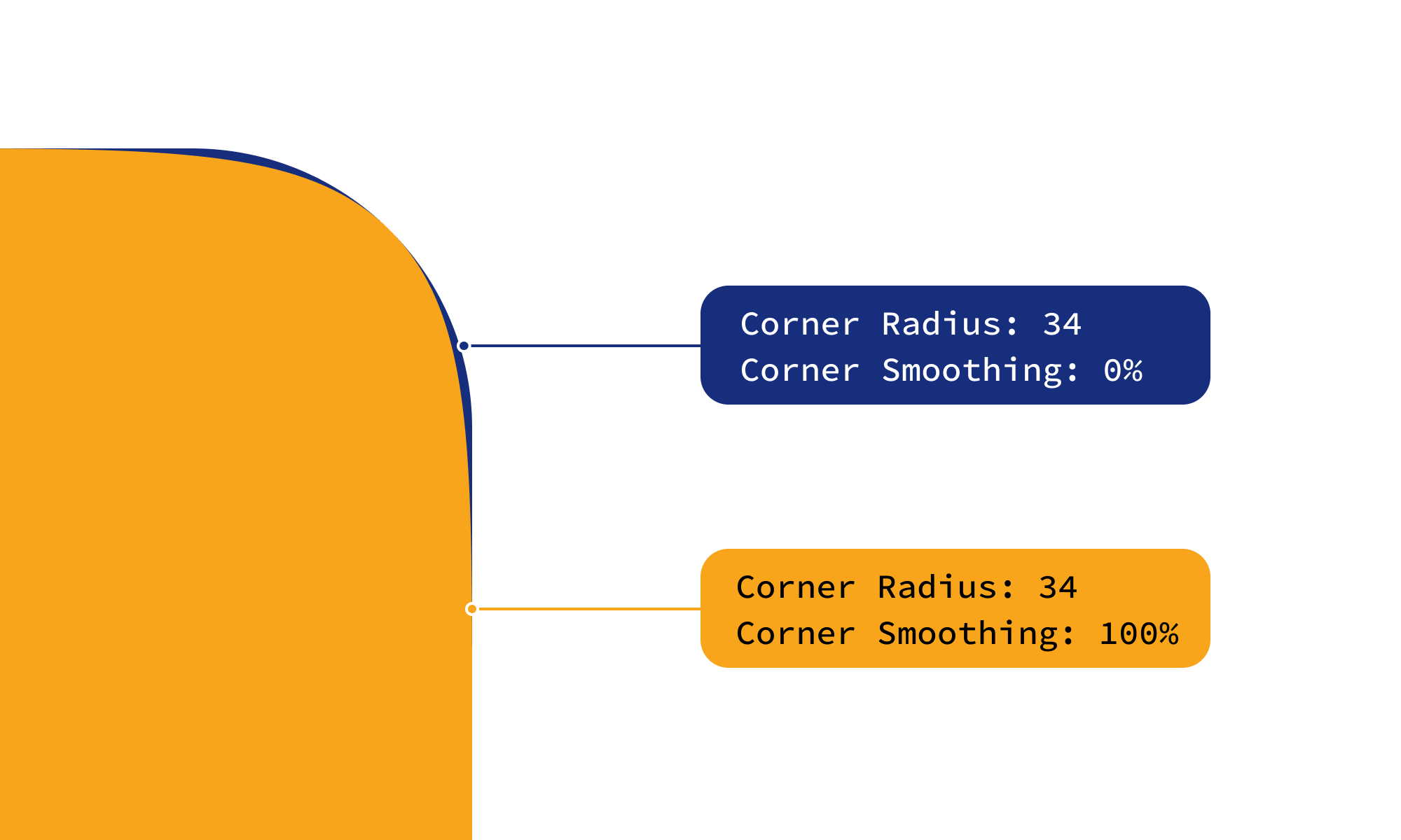

Suavização de cantos para quadrados arredondados
Os designers notaram uma diferença nos cantos arredondados dos ícones de aplicativos do iOS7. Essa suavização de cantos criou uma curva contínua sem emendas que os cantos arredondados comuns não conseguiam.
Nós nos referimos a formas que usam esse efeito específico como quadrados com cantos arredondados. É uma forma que combina um quadrado e um círculo. Os quadrados com cantos arredondados continuam presentes nos designs mais recentes da Apple, inclusive no OS14.
Para criar quadrados com cantos arredondados, é preciso um pouco de matemática. Saiba mais sobre a busca de quadrados com cantos arredondados por um dos engenheiros do Figma.
Ajustar suavização de canto
É possível aplicar a suavização de cantos a qualquer forma à qual seja possível aplicar o raio do canto. Ao contrário do raio do canto, só é possível aplicar a suavização de cantos a uma forma inteira.
- Selecione a camada que gostaria de atualizar.
- Abra o painel Design na barra lateral direita.
- Clique no ícone Cantos independentes para abrir o painel Raio do canto.
- Use o controle deslizante para ajustar a suavização de cantos ou clique em
iOS
para definir a suavização de cantos como 60%, o padrão do iOS.

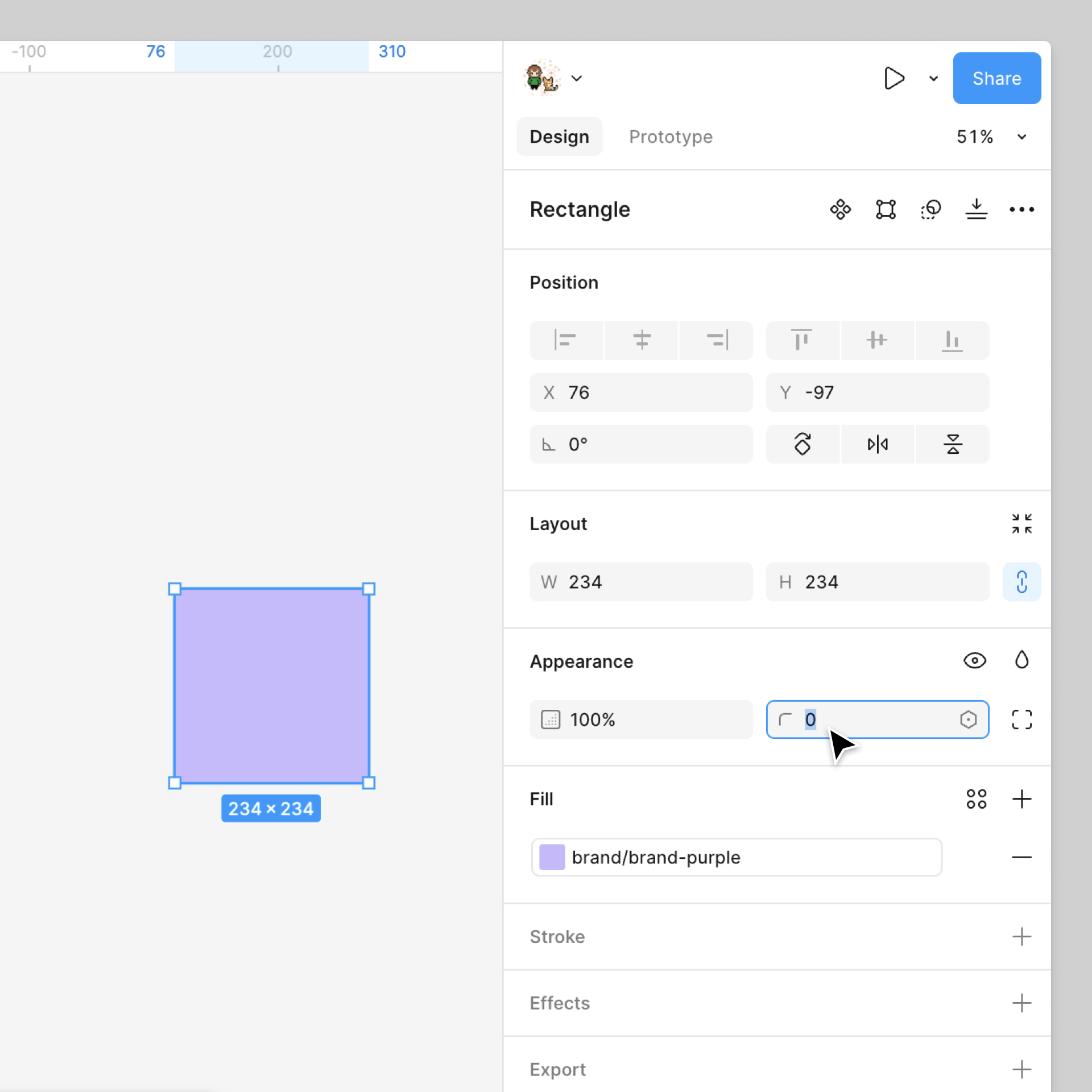

Aba Design

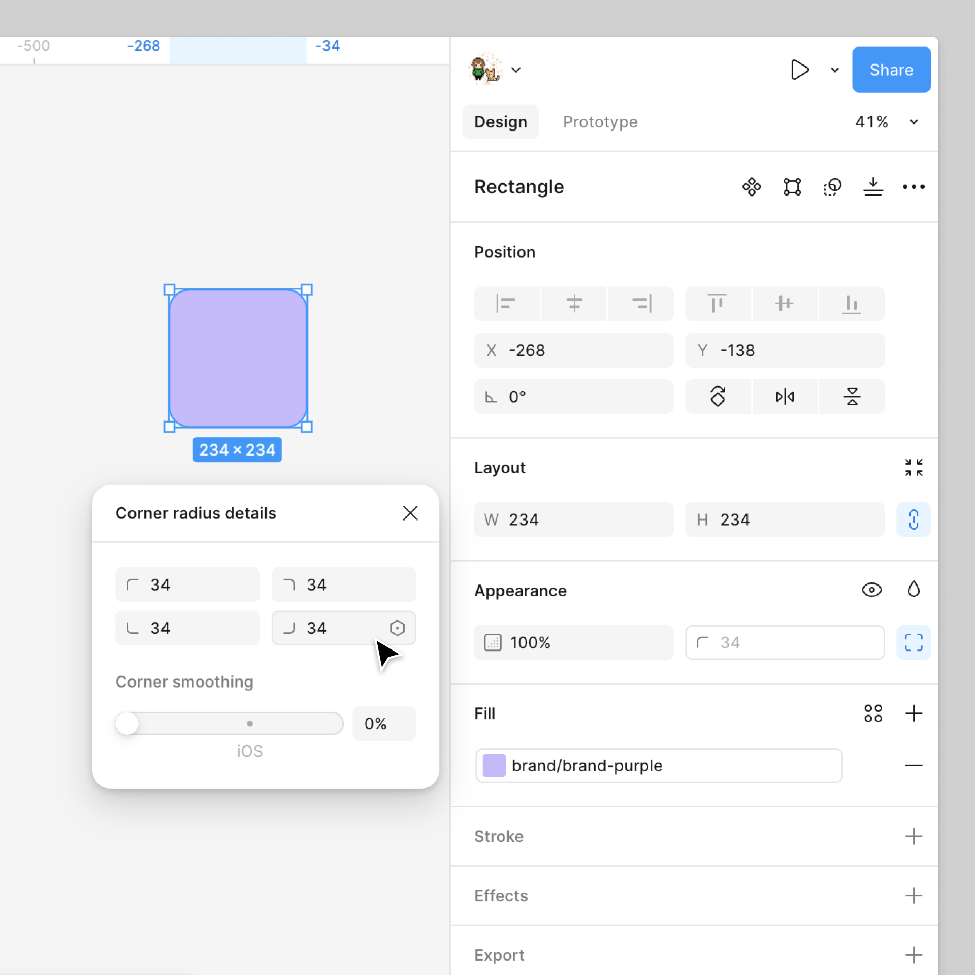

Configuração de cantos independentes (somente quadros e retângulos)
A configuração de cantos independentes está disponível para retângulos e quadros.
