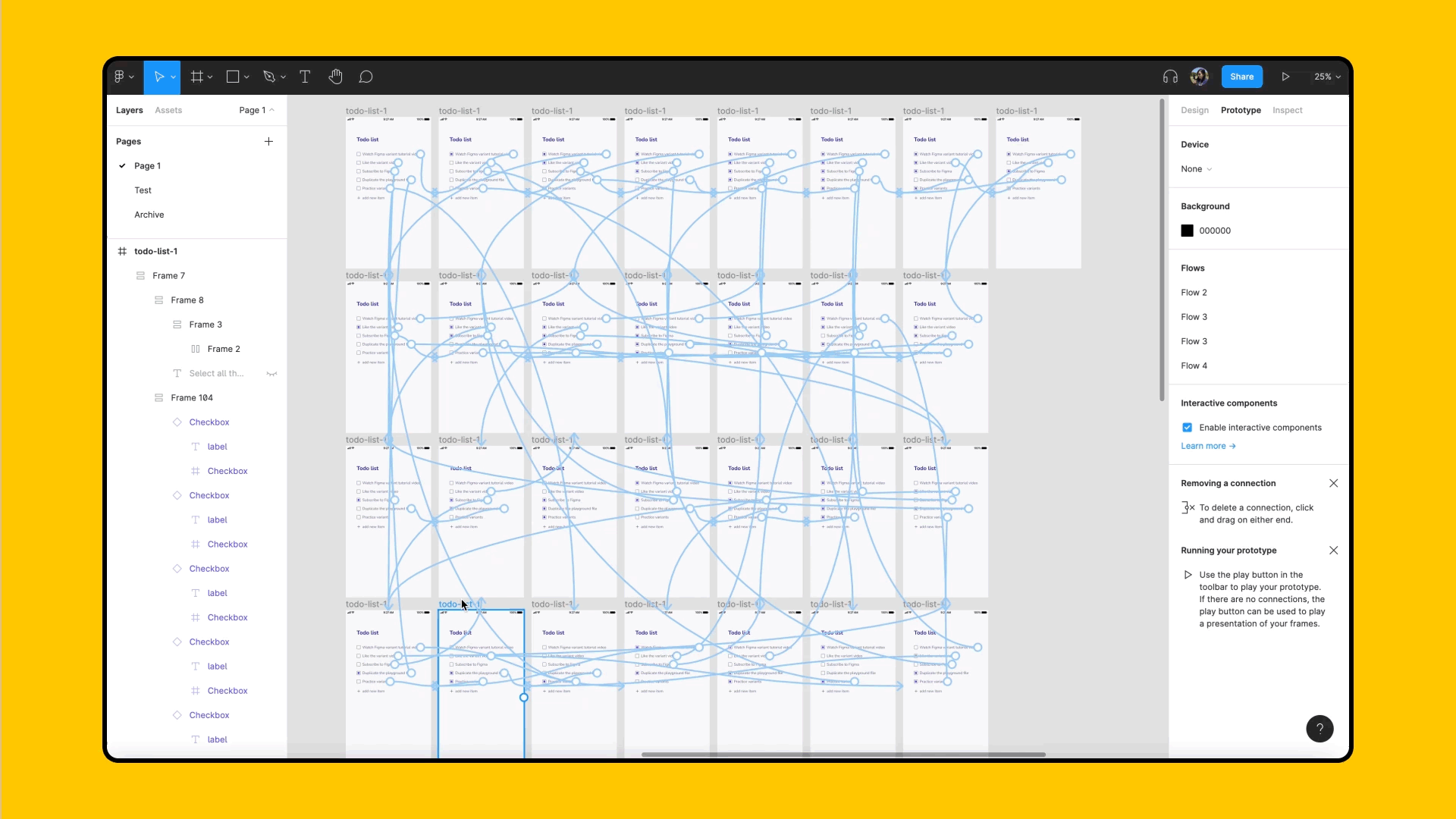

Antes de interações de variantes
No exemplo abaixo, adicionamos todas as possíveis conexões para criar um protótipo de um quadro com cinco caixas de seleção. Sem componentes interativos, precisaríamos duplicar o mesmo quadro 32 vezes e criar 160 conexões entre eles para fazer um protótipo de todas as combinações possíveis.

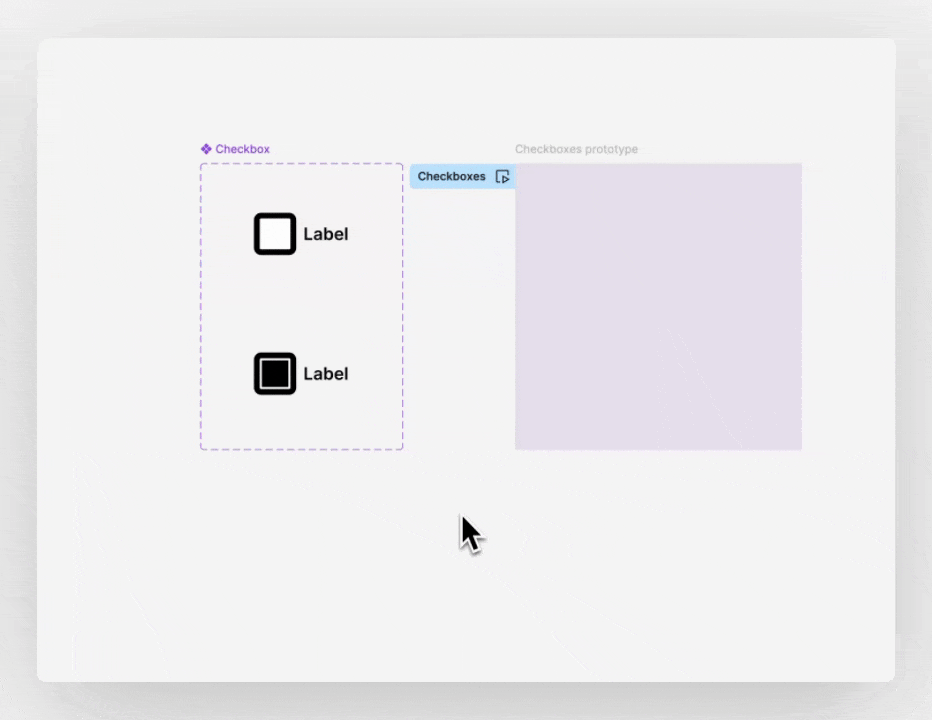

Com interações de variantes
Com componentes interativos, só precisamos adicionar uma instância da caixa de seleção ao nosso design e suas interações de variantes estão prontas para usar. Quando visualizamos o protótipo, o Figma muda automaticamente entre as variantes marcadas e desmarcadas.

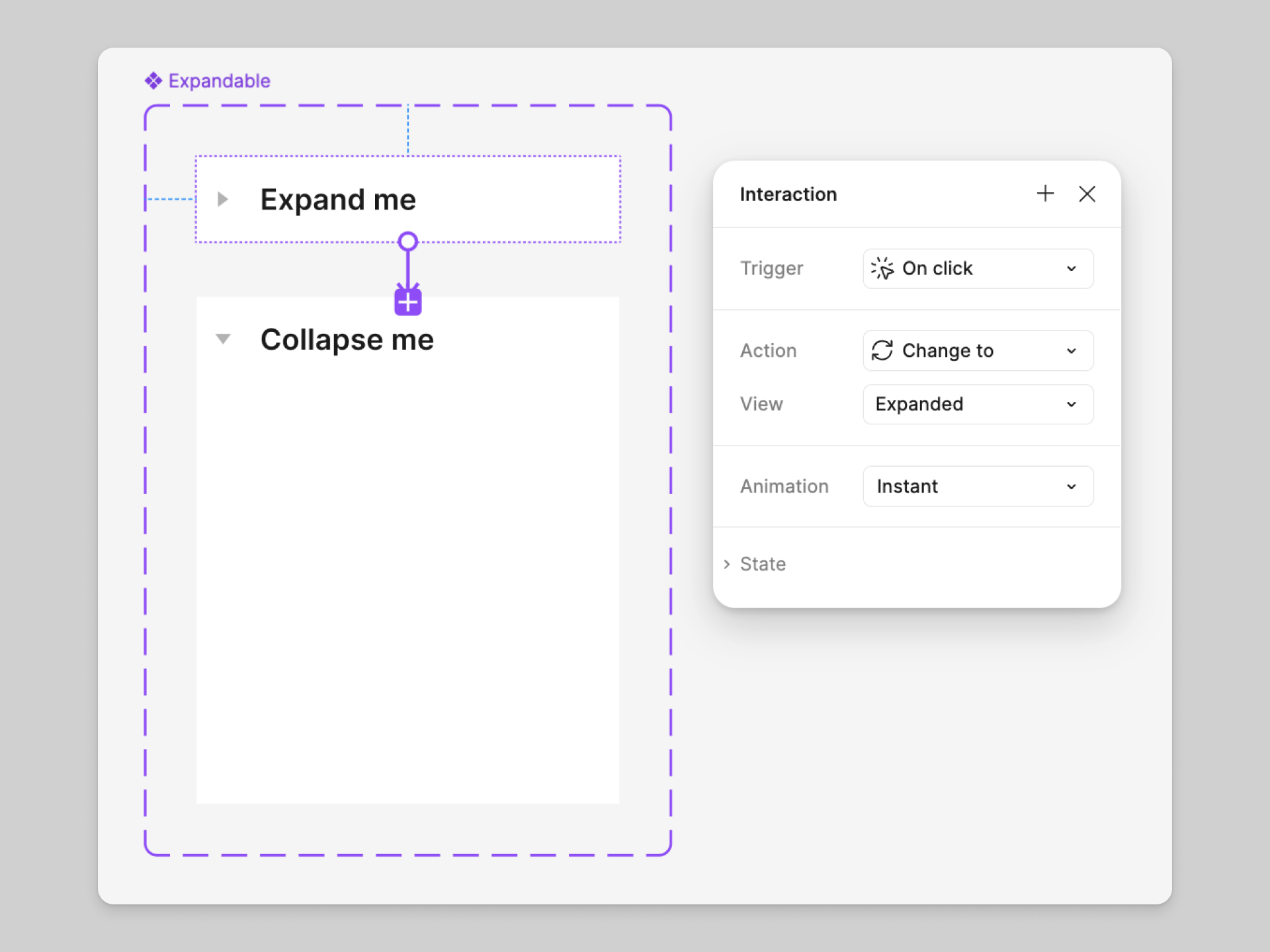

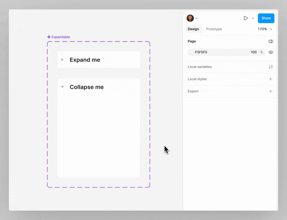

Você também pode usar a ação Mudar para em uma instância aninhada para alterar a variante do componente pai. No exemplo abaixo, uma variante de um conjunto de componentes está aninhada dentro de outro conjunto de componentes Expansível. Uma interação de Alterar para é colocada na instância aninhada para mudar o componente pai de sua variante Recolhida para sua variante Expandida.

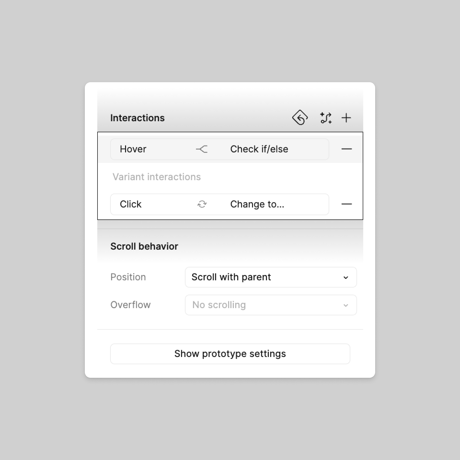

Adicionar mais interações
Quando você está construindo um protótipo com componentes interativos, pode adicionar interações regulares além das interações de variantes.
No exemplo abaixo, adicionamos uma interação com um gatilho hover (passar o mouse) sobre a interação da variante, que é acionada por um clique.

Visualizar interações
Ao usar componentes interativos, você verá seções separadas para Interações e Interações de variantes na aba Protótipo da barra lateral direita.
- Use a seção Interações para criar interações de protótipos e animações
- Use a seção Interações de variante para visualizar os detalhes da interação de uma variante
