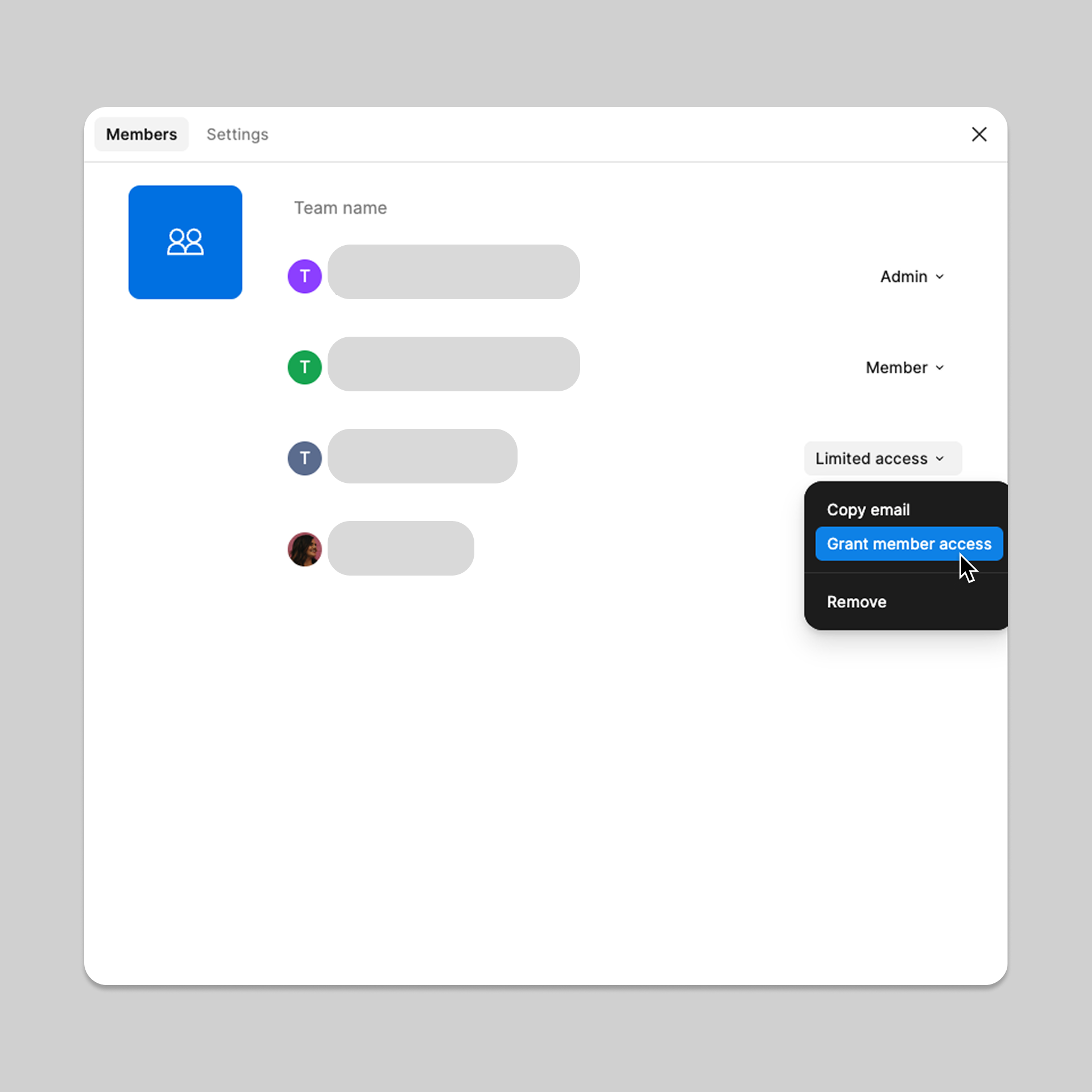

Você pode ver membros com acesso limitado com a etiqueta Acesso limitado na lista de membros da equipe, para que possa diferenciá-los dos membros plenos do plano.
Para transformar um membro de acesso limitado em membro pleno:
- Abra o navegador de arquivos, acessando figma.com. Se você estiver em um arquivo, clique no menu Figma > Voltar para arquivos.
- Selecione Todas as pastas na barra lateral esquerda.
- Clique no menu suspenso ao lado do nome da equipe e selecione Visualizar membros.
- Clique na função do membro de acesso limitado para abrir o menu suspenso e clique em Conceder acesso ao membro.
