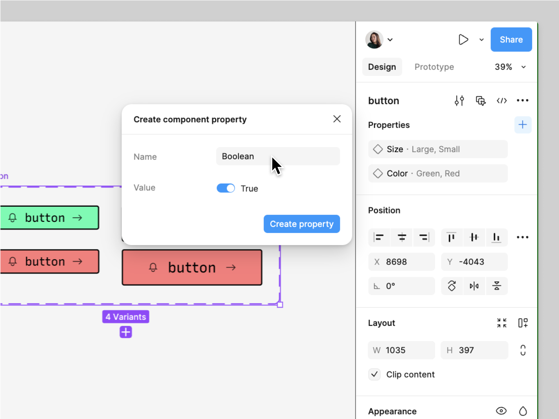

Criar uma propriedade booleana
Quando uma propriedade booleana é criada para a visibilidade da camada, um valor definido como falso significa que a camada ficará oculta. Se alternar para verdadeiro, a camada ficará visível.
- Selecione um componente principal ou conjunto de componentes.
- Na barra lateral direita, clique em na seção Propriedades e selecione Booleano no menu suspenso.
- Na janela modal Criar propriedade do componente , use os campos e menus suspensos para configurar a propriedade.
- Dê um nome à sua propriedade no campo de texto.
- Defina o valor padrão como verdadeiro ou falso. Você também pode clicar em Aplicar variável para aplicar uma variável booleana existente, se disponível.
- Clique em criar propriedade.

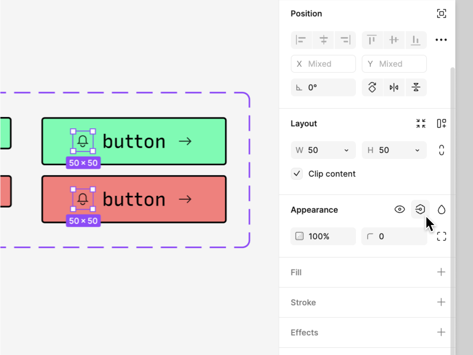

Aplique uma propriedade booleana a um componente
Aviso: Antes de aplicar propriedades booleanas a componentes, é importante considerar qualquer necessidade de componentes interativos ou conexões de prototipagem. As ligações de prototipagem devem conectar dois objetos. Se você conectar dois componentes e consolidá-los usando propriedades booleanas, as conexões de prototipagem serão perdidas.
Por exemplo, você tem uma propriedade booleana aplicada a um ícone em um componente de botão para representar dois estados: um botão com um ícone e outro sem. Não é possível configurar uma interação entre os dois porque você está usando um único componente. As interações do protótipo devem ser entre dois objetos individuais.
- Selecione uma camada aninhada em um componente principal ou variante.
- Se você estiver trabalhando com variantes, pode clicar em para ativar a edição múltipla, editar objetos correspondentes e acelerar o seu fluxo de trabalho. Aprenda sobre as variantes de edição múltipla.
- Na barra lateral direita, encontre a seção Aparência e clique no ícone Aplicar variável/propriedade.
- Escolha uma propriedade booleana da lista. Quando aplicado, você verá um balão roxo com o
nome da propriedadena barra lateral direita.

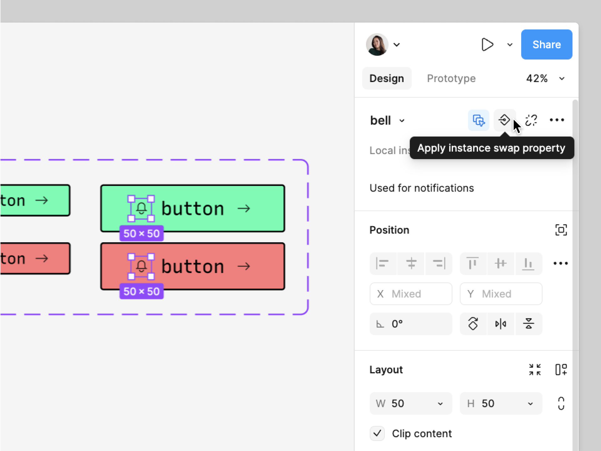

Aplicar uma propriedade de troca de instância a um componente
- Selecione uma instância aninhada em um componente principal ou variante.
- No topo da barra lateral direita, clique em Aplicar propriedade de troca de instância.
- Escolha uma propriedade de instância da lista. Quando aplicado, você verá um balão roxo com o
Dica: Você pode criar e aplicar uma propriedade de troca de instância a partir de qualquer instância aninhada dentro de um componente principal ou variante principal. Selecione a instância aninhada e clique em Aplicar/criar propriedade de troca de instância no topo da barra lateral direita. Uma vez que você cria a propriedade, ela será aplicada à camada selecionada.

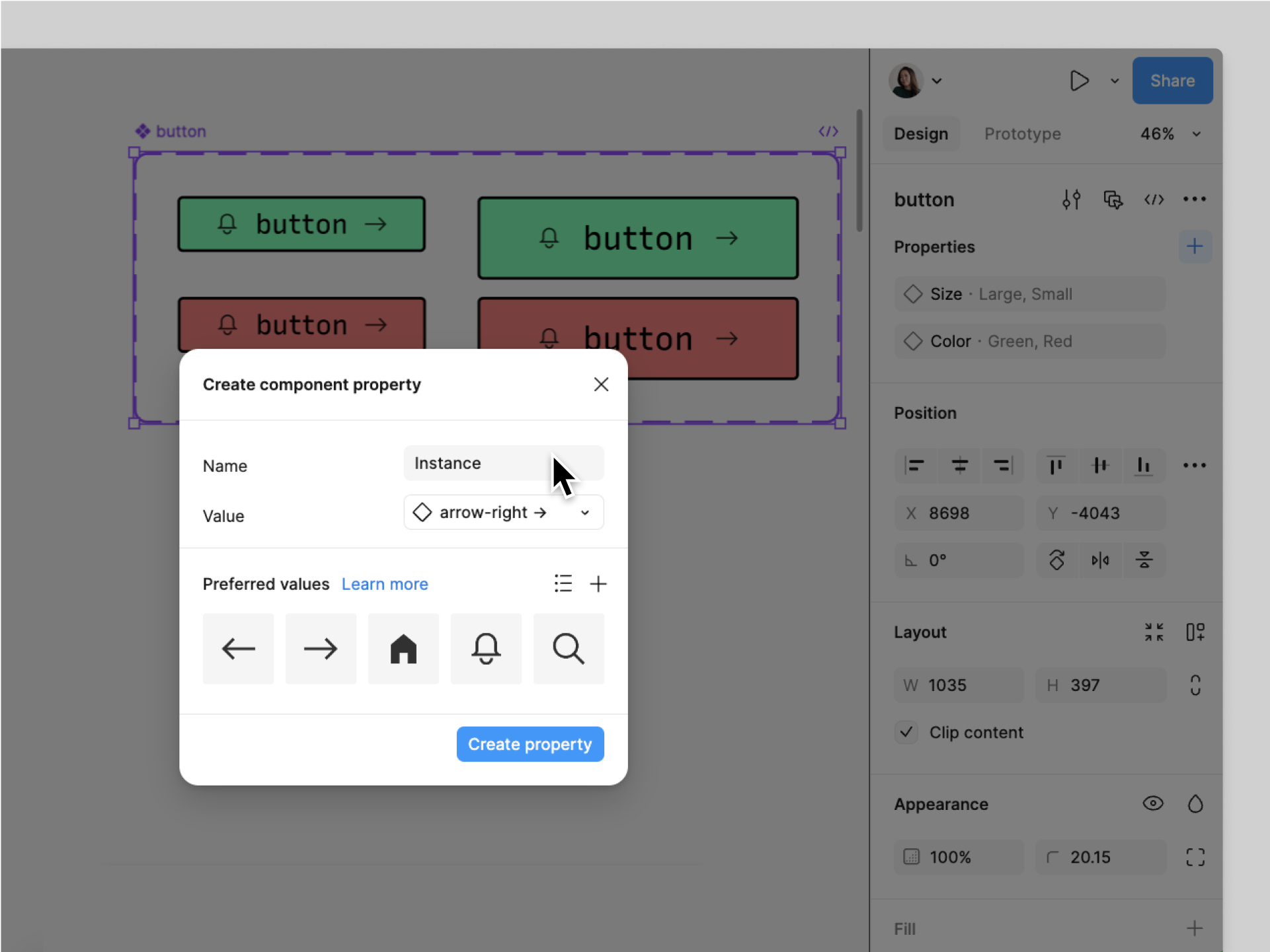

Escolha valores preferidos
Os valores preferenciais permitem que você crie um conjunto selecionado de componentes para escolher ao trocar instâncias (por meio da propriedade de troca de instâncias). Eles reduzem a adivinhação ao informar quais componentes específicos podem substituir um componente existente.
Por exemplo, você cria um botão de ícone com uma propriedade de troca de instância para indicar que o ícone pode ser trocado. Entretanto, sua biblioteca de ícones contém mais de 100 ícones, mas somente 8 deles devem ser usados para esse botão.
Para facilitar a localização desses 8 ícones e saber quais deles podem ser usados, você os adiciona como valores preferenciais. Agora, sempre que os designers forem trocar o ícone, eles terão uma lista selecionada de recursos que sabem que podem usar.
Ao usar um componente com um valor preferencial, uma lista de valores preferenciais aparece por padrão ao abrir o menu de propriedades de troca de instância.
Observação: se você não quiser usar um valor preferencial, clique no menu suspenso ou use a barra de pesquisa acima da lista para encontrar outros componentes disponíveis.
Para adicionar valores preferenciais a uma instância:
- Comece editando sua propriedade de troca de instância existente ou criando uma nova.
- A partir dos respectivos modais, clique na seção Valores preferenciais e marque as caixas de seleção ao lado das instâncias que deseja incluir como valores preferenciais.
Para remover um valor preferencial, clique em ao lado do valor na seção Valores preferenciais do modal.

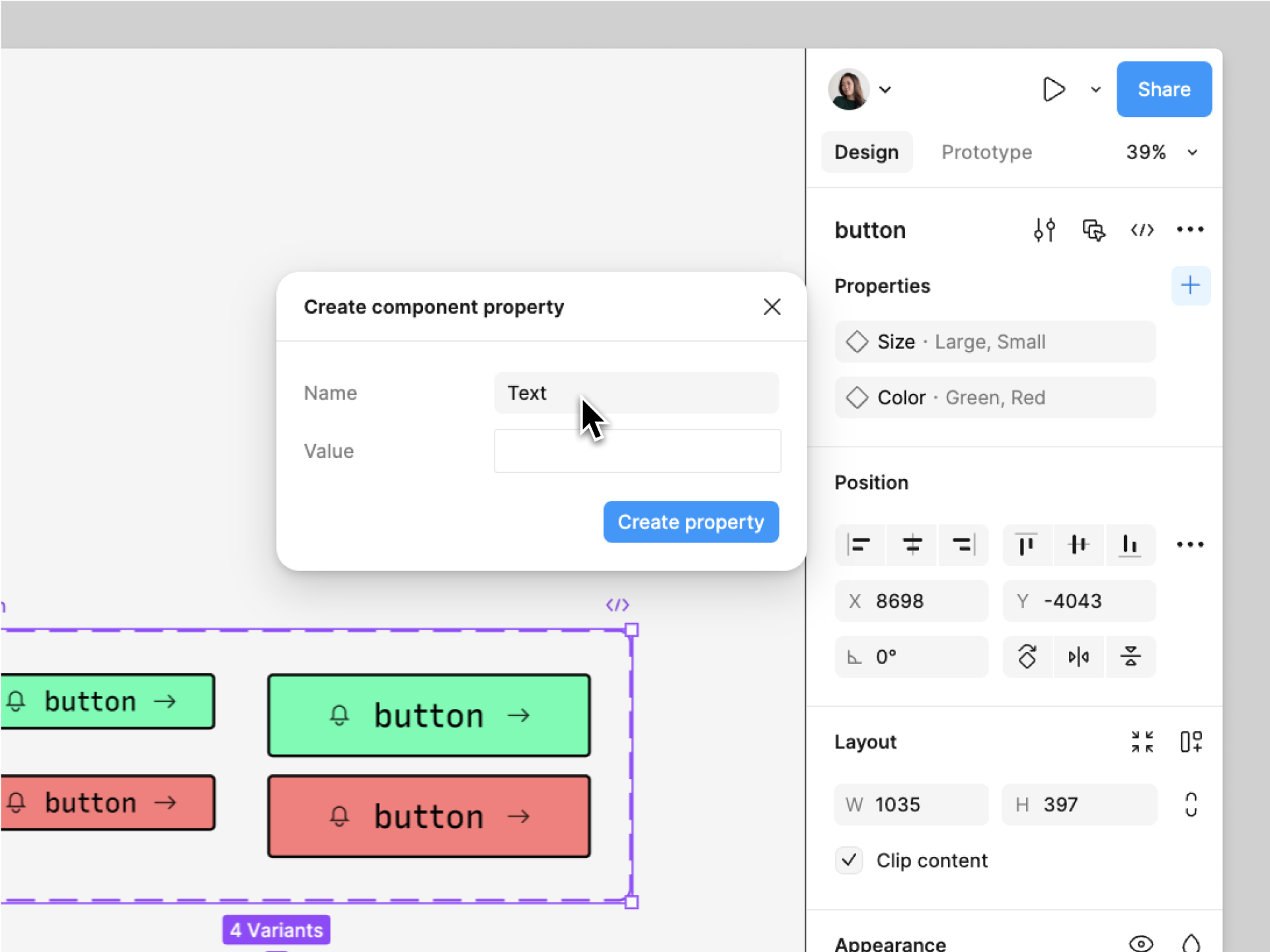

Criar uma propriedade do texto
- Clique na seção Propriedades da barra lateral direita e selecione Texto no menu suspenso.
- No modal Criar propriedade do componente , use os campos para configurar a propriedade.
- Dê um nome à sua propriedade usando o campo de texto.
- Defina a string de texto padrão usando o campo Valor. Você também pode clicar em Aplicar variável para aplicar uma variável de string existente, se disponível.

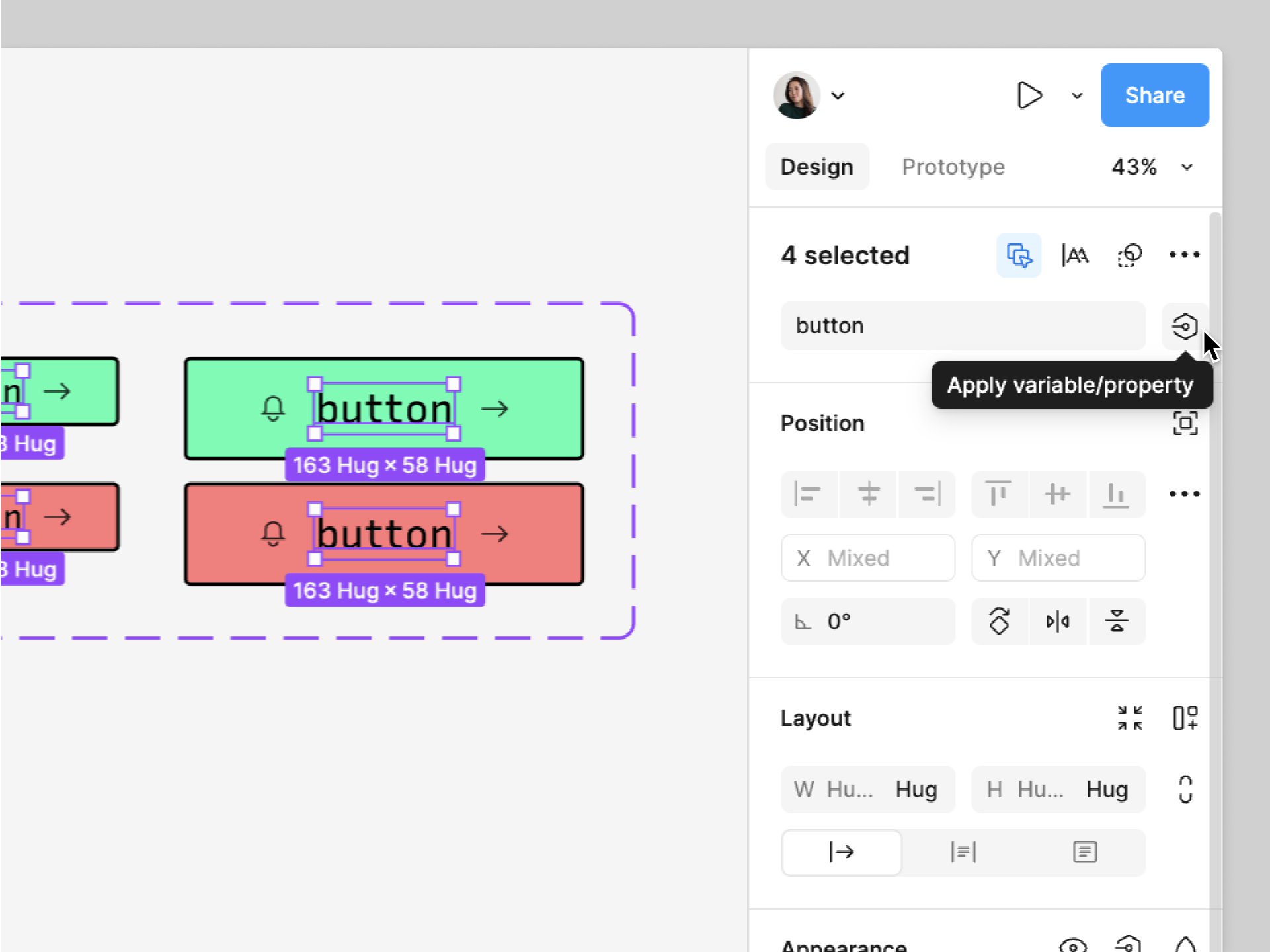

Aplique uma propriedade de texto a um componente
- Selecione uma camada de texto aninhada em um componente principal ou variante.
- Na seção Texto no topo da barra lateral direita, passe o mouse sobre o campo de texto e clique em Aplicar variável/propriedade.
- Escolha uma propriedade de texto da lista.
Dica: Você pode criar e aplicar uma propriedade de texto a partir de qualquer camada de texto aninhada dentro de um componente principal ou variante principal.
- Com a camada de texto aninhada selecionada, encontre o campo de texto na seção Texto da barra lateral direita.
- Passe o mouse sobre o campo de texto e clique em Aplicar variável/propriedade.
- No menu, clique em Criar variável/propriedade.
- No menu suspenso Criar, selecione Propriedade. Em seguida, dê um nome à propriedade e um valor padrão.
- Clique em Criar propriedade. Uma vez que você cria a propriedade, ela será aplicada à camada selecionada.

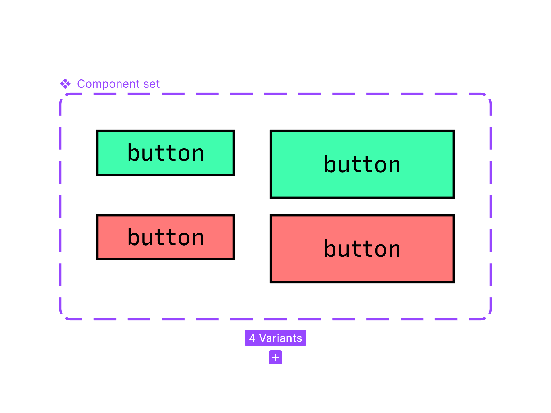

Propriedade da variante
Uma variante é um componente individual em um conjunto de componentes.
Uma propriedade de variante permite que você defina atributos de suas variantes, como estado, cor ou tamanho.
Um conjunto de componentes contém múltiplas variantes, e as variantes carregam atributos que podem ser definidos por propriedades de variantes. As propriedades de variantes são específicas para variantes e conjuntos de componentes e não podem ser criadas ou aplicadas a componentes principais.
Aprenda como criar variantes e conjuntos de componentes.
No exemplo abaixo, temos um conjunto de componentes de botão com quatro variantes. Ele tem duas propriedades de variantes, tamanho e cor. Os valores de tamanho incluem pequeno e grande, enquanto os valores de cor incluem verde e vermelho.

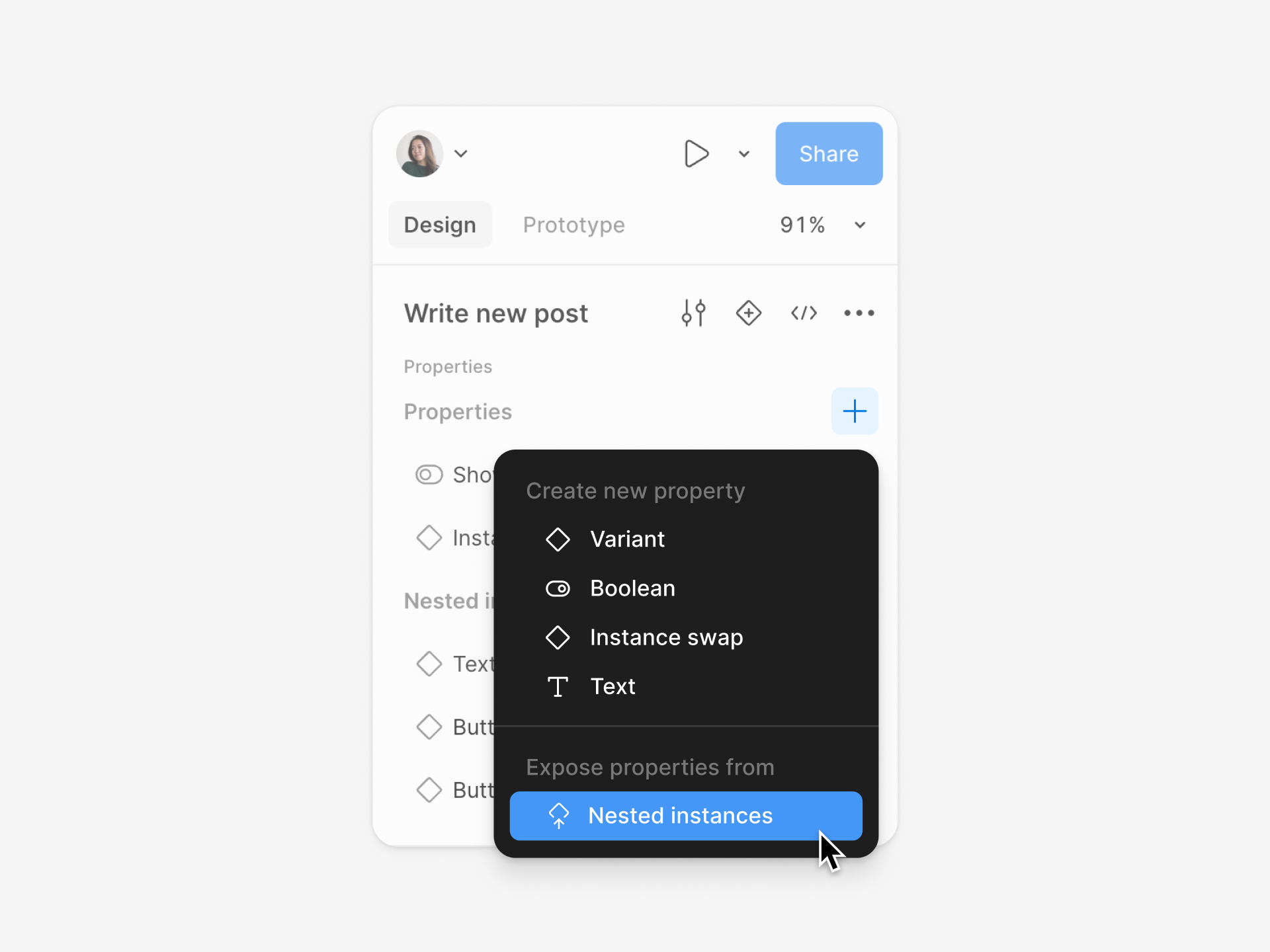

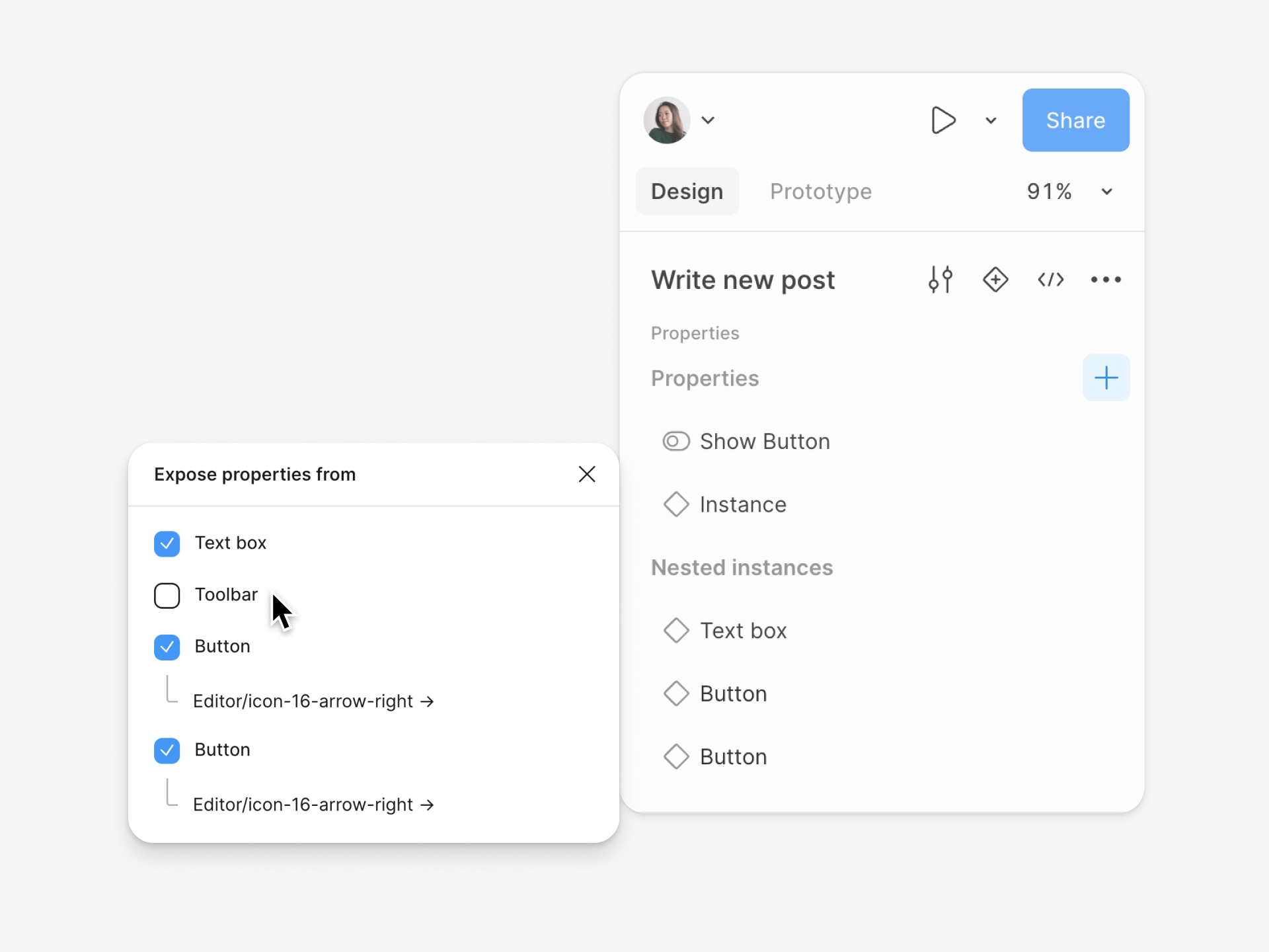

Escolher instâncias aninhadas para expor
Com um componente principal ou conjunto de componentes selecionado, clique em na seção Propriedades do painel direito e escolha Instâncias aninhadas em Expor propriedades de.
Observação: a opção de expor instâncias aninhadas está disponível somente se um componente principal:
- já possui uma instância aninhada exposta, ou
- contém instâncias aninhadas com propriedades de componentes aplicadas
Se você não a opção Instâncias aninhadas não aparecer, tente aplicar uma propriedade de componente a um componente aninhado primeiro.
No modal Expor instâncias aninhadas, marque as caixas das instâncias que você pretende revelar no nível superior.
Uma lista das instâncias aninhadas escolhidas aparecerá no painel direito.
Para impedir que alguma instância aninhada seja exposta, passe o mouse sobre o nome da instância nessa lista e clique em .
