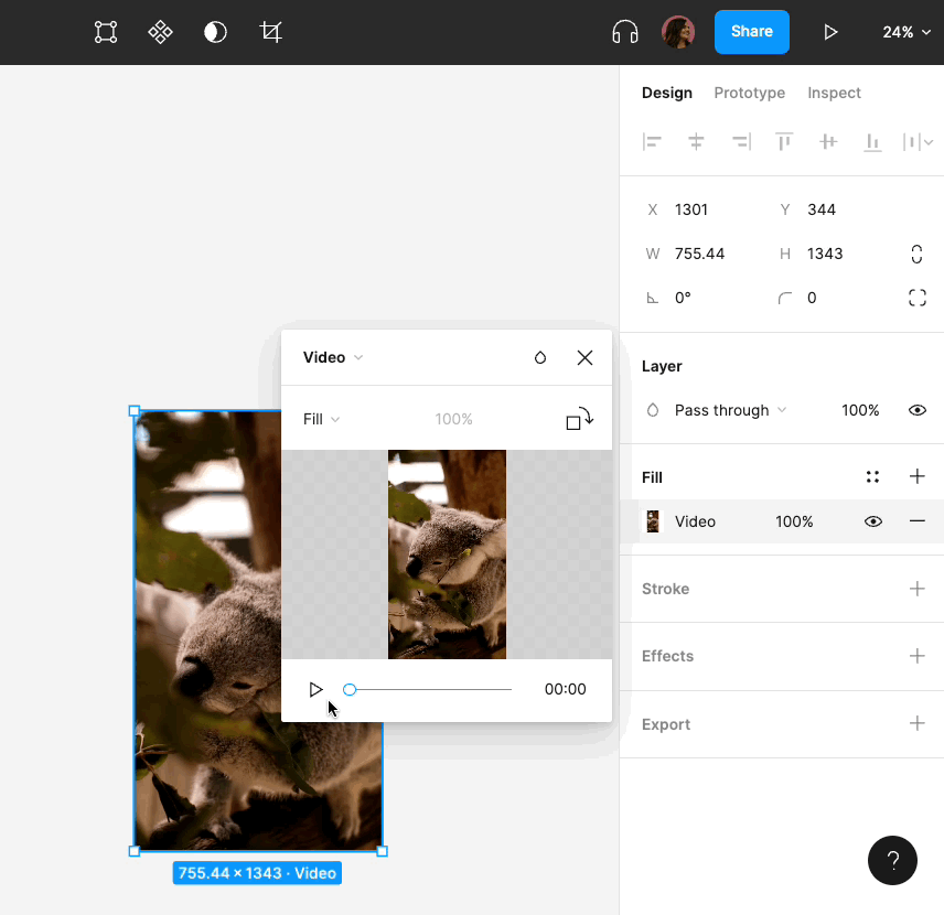

Se você adicionar um vídeo diretamente ao canvas, o Figma criará um objeto no canvas com as dimensões do arquivo original. Se você adicionar um vídeo como preenchimento a um objeto existente, o Figma usará o nome e as dimensões do objeto original.
Visualize e atualize os preenchimentos de vídeo na seção Fill da barra lateral direita. Na seção Fill, é possível reproduzir e visualizar o preenchimento do vídeo, saltar para um carimbo de data/hora específico ou percorrer o vídeo.
Você também pode identificar camadas com preenchimentos de vídeo no painel de camadas na barra lateral esquerda. Objetos com preenchimentos de vídeo são representados no painel de camadas com o ícone .

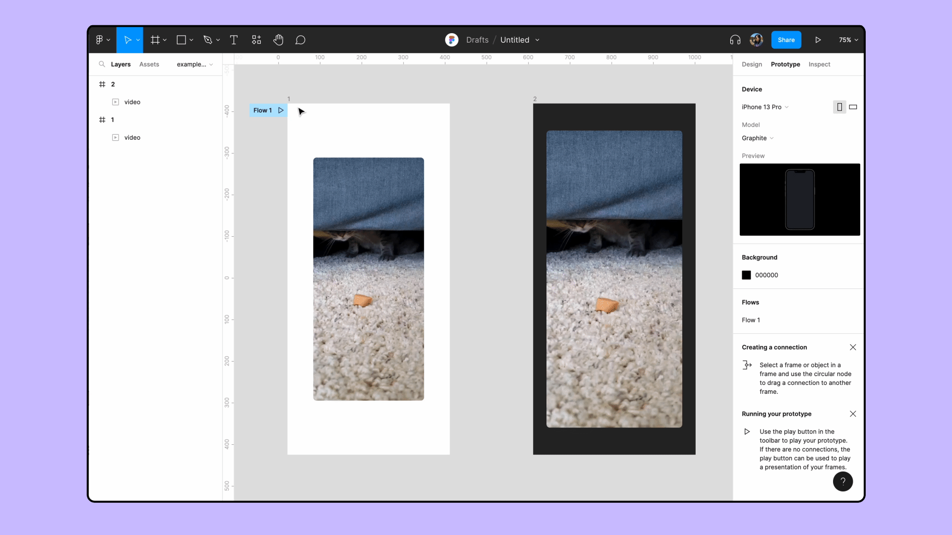

Protótipo com vídeo
Depois de adicionar o vídeo a um quadro, passe para o Prototype na barra lateral direita. A partir daqui, você pode criar interações entre quadros com vídeo.
Saiba mais sobre prototipagem →

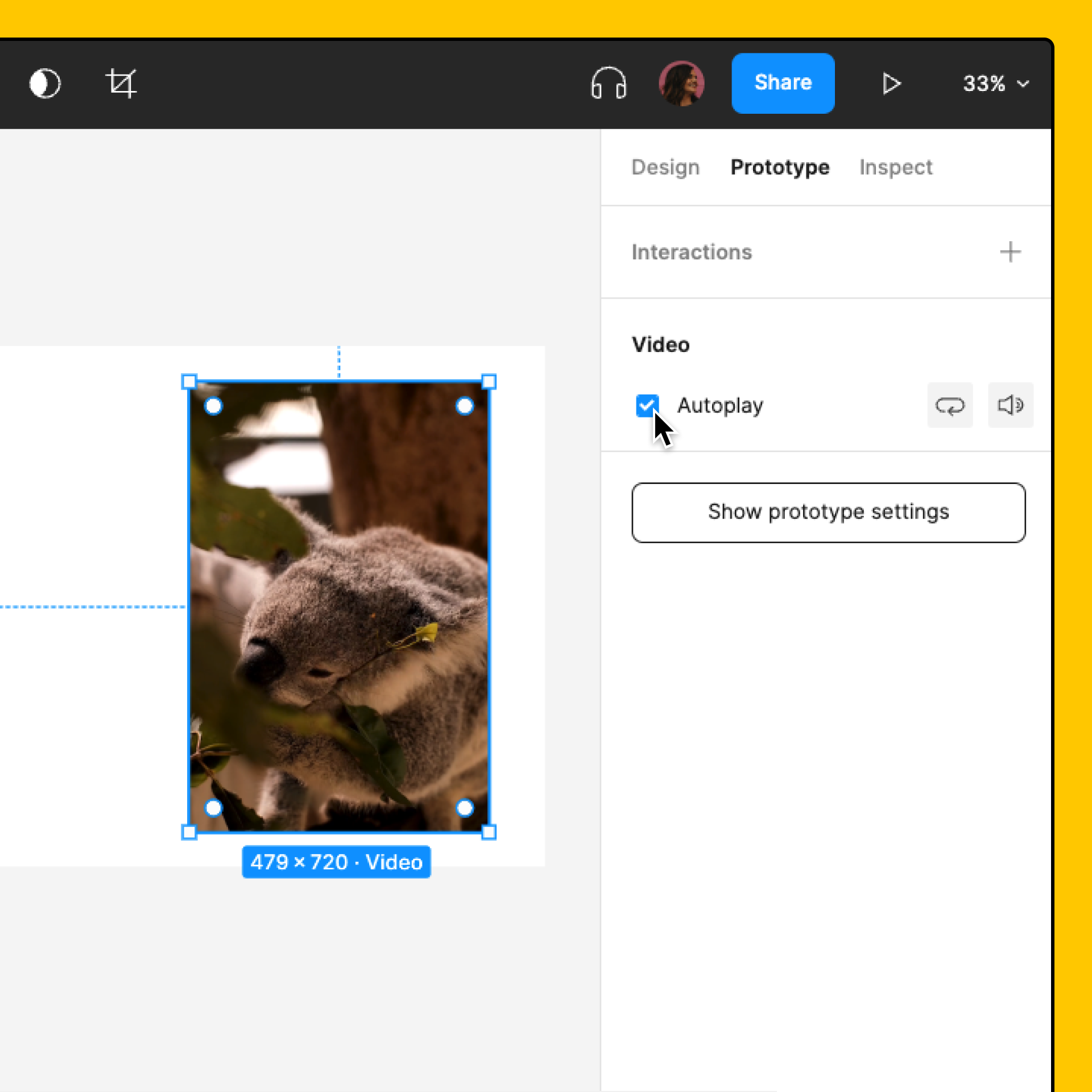

Propriedades do vídeo
Quando você seleciona um vídeo, há uma seção Video disponível na aba Prototype. Essa seção permite definir o comportamento de um vídeo ao navegar para sua estrutura em um protótipo.
- Marque a caixa para reproduzir o vídeo automaticamente
- Clique no ícone de loop para repetir o vídeo
- Clique no ícone de som para ativar ou desativar a configuração de som padrão do vídeo

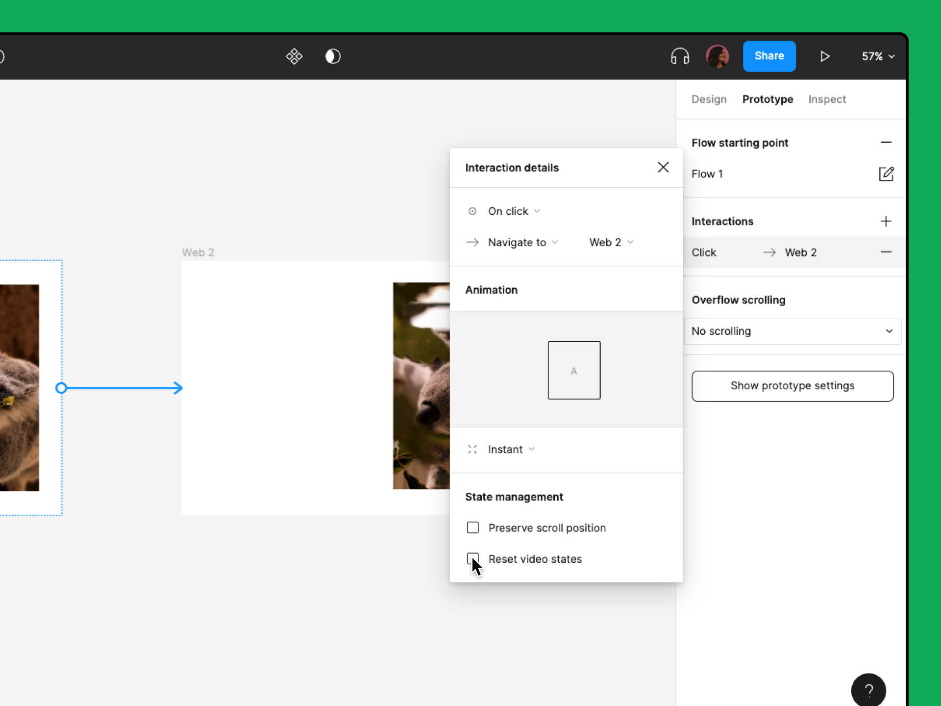

Quando você cria uma interação entre dois quadros que têm o mesmo vídeo, aparece a opção Reset video state no painel de detalhes da interação. Quando ativado, o vídeo será reiniciado do início entre os quadros. Saiba mais sobre gerenciamento de estado do vídeo →

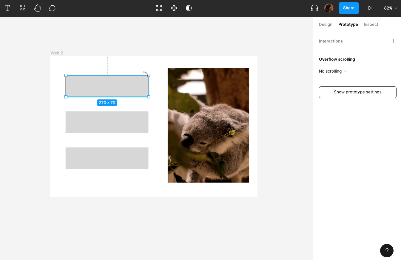

Interações de vídeo dentro do mesmo quadro
Você pode interagir e criar protótipos com vídeos com base em gatilhos feitos na mesma estrutura. Isso pode ser útil ao tentar criar uma experiência de reprodução de vídeo interativa.
- Crie uma conexão do seu objeto inicial com o arquivo de vídeo.
- Defina a ação inicial desejada (por exemplo, On click).
- Defina a ação desejada para o vídeo (por exemplo, Mute/unmute video).
Vídeo e animação inteligente
Você pode usar a animação inteligente para preservar o progresso de um vídeo ao navegar entre quadros. Digamos que você queira criar um protótipo em que a inserção de um quadro inicie a reprodução e, em seguida, ao clicar no vídeo, você navegue para um novo quadro com uma visualização maior.
- Crie uma conexão entre os dois quadros com o mesmo nome de vídeo. Os nomes das camadas de vídeo também devem corresponder.
- Defina a configuração da animação como animação inteligente.
- No painel de detalhes da interação, desmarque a opção Reset video states.

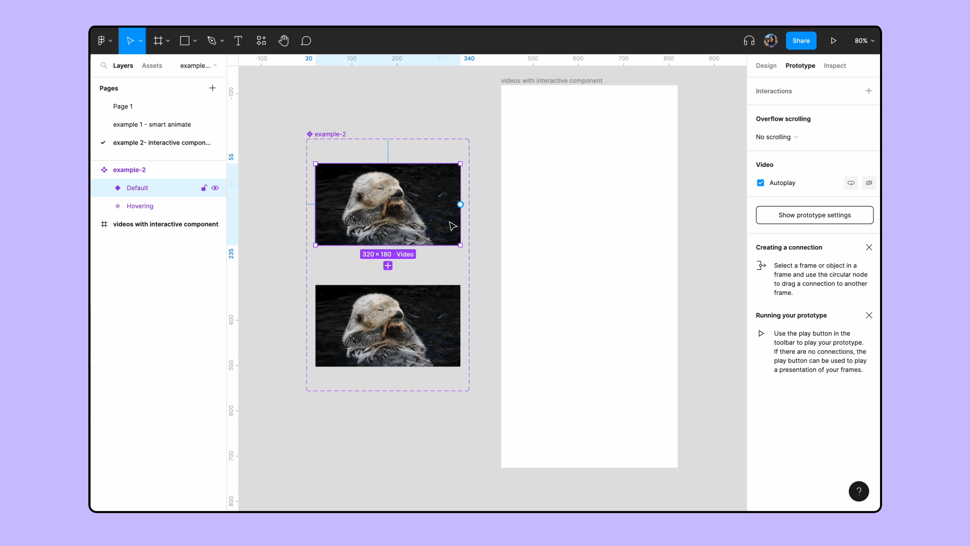

Vídeo e componentes interativos
Use componentes interativos para criar protótipos de interações de vídeo em uma única estrutura, como a visualização da reprodução ao passar o mouse.
- Crie um componente com variantes para um estado padrão e ao passar o mouse.
- O estado padrão deve ter a reprodução automática desativada, e o estado ao passar o mouse deve ser definido como reprodução automática.
- Crie uma conexão da variante padrão para mudar para a variante ao passar o mouse e desmarque a opção Reset video states.
- Crie uma estrutura com algumas instâncias do componente e substitua o vídeo para reutilizar o componente.
