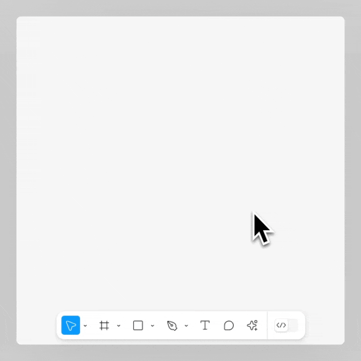

Há algumas maneiras de criar uma seção:
Barra de ferramentas e atalho
- Clique em Seção na barra de ferramentas ou use o atalho de teclado ⇧ Shift S.
- Clique e arraste a localização da tela de trabalho para onde você gostaria que a seção fosse.
Você também pode clicar e arrastar uma seção para os objetos que deseja adicionar a ela.
Seleção
- Clique e arraste para a tela de trabalho os objetos que deseja adicionar a uma seção.
- Clique com o botão direito e escolha Envolver em nova seção no menu.

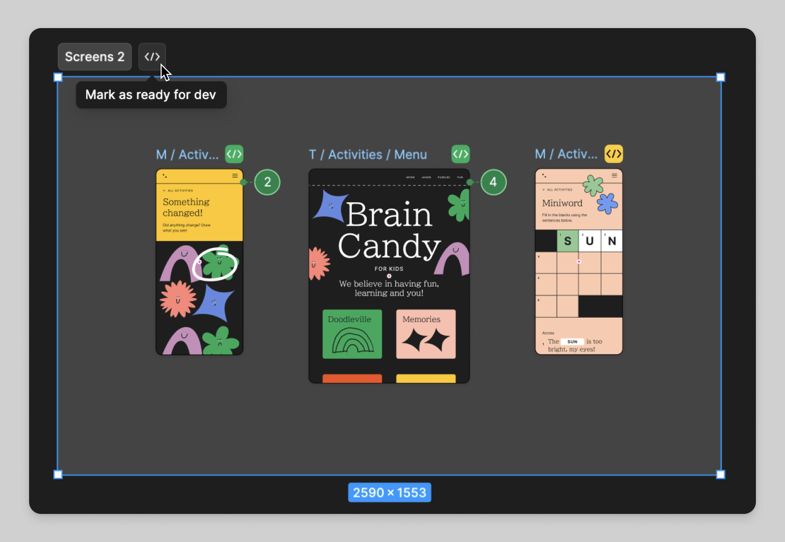

Marque uma seção como Ready for Development
Depois que o conteúdo dentro de uma seção é finalizado, você pode marcar a seção como ready for dev. Isso ajuda os desenvolvedores que usam o Dev Mode, marcando a seção para eles.
Para marcar uma seção como Ready for Development:
- Selecione a seção.
- Clique em Marcar como Ready for dev .
- Para desmarcar uma seção como Ready for Dev, clique no menu de três pontos no rótulo Ready for Dev e selecione Remover status de pronto.
Nota: marcar uma seção como Ready for Dev não impede outras alterações no conteúdo.

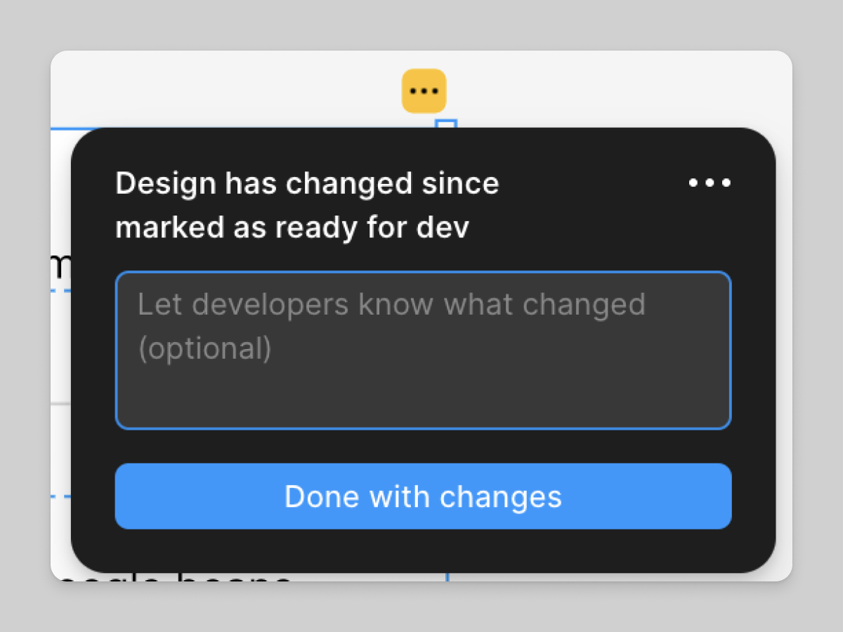

Atualizar o dev status
Depois de marcar uma seção como Ready for Dev, caso você faça alterações no design, o Figma altera automaticamente o Dev status para Modificado. O status Modificado ajuda os desenvolvedores a acompanharem os designs alterados após serem marcados como Ready For Dev.
Para resolver o status alterado de uma seção, clique no indicador de status Alterado e insira um motivo para a alteração. Depois, o dev status volta a ser Ready For Dev.

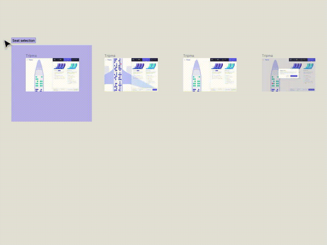

Protótipo com seções
Em protótipos, as seções ajudam a conectar fluxos em diferentes partes do seu design.
Quando você cria uma conexão com uma seção, o Figma se lembra do último quadro visitado dessa seção e retorna automaticamente para ele.
