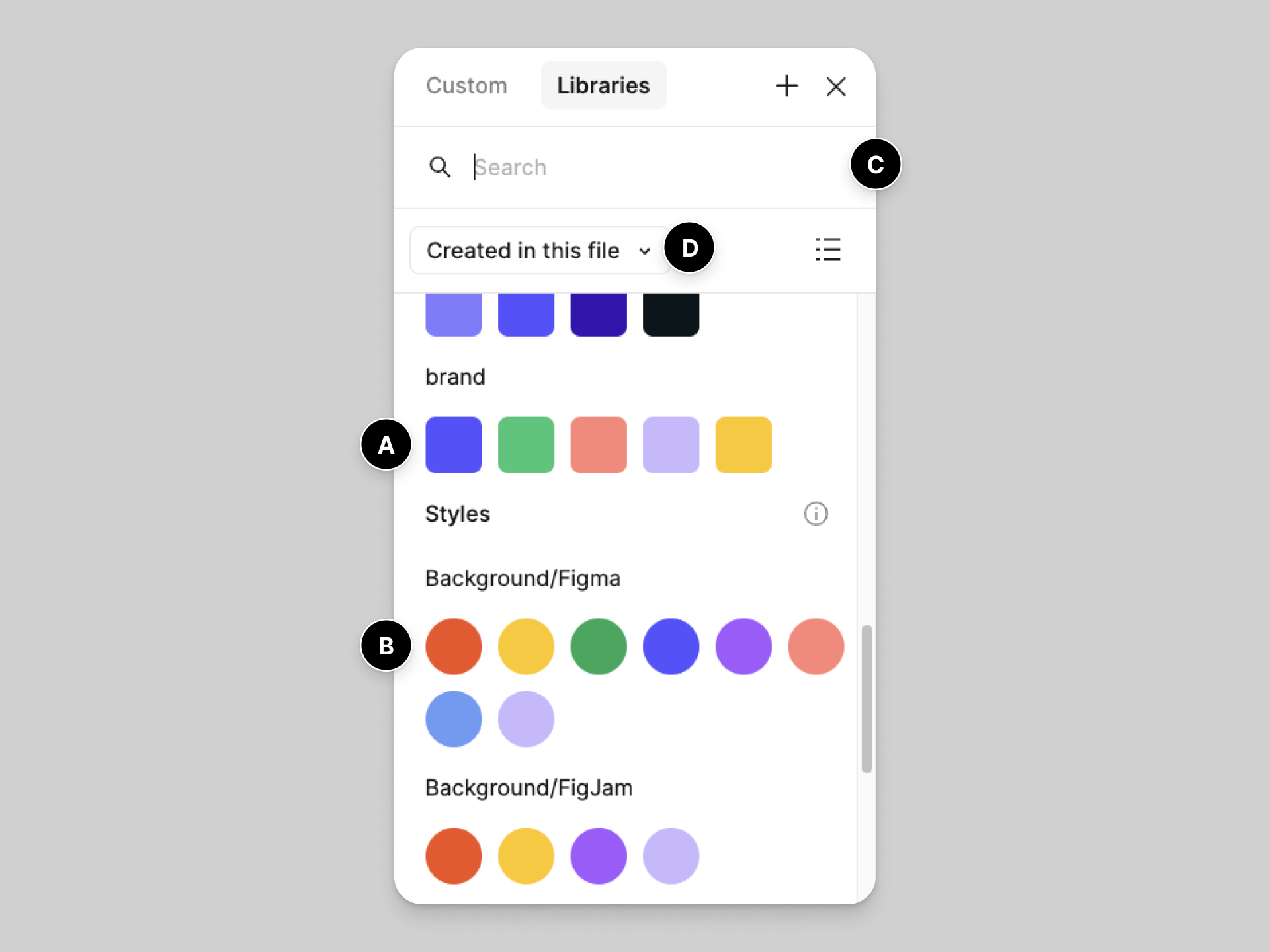

Farbvariablen und Farbstile werden aus demselben Bibliotheken-Auswahlwerkzeug ausgewählt.
- Farbvariablen werden in quadratischen Feldern angezeigt.
- Farbstile werden in kreisförmigen Farbfeldern angezeigt.
- Verwende die Suchleiste, um nach Variablennamen oder -gruppen zu suchen.
- Öffne die Dropdown-Liste, um nach Bibliotheken zu filtern.

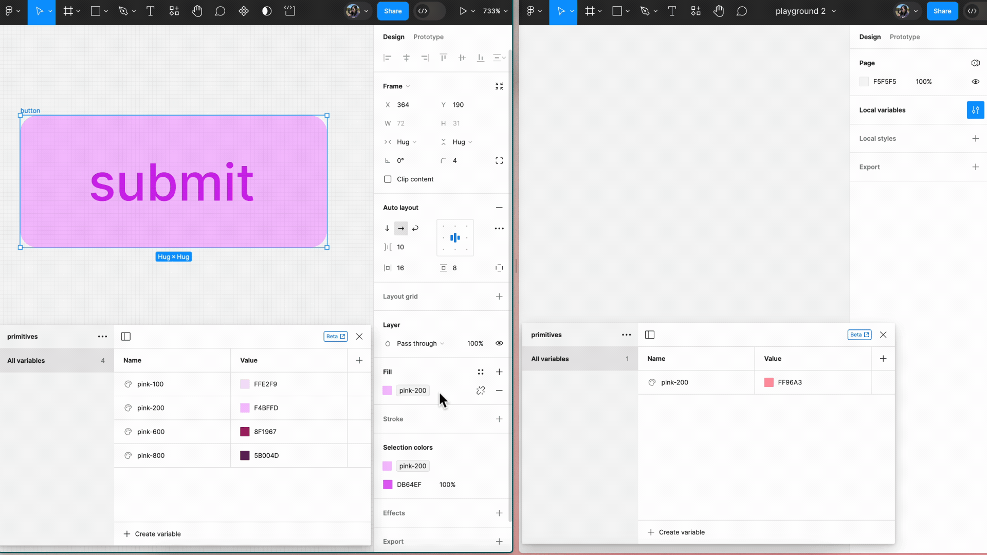

So verwendest du eine Farbvariable auf einer ausgewählten Ebene:
- Klicke im rechten Panel auf Stile und Variablen anwenden in den Abschnitten Füllung oder Kontur.
- Wähle eine Variable aus dem Auswahlwerkzeug aus, die angewendet werden soll.

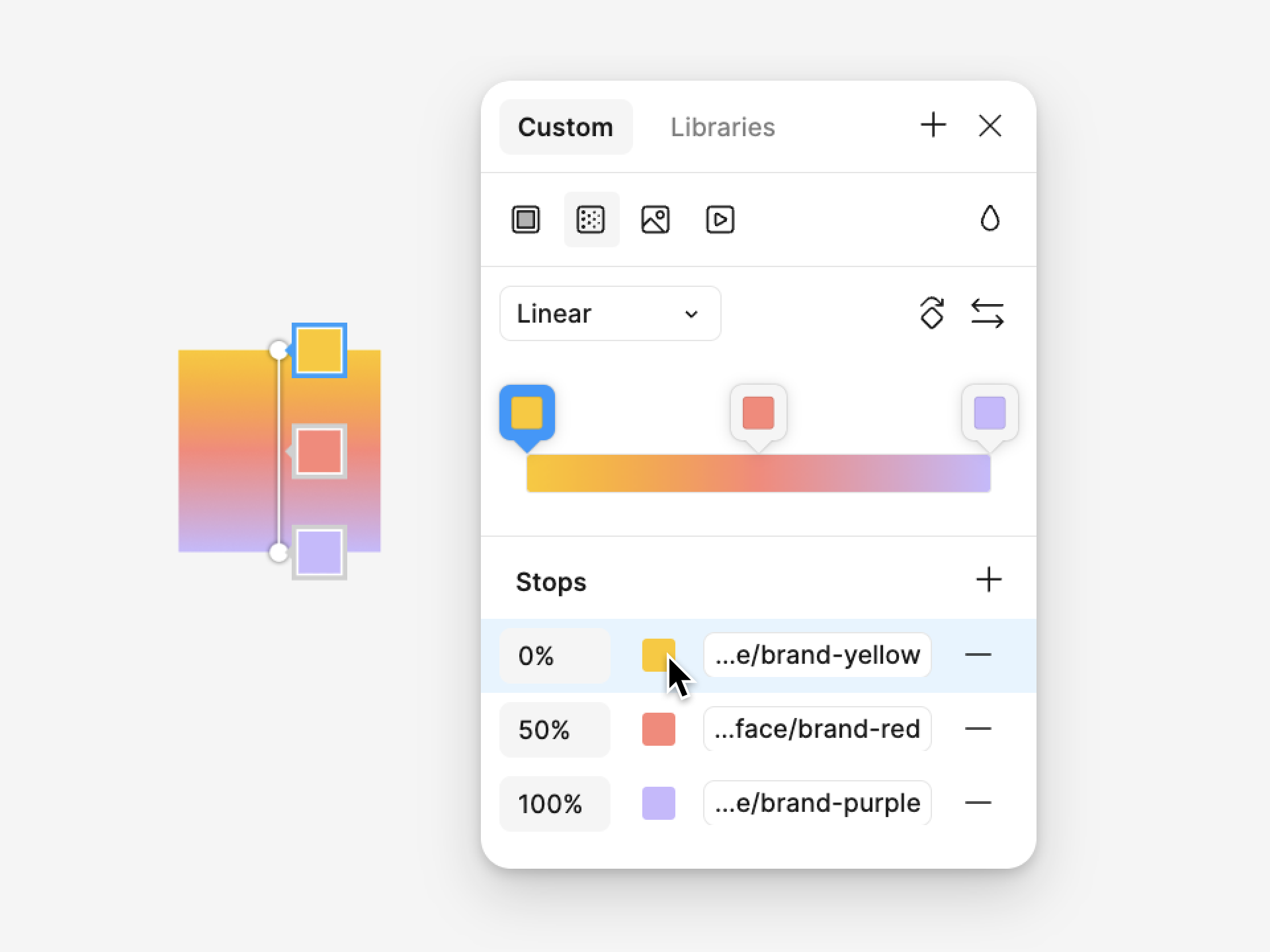

Wende Farbvariablen auf die Farbverlaufsstopps einer beliebigen Füll- oder Kontureigenschaft an.
- Wähle die Ebene aus und füge eine Füllung oder Kontur hinzu, falls noch nicht vorhanden.
- Klicke auf das Farbfeld für deine Füllung oder Kontur.
- Wähle in der Farbauswahl das Farbverlauf-Symbol aus und klicke auf ein Farbfeld aus der Liste der Stopps.
- Öffne im neuen Menü die Registerkarte Bibliotheken und wähle eine Variable aus, die du auf den Farbverlaufsstopp anwenden möchtest.
- Wiederhole diesen Vorgang für alle verbleibenden Farbverlaufstopps.

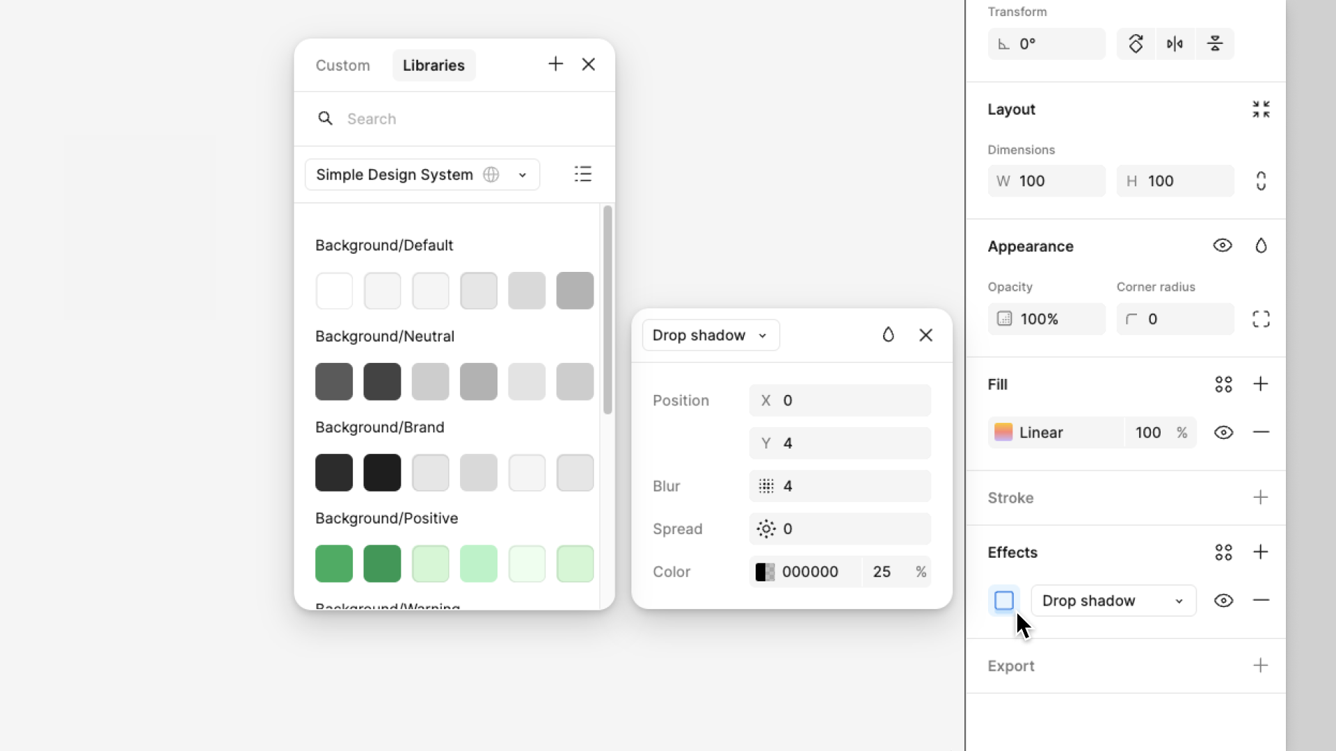

Um eine Farbvariable auf die Farbeigenschaft eines Schatteneffekts anzuwenden:
- Wähle die Ebene aus.
- Füge im rechten Panel einen Schatteneffekt hinzu, falls noch keiner vorhanden ist.
- Klicke auf das Effekteinstellungen-Icon des Innenschattens oder Schlagschattens.
- Klicke auf das Farbfeld.
- Öffne die Registerkarte Bibliotheken und wähle eine Variable aus, die du anwenden möchtest.

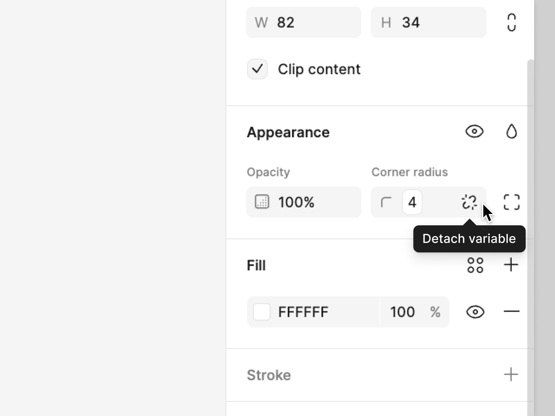

- Für Farb-, Zeichenfolgen- und boolesche Variablen: Bewege den Mauszeiger über die Variable im entsprechenden Abschnitt der rechten Seitenleiste und klicke auf das Icon Variable entfernen
- Für Zahlenvariablen: Klicke in das Eigenschaftenfeld und. drücke Entf / Backspace. Für bestimmte Eigenschaften kannst du auch auf das Icon Variablen entfernen klicken.
Hinweis: Wenn du mit den Steuerelementen in der Arbeitsfläche den Abstand oder die Lücke zwischen den Elementen eines Auto-Layout-Rahmens änderst, werden alle angewandten Zahlenvariablen entfernt.
