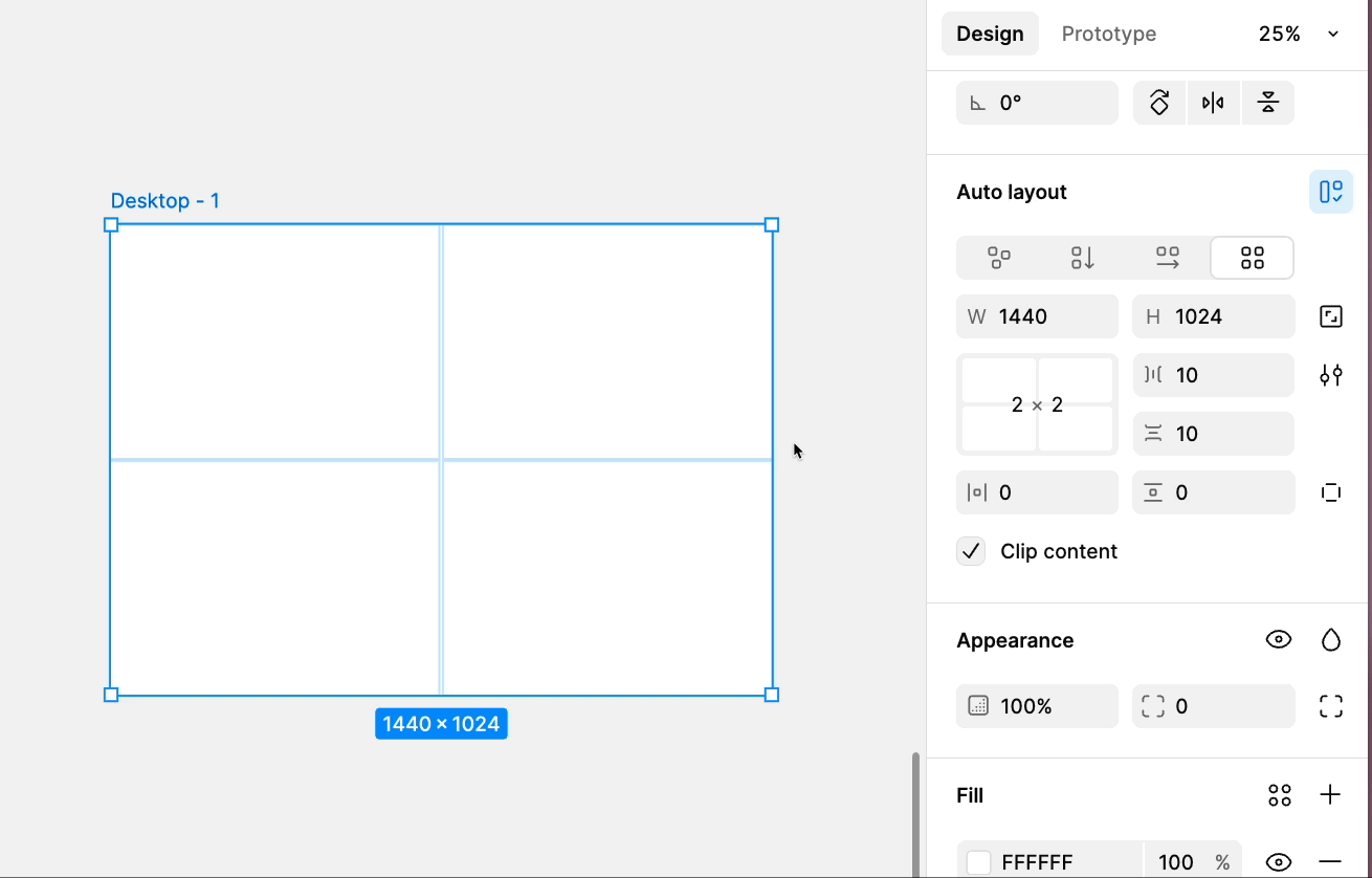

Der Raster-Auto-Layout-Fluss fügt deinen Designs eine zweidimensionale Layout-Steuerung – Zeilen und Spalten – hinzu. Bei aktiviertem Raster in einem Frame kannst du die gewünschte Anzahl von Zeilen und Spalten auswählen, indem du auf die Rasterauswahl in der rechten Seitenleiste klickst. Gib einen Wert in das Feld „Anzahl der Spalten“ und das Feld „Anzahl der Zeilen“ ein, oder verwende den interaktiven Selektor.
Hinweis: Wenn du die Anzahl der Zeilen oder Spalten in einem Raster verringerst, musst du sicherstellen, dass die betreffende Zeile oder Spalte zuerst leer ist.

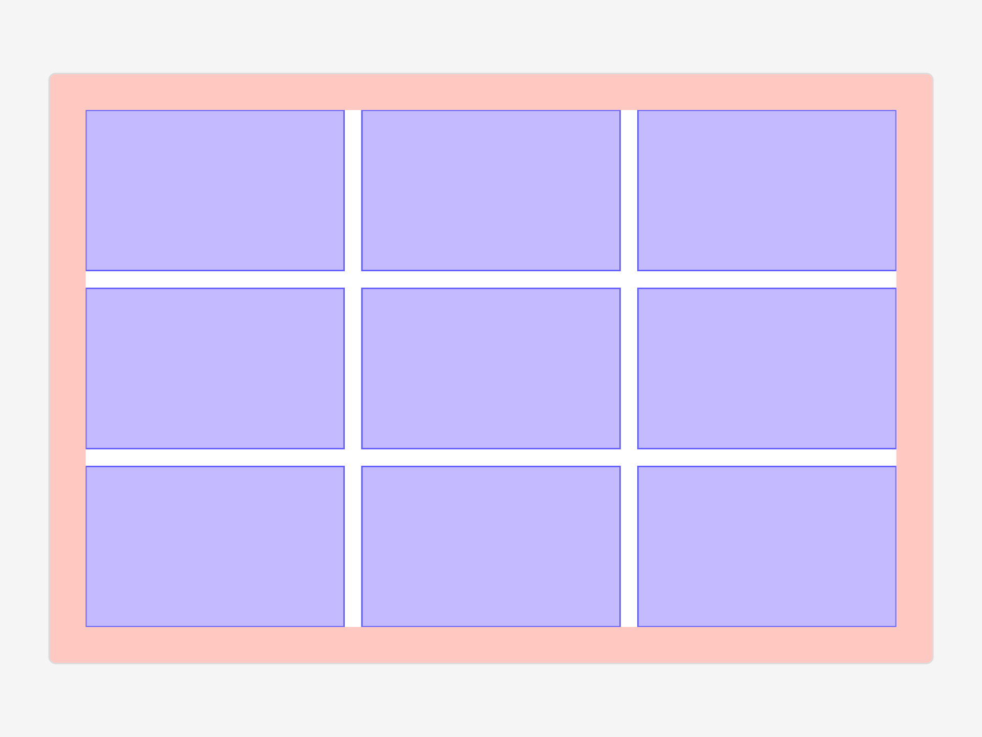

Abstand

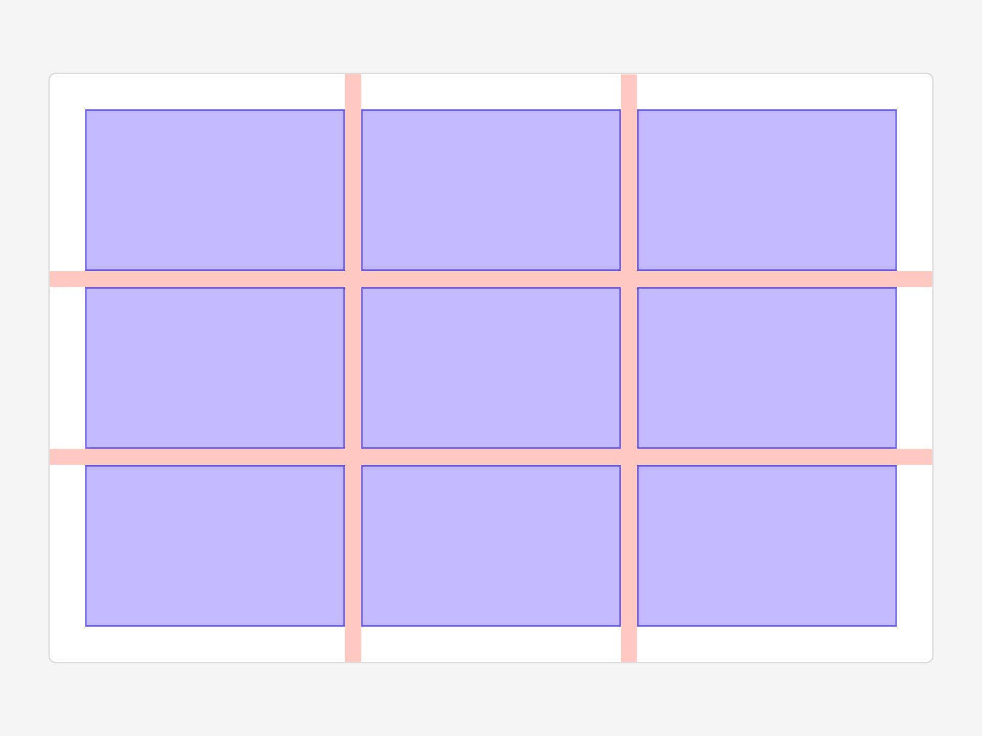

Lücke zwischen
Lücke legt den Abstand zwischen Spalten und Zeilen fest. Du kannst dies mit den Feldern „Abstand zwischen den Zeilen“ und „Abstand zwischen den Spalten“ in der rechten Seitenleiste tun, wenn der Raster-Auto-Layout-Rahmen ausgewählt ist. Gib einen Zahlenwert in das Feld ein, ändere die Werte mit den Pfeiltasten oder passe das Feld mit dem Cursor an.
Objektabstand
Der Innenabstand steuert den leeren oder weißen Raum zwischen der Begrenzung des Auto-Layout-Rahmens und den Zellen des Rahmens. Du kannst den Innenabstand gleichmäßig vertikal und horizontal festlegen oder unterschiedliche Werte für den Innenabstand oben, rechts, unten und links wählen.

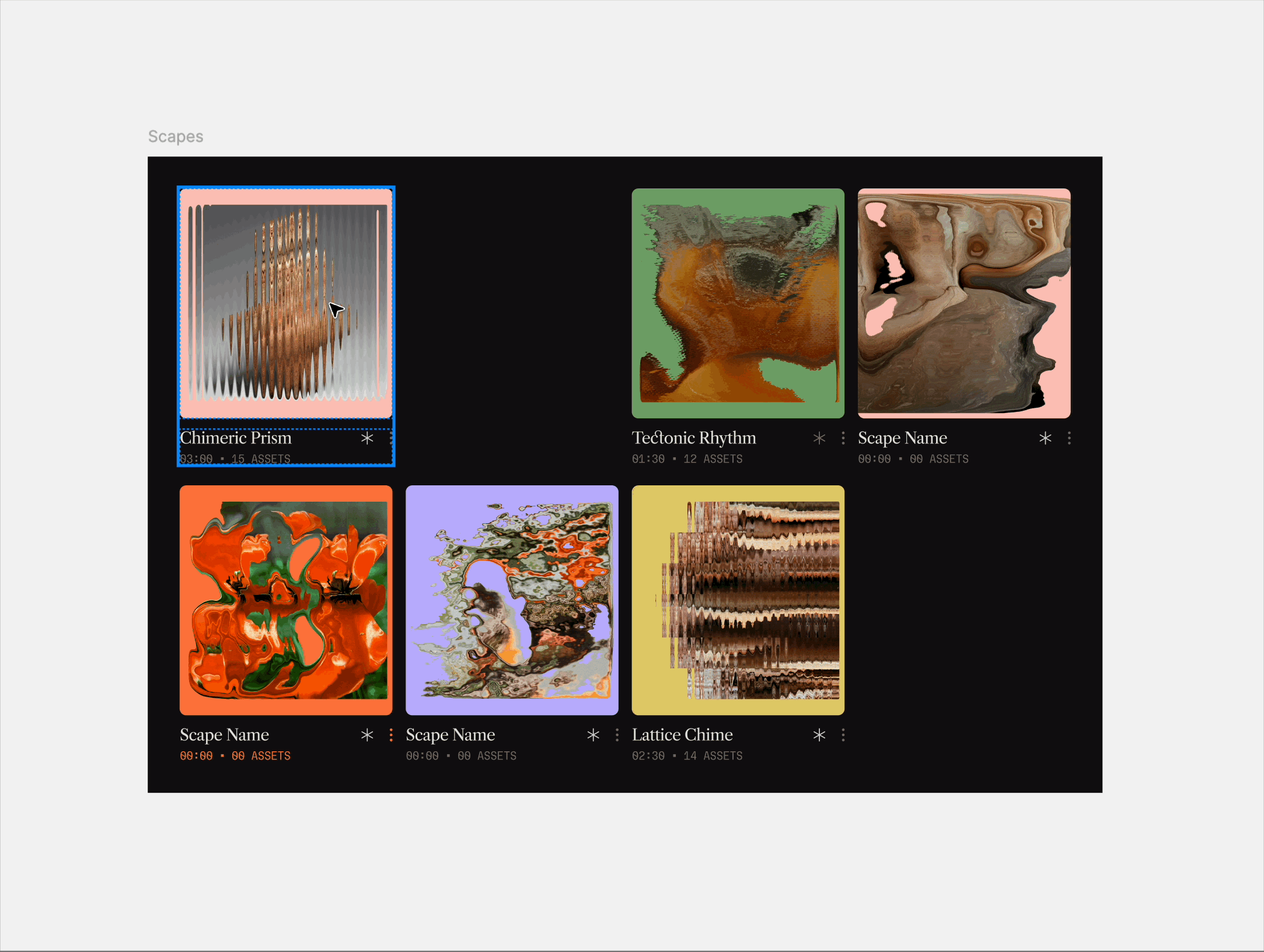

- Objekte in ein Raster verschieben: Ziehe eine oder mehrere Ebenen und lege sie in eine beliebige leere Zelle oder zwischen zwei Zellen ab.
- Untergeordnete Objekte neu positionieren: Ziehe ein oder mehrere untergeordnete Objekte und legie sie in eine leere Zelle oder zwischen zwei Zellen ab.

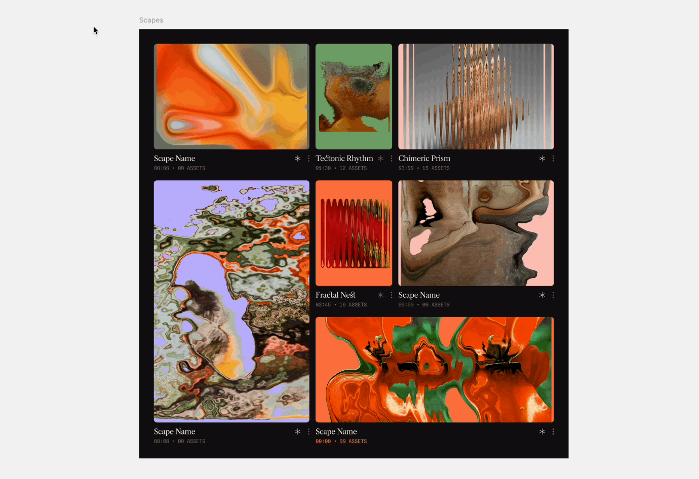

Objekte werden nacheinander von links nach rechts und von oben nach unten platziert. Sofern nicht genügend leere Zellen verfügbar sind, positioniert Figma blockierende Objekte in verfügbare Zellen um oder erstellt neue Zeilen oder Spalten, um Platz zu schaffen.

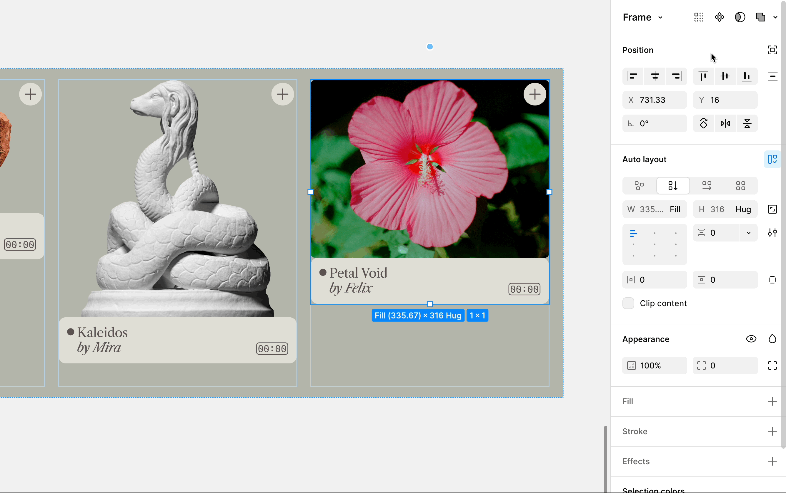

Du kannst ein untergeordnetes Objekt so erweitern, dass es sich über mehrere Zellen in einem Raster erstreckt, wodurch es seine Größe anpasst, wenn das übergeordnete Objekt seine Größe ändert.
Um ein untergeordnetes Objekt zu erweitern, wähle es aus und passe seine Größe auf der Arbeitsfläche an. Wenn das Objekt bei der Größenänderung am Rand einer Zelle einrastet, wird seine Auto-Layout-Eigenschaft zur automatischen Größenänderung für das angepasste Maß (Breite oder Höhe) auf Container füllen aktualisiert.
