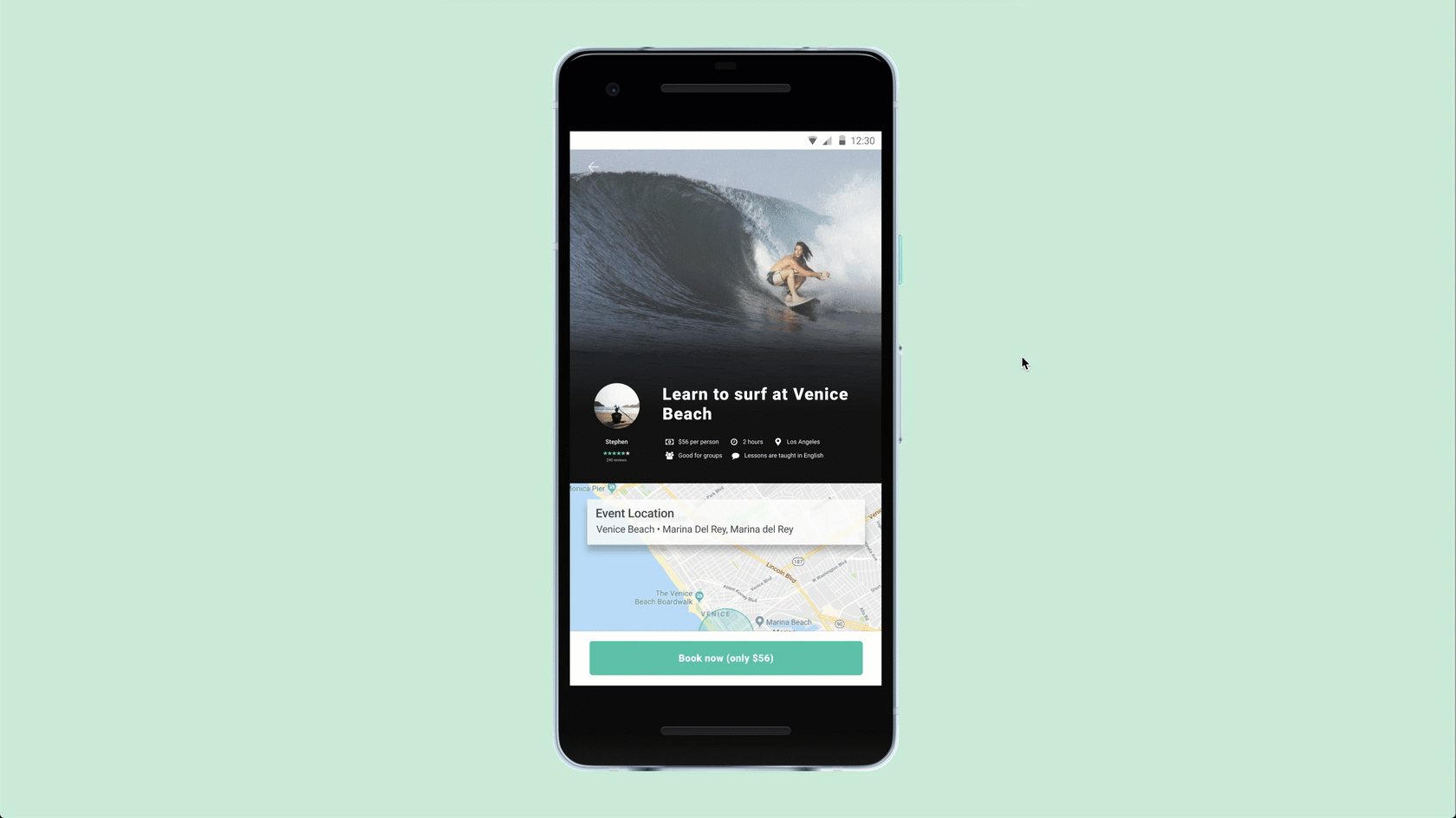

Lege fest, wie Scrollen und Bewegen in deinen Prototypen funktioniert, um Interaktionen von Nutzer*innen nachzubilden, beispielsweise:
- Auf einer langen Inhaltsseite nach oben und unten scrollen
- Nach links und rechts scrollen, um verschiedene Elemente in einem Schieberegler anzuzeigen
- In jede Richtung schwenken oder scrollen, wie in einer interaktiven Karte
- Objekte wie Navigationsleisten und Menüs beim Scrollen an einer Position auf der Seite fixieren
- „Angeheftete Objekte“ erstellen, die am oberen Rand des Rahmens bleiben, wenn man an ihnen vorbeiscrollt

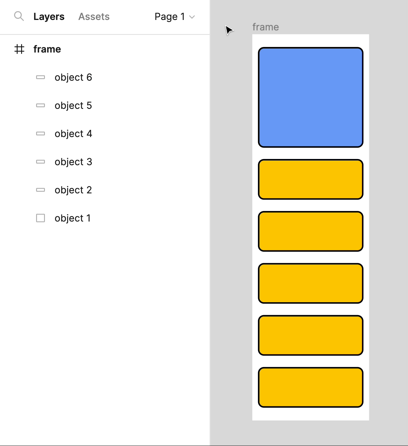

Rahmen für das Scrollen vorbereiten
Um einem Rahmen ein Scrollverhalten hinzuzufügen, muss der Rahmen einen Inhalt aufweisen, der über die Grenzen des Rahmens hinausgeht.
Stelle dir das vor wie eine Webseite: Wenn du auf deinem Smartphone surfst, kannst du nur den Inhalt sehen, der auf die Abmessungen deines Bildschirms passt. Es gibt jedoch „versteckte“ Inhalte, die über das hinausgehen, was du auf deinem Bildschirm siehst, und die du nur durch Scrollen sehen kannst.
Inhalt über die Rahmen-Abmessungen hinaus erweitern

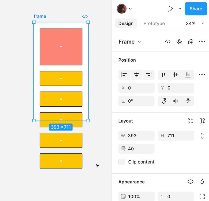

So änderst du die Größe eines Rahmens:
- Wähle den gewünschten Rahmen aus.
- Öffne den Design-Tab in der rechten Seitenleiste.
- Bewege den Mauszeiger über den Rand des Rahmens, bis der Cursor angezeigt wird.
- Ziehe den Begrenzungsrahmen, um die Größe des Rahmens zu ändern.
- Mac: ⌘ Command
- Windows: Strg

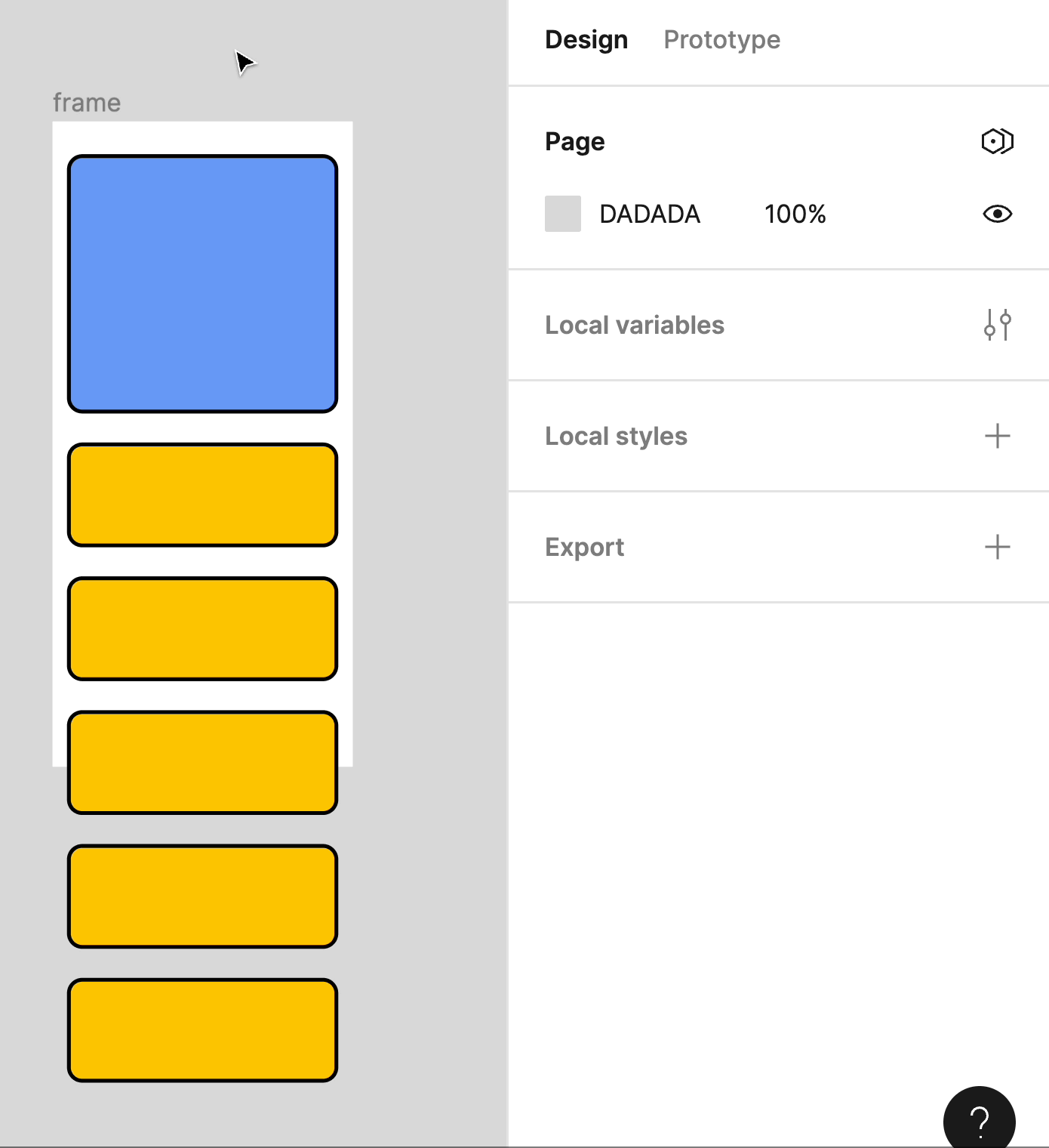

Um sicherzustellen, dass sich jedes Objekt noch innerhalb des ausgewählten Rahmens befindet, überprüfst du den Abschnitt Ebenen im linken Navigationsbereich. Untergeordnete Objekte werden unter dem übergeordneten Rahmen eingebettet.
Inhalte abschneiden
Du kannst jeden Inhalt, der über die Grenzen eines Rahmens hinausgeht, mit Inhalte abschneiden ausblenden.
- Öffne den Tab Design im rechten Eigenschaftenfenster.
- Markiere im Abschnitt Layout das Kontrollkästchen neben Inhalte abschneiden.

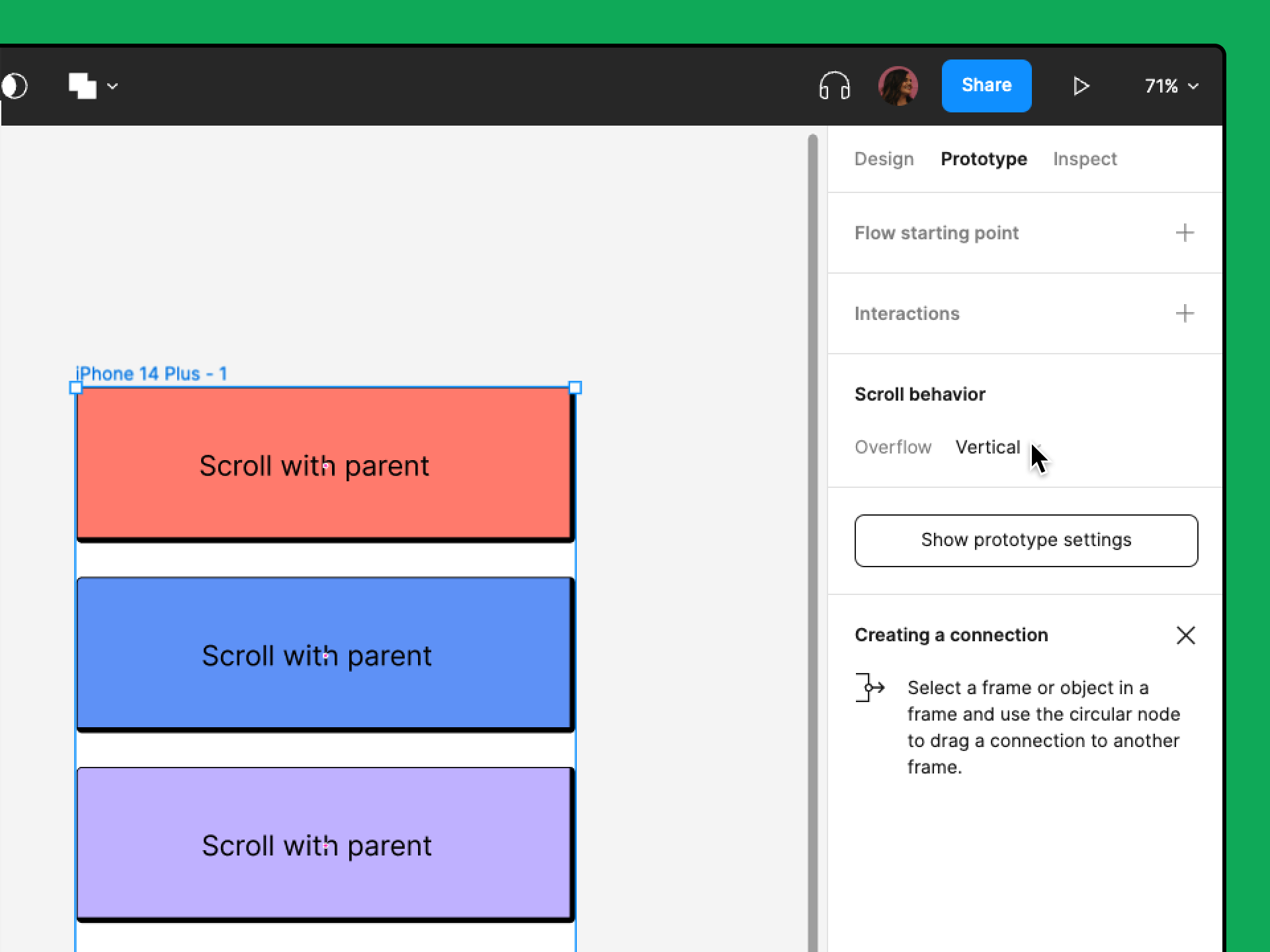

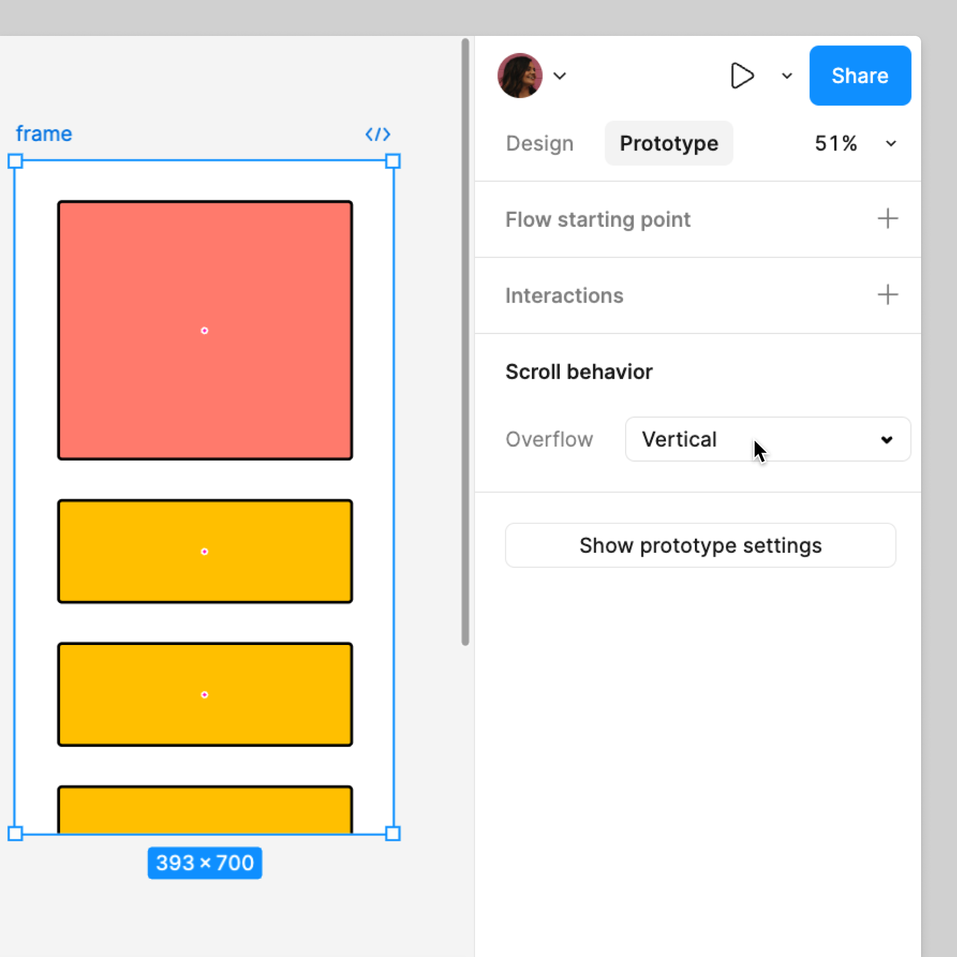

Scroll-Overflow auf Rahmen anwenden
Der Scroll-Overflow legt fest, wie Benutzer*innen mit Inhalten interagieren können, die über die Abmessungen eines Rahmens hinausgehen.
Das Overflow-Verhalten kann nur auf Rahmen angewendet werden. Das gilt sowohl für Rahmen, die sich direkt auf der Arbeitsfläche befinden (Rahmen der obersten Ebene), als auch für Rahmen, die in anderen Rahmen oder Ebenen eingebettet sind.
So wendest du einen Scroll-Overflow auf einen Rahmen an:
- Wähle einen Rahmen aus.
- Öffne den Prototyping-Tab im rechten Eigenschaftenfenster.
- Wähle im Abschnitt Scrollverhalten das Dropdown-Menü Overflow aus. Wähle aus Folgendem:
- No scrolling (Kein Scrollen)
- Horizontal
- Vertical (Vertikal)
- Both directions (Beide Richtungen)
Hinweis: Wenn du eine mit einem Ausrufezeichen markierte Fehlermeldung erhältst („Damit das Scrollen in diesem Rahmen funktioniert, muss der Inhalt größer als der Rahmen sein“), bedeutet das, dass du den Rahmen trotzdem für das Scrollen vorbereiten musst, indem du den Inhalt des Rahmens über die Abmessungen des Rahmens hinaus verlängerst.

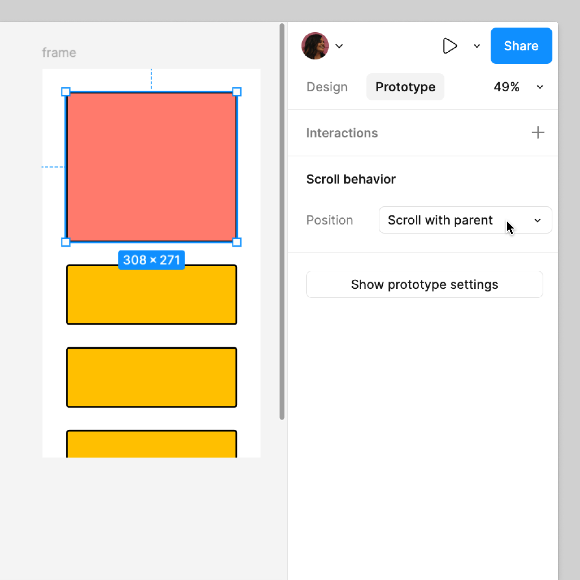

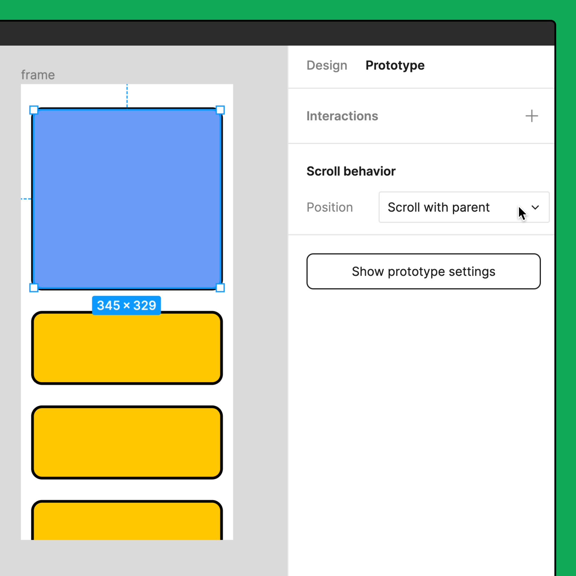

Scroll-Position auf Objekte innerhalb eines Rahmens anwenden
Die Scroll-Position legt fest, wie sich die Ebenen auf dem Rahmen verhalten, wenn Nutzer*innen daran vorbeiscrollen. Du kannst nur eine Scroll-Position auf jede Ebene anwenden.
- Wähle ein Objekt, eine Gruppe oder eine Komponente aus. Das Objekt muss sich auf einem Rahmen befinden, auf den ein Scroll-Overflow angewendet wurde.
- Wähle im Abschnitt Scrollverhalten das Dropdown-Menü Position aus. Wähle aus Folgendem:
- Scroll with parent (Mit übergeordnetem Element scrollen)
- Fixed (Fixiert)
- Sticky (Haftend)

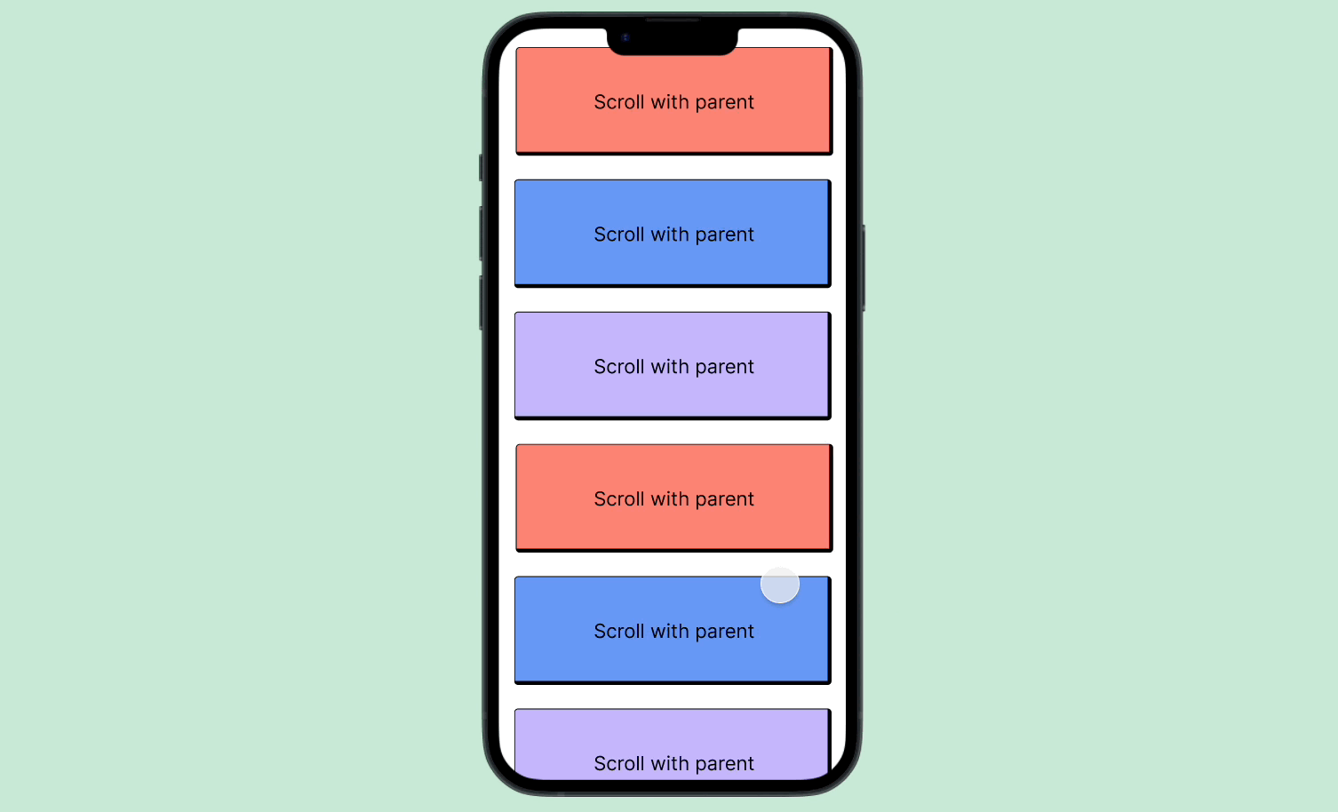

Objekte, die mit dem übergeordneten Element scrollen, bewegen sich im Rahmen nach oben und unten, wenn du scrollst. Nutze dieses Verhalten, um das Verhalten beim Scrollen längerer Seiten nachzuahmen.

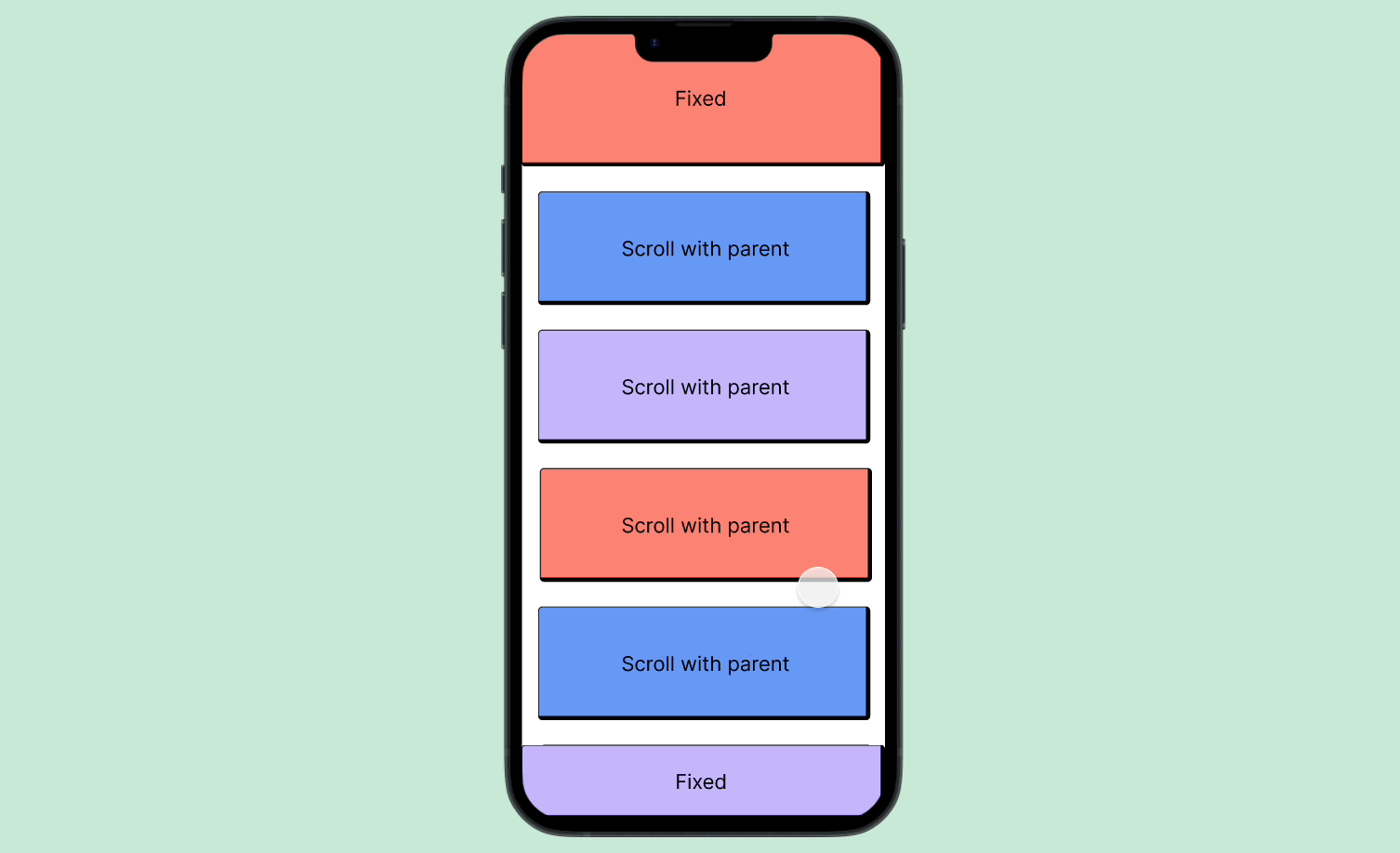

Fixed (Fixiert)
Fixierte Objekte bewegen sich nicht, auch wenn du nach oben oder unten scrollst. Nutze diese Option, um eine Statusleiste am oberen Bildschirmrand des Geräts oder ein Menü am unteren Rand eines Rahmens zu fixieren.

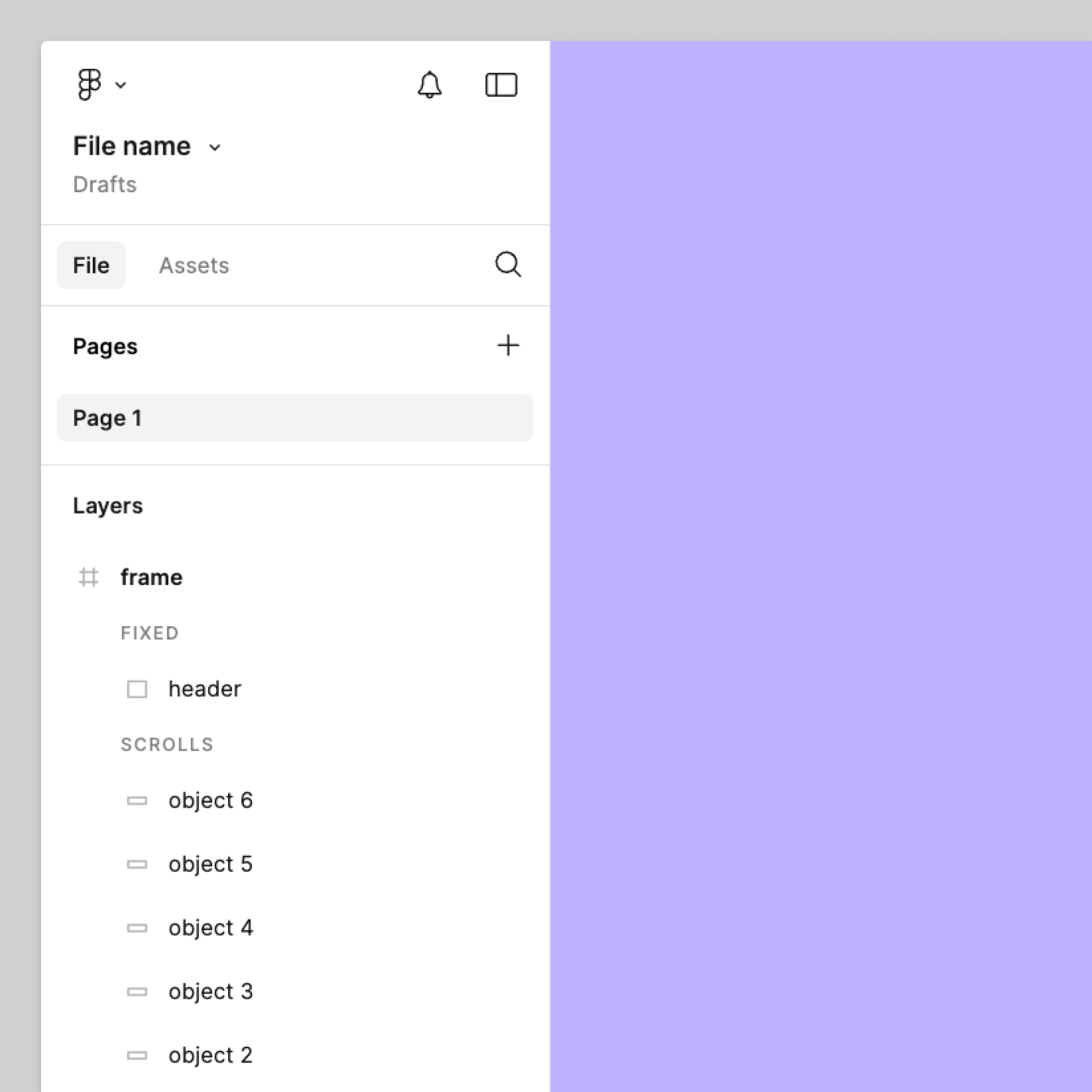

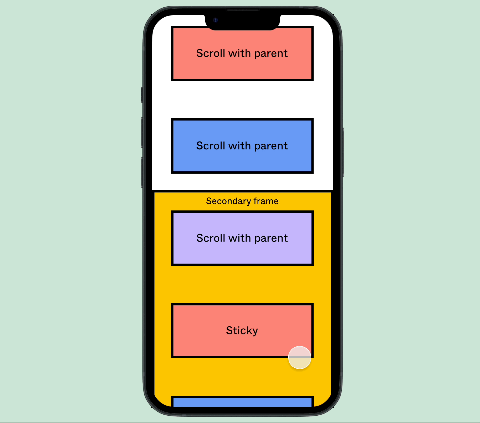

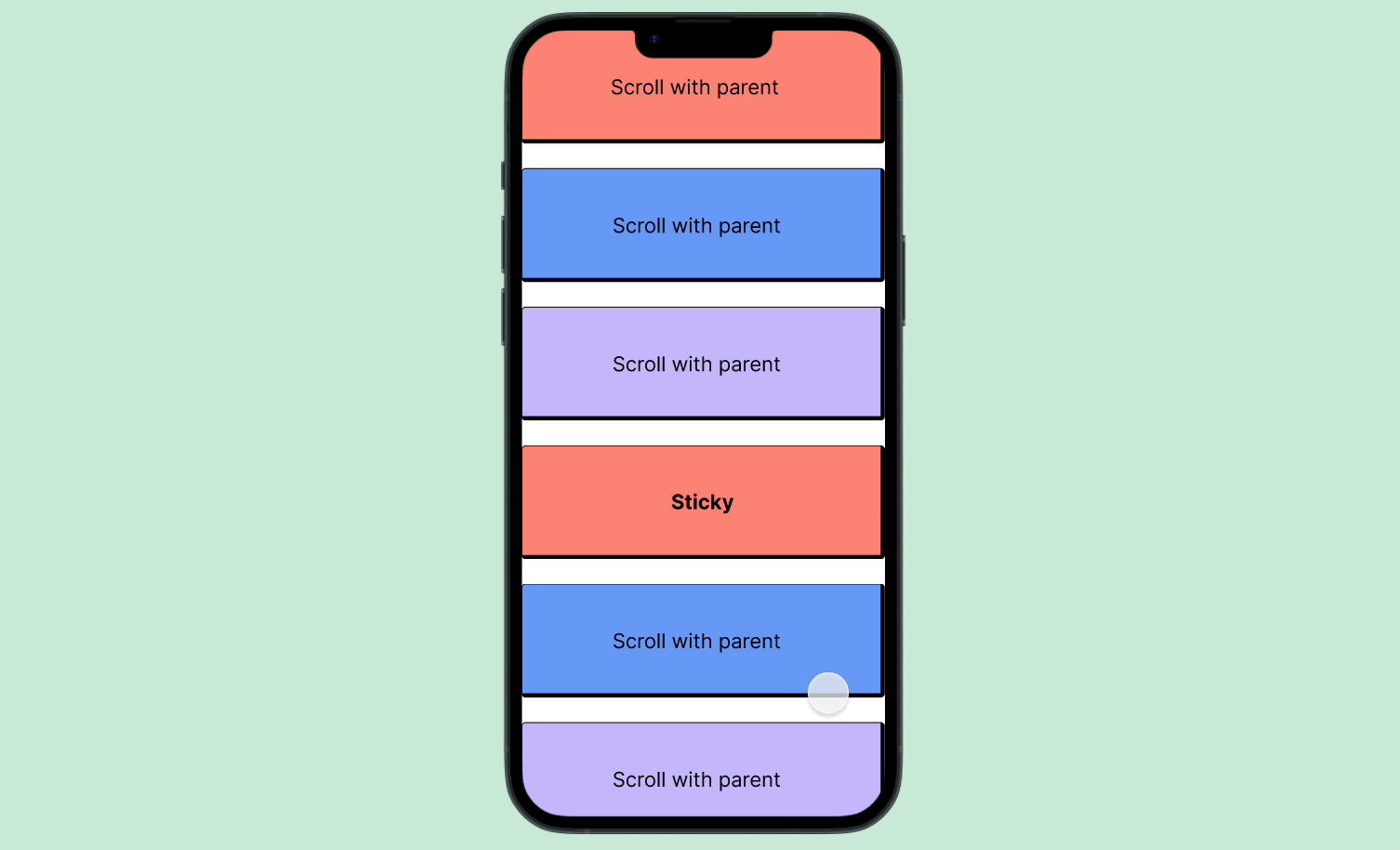

Sticky (Haftend)
Wende eine Sticky-Scroll-Position auf jedes Objekt innerhalb eines Rahmens mit vertikalem Scrollen an.
Haftende Objekte scrollen zunächst, werden aber fixiert, sobald ihre Oberkante den oberen Rand ihres übergeordneten Rahmens erreicht. (Wenn du erneut nach oben scrollst, wird das Objekt gelöst und im übergeordneten Rahmen nach unten verschoben.)
Tipp: Wir verwenden die Begriffe übergeordnet, untergeordnet, gleichgestellt und Rahmen der obersten Ebene, um Beziehungen zwischen Objekten in Figma zu beschreiben. Erfahre mehr über die Ebenenhierarchie in Figma →
Wenn das haftende Objekt innerhalb einer anderen Ebene in einem Rahmen eingebettet ist, bleibt es innerhalb der Grenzen der direkt übergeordneten Ebene. Das heißt, wenn die direkt übergeordnete Ebene aus dem Blickfeld gescrollt wird, scrollt das haftende Objekt mit seiner übergeordneten Ebene weiter.

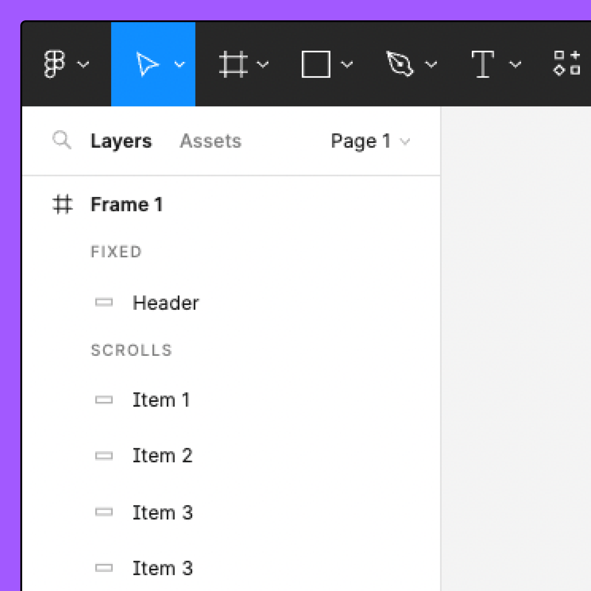

Gehe zum Abschnitt Ebenen im linken Navigationsbereich, um zu erfahren, wie haftende Objekte beim Scrollen angeordnet werden. Alle Ebenen unter einem haftenden Objekt werden dahinter gescrollt. Alle Ebenen über einem haftenden Objekt werden davor gescrollt. Um die Reihenfolge zu ändern, in der deine Objekte beim haftenden Scrollen angeordnet werden, änderst du die Reihenfolge im Tab Ebenen.
Hinweis: In einem Auto-Layout-Rahmen wirkt sich das Neuanordnen der Ebenen im Abschnitt Ebenen des linken Navigationsfensters auf die Reihenfolge aus, in der die Ebenen visuell auf der Arbeitsfläche angezeigt werden.
Standardmäßig ist das Stacking von Objekten in einem Auto-Layout-Rahmen auf Letzte Ebene oben eingestellt, d. h. Ebenen, die sich visuell am unteren Rand eines Rahmens befinden, werden vor den darüber liegenden Ebenen angeordnet.

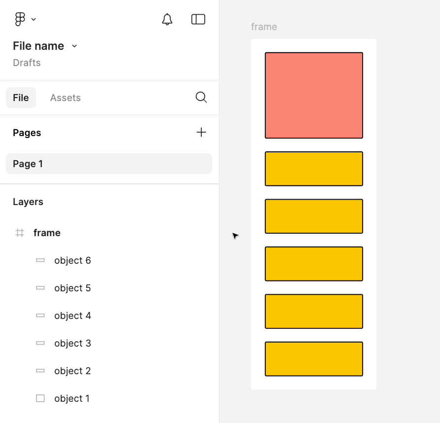

So kehrst du die Reihenfolge um, sodass die Ebenen von oben nach unten angeordnet werden:
- Wähle den Rahmen für den Auto-Layout-Rahmen aus.
- Wähle in der reczhten Seitenleiste im Abschnitt Auto-Layout die Option Einstellungen für Auto-Layout aus.
- Wähle im Dropdown-Menü Arbeitsflächen-Stacking oben die Option Erste Ebene oben aus..
Fixed (Fixiert)
- Wähle im Abschnitt Auto-Layout in der rechten Seitenleiste die Einstellungen Erweitertes Auto-Layout aus
