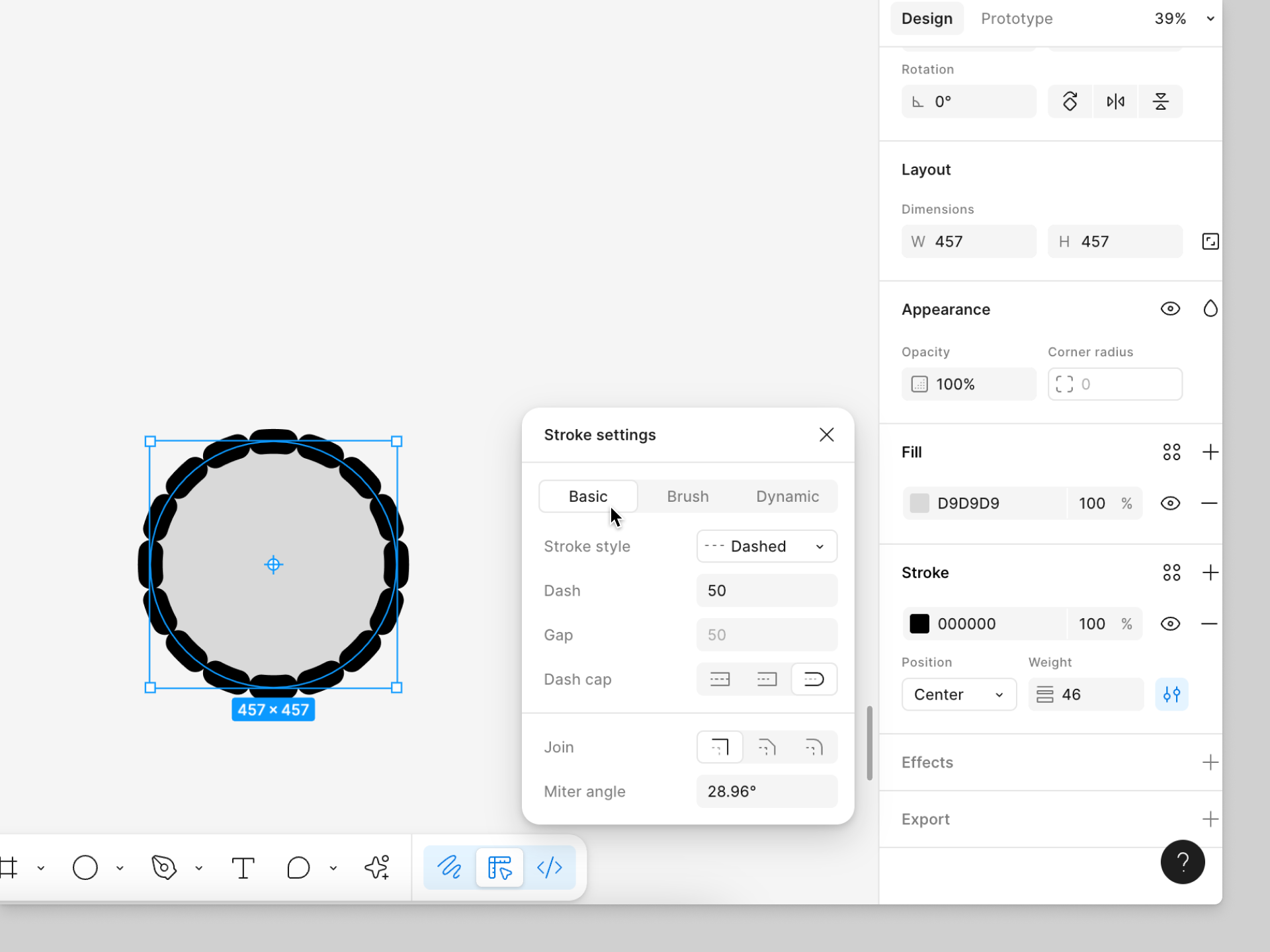

Gestrichelt
Erstelle eine gleichmäßige gestrichelte Linie.

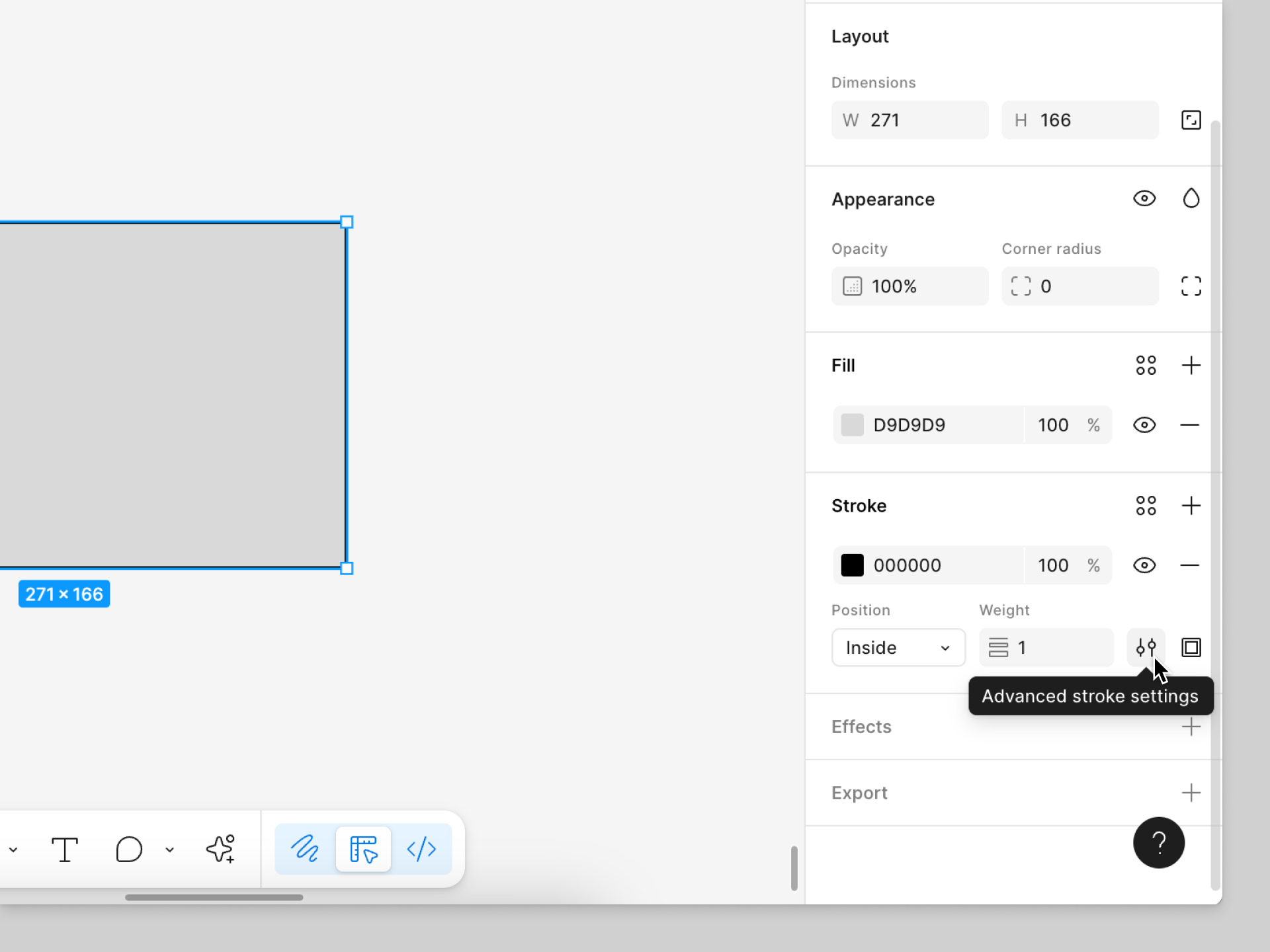

- Wähle im Panel „Kontur“ , um das „erweiterte Linienmenü“ zu öffnen.
- Wähle den gestrichelten Konturstil
- Gib die gewünschte Länge für den Strich in Pixeln ein.
- Gib die Länge des Abstands zwischen den Stricheln in Pixeln ein.
- Wähle die Art des Strichendes aus:
- Keine
- Rund
- Quadratisch

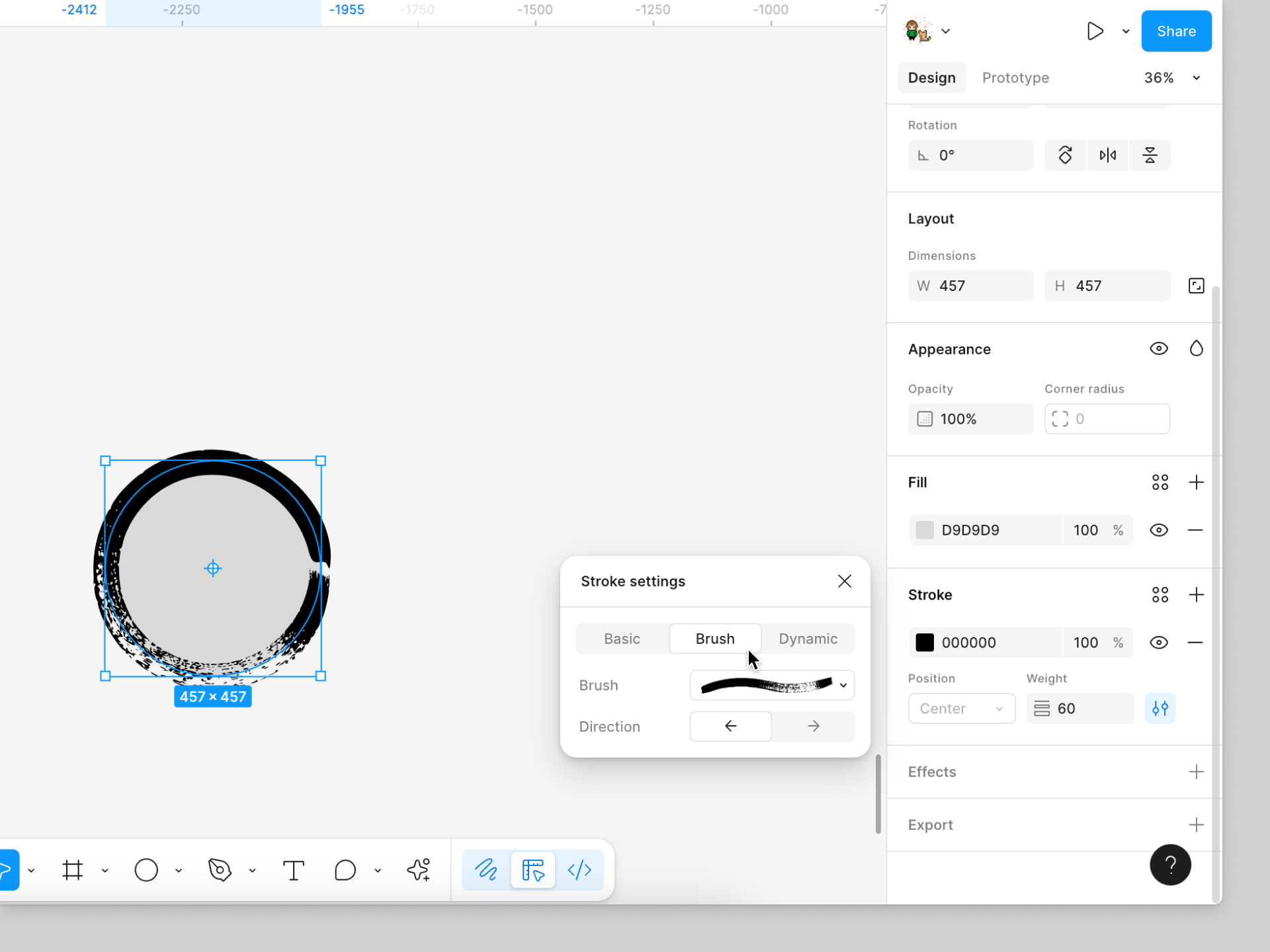

Pinselstrich
Pinselstriche verleihen deiner Auswahl ein organisches, handgemaltes Aussehen. Verwende den Tab Pinsel in den Erweiterten Kontureinstellungen, um durch die verfügbaren Pinselstile zu blättern, einschließlich der benutzerdefinierten Pinsel, die du erstellt hast. Bewege den Cursor über einen Stil, um eine Vorschau darauf zu sehen, wie er auf deine Auswahl aussehen wird. Sobald du einen Pinselstrich angewendet hast, kannst du mit der Einstellung Richtung festlegen, in welche Richtung die Kontur fließen soll.
Hinweis: Pinselstriche können nur in der Mitte einer Kontur positioniert werden.

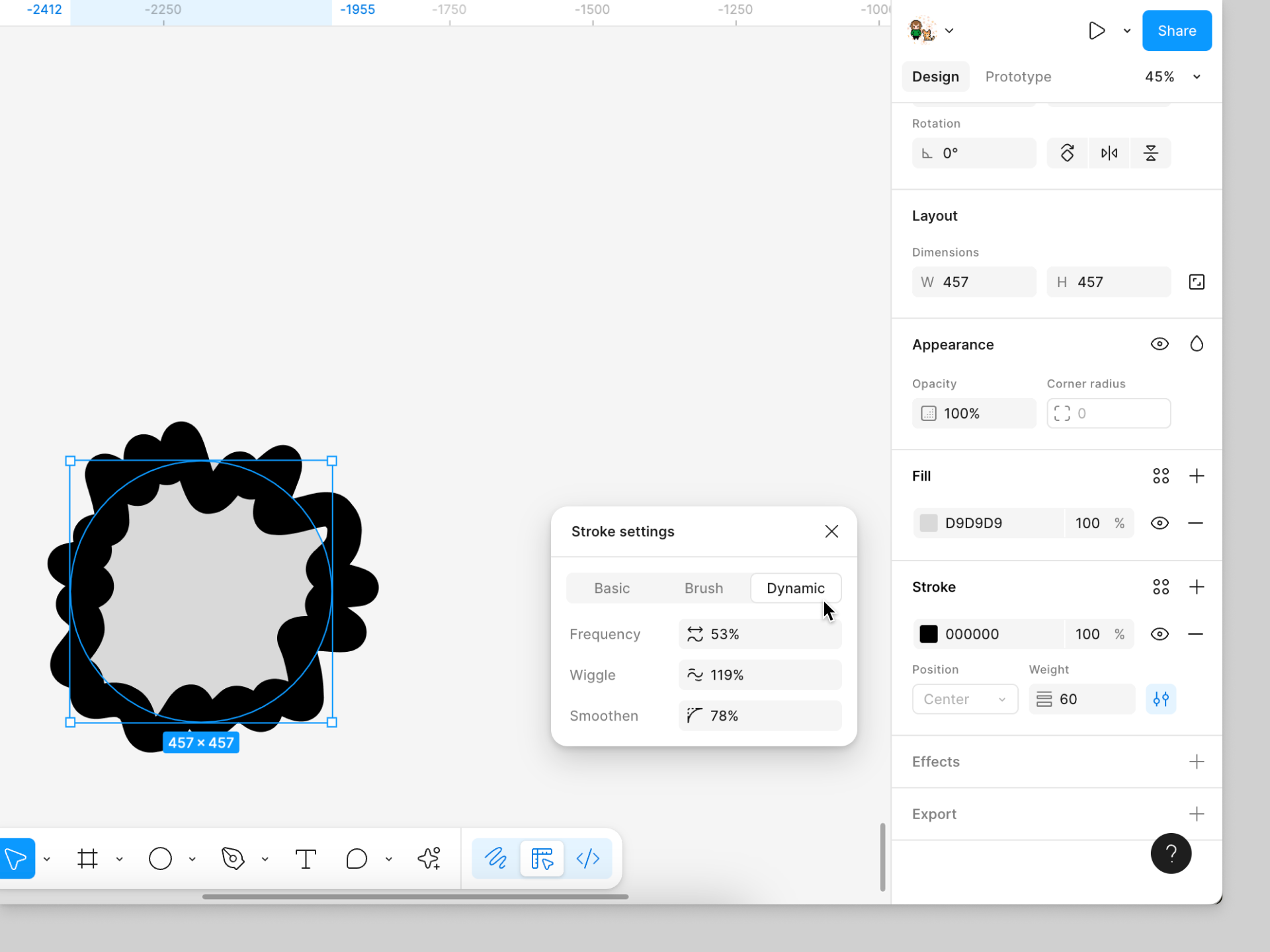

Dynamische Konturen
Dynamische Konturen verleihen der Kontur deiner Auswahl ein handgezeichnetes, ungleichmäßiges Aussehen. Du kannst die Einstellungen für die Dynamische Kontur verwenden, um das Erscheinungsbild der Kontur zu konfigurieren:
- Frequenz: Bestimmt die Anzahl der Erhebungen in der Kontur
- Wackeln: Legt fest, wie stark die Unebenheiten erscheinen
- Glätten: Bestimmt, wie stark die Unebenheiten geglättet werden
Hinweis: Dynamische Konturen können nur in der Mitte einer Kontur positioniert werden.

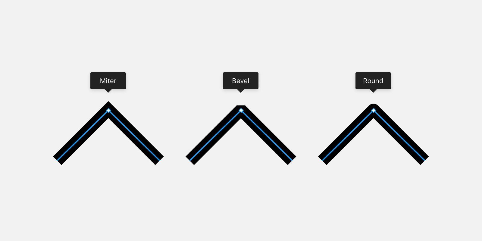

Verbindungs- und Gehrungswinkel
Definiere, wie Linien innerhalb eines Pfads oder Vektornetzwerks verbunden werden. Passe die Verbindungen in einem gesamten Pfad an oder wechsle in den Vektorbearbeitungsmodus, um einen einzelnen Ankerpunkt im Pfad auszuwählen. Wähle aus Folgendem:
- Gehrung: Erstelle eine scharfe Spitze, ähnlich einem Pfeil, an der Stelle, an der sich die beiden Pfade treffen.
- Abschrägung: Schneide die scharfe Spitze ab, um eine flache Kante zu erstellen.
- Abgerundet: Runde den Punkt, an dem sich zwei Wege treffen, ab, um die Verbindung zu glätten.
Verwende die Einstellung Gehrungswinkel, um den Winkel zu steuern, in dem zwei verbundene Linien abgeschrägt werden. Beispiel: Bei einer Gehrung von 90° ist jeder Winkel ≤ 90°; alles > 90° erzeugt eine scharfe Spitze.

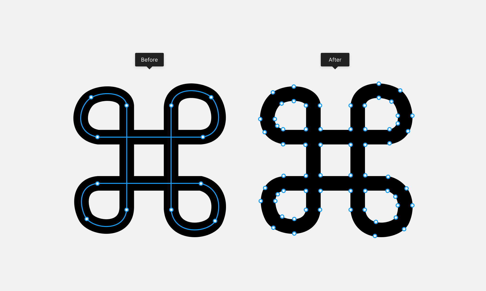

Konturen in Vektorobjekte konvertieren
Mit der Funktion „Kontur umwandeln“ kannst du Konturen in Vektorobjekte umwandeln. Damit wird jeder Pfad im Objekt in eine einzige bearbeitbare Form umgewandelt.
Damit kannst du Folgendes:
- Halbgeviertstriche entfernen oder verlängern
- Benutzerdefinierte Formen erstellen und sie im Vektorbearbeitungsmodus bearbeiten
- Mehrere Pfade zu einem einzigen Objekt kombinieren
- Vektorobjekte einheitlich skalieren
Hinweis: Es ist nicht möglich, ein Vektorobjekt wieder in eine Kontur umzuwandeln, es sei denn, du machst die Aktion rückgängig. Verwende die folgende Tastenkombination, um eine Aktion rückgängig zu machen:
- Mac: Befehlstaste Z
- Windows: Strg /
Kontur umwandeln
- Klicke mit der rechten Maustaste auf die Ebene und wähle Umrisslinie aus, oder verwende die folgende Tastenkombination:
- Mac: ⌘ Befehlstaste ⌥ Option O
- Windows: Strg Alt O
- Figma wird den Pfad in ein Vektorobjekt umwandeln und alle Farben, die als Kontur verwendet wurden, als Füllung anwenden.
- Du siehst, wie dieses Vektorobjekt im Vektorbearbeitungsmodus aussieht. Drücke Enter / Return oder klicke in der Symbolleiste auf Objekt bearbeiten, um das Vektorobjekt zu bearbeiten.
