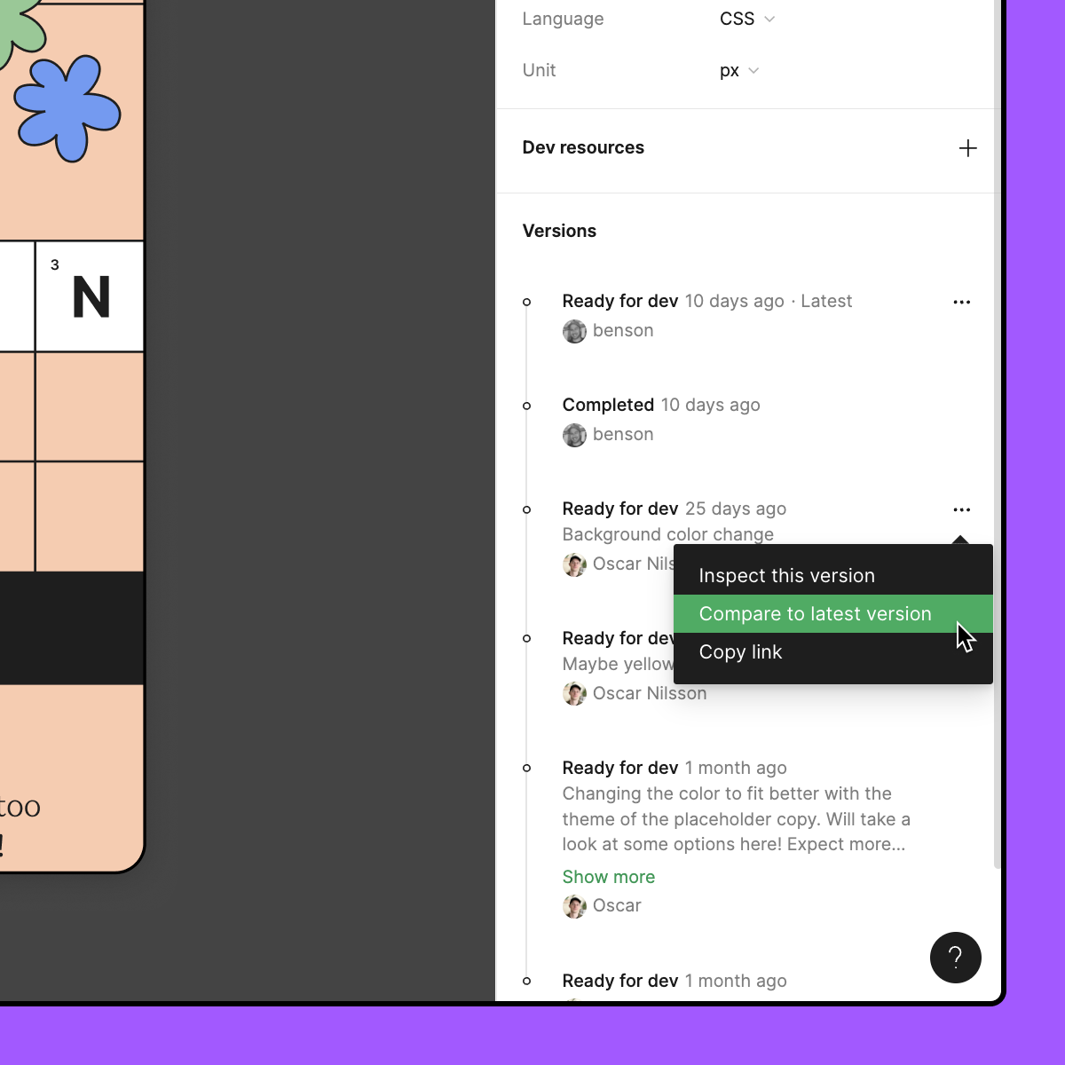

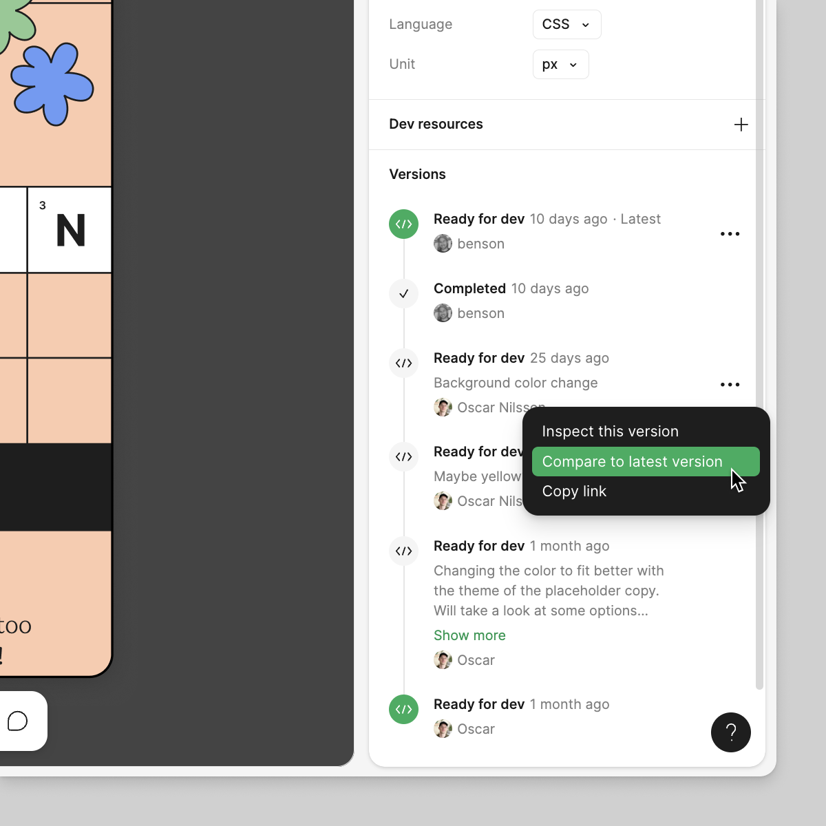

Comparar los cambios en la vista enfocada
Cuando te centras en un diseño en Dev Mode, puedes aprovechar el historial de versiones en la vista enfocada para comparar los cambios. Al comparar los cambios, la interfaz es la misma que se detalla en Comparar los cambios.
Para comparar los cambios en la vista enfocada:
- Abre un archivo de Figma Design.
- En el lienzo, para el diseño en el que deseas enfocarte, haz clic en el indicador de estado de desarrollo y selecciona Mostrar en vista enfocada.
Si bien no se selecciona nada, la vista enfocada muestra el historial de versiones en el lado derecho de la vista. - En la versión que deseas comparar con la más reciente, haz clic en … y selecciona Compare to latest version (Comparar con la última versión).
- Opcionalmente, para obtener un vínculo a la vista enfocada que puedes compartir con otros, haz clic en Copiar enlace.
