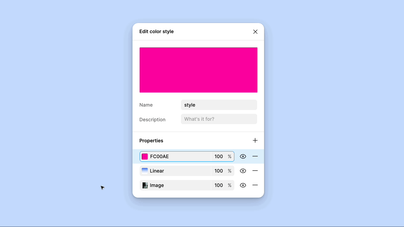

En otro ejemplo, veamos los estilos de color que pueden ser una combinación de diferentes tipos de relleno y variables, y están organizados en una pila de arriba hacia abajo. Un estilo de color es como mirar una “pila” de tarjetas desde arriba, donde cada tarjeta es un relleno. Si el color en la parte superior es lo suficientemente transparente, puedes ver el color que está debajo. También puedes reorganizar de forma manual el relleno para cambiar lo que ves desde arriba.

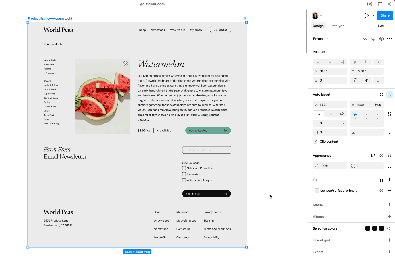

Por ejemplo, supongamos que tenemos una colección de variables con modos claro y oscuro. Aplicamos estos a diferentes capas en un marco y configuramos el marco en modo oscuro. Todas las capas con las variables mostrarán los valores del modo oscuro. Si cambiamos el marco a modo claro, las variables cambiarán sus valores expresados a modo claro.

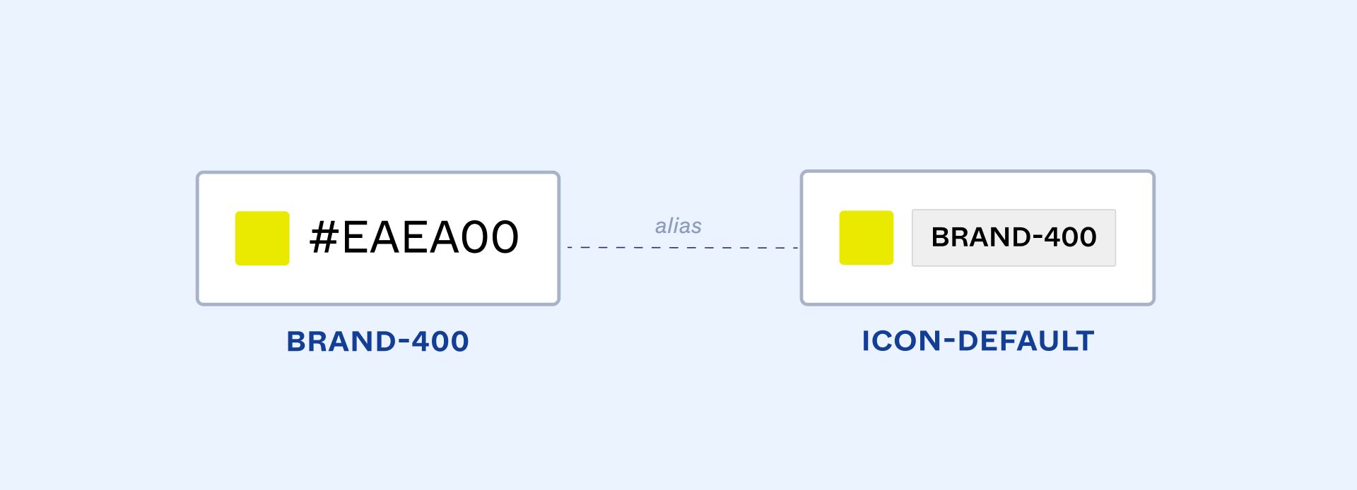

Por ejemplo, digamos que la variable “brand-400” (que es uno de nuestros tokens de diseño) tiene un valor de #EAEA00

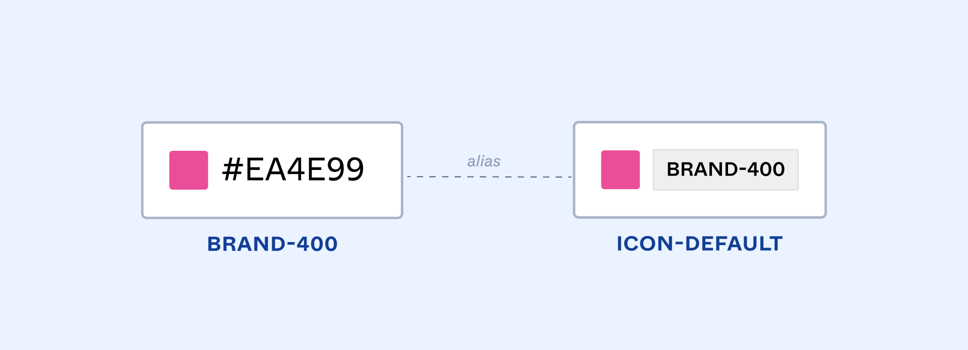

. Queremos que la variable “icon-default” (otro token de diseño) sea un alias de brand-400, lo que significa que heredará cualquier valor que tenga brand-400.
Si el valor de brand-400 cambia alguna vez, entonces el ícono predeterminado seguirá su ejemplo, siempre y cuando siga vinculado a la definición de brand-400.

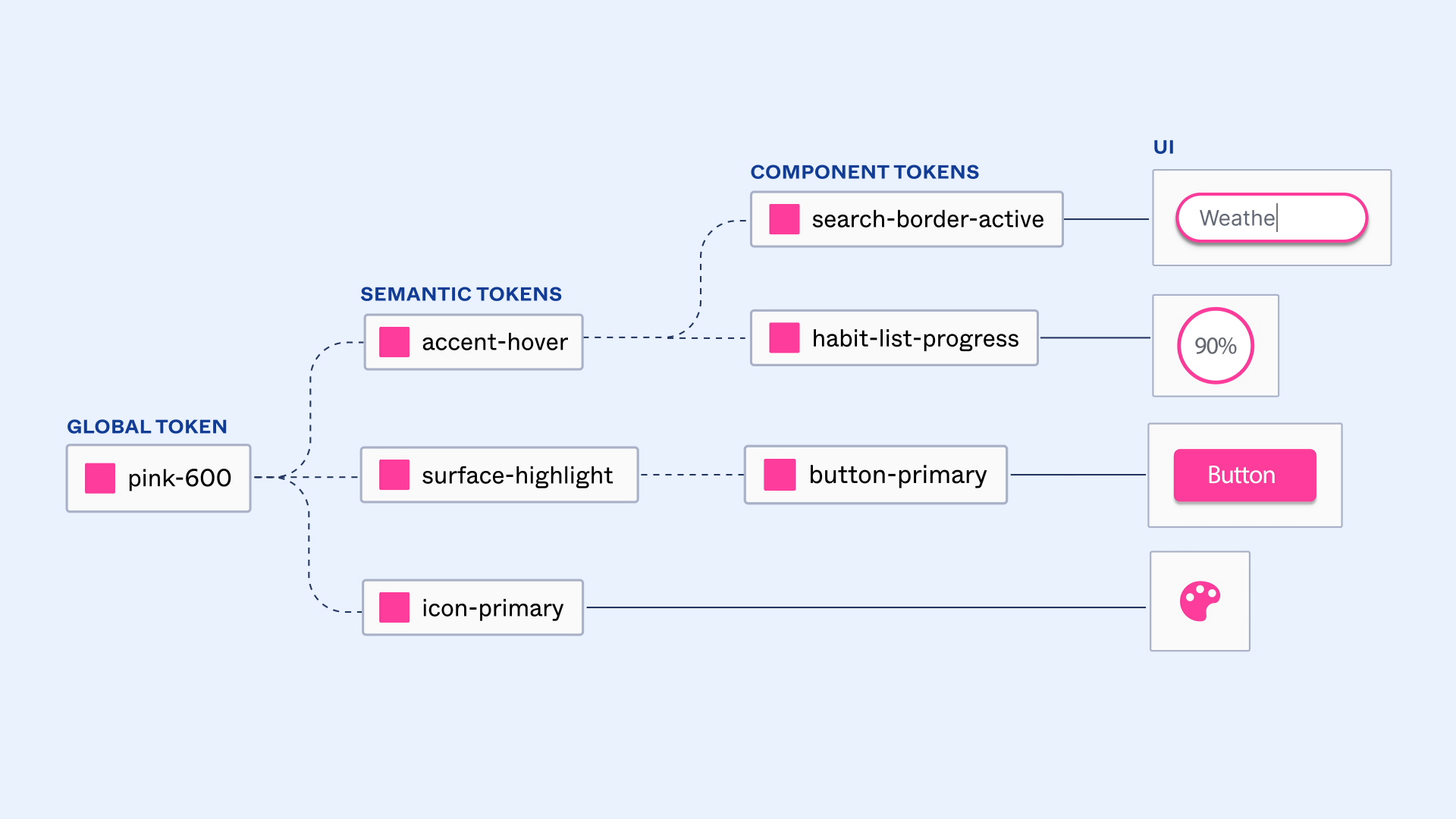

Dado que las variables admiten solapamientos, esto ofrece un soporte más robusto para estructuras de tokens complejas y escalables. Te permiten definir valores primitivos que pueden fluir a través de otros tokens y elementos de tu sistema de diseño. También hace que actualizar y gestionar los sistemas de diseño sea más eficiente.
Por ejemplo, supongamos que creamos una variable que funciona como un token global y la utilizamos para definir otras variables en distintos niveles. Si el token global cambia, entonces todo lo que depende de él también cambia.
Si solo queremos que algunos tokens cambien, esta estructura nos permite elegir el token correcto en la fase anterior y cambiarlo sin tener que reelaborar manualmente todo en la fase posterior.
