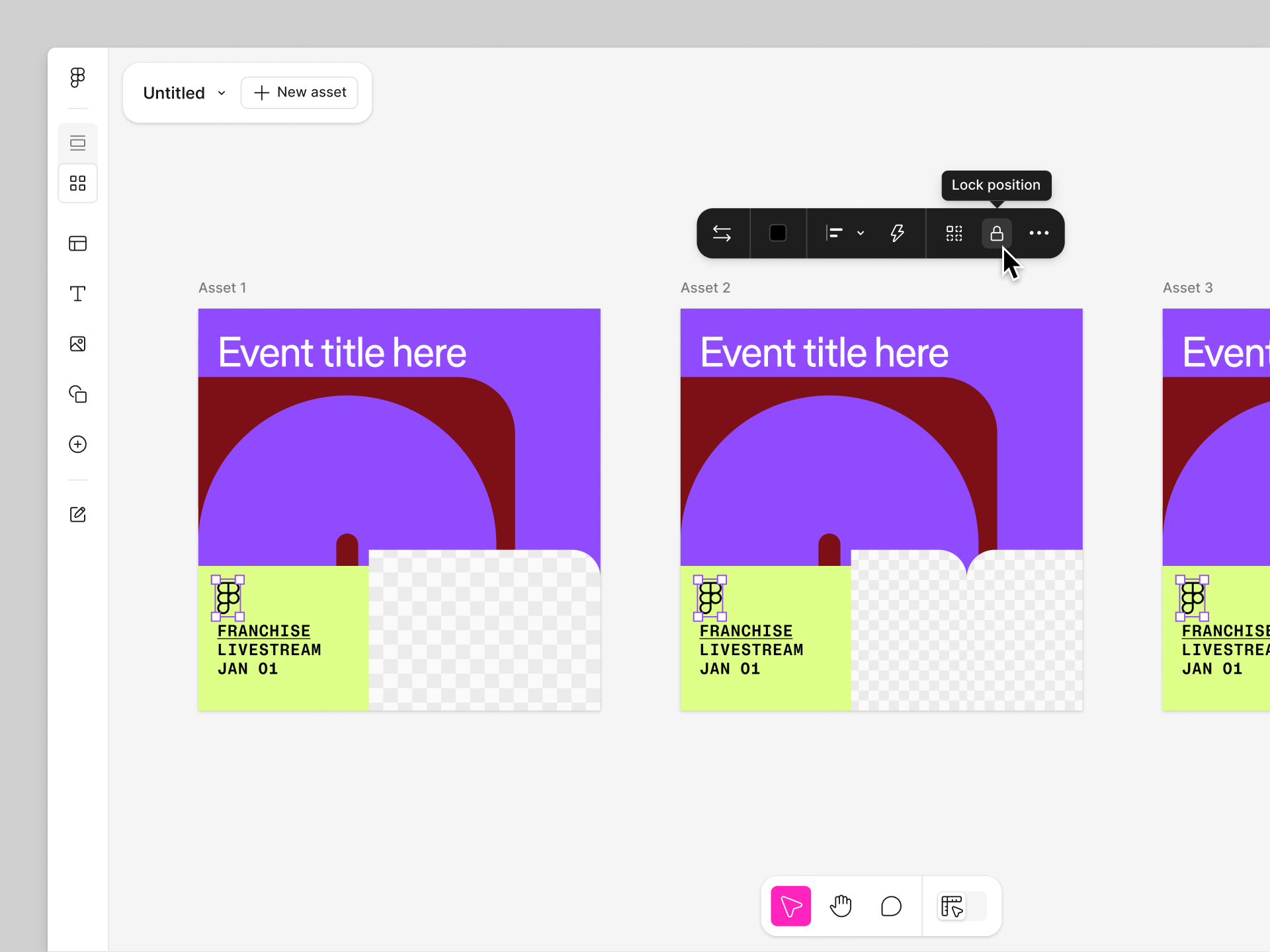

Para bloquear objetos en tus recursos, haz lo siguiente:
- Selecciona el objeto en el recurso.
- Desde la barra de herramientas, selecciona Más.
- Haz clic en Bloquear posición.
