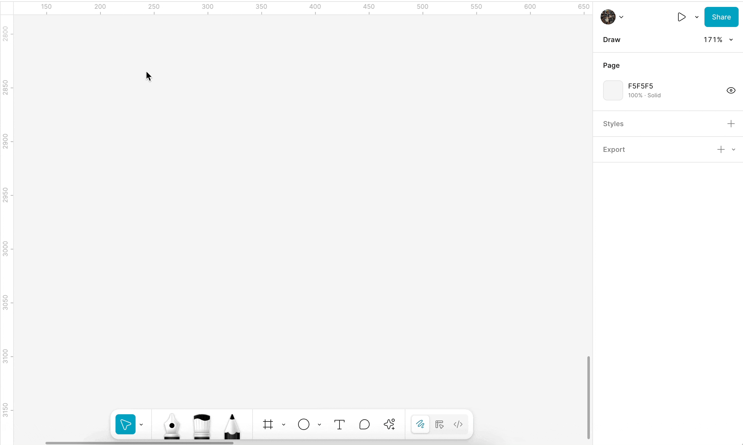

Draw con la herramienta de lápiz o pincel
- En Figma Design, haz clic en Draw en la barra de herramientas para abrir Figma Draw.
- Selecciona la herramienta de lápiz o pincel de la barra de herramientas.
- Utiliza la barra de herramientas secundaria para ajustar el color, el tamaño y el estilo del trazo.
- Haz clic y arrastra el cursor para comenzar a dibujar. Para dibujar una línea recta, mantén presionada la tecla Shift mientras mueves el cursor.

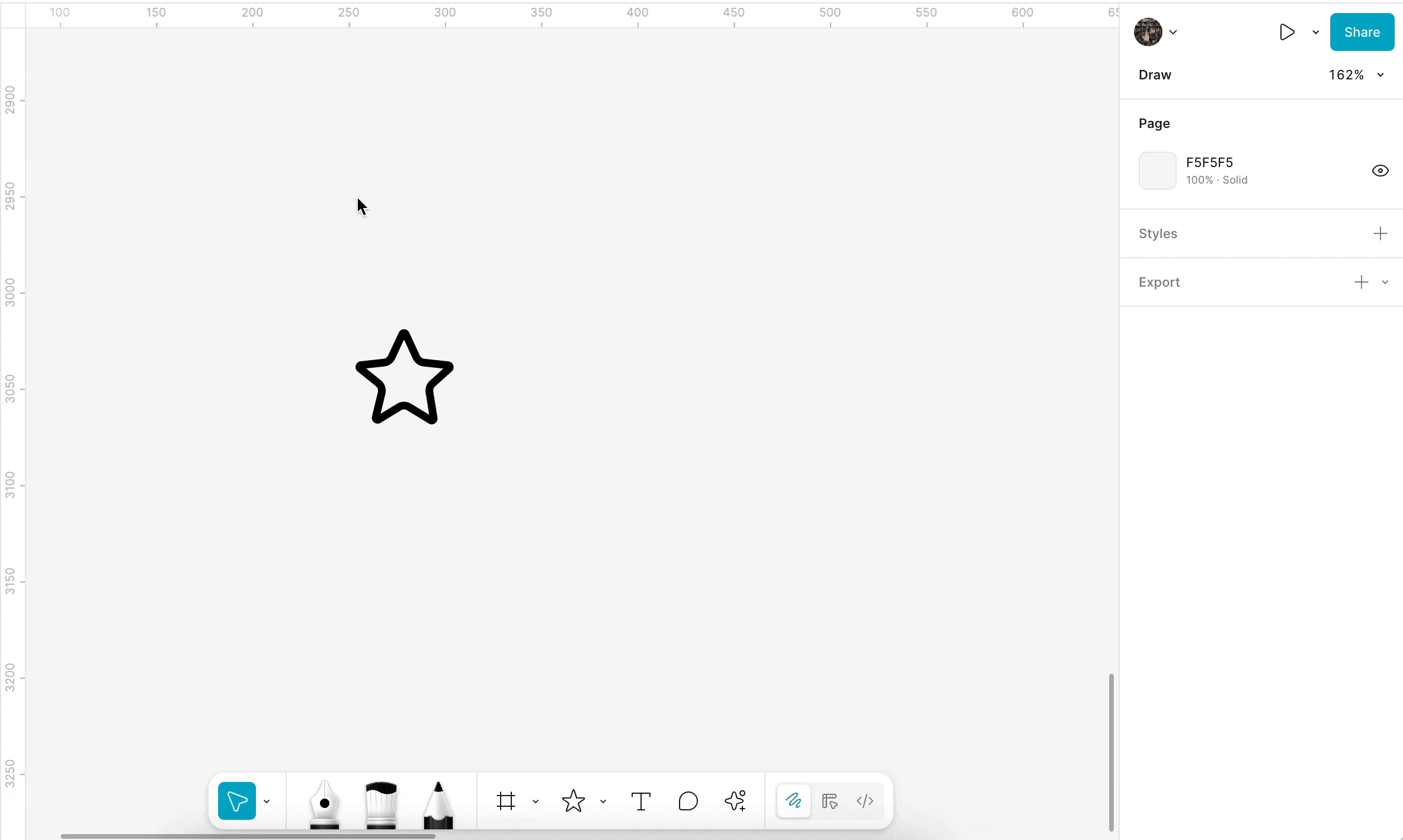

Crea estilos de pincel personalizados
Puedes personalizar tu kit de herramientas de diseño creando tus propios estilos de pincel. Se pueden crear estilos de pincel personalizados a partir de cualquier capa vectorial única, como una forma, un trazado vectorial personalizado o una capa de texto aplanada.
Nota: Solo se pueden utilizar trazados vectoriales cerrados como base de pinceles personalizados. Si tienes un trazado vectorial abierto, como un trazo de la herramienta de pincel o lápiz, puedes usar Contorno de trazo para convertir el trazo en un trazado vectorial cerrado.
Para crear un pincel personalizado:
- Haz clic con el botón derecho del mouse en una capa vectorial.
- Pasa el cursor sobre Crear pincel; luego, selecciona Pincel de dispersión. Esto extenderá el estilo del pincel a lo largo de la longitud del trazo.
Una vez creado, puedes acceder al pincel desde el menú de estilos de pincel o desde la configuración avanzada de trazo.
