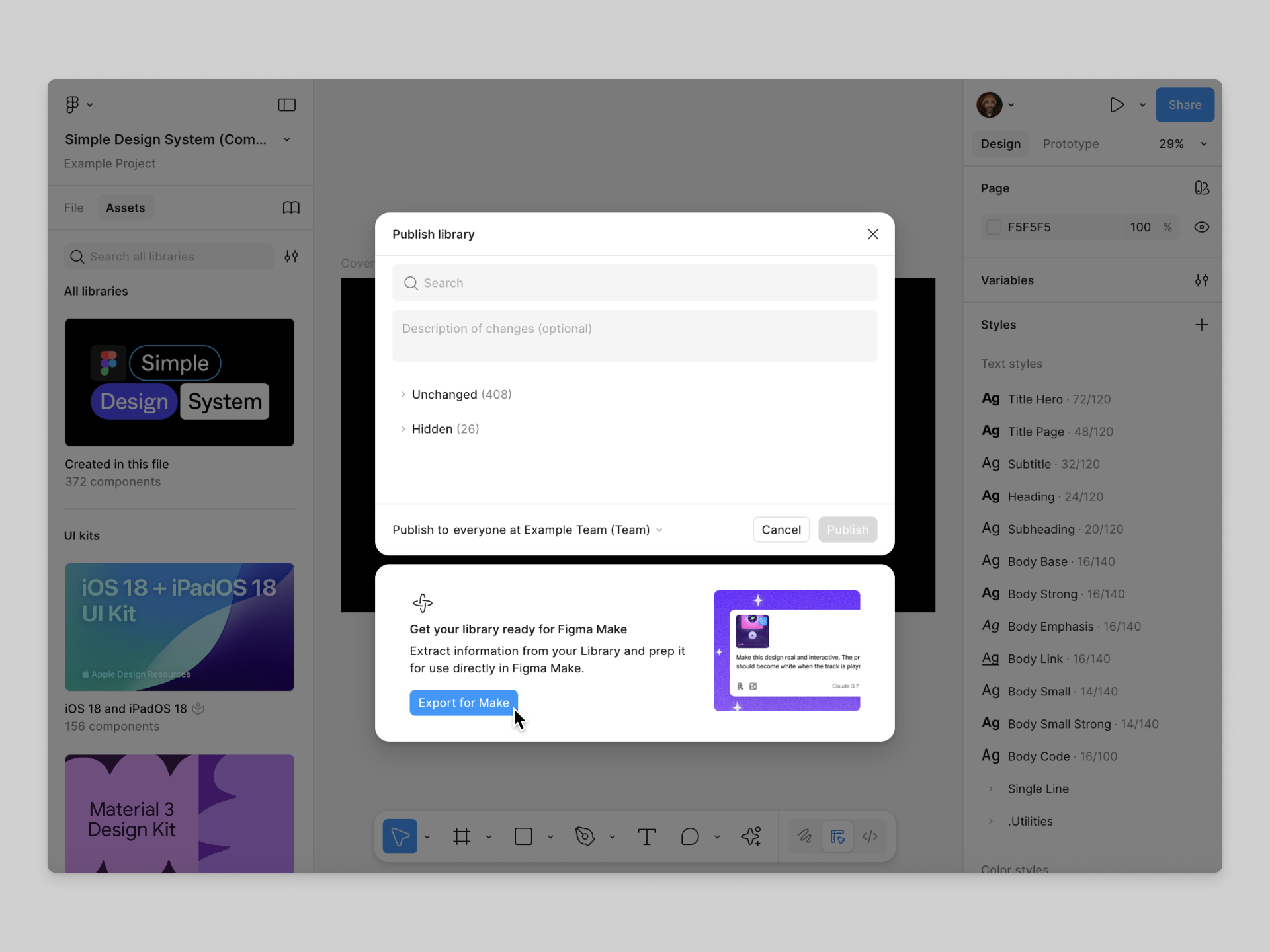

- En el archivo de Figma Design que contiene las bibliotecas que deseas exportar para Figma Make, selecciona la pestaña recursos en la barra lateral izquierda.
- Haz clic en Bibliotecas.
- Desde la sección Este archivo, busca tu archivo actual y haz clic en Publicar para abrir el modal de publicación de la biblioteca.
- Si no has publicado previamente la biblioteca en un equipo, espacio de trabajo u organización, haz clic en Publicar en la parte inferior del modal. Solo las bibliotecas publicadas se pueden exportar a Figma Make. Este proceso podría demorar unos minutos.
Haz clic en Exportar para Make.
El proceso de exportar podría demorar unos minutos en completarse. Durante este proceso, Figma ensambla y exporta un archivo CSS para referenciar en Figma Make.
- Una vez que se complete el proceso de exportación, haz clic en Ir a Figma Make.

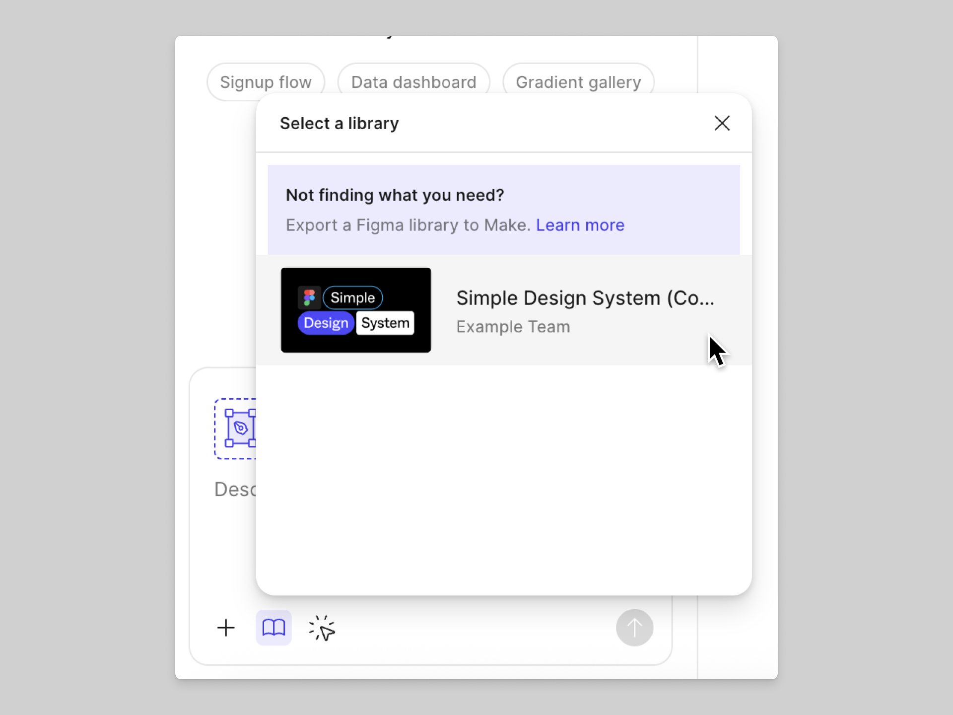

- En un archivo de Figma Make, haz clic en Seleccionar una biblioteca.
- Elige qué biblioteca te gustaría utilizar.
Empieza a realizar indicaciones de inmediato o personaliza cómo Figma Make usa los estilos de tu biblioteca al editar los estilos de la biblioteca o agregar pautas. Una vez que selecciones una biblioteca y comiences a realizar indicaciones, todo el contenido generado en este archivo hará referencia a esos estilos.

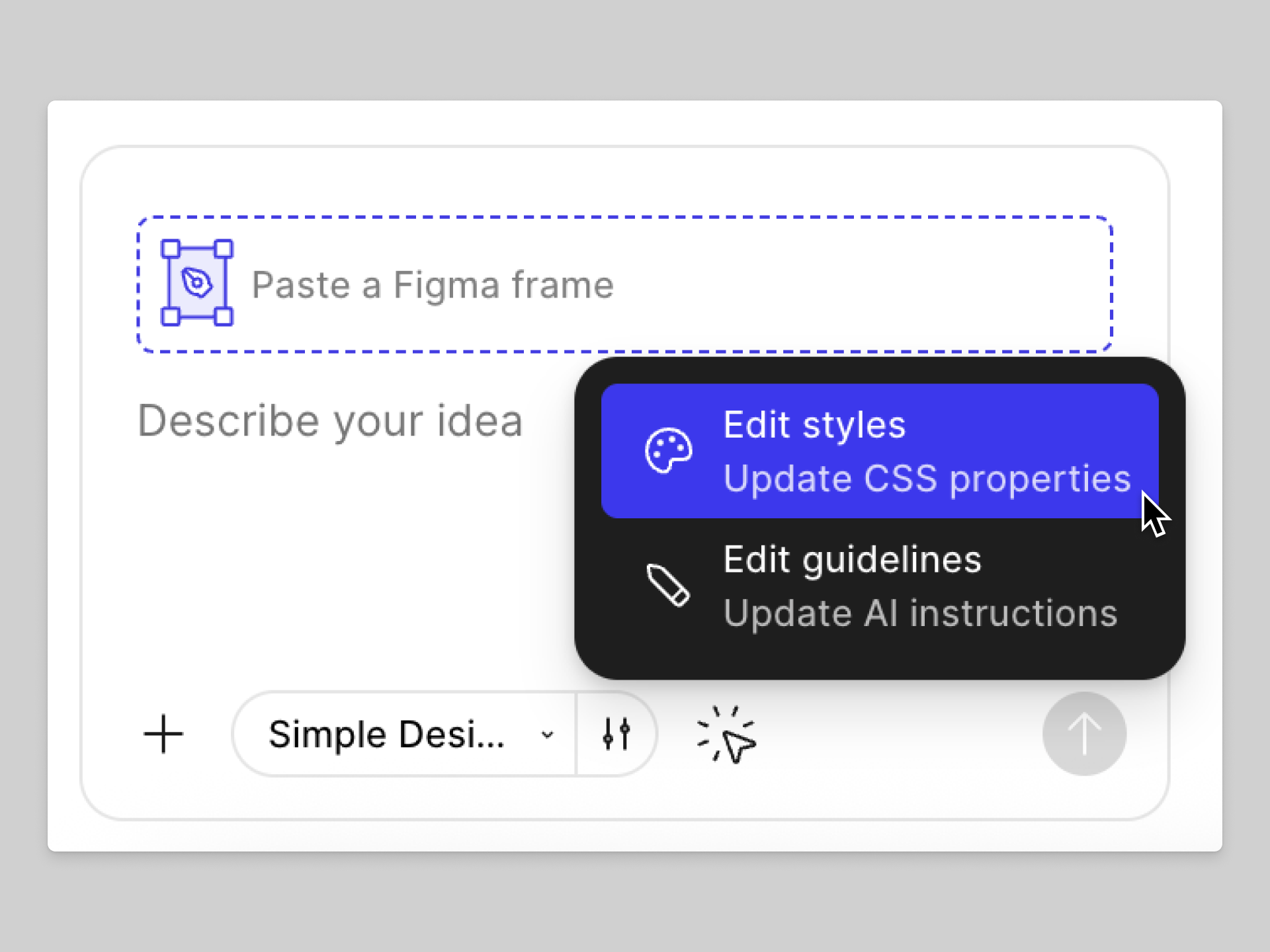

Editar los estilos de una biblioteca
Cuando se exporta una biblioteca de Figma Design a Figma Make, se crea automáticamente un archivo CSS con las propiedades de la biblioteca. Puedes personalizar el CSS para dar forma a tu Figma Make según sea necesario. Los cambios en el CSS solo afectan a este archivo de Figma Make.
- Haz clic en .
- Elige Editar estilos para actualizar las propiedades de CSS de esta biblioteca.

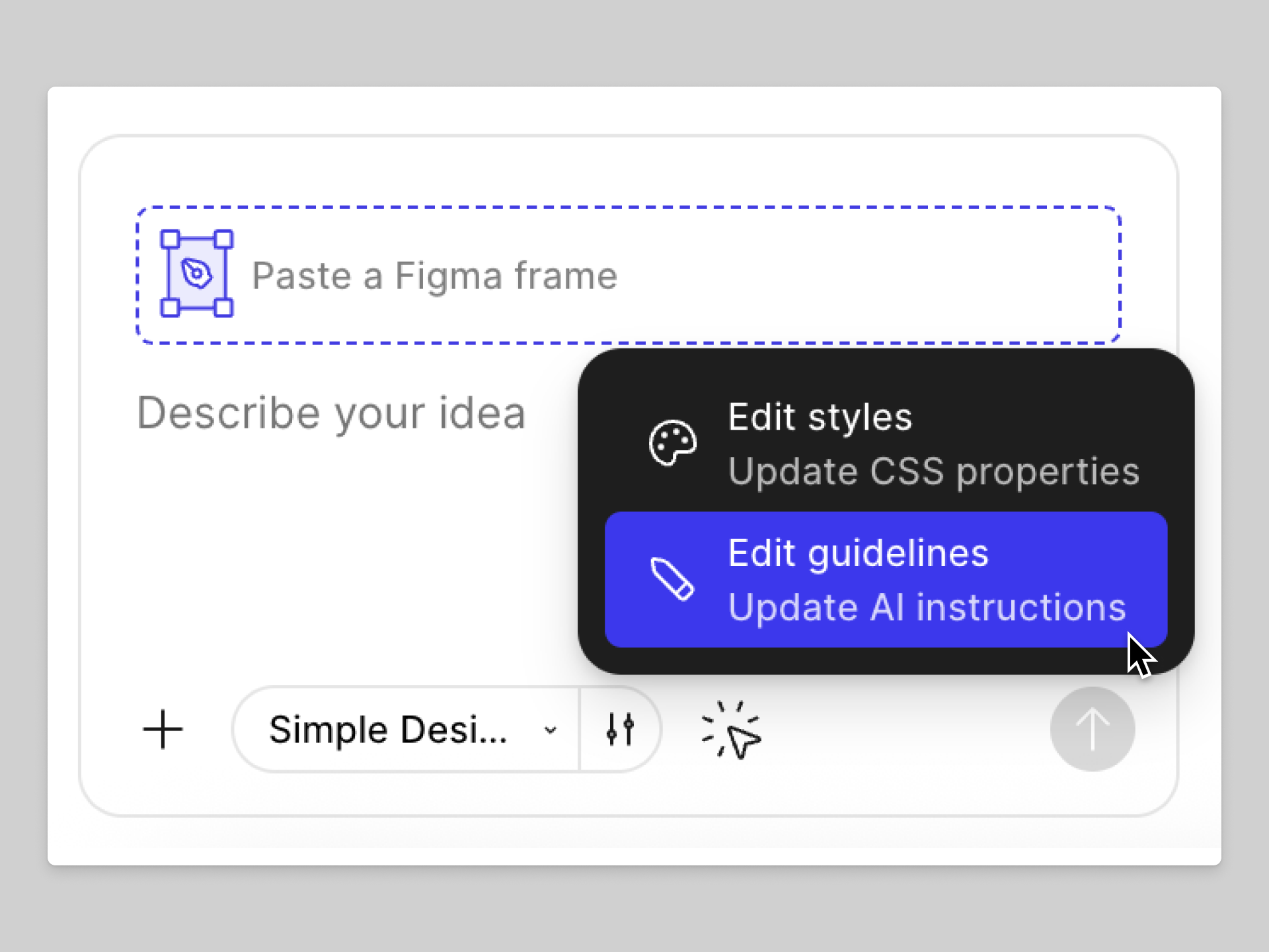

Agregar pautas para generar
Las pautas te permiten darle reglas o instrucciones a Figma Make sobre cómo se utiliza el contexto de estilo. Las pautas solo se aplican a las cosas que crees en este archivo y no afectan a ningún otro archivo que pueda referenciar esta biblioteca o la biblioteca en sí.
- Haz clic en .
- Elige Editar guías para agregar pautas para este archivo de Figma Make.
El archivo guidelines.md
es un archivo de texto de formato libre, así que puedes agregar cualquier pauta específica que quieras que siga Figma Make.
