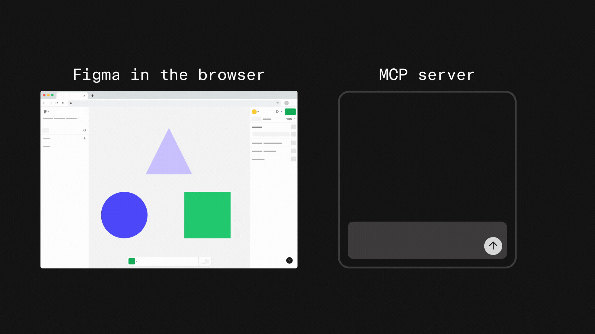

El servidor MCP remoto de Figma te permite conectarte directamente a un servidor MCP alojado por Figma. Luego, puedes utilizar el contexto de tus archivos de diseño de Figma para mejorar tus flujos de trabajo en tus herramientas de desarrollo de IA favoritas y crear más rápidamente.
El uso del servidor MCP remoto es una excelente opción si prefieres utilizar Figma en el navegador o si no puedes utilizar la app app de Figma para escritorio. Si prefieres utilizar la app de escritorio, consulta nuestra lección sobre cómo configurar el servidor MCP de escritorio .
No importa qué versión del servidor MCP elijas utilizar, tendrás acceso a las herramientas que necesitas para alinear tu código con tus especificaciones de diseño.
En esta lección, te explicaremos cómo configurar el servidor MCP remoto de Figma en estas herramientas de desarrollo. Luego, te mostraremos cómo utilizar el servidor MCP de Figma para pasar el contexto desde tus archivos de Figma Design. ¡Empecemos!
