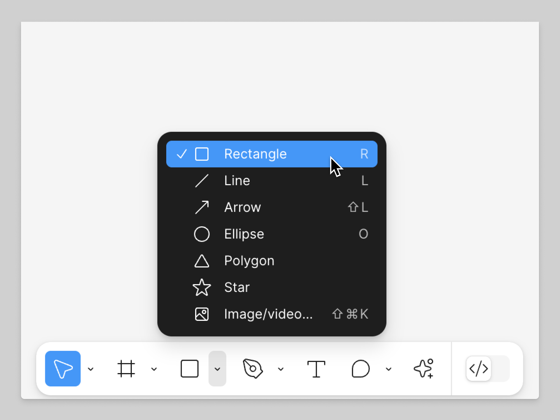

Las herramientas de forma se encuentran en la barra de herramientas. Haz clic en la flecha para revelar las otras opciones de forma.
Vamos a añadir un elipse y dos rectángulos al lienzo:
- Para añadir una elipse: selecciona la herramienta Elipse o pulsa [O] y haz clic en el lienzo
- Para añadir un rectángulo: selecciona la herramienta Rectángulo o pulsa [R] y haz clic en el lienzo

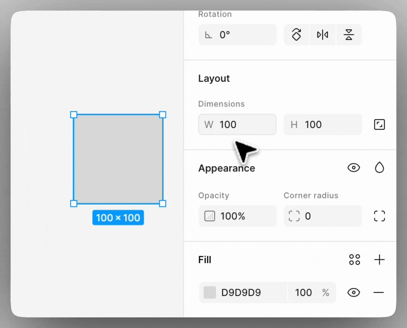

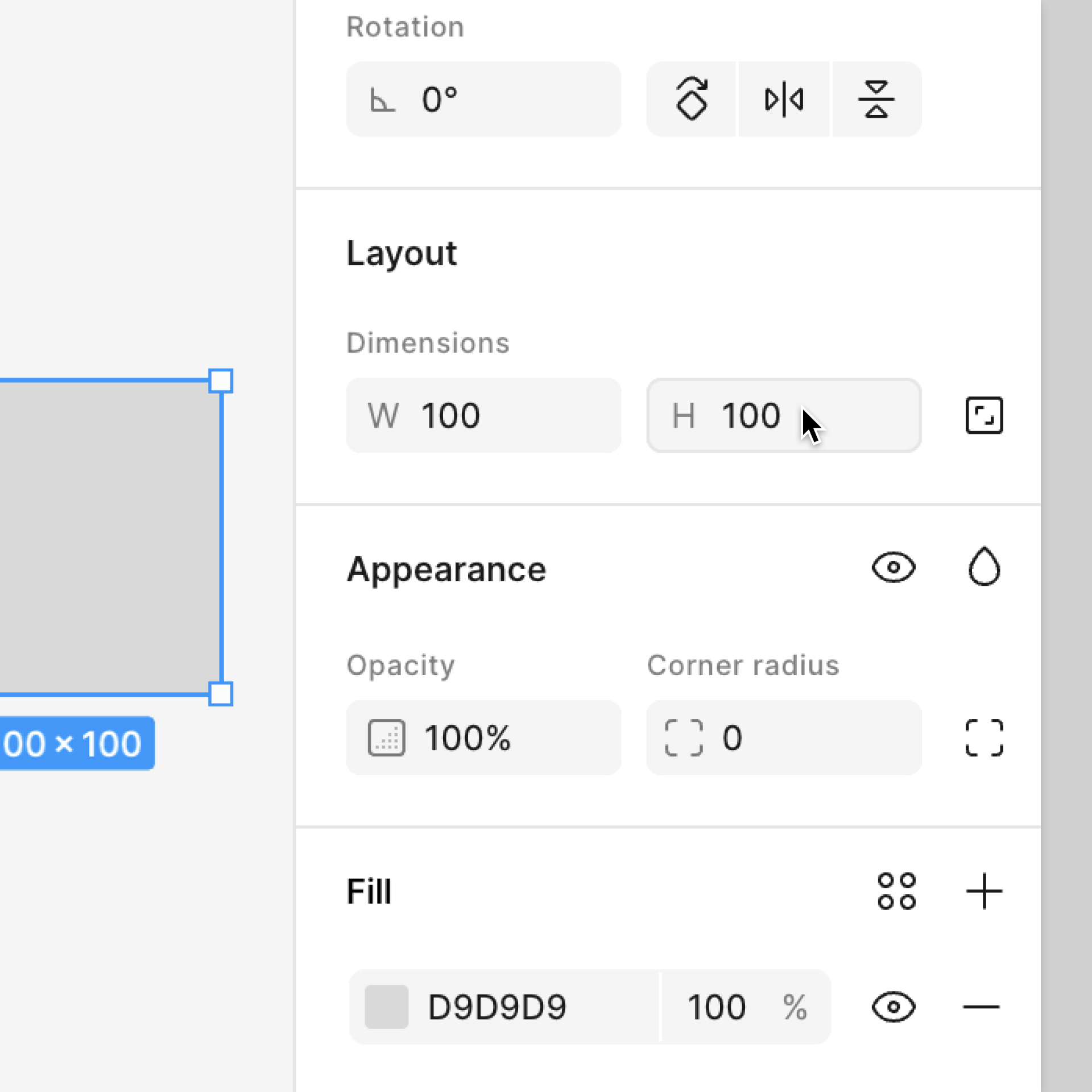

Ahora que ya tenemos los componentes, es el momento de redimensionarlos. Puedes redimensionar objetos seleccionando un asa y arrastrando el cursor o escribiendo las dimensiones deseadas en los campos Ancho y Altura en el panel de diseño.
Utilice cualquiera de los métodos para redimensionar las formas a las siguientes dimensiones:
- Elipse: 200 ancho x 200 alto
- Rectángulo 1: 100 ancho x 100 alto
- Rectángulo 2: 120 ancho x 40 alto
En el rectángulo de 120 x 40, también hay que redondear las esquinas para que el borde de la botella no parezca tan afilado. Selecciona el rectángulo e introduce «10» en el campo Radio de esquina de la pestaña Design.

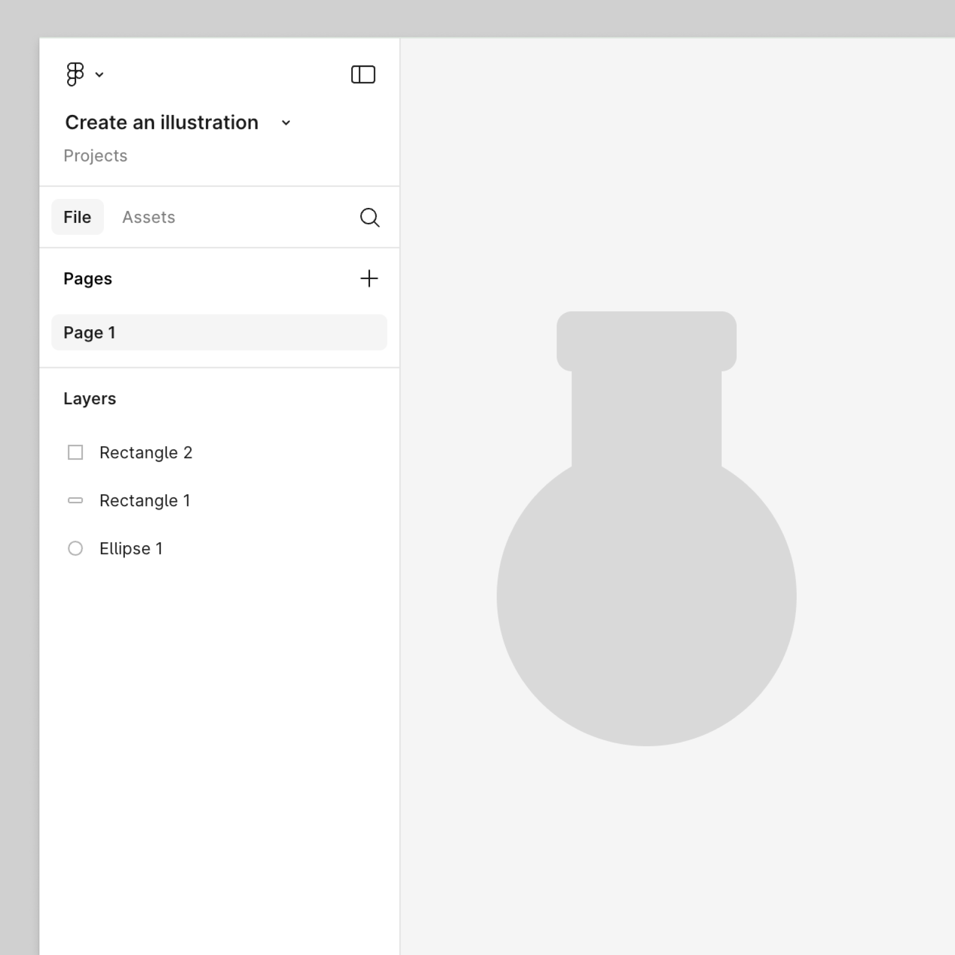

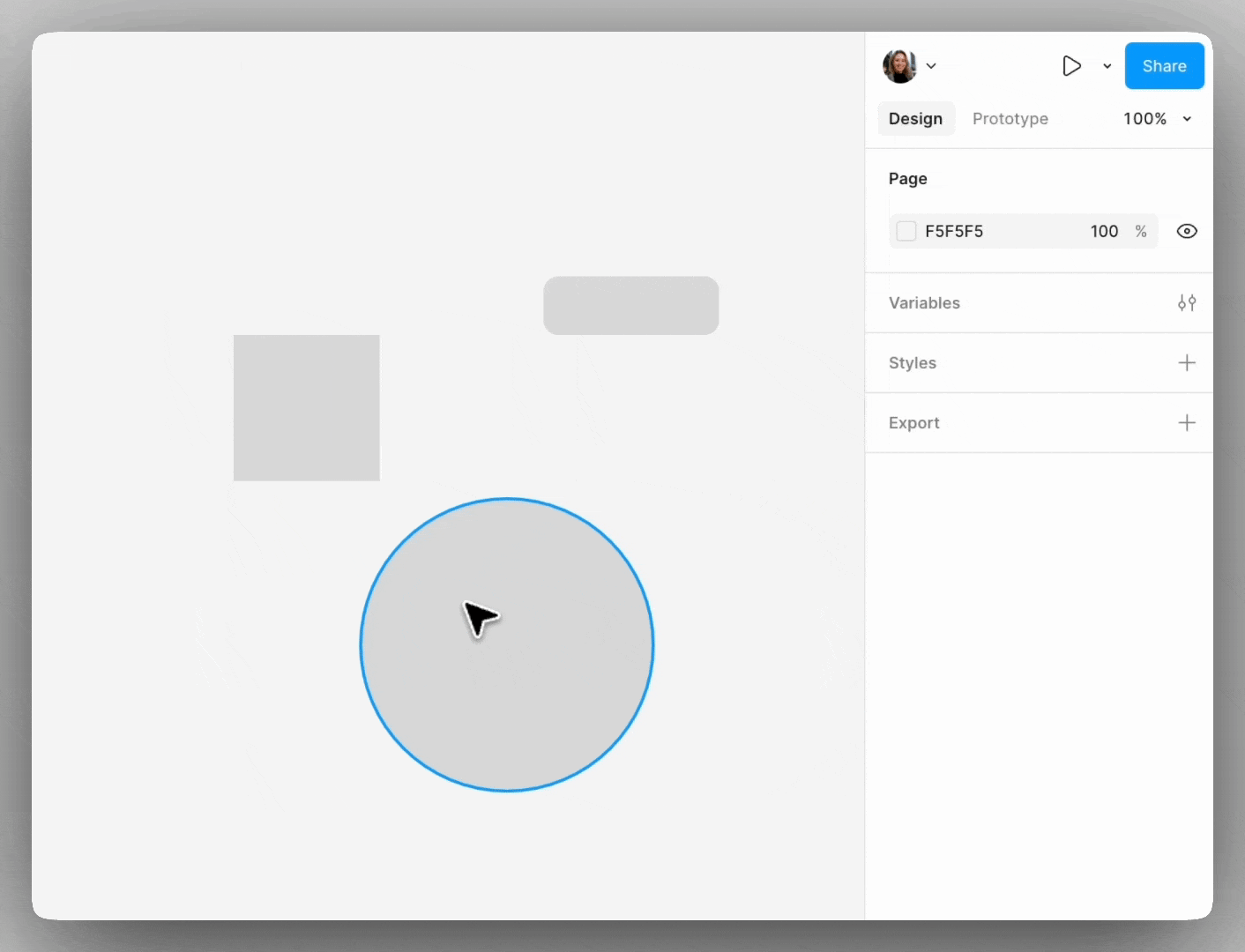

Ahora que ya tenemos nuestras formas, debemos alinearlas para que se parezcan más a una botella. Haz clic y arrastra una forma para moverla por el lienzo. A medida que muevas los objetos, verás que aparecen unas guías rojas. Éstas te ayudarán a alinear el objeto con otros objetos del lienzo.
Consejo: después de colocar tus formas, selecciónalas todas y usa la configuración Alinear centros horizontales en la pestaña Visualización para asegurarte de que todo esté bien centrado.
Alinea las formas para que tengan un aspecto similar al siguiente:

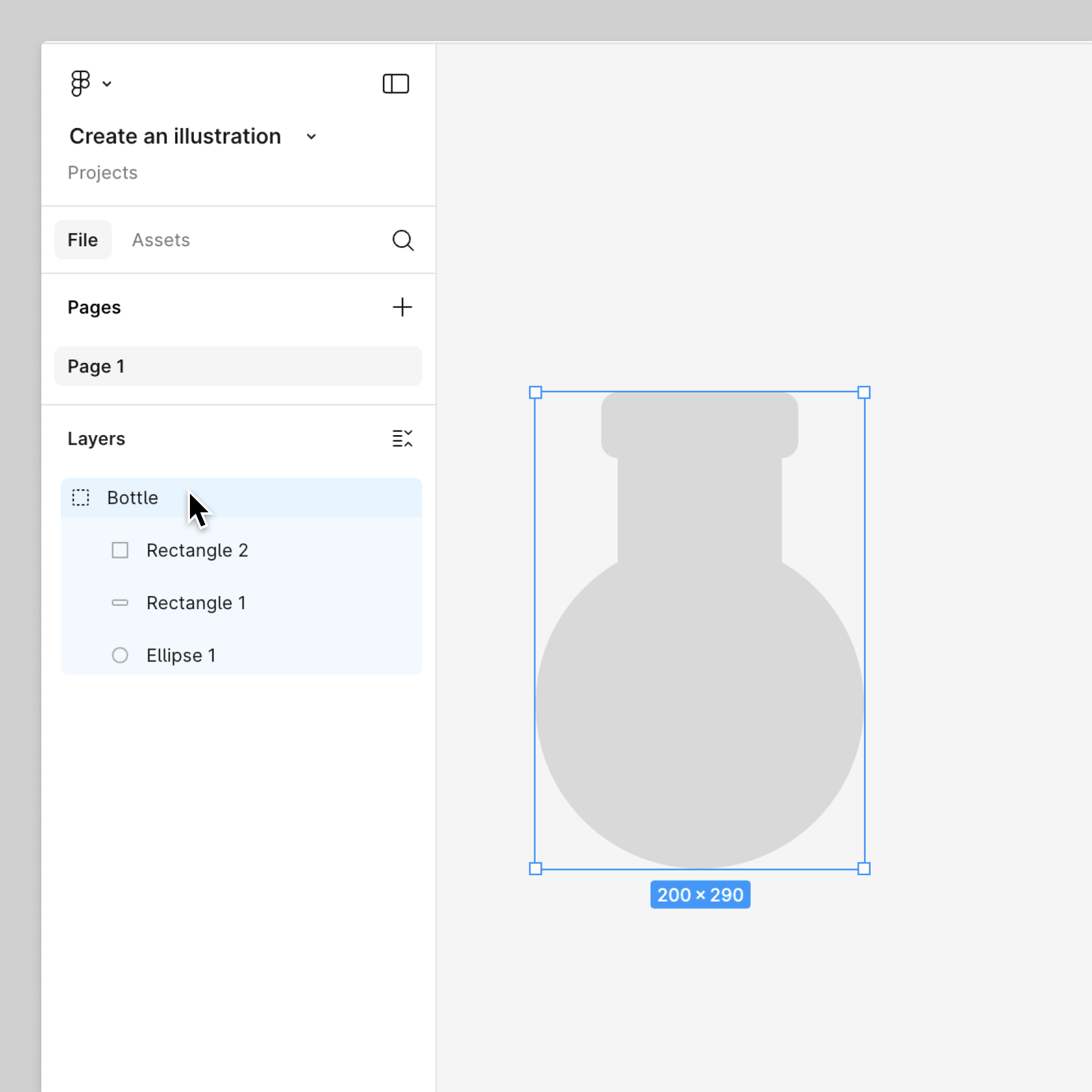

Agrupa las formas
Nuestra botella se ve genial. Vamos a organizar las cosas antes de continuar. Si observas el panel de capas en la barra lateral izquierda, notarás que cada forma está en su propia capa.
Podemos simplificar las cosas agrupando estas capas juntas. Los Grupos te permiten combinar capas para que puedan tratarse como un único objeto.
Para agrupar varias capas, selecciónalas y utiliza el atajo:
- macOS: Comando + G
- Windows: Control + G

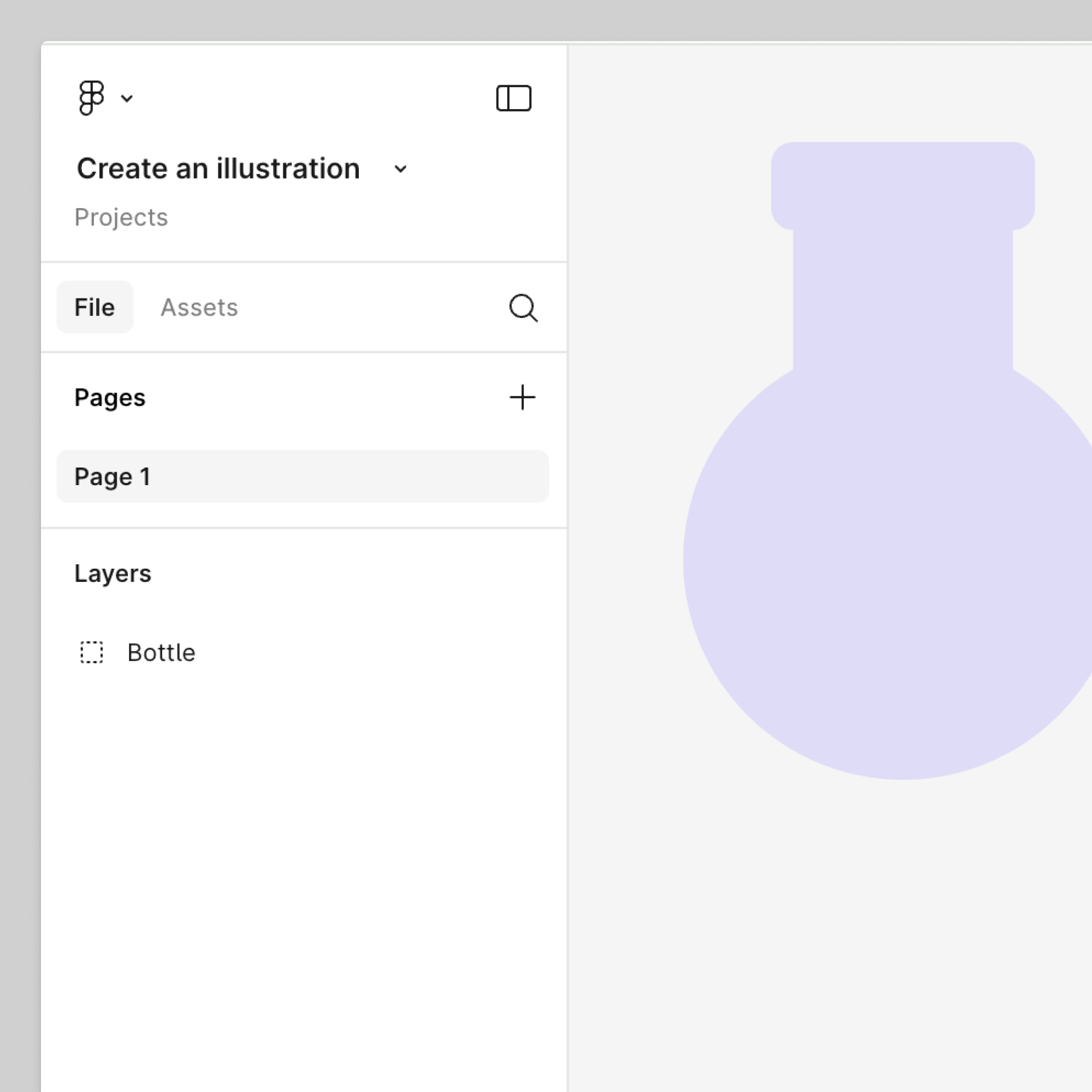

Observarás que el panel de capas situado en la barra lateral izquierda, ahora solo muestra una capa denominada «Grupo 1». Asignar nombres a las capas es otra forma excelente de mantener el orden en Figma. Haz doble clic en la capa y cámbiale el nombre a «Botella».
Añade un poco de color

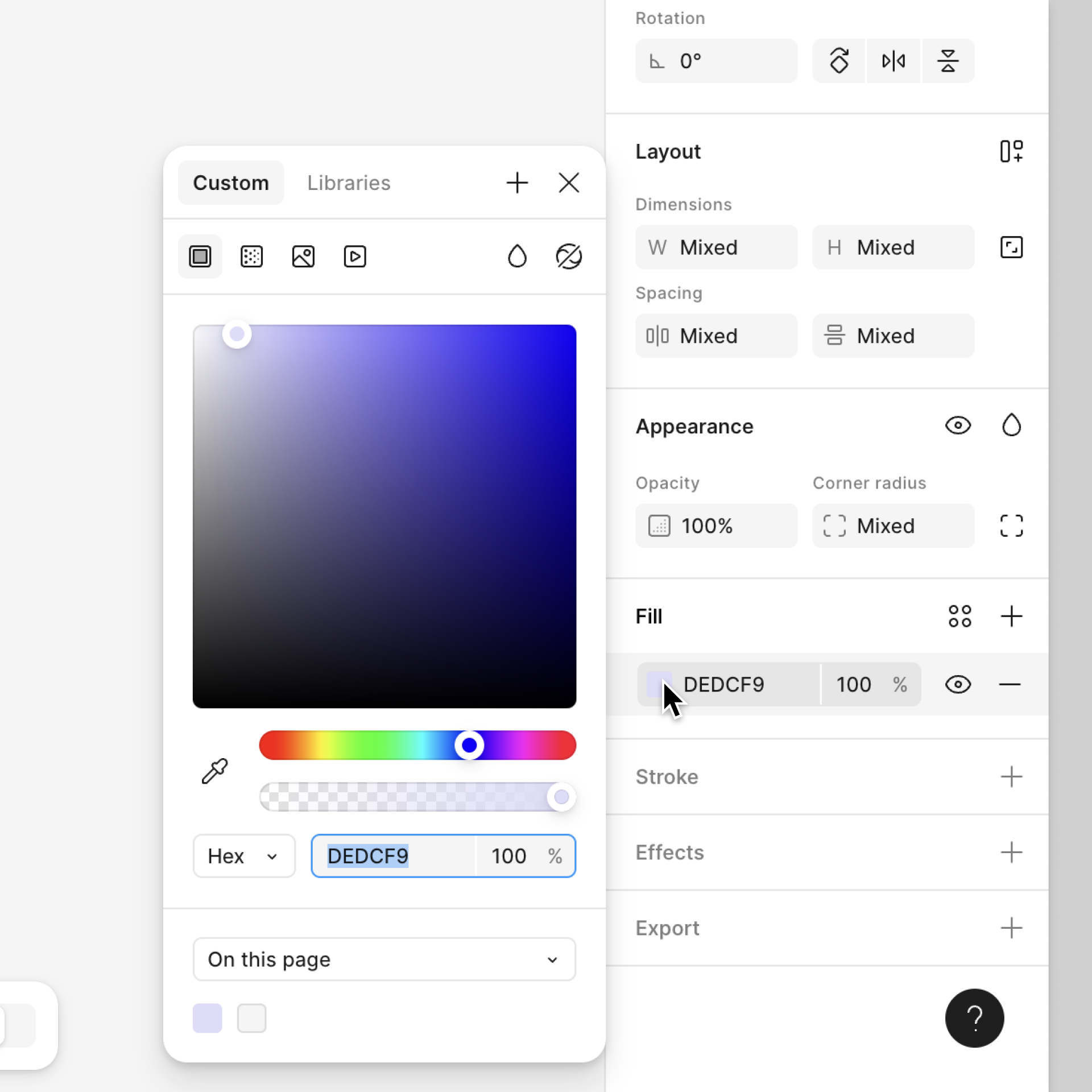

Vamos a darle color a nuestra botella. Selecciona la botella y haz clic en la configuración Relleno en la barra lateral derecha para abrir el selector de color. Para este tutorial, vamos a usar el código de color #DEDCF9. Puedes introducir el código en el campo Relleno o utilizar el selector de color para seleccionar un color diferente.
Una vez que hayas cambiado el color de relleno, es hora de bloquear esta capa. Bloquear las capas ayuda a evitar que los objetos se muevan o modifiquen incorrectamente. Para bloquear esta capa, selecciona la forma de la botella y haz clic en el icono Bloquear en la barra lateral izquierda. Para desbloquear una capa, haz clic en el icono Desbloquear.
Nuestra botella está lista. Ahora es el momento de rellenarla con la poción mágica.
Comprobación: ¿tu archivo se parece al siguiente?

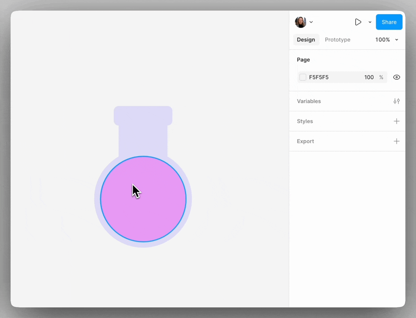

Añade una elipse
Usa la herramienta Elipse para añadir una elipse al lienzo y redimensionarla a 175 x 175.
Si te atascas recuerda cómo añadimos y redimensionamos formas cuando creamos la botella.
Arrastra la elipse sobre la forma de la botella y utiliza las guías rojas para alinearla. Cambia el color de relleno de la elipse como hiciste con el color de la botella en la sección anterior. Para este proyecto, vamos a usar el código de color #E99BF4. Puedes introducir este código en el campo Relleno o utilizar el selector de color para seleccionar un color diferente.

Selecciona la elipse y haz clic en Editar objeto en la barra de herramientas para entrar en el modo de edición vectorial. El modo de editar vectorial te permite manipular los puntos individuales de un objeto sin cambiar toda la forma.
Mientras estás en el modo de edición vectorial, haz clic en el punto superior de la elipse y arrástralo hacia abajo y hacia un lado. Si te atascas, mira el siguiente GIF:

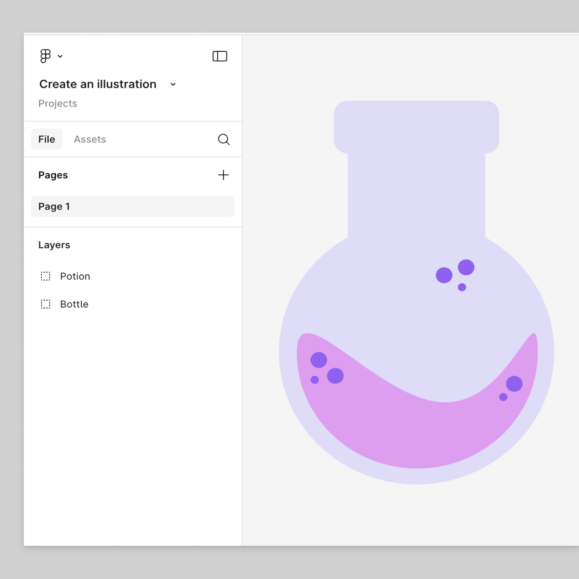

Una vez que hayas colocado las burbujas en tu botella, arrastra el cursor sobre todas las elipses de las burbujas y la elipse más grande de la poción y agrúpalas utilizando el atajo:
Verás que todas las capas de la elipse en la barra lateral izquierda se condensan en una sola capa denominada «Grupo 2». Cambia el nombre de la capa a «Poción» y haz clic en para bloquearla.

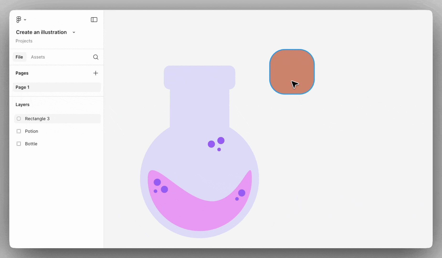

Crea el corcho
Crearemos un corcho usando la herramienta Rectángulo.
Añade un rectángulo al lienzo y redimensiónalo a 75 x 75. Usa la configuración Radio de esquina en la pestaña Diseño para redondear las esquinas del rectángulo a 25.
Cambia el relleno del rectángulo a #CE856C y cambia el nombre de la capa a «Corcho». Arrástralo sobre el borde de la botella.
Organiza tus capas
No queremos que el corcho aparezca encima de la botella, por lo que tendremos que reordenar las capas en la barra lateral izquierda. El orden de las capas determina cómo se muestran los objetos en el lienzo.
Vamos a mover la capa «Corcho» debajo de la capa «Botella» para que solo se vea la parte superior del corcho. Así parecerá que está dentro de la botella. Selecciona la capa «Corcho» y arrástrala debajo de la capa «Botella». Una vez que hayas movido la capa, haz clic en para bloquearla.

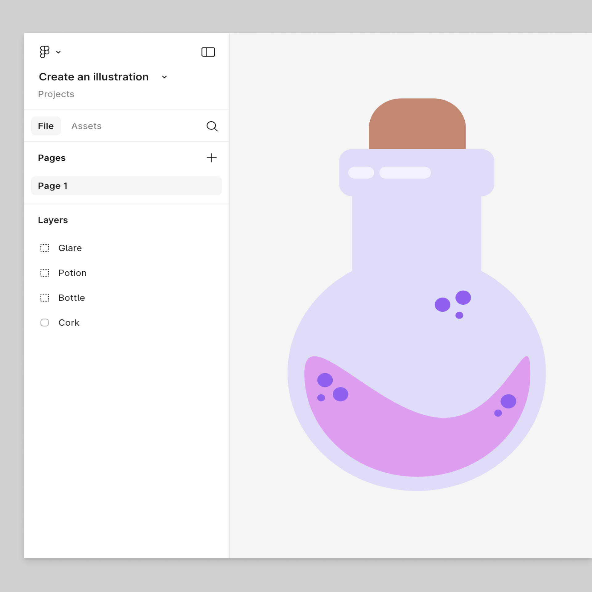

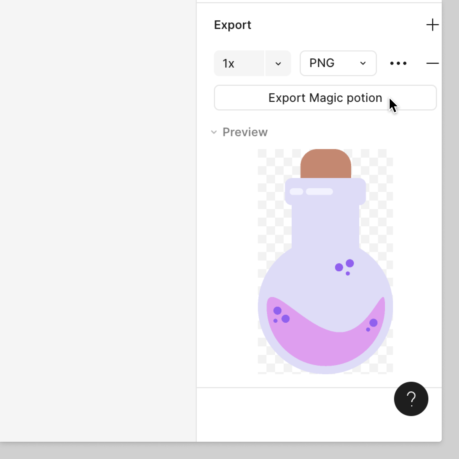

Si deseas exportar tu ilustración, selecciona la capa «Poción mágica» y usa la configuración Exportar en la barra lateral derecha para exportar tu diseño.
