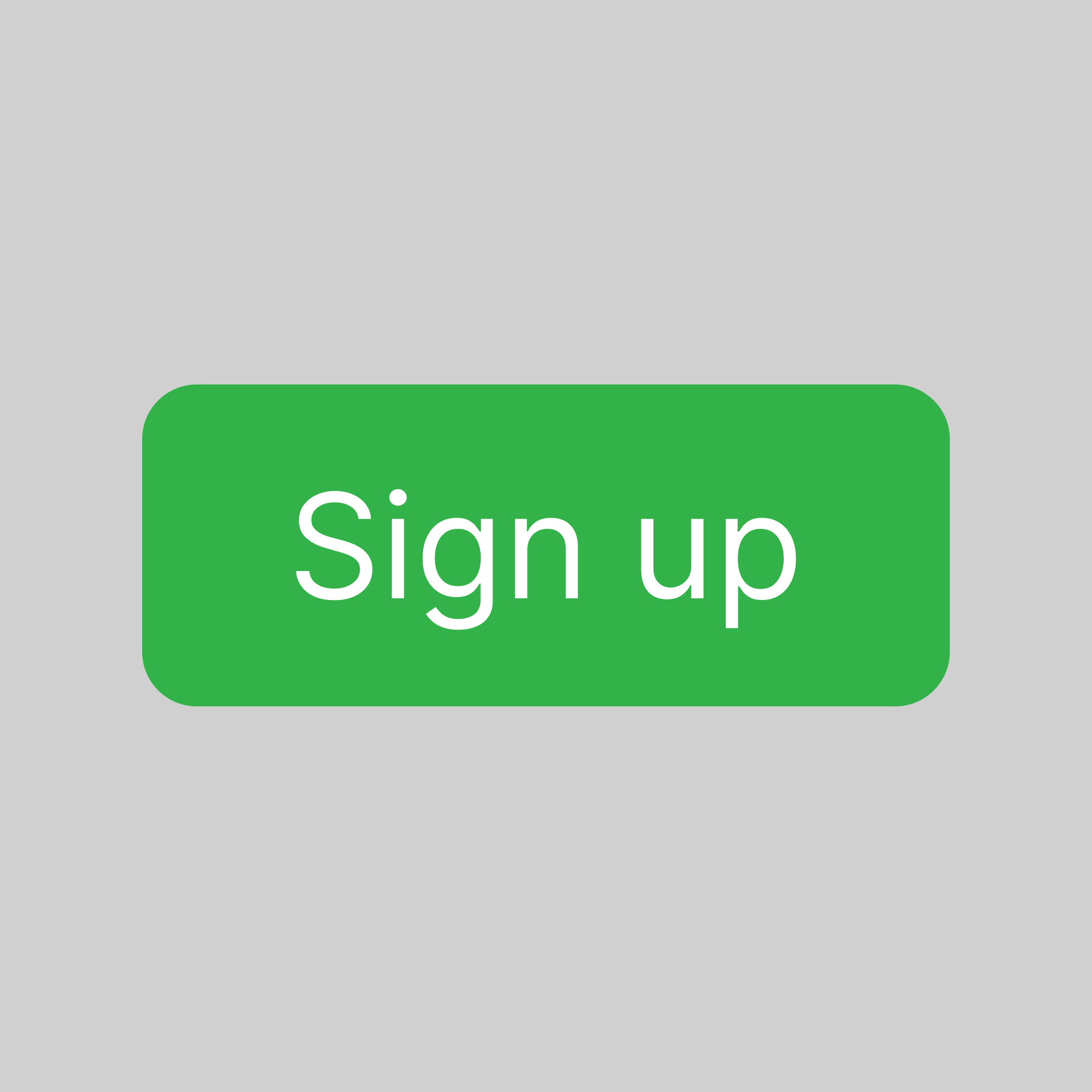

Si sigues paso a paso, el botón final tendrá un aspecto similar al siguiente:

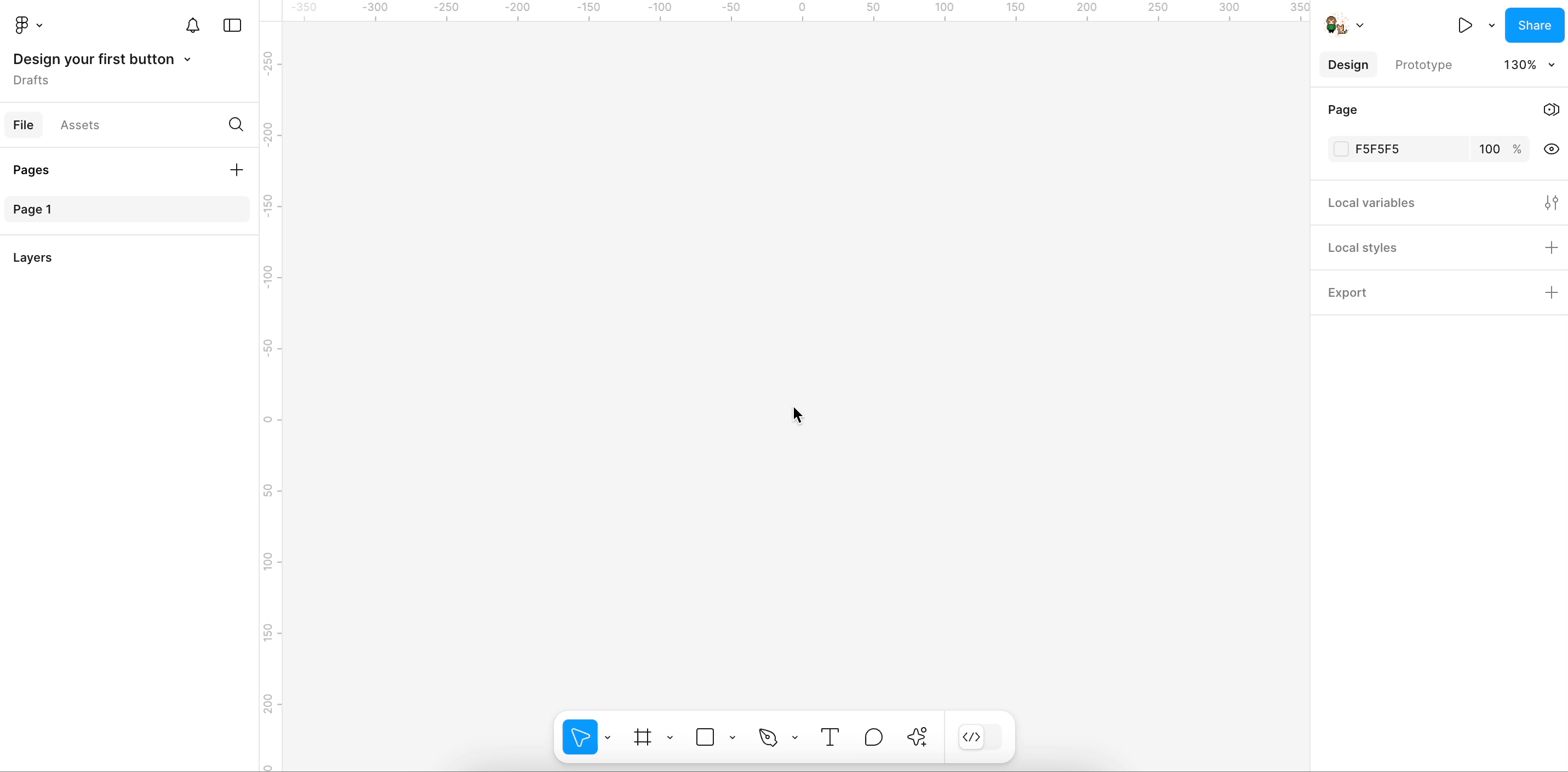

- Habilita la herramienta Texto haciendo clic en la herramienta Texto en la barra de herramientas o usando el atajo de teclado T.
- Haz clic en el lienzo y escribe
Botónpara crear la capa de texto.

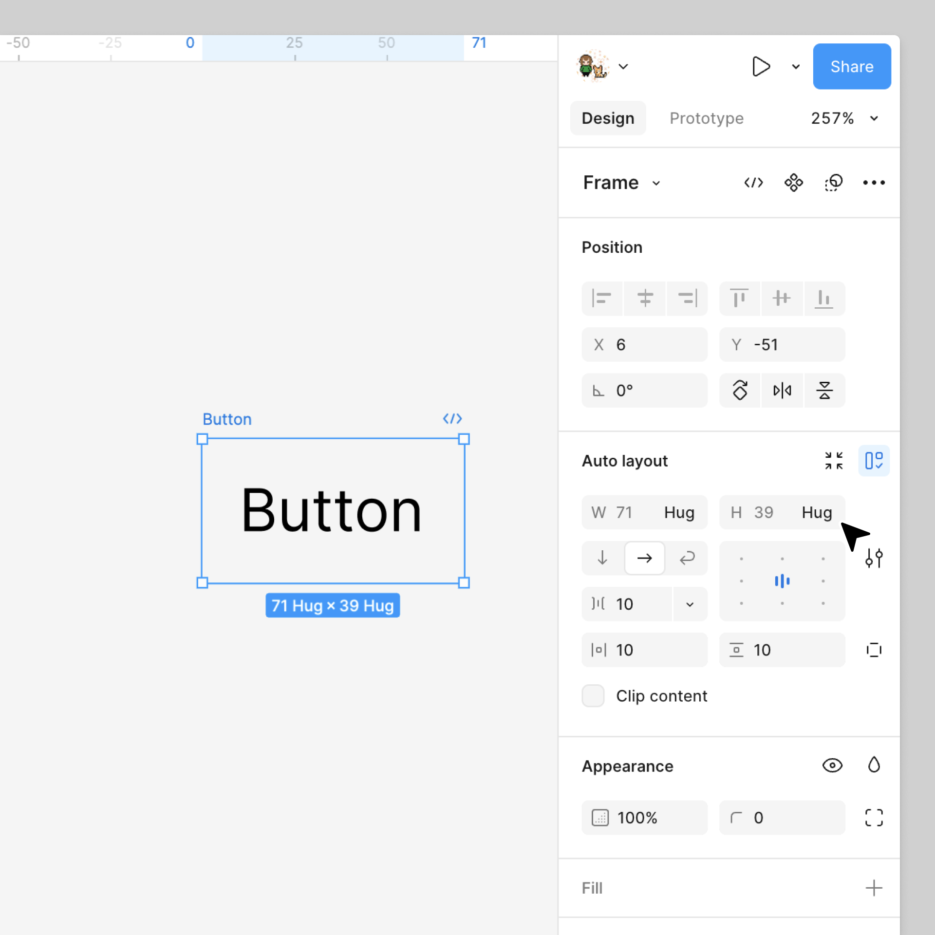

Puedes aplicar el diseño automático a un marco existente o utilizarlo para convertir una capa en un marco. Usaremos la segunda opción. Selecciona la capa Etiqueta y usa el atajo Shift A
En la sección Diseño automático de la barra lateral derecha, asegúrate de que los ajustes de Redimensionamiento horizontal y vertical estén configurados como Ajustar. Haz doble clic en el nuevo marco en la barra lateral izquierda y cámbiale el nombre a Botón.

Como estamos usando la propiedad de redimensionamiento de ajustar al contenido, nuestro botón cambiará de tamaño según la longitud de la etiqueta. Pruébalo tú mismo haciendo doble clic en el texto y escribiendo Registrarse o Continuar.

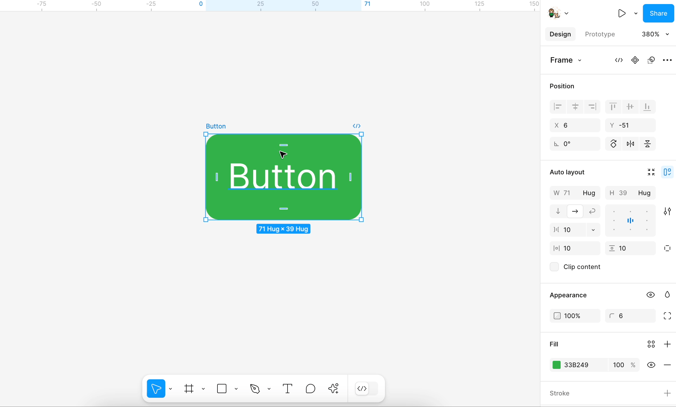

Añade un poco de color
- Selecciona la capa Botón y haz clic en el signo más en la sección Relleno de la barra lateral derecha para añadir un color de relleno.
- Utiliza el selector de color para cambiar el color. Estamos utilizando el código de color
#33B249. - Selecciona la capa de etiqueta anidada dentro de la capa de marco y ajusta el relleno a
#FFFFFF.
Redondear las esquinas
- Selecciona la capa Botón.
- En la barra lateral derecha, configura el Radio de esquina a 6.

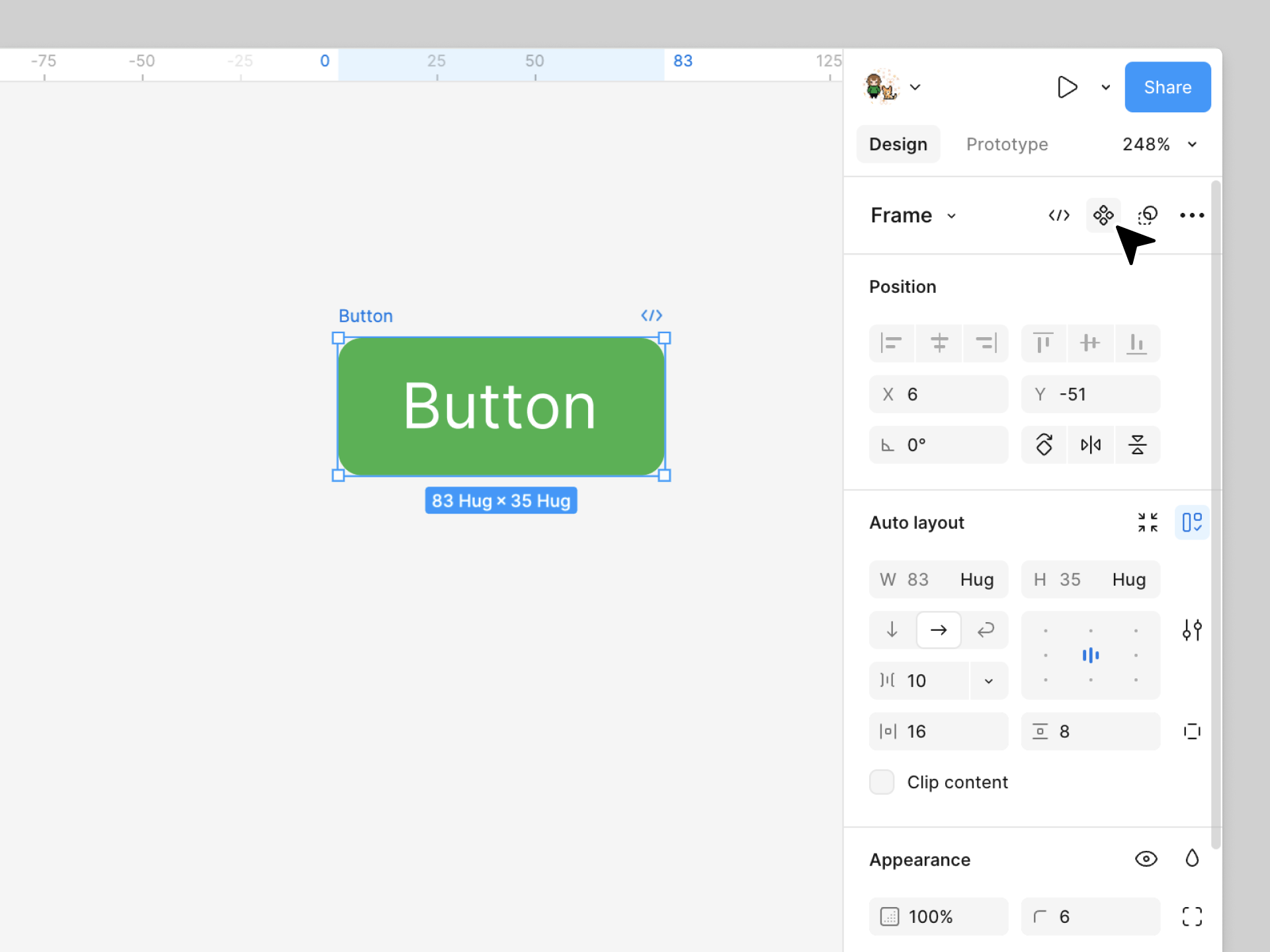

Por último, vamos a arreglar el espaciado del marco. Cuando convertimos la capa de texto en un marco de diseño automático, añadió automáticamente un espaciado entre el límite del marco y el texto del interior. En este momento, el espaciado es igual por todos los lados. Queremos que el relleno superior e inferior sea menor que el relleno izquierdo y derecho.
- Sitúa el cursor sobre el marco seleccionado. Las asas que aparecen permiten cambiar el espaciado. Puedes hacer clic en el asa y arrastrarla para modificar el espaciado, o hacer clic una vez en el asa y escribir un número en el cuadro que aparece.
- Utiliza cualquiera de los métodos para actualizar el relleno a lo siguiente:
- Espaciado superior e inferior:
8 - Espaciado izquierdo y derecho:
16
