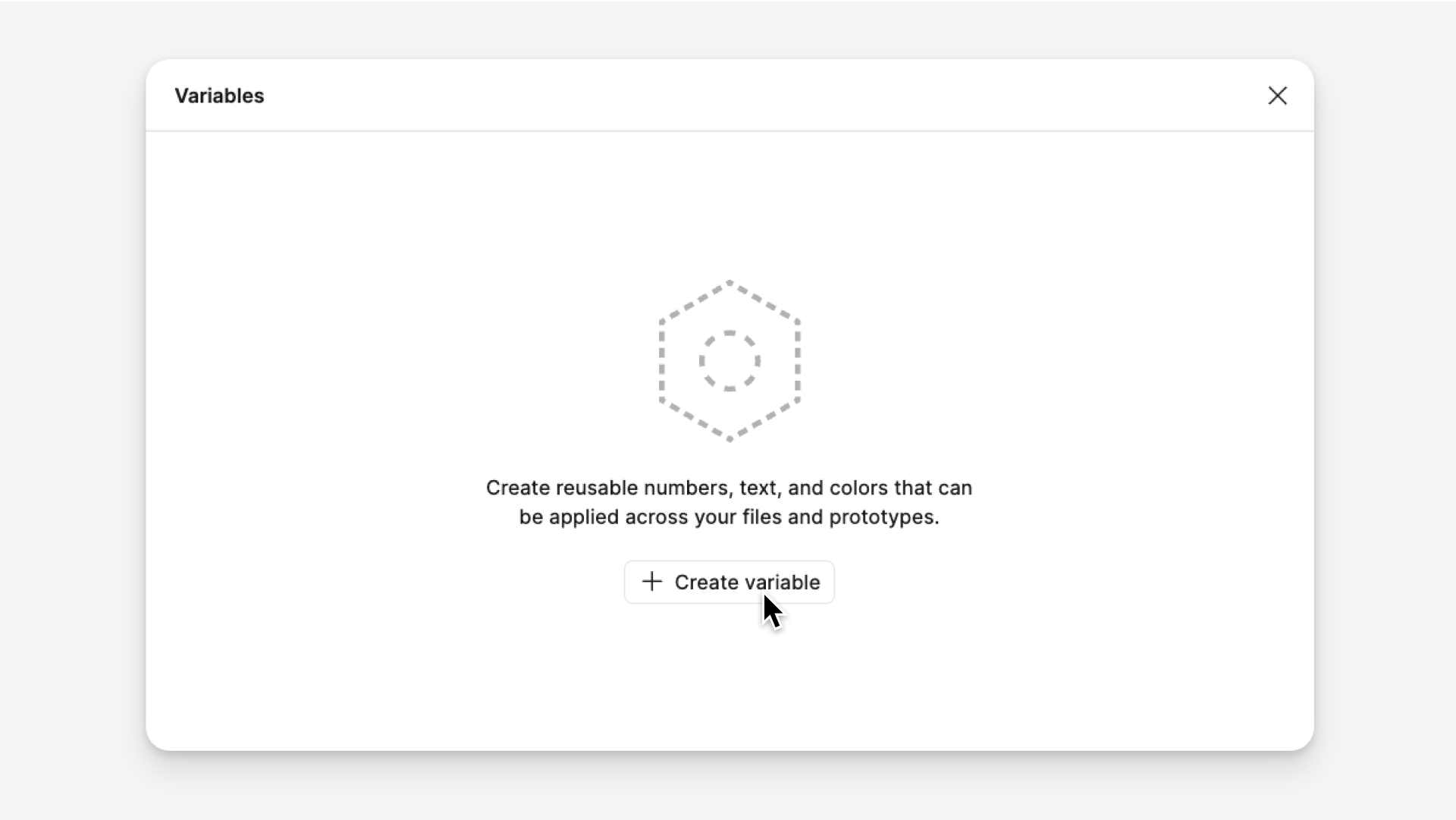

Acceder al modal de variables
Utiliza el modal Variables para crear y gestionar:
Para acceder al modal de Variables:
- Deselecciona todo en el lienzo pulsando esc o haciendo clic en el lienzo.
- Desde la barra lateral derecha, localiza la sección Variables locales.
- Haz clic en Abrir variables.
Puedes hacer clic en Alternar barra lateral para ver opciones adicionales en el modal de variables.

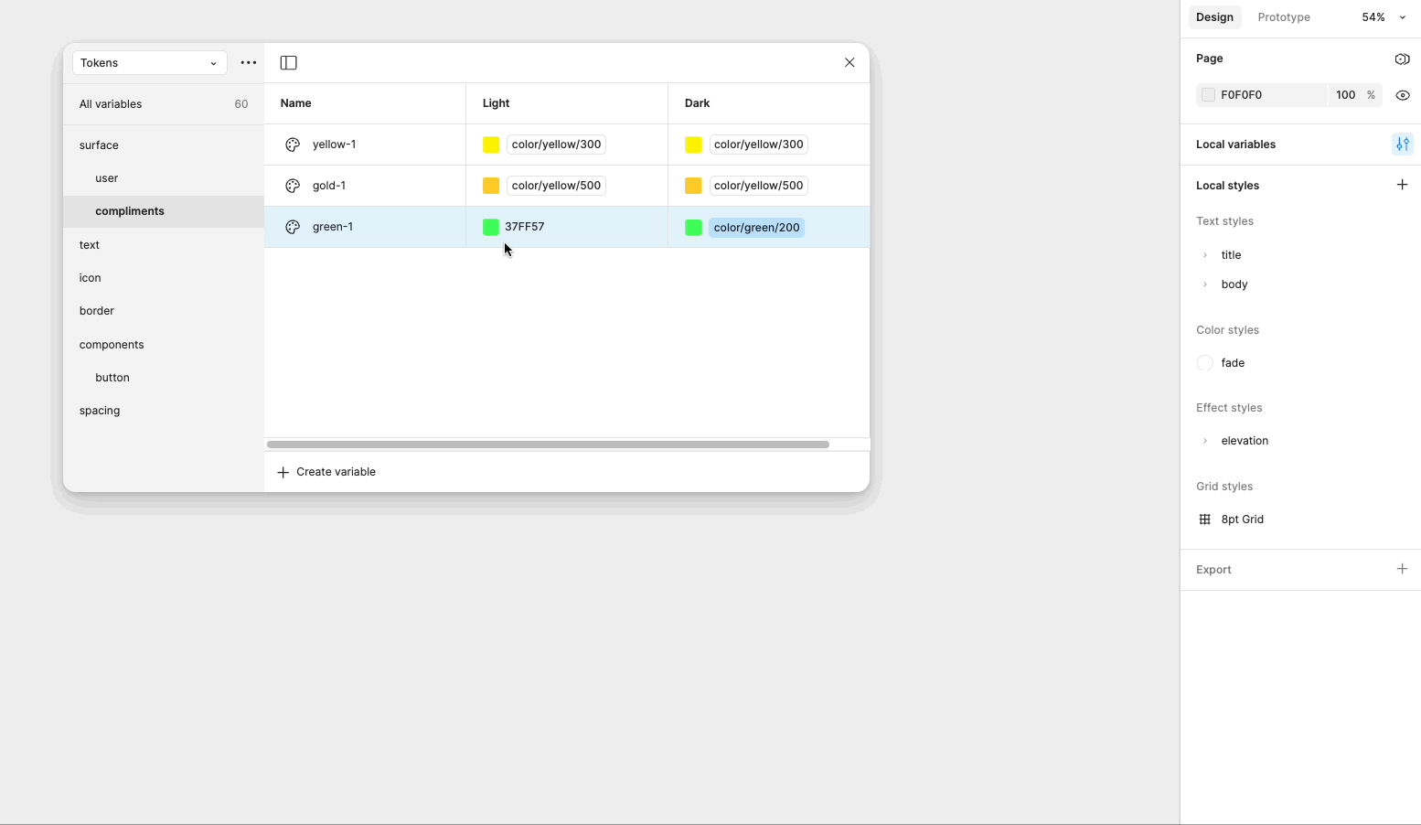

Crear una variable
- Desde cualquier colección, haz clic en + Crear variable.
- Selecciona un tipo de variable del menú desplegable.
- Dale un nombre a la variable en la primera columna y un valor en la segunda columna.
Consejo: También puedes crear una variable usando la herramienta cuentagotas.
Cada colección puede tener hasta 5000 variables.
Para duplicar una variable, selecciona una o más variables y pulsa ⇧ Shift Intro.
Para eliminar una variable, haz clic derecho sobre la variable y selecciona Eliminar variable.
Consejo: Los usuarios con planes Education o de pago pueden añadir columnas adicionales para almacenar múltiples valores en una variable, lo que te permite alternar rápidamente entre diferentes contextos en los diseños. Aprende cómo crear múltiples modos para variables.

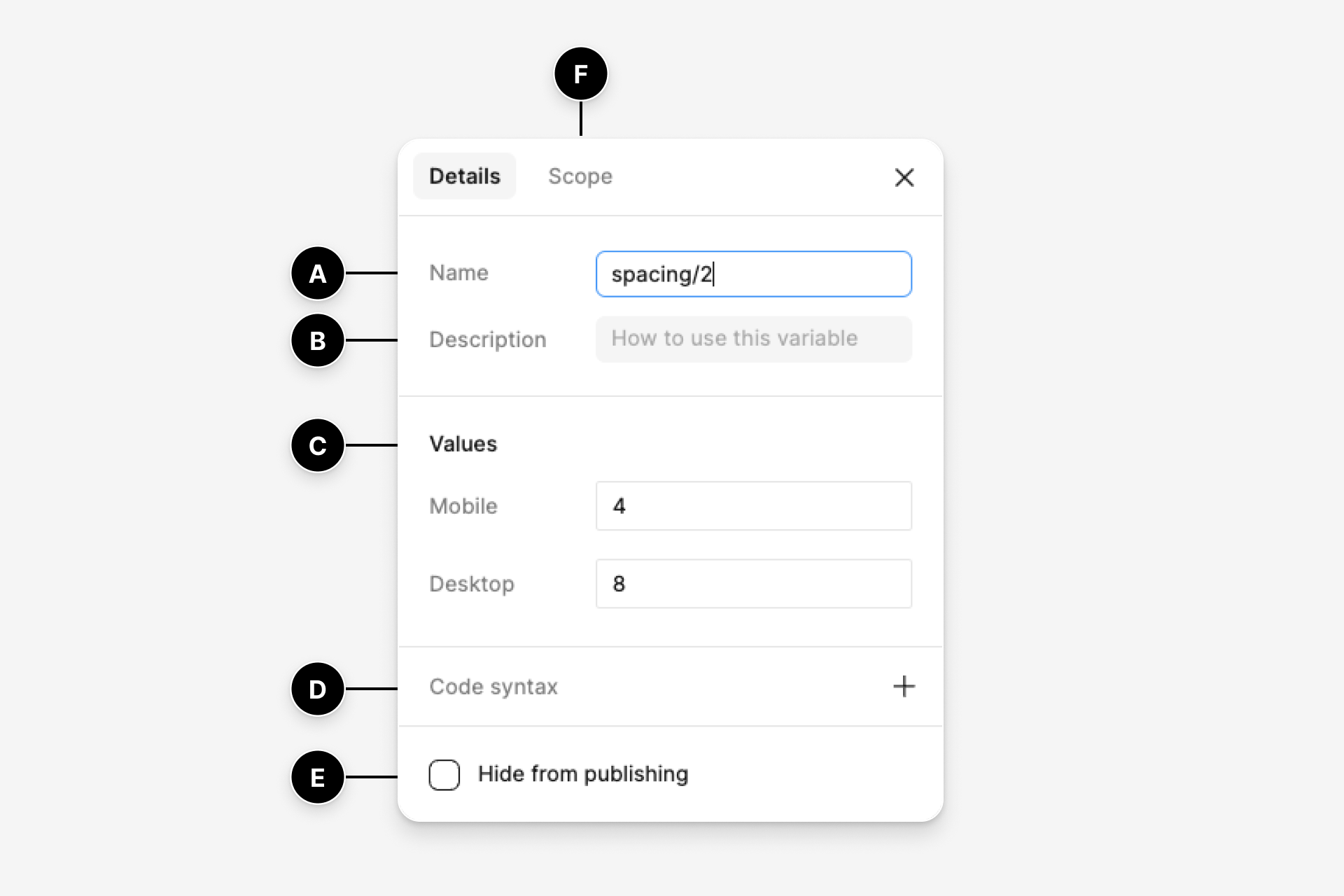

Editar una variable
Pasa el ratón sobre la fila de una variable y haz clic en el icono Editar variable para abrir su modal de edición.
Desde allí, puedes:
- Cambiar el nombre de la variable.
- Añadir una descripción para explicar cómo debe usarse la variable.
- Modificar los valores de la variable.
- Añadir sintaxis de código.
- Ocultar la variable para su publicación.
- Delimita una variable para restringir las propiedades a las que se puede aplicar.

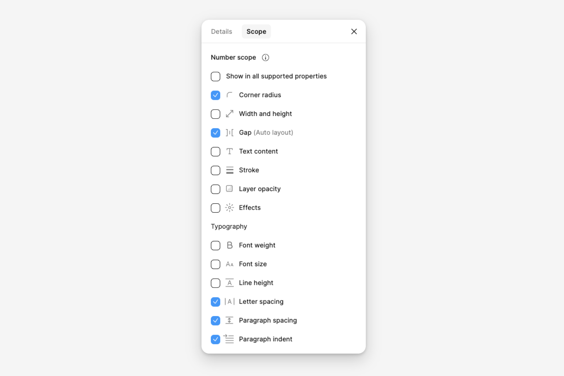

Delimitar una variable
Delimita una variable para restringir las propiedades a las que se puede aplicar. Esto reduce las conjeturas a la hora de decidir qué variables usar para tus diseños.
Por ejemplo, si delimitas una variable de número al radio de esquina, la variable únicamente se podrá aplicar al radio de esquina y no aparecerá como opción para ninguna otra propiedad compatible.
La delimitación está disponible para las variables de número, color y cadena.
En las variables de número, puedes delimitar:
- Disposición automática
- Espacio entre
- Espaciado
- Radio de esquina
- Propiedades de fuentes
- Peso de fuente
- Tamaño de fuente
- Altura de línea
- Espacio entre letras
- Espaciado de los párrafos
- Sangría del párrafo
- Opacidad de la capa
- Efectos
- Trazo
- Contenido de texto
- Ancho y altura
En las variables de color, puedes delimitar:
- Efectos
- Relleno de marco
- Relleno de forma
- Trazo
- Relleno de texto
En las variables de cadena, puedes delimitar:
- Familia de fuentes
- Peso o estilo de fuente
- Cadena de texto
Para delimitar una variable:
- Haz clic derecho en una variable o en varias y selecciona Editar variable. También puedes hacer clic en Editar variable, situado a la derecha de cualquier variable individual.
- Abre la pestaña Delimitar.
- Usa las casillas de verificación para activar o desactivar la disponibilidad de la variable en esa propiedad. Marca Mostrar en todas para que la variable esté disponible en todas las propiedades compatibles.

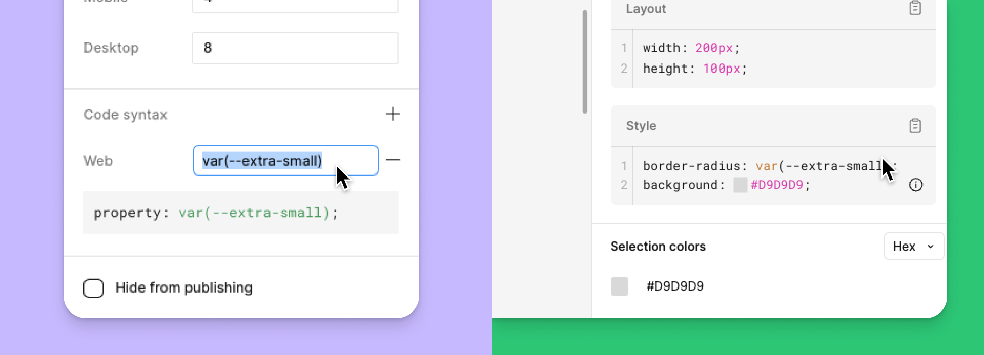

La sintaxis de código permite representar variables en el código utilizando nombres de variables válidos, favoreciendo así una experiencia de entrega fluida. La sintaxis de código de una variable aparecerá en los fragmentos de código en Dev Mode al inspeccionar elementos usando la variable. Actualmente, se admiten fragmentos de código para variables en CSS, SwiftUI y Compose.
Puedes crear un nombre por plataforma, incluyendo Web, Android e iOS. Esto permite hasta tres sintaxis de código por variable.
Para añadir sintaxis de código a una variable:
- En la sección Sintaxis de código del modal Editar variable, haz clic en Agregar sintaxis de código.
- En el menú desplegable, selecciona Web, Android o iOS.
- Usa el cuadro de entrada para introducir un nombre de variable. Una vista previa muestra cómo se ve el nombre de la variable en los fragmentos de código.
Consejo: Además de ver la sintaxis del código, hay más formas de trabajar con variables en Dev Mode. Puedes ver los detalles de las variables y las variables sugeridas, además de las colecciones locales, en la tabla de variables.

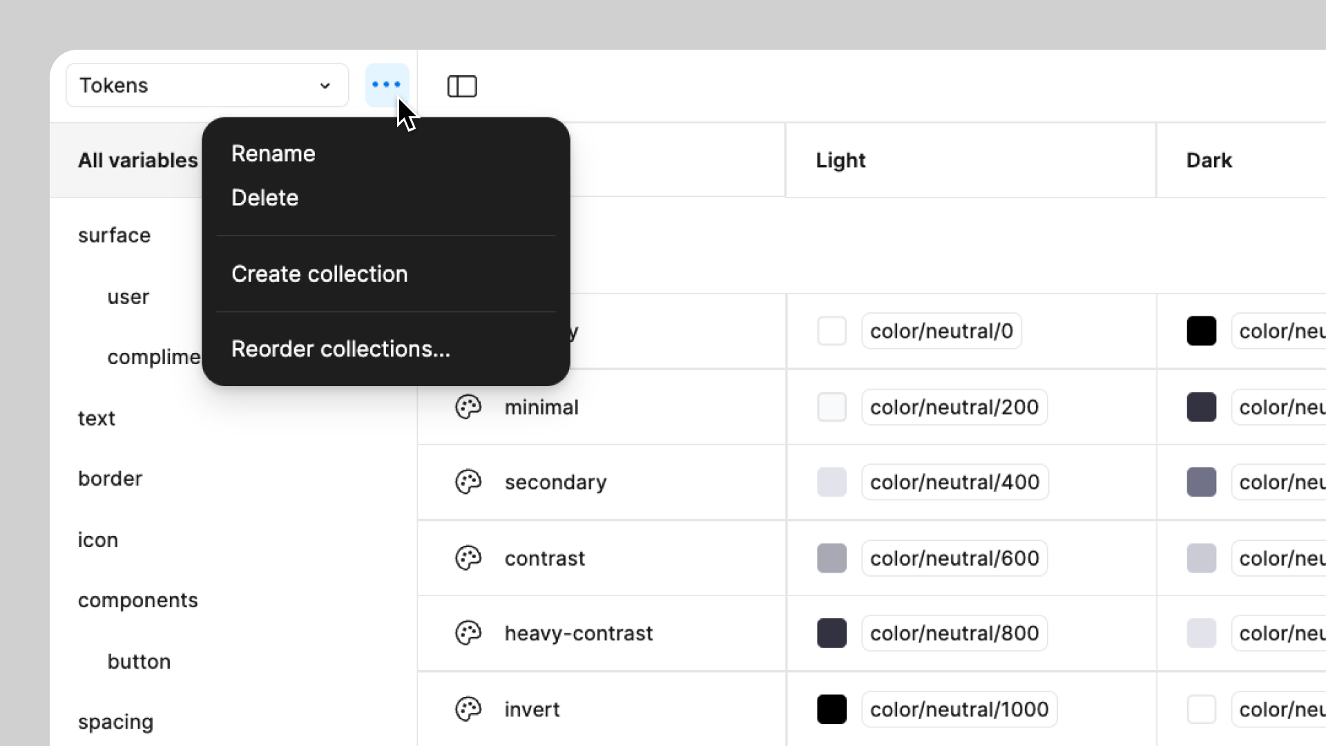

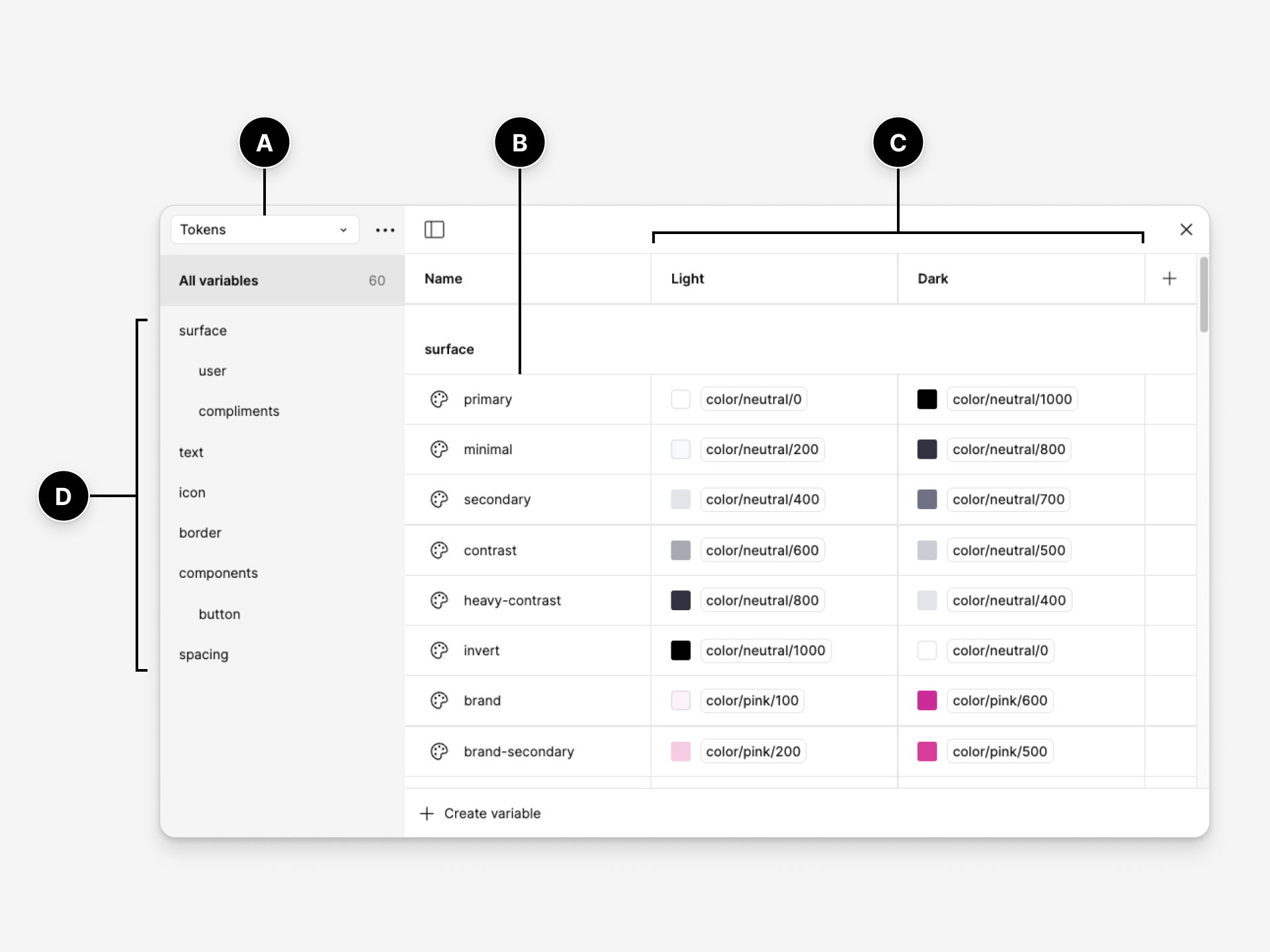

Crear y gestionar colecciones de variables
Una colección es un conjunto de variables y modos. Las colecciones pueden utilizarse para agrupar variables relacionadas. Por ejemplo, utiliza una colección para encontrar texto en distintos idiomas y otra para los valores espaciales.
Crear una colección de variables
Para crear una colección de variables, ve a la barra lateral del modal de variables y haz clic en Más opciones > Crear colección.
Consejo: Si tu colección de variables contiene varios modos variables, puedes editar, reordenar y cambiar el modo predeterminado arrastrando las columnas. Obtén más información sobre los modos variables.
Renombrar una colección de variables
Para renombrar una colección de variables:
- En la barra lateral del modal de variables, abre el menú desplegable de colecciones y elige la colección que quieres gestionar.
- Haz clic en Más opciones y selecciona Renombrar colección.
Eliminar una colección de variables
Al eliminar una colección de variables, también se eliminan todas las variables que contiene. Cualquier propiedad que utilizaban las variables ya no estará vinculada a la variable ni a ningún modo existente. Las variables y la colección únicamente pueden restaurarse deshaciendo inmediatamente la acción o restaurando una versión anterior del archivo.
Para eliminar una colección de variables:
- Haz clic en Más opciones y selecciona Eliminar colección.
Reordenar colecciones de variables en un archivo
Reordena tus colecciones de variables para organizarlas y encontrarlas más rápido al aplicarlas a los diseños. Cambiar el orden de las colecciones de variables afectará al orden en que aparecen en el selector de modo variable y los selectores de variables.
Para reordenar colecciones de variables en un archivo:
- En la barra lateral del modal de variables, haz clic en Más opciones y selecciona Reordenar Colecciones.
- Desde la ventana emergente Colecciones, puedes:
- Haz clic y arrastra para reordenar las colecciones
- O haz clic en Ordenar de la A a la Z para ordenar las colecciones en orden alfanumérico
