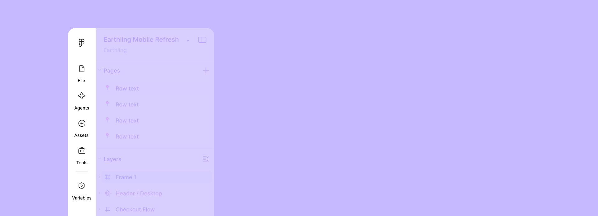

Barra de navegación
La barra de navegación es la barra vertical situada más a la izquierda en un archivo de diseño y contiene pestañas para los flujos de trabajo esenciales de tu lienzo, como navegar por capas y páginas, insertar componentes, usar plugins y shaders, gestionar variables y consultar las notificaciones del archivo.
Obtén más información sobre la barra de navegación.
Barra lateral izquierda
La barra lateral izquierda es una extensión de la barra de navegación, ya que cambia según la pestaña que hayas seleccionado en la barra de navegación. Por ejemplo, cuando seleccionas la pestaña Archivo, tendrás acceso a las capas y páginas, y ahí es donde puedes realizar acciones con tus archivos. La pestaña Recursos se usa para ver componentes locales o buscar componentes en kits o bibliotecas (requiere acceso de edición).

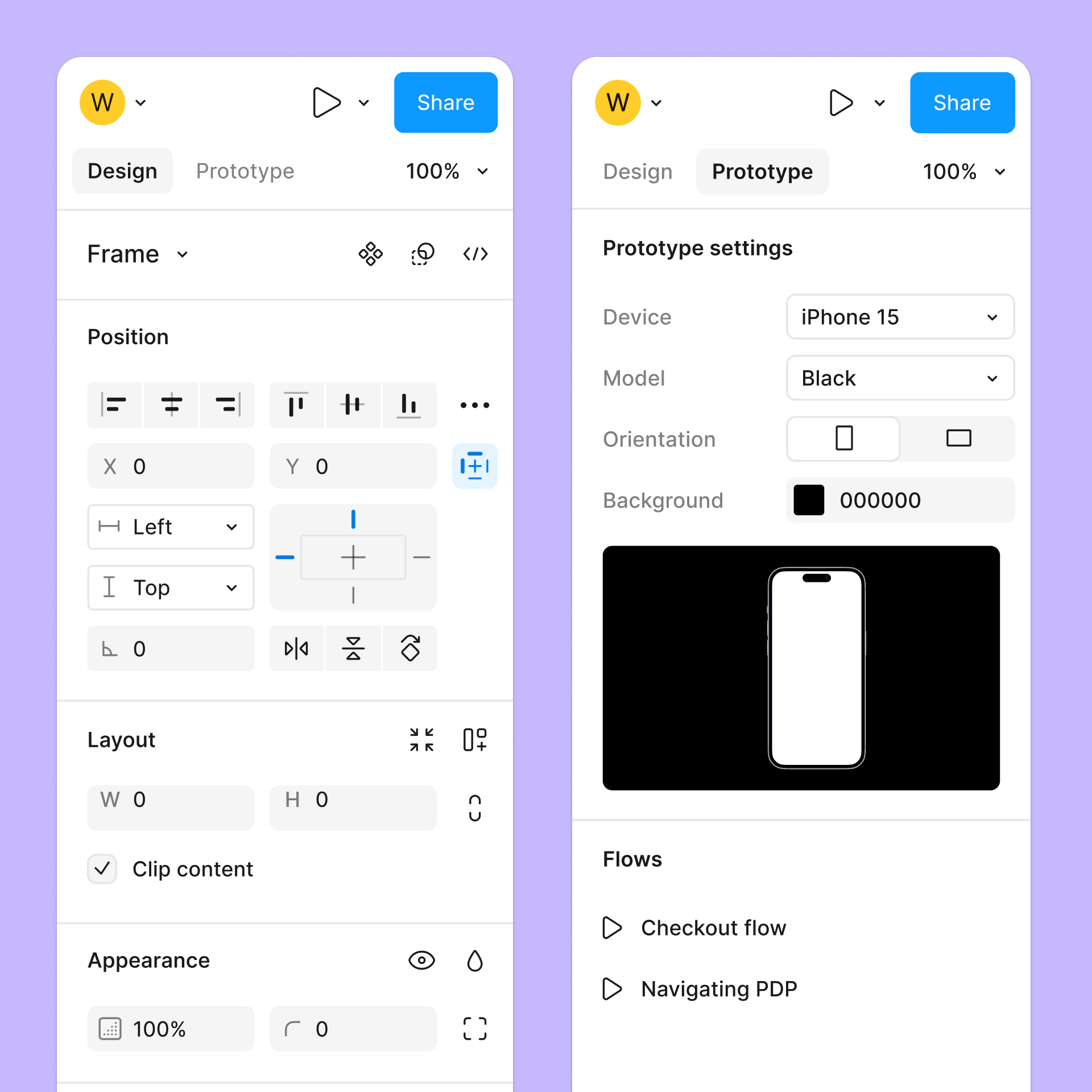

La barra lateral derecha es donde puedes acceder a más información sobre tus diseños. Cuando no tengas nada seleccionado, podrás ver los recursos locales, como el color o los estilos de texto.
Con una capa seleccionada, puede explorar las propiedades de tu selección actual. Tus permisos determinarán lo que puedes ver en la barra lateral y las acciones que puedes realizar.
La barra lateral derecha también es donde encontrarás herramientas para compartir tus diseños y trabajar juntos en tiempo real. Por ejemplo, puedes compartir el archivo, ver quién más está aquí, hablar por audio y mucho más.
Si lo necesitas, también puedes ajustar tus opciones personales de zoom y visualización. Los cambios que realices aquí solo se aplicarán a tu vista.

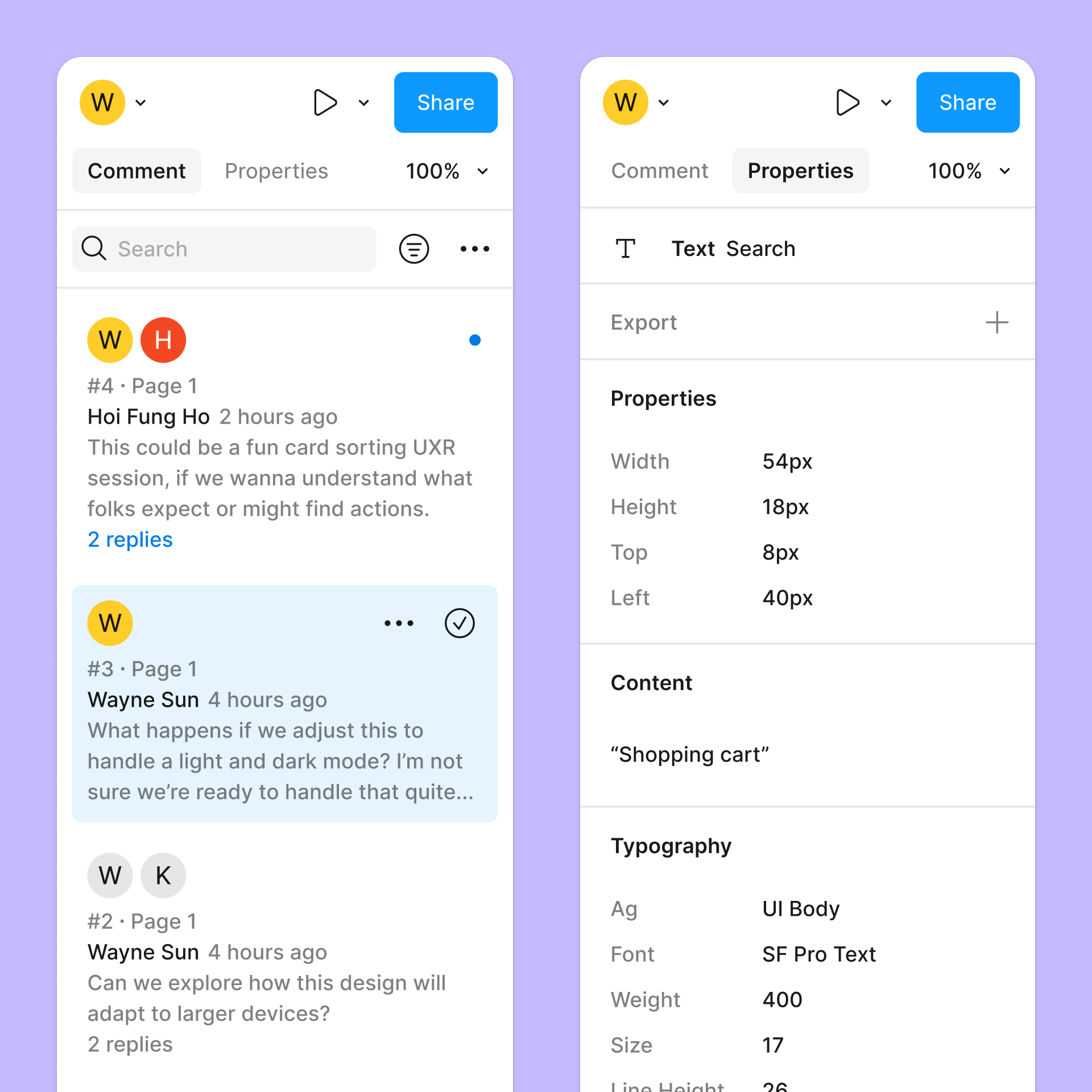

Acceso de solo visualización
- Comentario: Ver y buscar comentarios
- Propiedades: ver las propiedades de la selección
Acceso de edición
- Diseño: ver y editar las propiedades de diseño de las capas
- Prototipo: ver y editar interacciones, flujos y configuraciones del prototipo

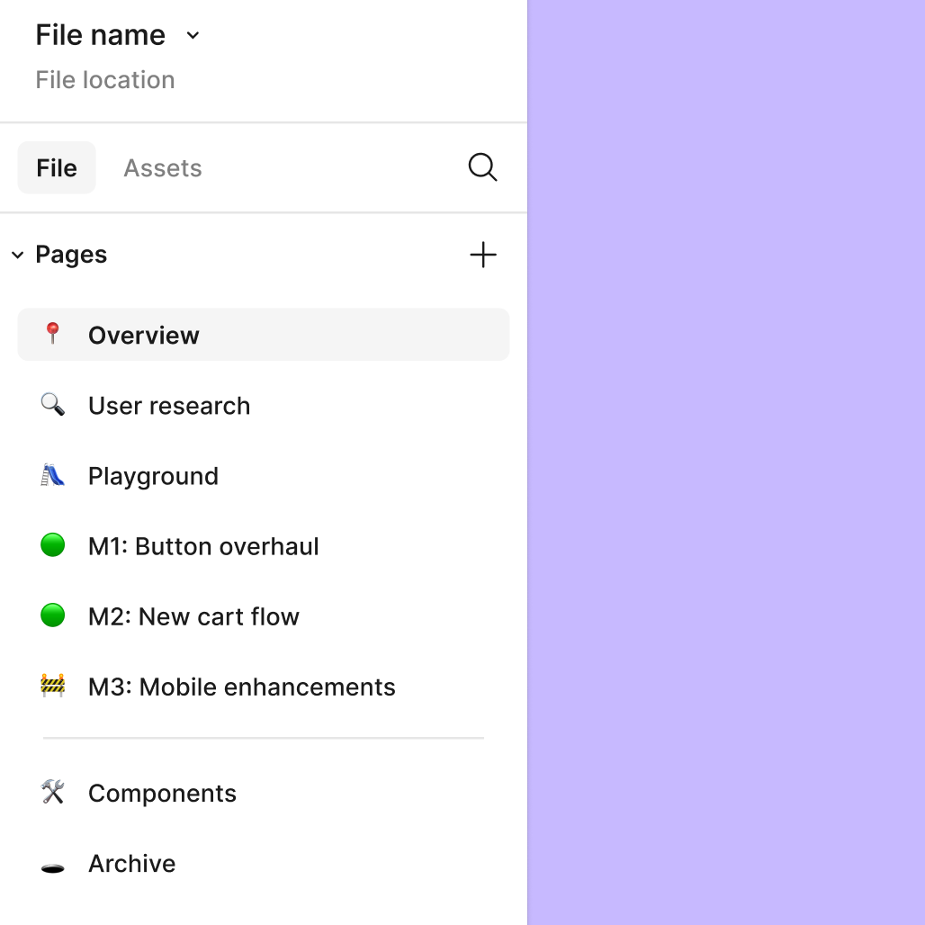

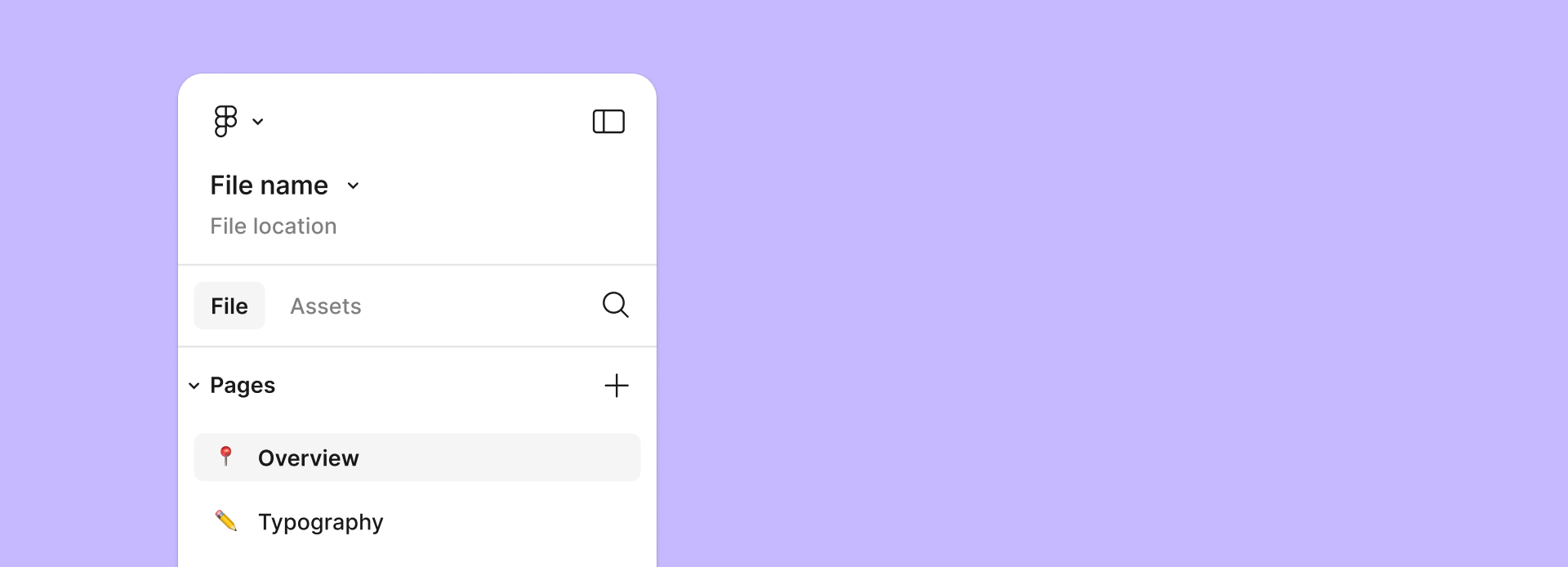

Páginas
Las páginas te ayudan a organizar tus archivos de diseño. Cada página es su propio lienzo, lo que te da aún más espacio para crear y explorar tus ideas. La gente utiliza las páginas para:
- Gestionar diseños por hito o estado
- Organizar componentes
- Mantener un bloc de notas de ideas
- Archivar diseños antiguos
Para navegar por las páginas de un archivo, haz clic en el nombre de la página actual en la barra lateral izquierda. También puedes pulsar para crear una nueva página. Ver páginas en la barra lateral .
Las páginas son una gran forma de compartir una colección específica de diseños. Por ejemplo, puedes crear una página distinta para una revisión o cuando los diseños estén ready for dev.
Para compartir una página, haz clic con el botón derecho en el nombre de la página y haz clic en Copiar enlace a la página. Cuando alguien abra ese enlace, llegará a la página correcta.

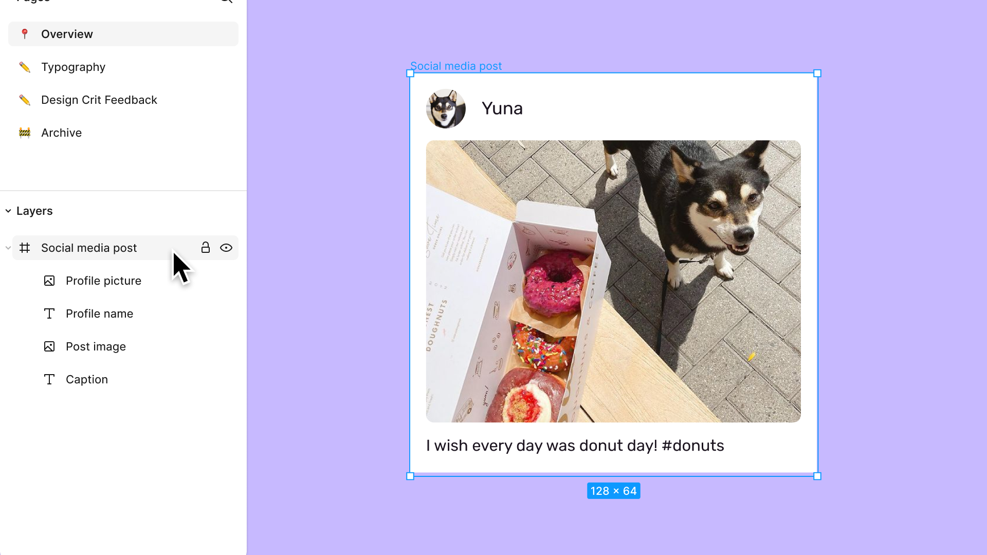

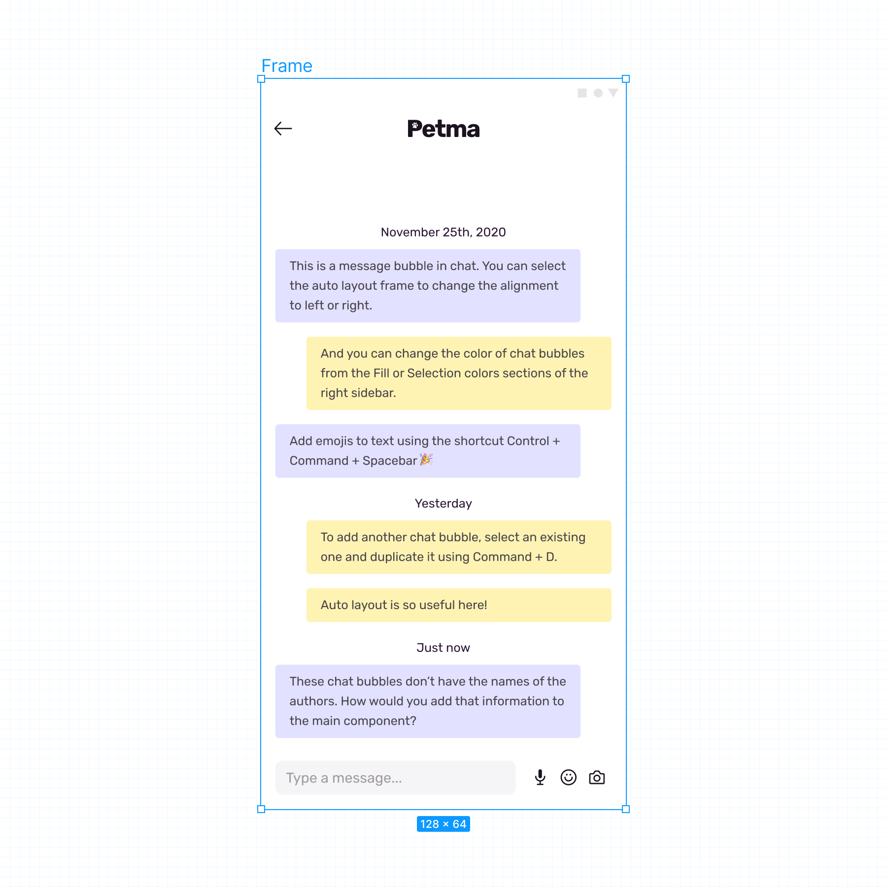

Cuando añades objetos al lienzo, Figma trata cada objeto como una capa independiente. Tener capas separadas te permite cambiar o editar las propiedades de cada capa por separado.
Da me gusta este diseño para una publicación en redes sociales, que incluye un nombre, una foto de perfil, una imagen y un pie de foto.
No es necesario ser un genio de la geometría para usar Figma. Pero ayuda saber que trabajamos con tres dimensiones en el lienzo.
Está el eje X (horizontal) y el Y (vertical) que nos dan las coordenadas de una capa en el lienzo. También hay una tercera dimensión, el índice Z, que nos da la profundidad de la capa o el orden en que aparece.
Ver capas en el panel de capas
Las capas pueden situarse encima, detrás, al lado o dentro de otras capas. Para ver cómo se organizan las capas, consulta el panel Capas en la barra lateral izquierda.

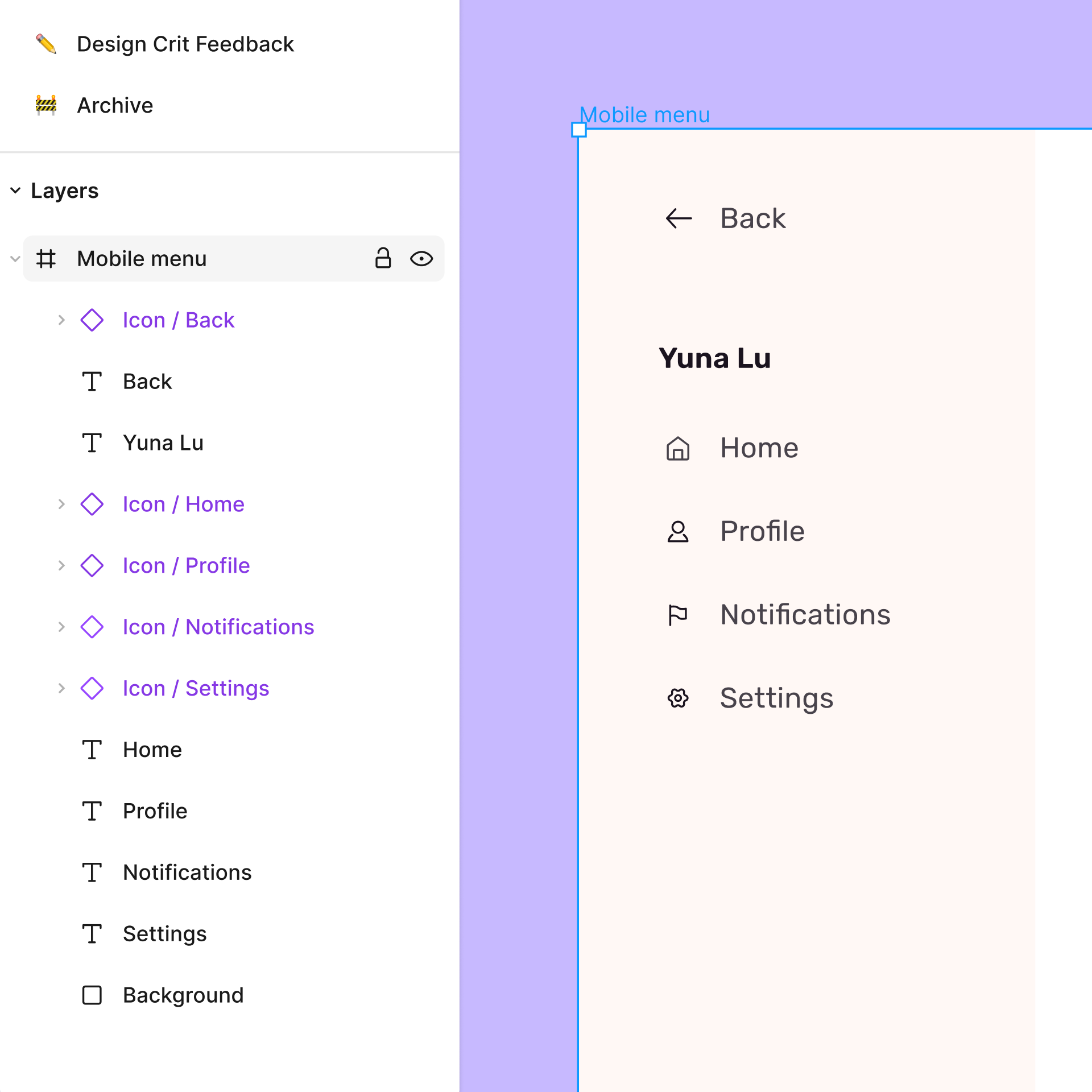

Orden y jerarquía de las capas
El orden en el que aparecen las capas en el panel de capas también es importante. El orden de las capas determina cómo se superponen las capas en el lienzo.
Este menú tiene un rectángulo que actúa como fondo. Como está debajo de las otras capas en el panel de capas, también aparece encima de esas capas en el lienzo. Si estuviera por encima de las otras capas en el panel de capas, no podríamos ver ninguna de las capas de texto o iconos.

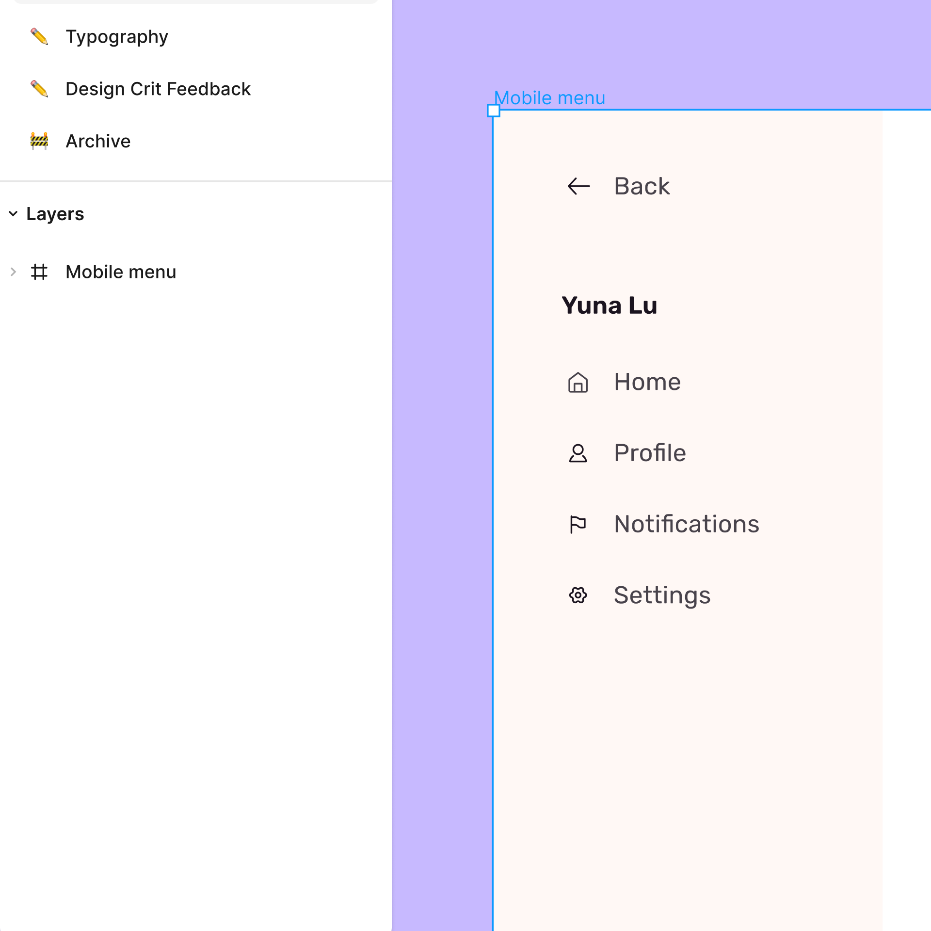

Hemos mencionado que las capas pueden estar dentro de otras capas. Puedes saber si una capa contiene otras capas si hay una flecha junto a ella en el panel de capas. Haz clic en la flecha para ver cualquier capa dentro de ese contenedor.
Relaciones entre capas
Utilizamos los términos principal y secundario para describir las relaciones entre los contenedores y las capas dentro de ellos.
- Las capas principales contienen otras capas, como marcos, componentes y grupos.
- Las capas secundarias son capas dentro de una capa principal. Pueden ser capas individuales, como una forma, un texto o contenedores con sus propias capas secundarias.

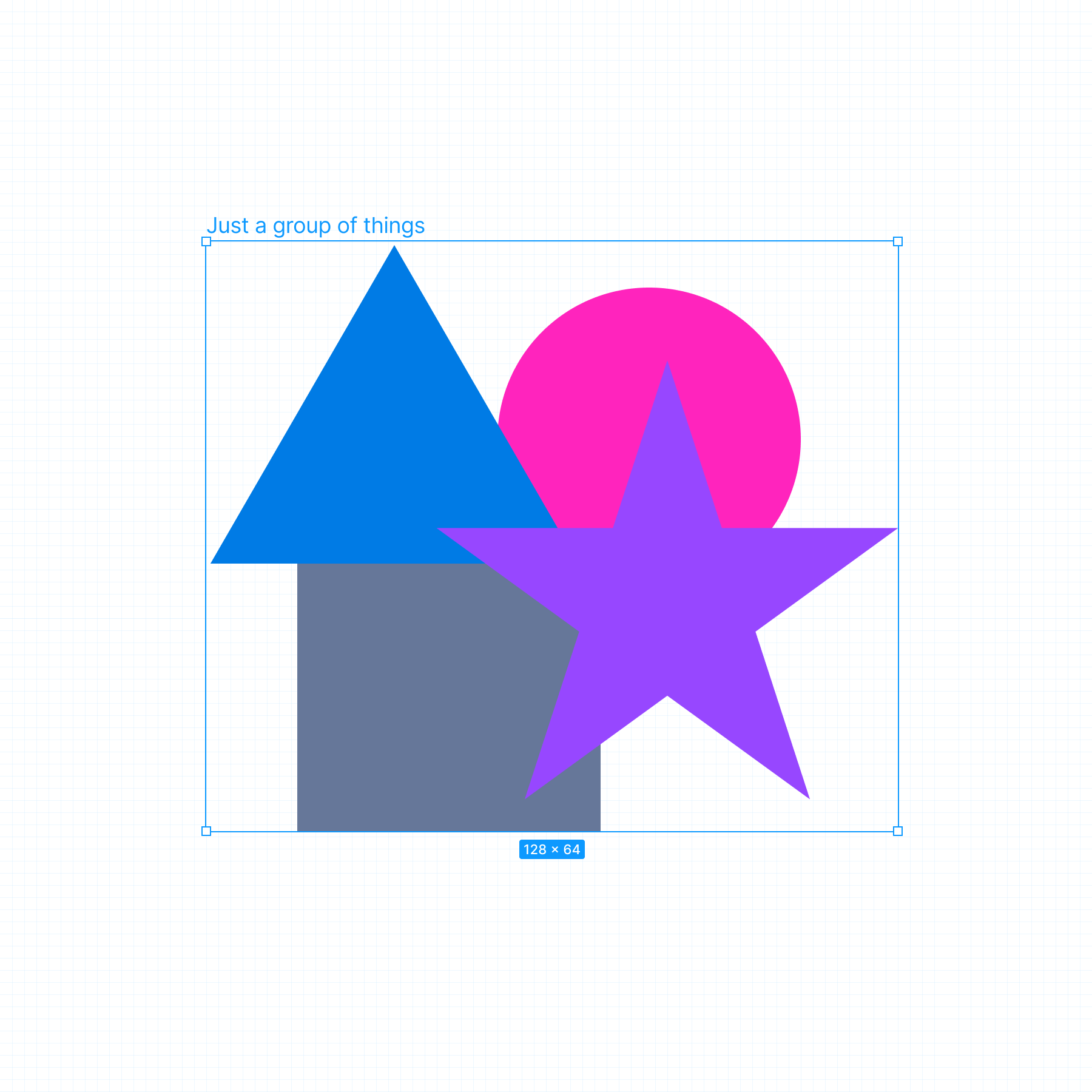

Grupos
Los grupos son una excelente manera de combinar capas en un solo elemento. Simplifican el panel de capas y te dan un único objeto con el que puedes interactuar en el lienzo. Por ejemplo: tienes una colección de formas que quieres que permanezcan juntas.
Los grupos son colecciones de capas y no elementos distintos, por lo que no tienen dimensiones ni propiedades propias. Cuando se realizan cambios en un grupo, en realidad se aplican esos cambios a cada capa del grupo.

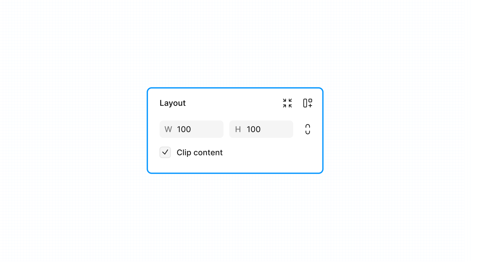

Los marcos son otra forma de combinar capas en Figma. Los marcos pueden actuar como andamiaje para un dispositivo o tamaño de pantalla específicos, como una sola página en el diseño de una aplicación. También pueden actuar como contenedores de capas que componen elementos distintos, como las capas de una barra de navegación. Incluso puedes poner marcos dentro de otros marcos.
A diferencia de los grupos, los marcos pueden tener dimensiones y propiedades propias, como rellenos, esquinas redondeadas y sombras. También tienen características como diseño automático, restricciones y cuadrículas de diseño, que te permiten controlar o influir en las capas dentro de ellas.

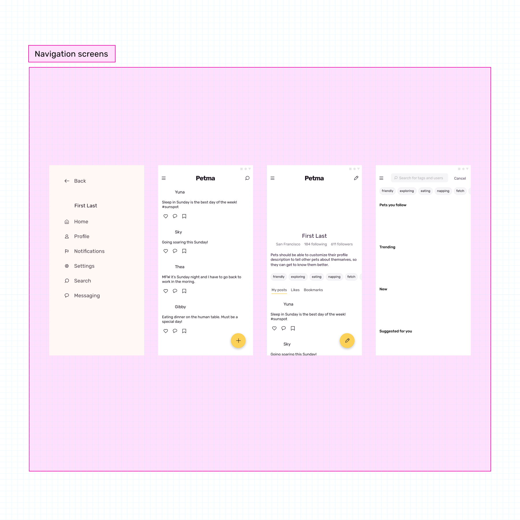

Secciones
La herramienta Sección te permite designar y etiquetar una región específica del lienzo. Puedes utilizar secciones para agrupar conceptos e ideas relacionados u organizar tus diseños.
Las secciones ayudan a establecer el enfoque, dar contexto y guiar a los colaboradores a través de los procesos. Son perfectas para actividades como reseñas o para compartir diseños para la entrega.

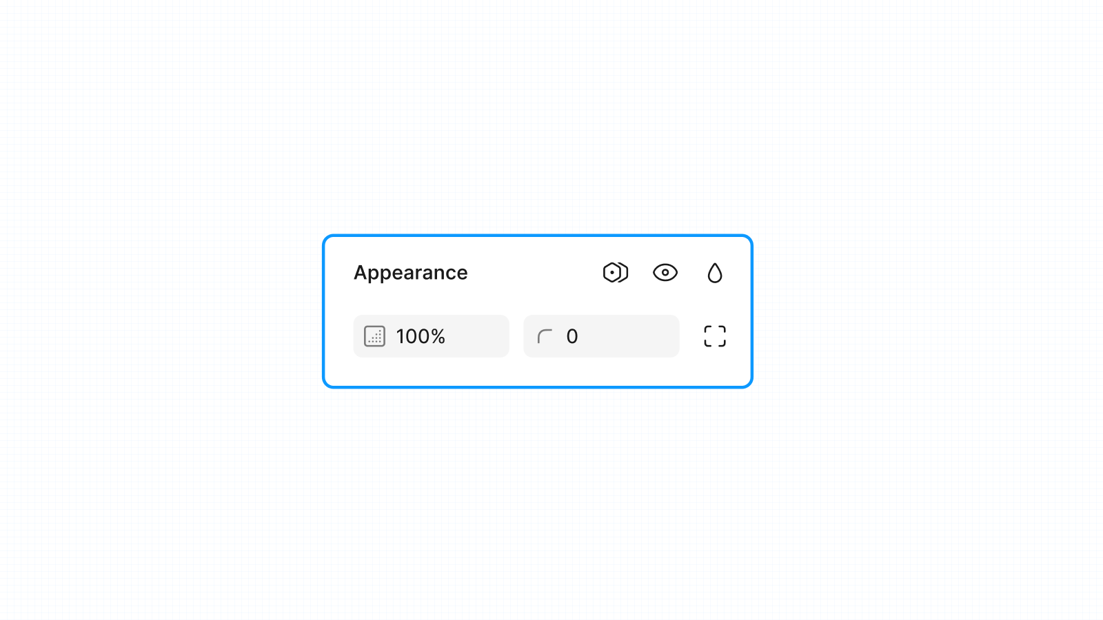

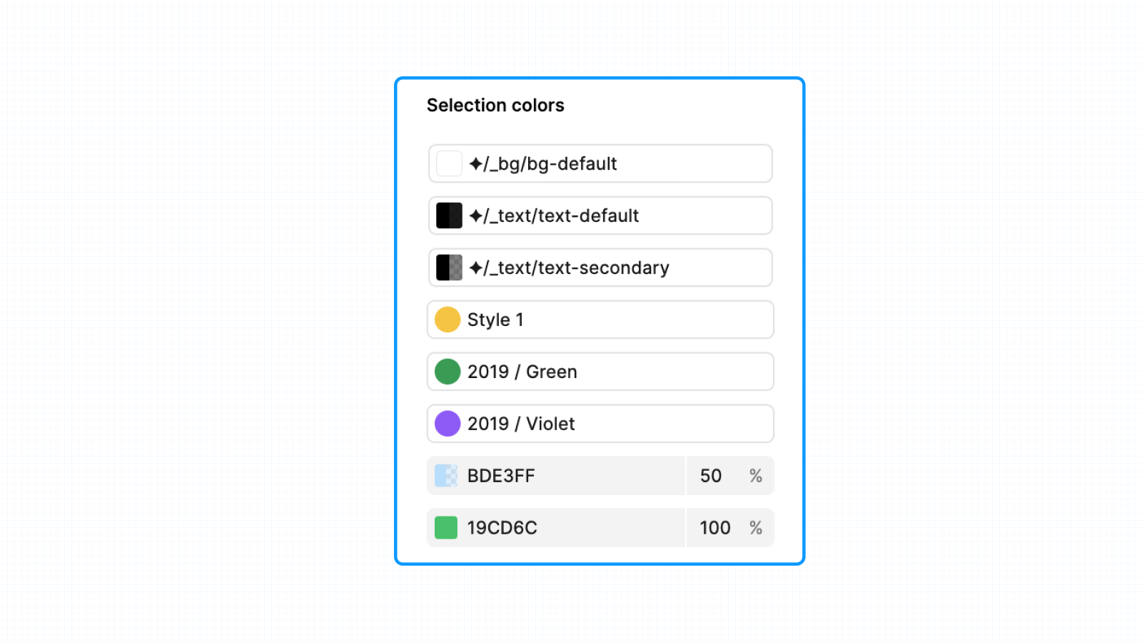

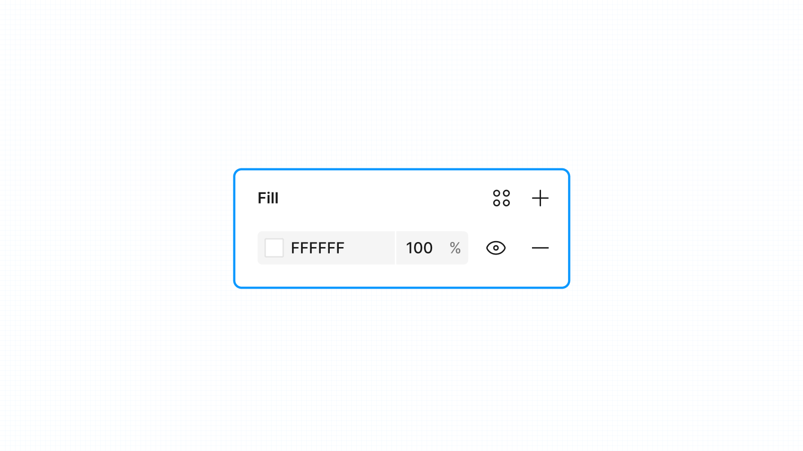

Las propiedades de una capa incluirán información básica sobre la capa, como sus dimensiones y ubicación en el lienzo. Así como cualquier estilo, como el color, las propiedades del texto o los efectos como las sombras.
Las propiedades que puedas ver dependerán del tipo de capa que hayas seleccionado. Si una capa usa un estilo, solo el nombre y el icono del estilo serán visibles en la barra lateral derecha.

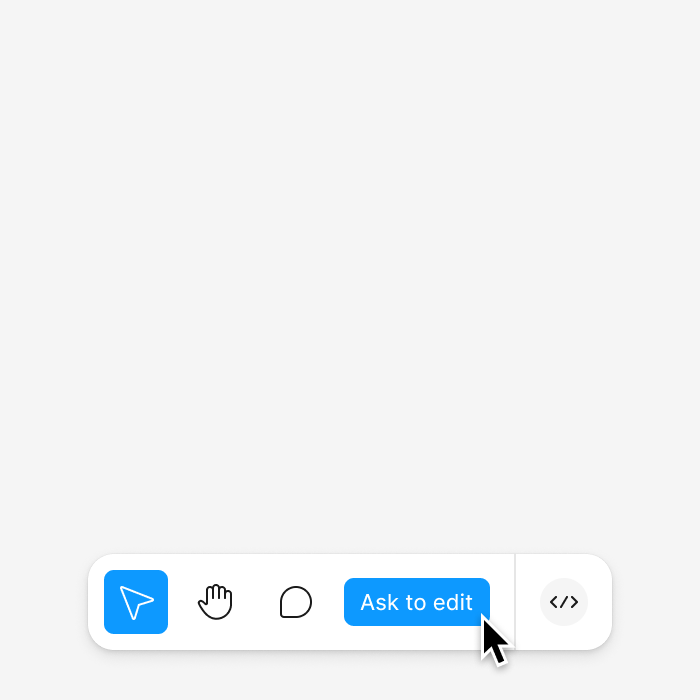

Comprobación de permisos
La forma más rápida de ver si puedes editar un archivo es consultar la barra de herramientas. Si ves la barra de herramientas completa, con todas las herramientas y acciones de creación, tienes acceso de edición al archivo.
Si ves Solicitar permiso para editar y solo unas pocas herramientas, solo puedes visualizar el archivo.
¿Necesitas acceso de edición? Haz clic en el botón para solicitar acceso a un archivo desde la barra de herramientas. Si no ves esta opción, significa que un administrador del equipo o de la organización ha restringido tu acceso. Si tienes el plan Profesional, ponte en contacto con el administrador de tu equipo. Si tienes los planes Organización o Empresa, solicita una actualización a un puesto de pago.
