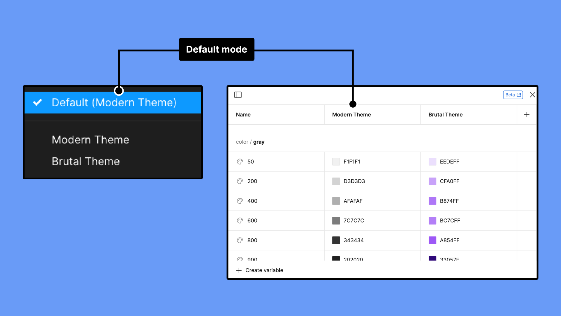

Cambiar el modo predeterminado
En el modal de variables, el modo predeterminado de una colección de variables es la columna del modo más a la izquierda.
Cuando un objeto utiliza un objeto variable o cuando una página contiene objetos que utilizan variables, el objeto o la página utilizará los valores del modo predeterminado hasta que tú establezcas explícitamente un modo específico para el objeto o la página.
Cambia el modo predeterminado de una colección de variables reordenando los modos.
Para cambiar el modo predeterminado a otro diferente:
- Desde el modal Variables, abre la colección de variables donde se encuentra el modo variable.
 - Encuentra el modo y:
- Haz clic con el botón derecho y selecciona Establecer como predeterminado,
 - O haz clic y arrastra el modo variable a la columna situada más a la izquierda.
Si el modo variable de un objeto o de una página se estableció como «Auto» o «Predeterminado» en lugar de un modo específico, heredarán el nuevo modo predeterminado.
Si un objeto o una página se estableció explícitamente en un modo que era el predeterminado, permanecerán vinculados a ese modo incluso cuando ya no lo sea.

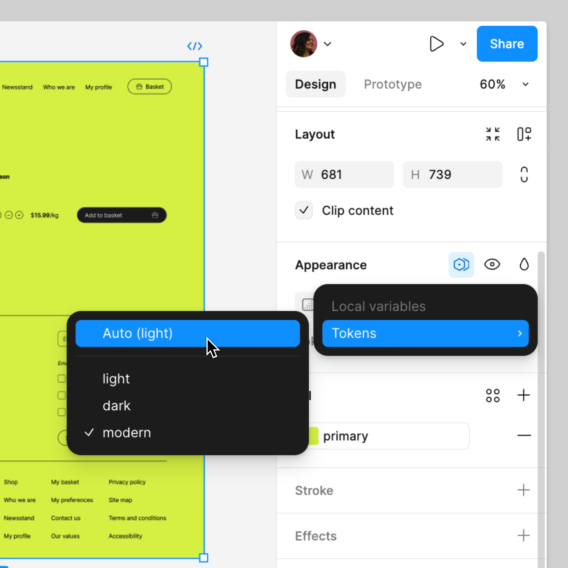

Para cambiar el modo de un objeto:
- Selecciona la capa, el grupo o el objeto contenedor.
 - Desde la sección Apariencia de la barra lateral derecha, haz clic en Aplicar modo variable.
 - Pasa el cursor sobre una colección de variables y elige un modo.
Una vez que especifiques un Modo en un objeto, aparecerá una etiqueta con el icono y el nombre del Modo junto al nombre de la capa en el panel de capas de la barra lateral izquierda. Si hay varios modos, pasa el cursor sobre la etiqueta para ver una lista de modos.

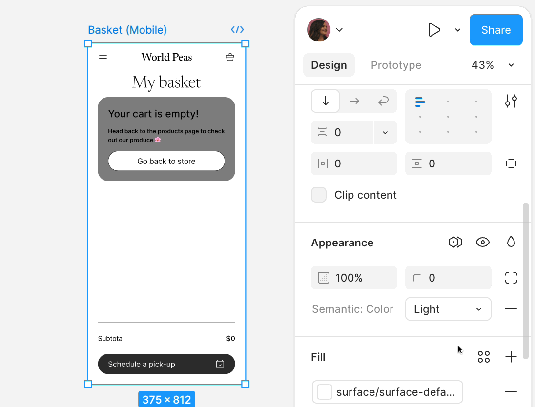

Cambiar de modo en una página
Puedes cambiar de modos en las páginas si alguna colección local de variables contiene múltiples modos.
- Anula la selección de todo en el lienzo.
 - Desde la sección Página de la barra lateral derecha, haz clic en Aplicar modo variable.

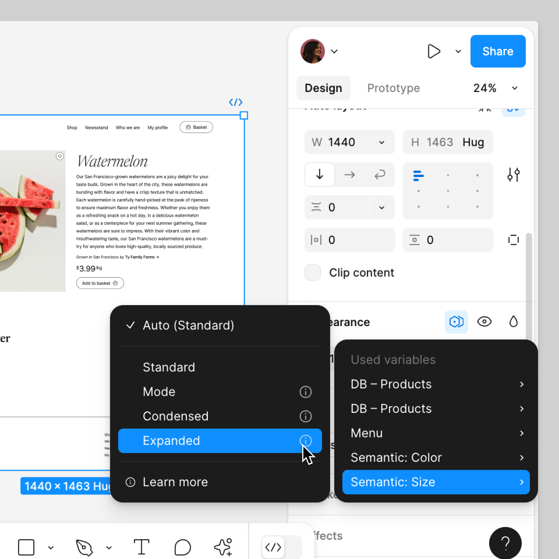

Conflictos de modo
Cualquier modo con conflictos mostrará un icono de información al lado en el conmutador de modos. Los conflictos ocurren cuando los objetos en un archivo usan diferentes versiones de la misma variable.
Si seleccionas un modo con un conflicto, el modo solo se aplica a las capas que pueden renderizarlo. La capa debe utilizar una versión de la variable que contenga ese modo.
Para resolver los modos en conflicto:
- Abre el archivo donde se encuentra la variable principal y publícalo en las bibliotecas del equipo.
 - Revisa y acepta las actualizaciones del modal de la biblioteca desde el archivo donde ocurren los conflictos.

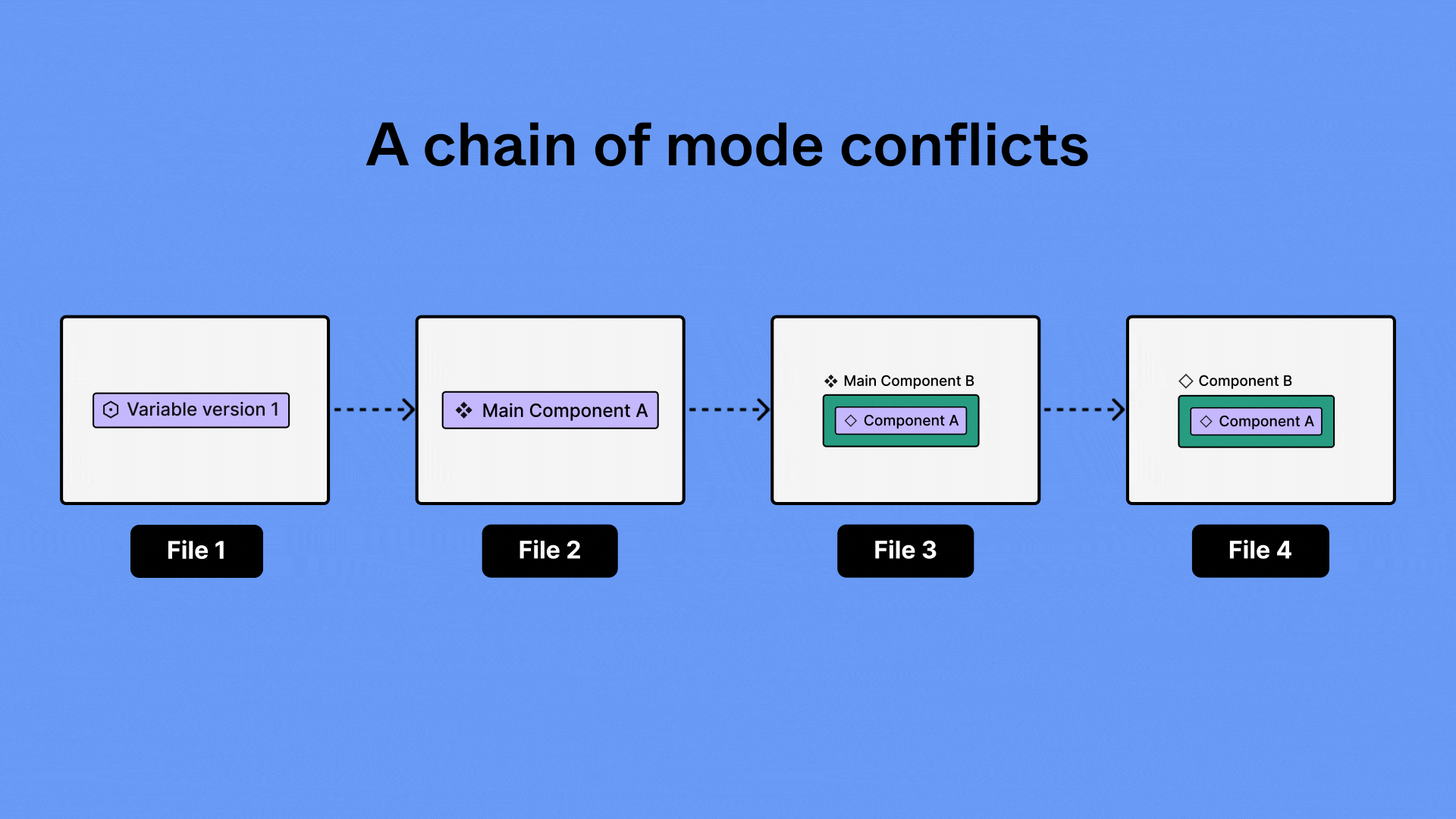

En algunos casos, hay una cadena de archivos con recursos conectados que está experimentando modos en conflicto.
Por ejemplo, supongamos que creaste una variable en el archivo 1 y la publicaste en las bibliotecas del equipo. En el archivo 2, usas la variable en el componente principal A. En el archivo 3, se inserta una instancia del componente A en el componente principal B. Finalmente, se inserta una instancia del componente B en el archivo 4. Esta cadena tendría este aspecto:
Archivo 1: variable (versión 1)
Archivo 2: componente principal A (usa la versión 1 de la variable)
Archivo 3: componente principal B (usa una instancia del componente A)
Archivo 4: instancia del componente B
Un día, alguien añade un nuevo modo a la variable en el archivo 1. Tomas un recurso del archivo 1 y lo insertas en el archivo 4. Empiezas a ver un icono de información junto a uno de los modos en el conmutador de modos. Así que ahora, el aspecto de la cadena es el siguiente (los cambios se muestran en negrita):
Archivo 1: variable (versión 2)
Archivo 2: componente principal A (usa la versión variable 1)
Archivo 4: instancia del componente B (detectas un conflicto)
En este caso, revisar y aceptar actualizaciones en el archivo 4 no resolverá el problema si los archivos 2 y 3 aún no han recibido ni aceptado actualizaciones.
Como solución, necesitarás publicar y aceptar actualizaciones de todos los archivos implicados en el orden de la cadena.
Archivo 1: publica la variable
Archivo 2: acepta la actualización de variable; luego publica componente principal A
Archivo 3: acepta las actualizaciones de variable y componente A; luego publica el componente B
Archivo 4: acepta las actualizaciones de variable, componente A y componente B
