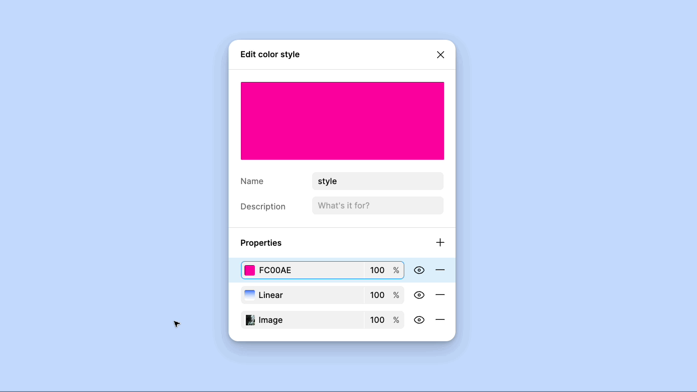

En otro ejemplo, vamos a echar un vistazo a los estilos de color que pueden ser una combinación de diferentes tipos de relleno y variables, y están organizados en una pila de arriba a abajo. Un estilo de color es como mirar una «pila» de cartas desde arriba, donde cada carta es un relleno. Si el color en la parte superior es lo suficientemente transparente, puedes ver el color debajo. También puedes reorganizar manualmente el relleno para cambiar lo que ves desde arriba.

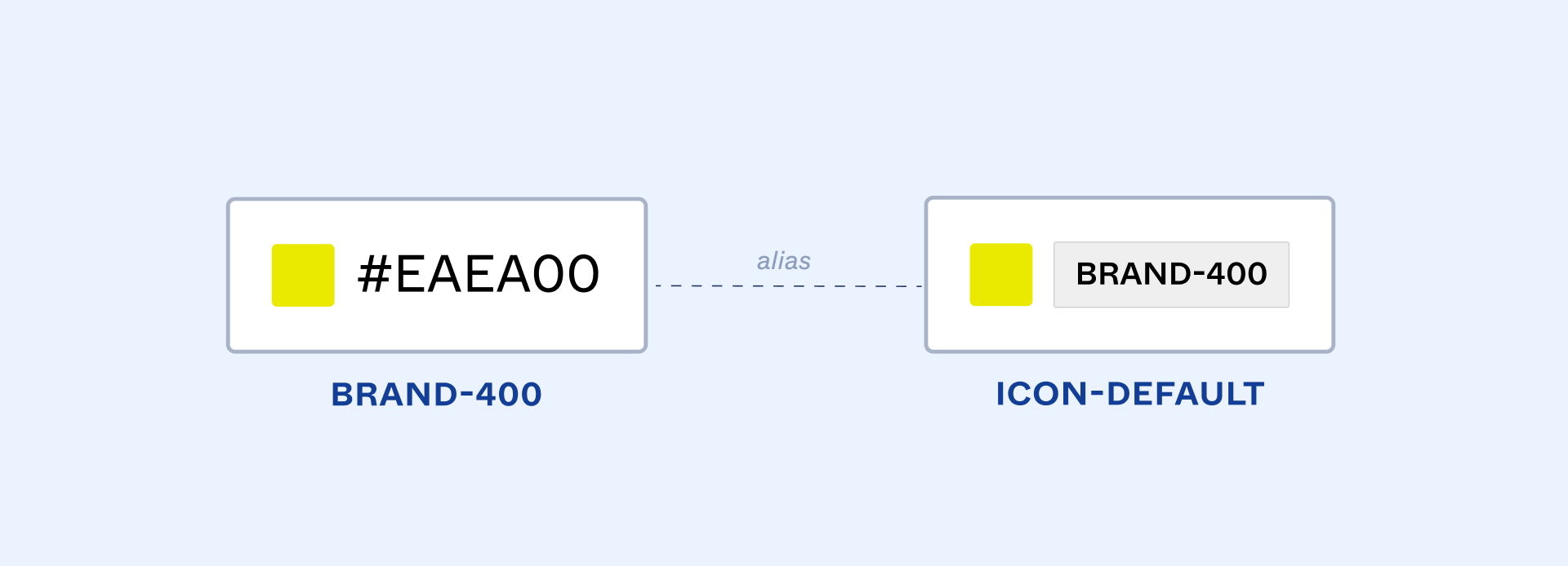

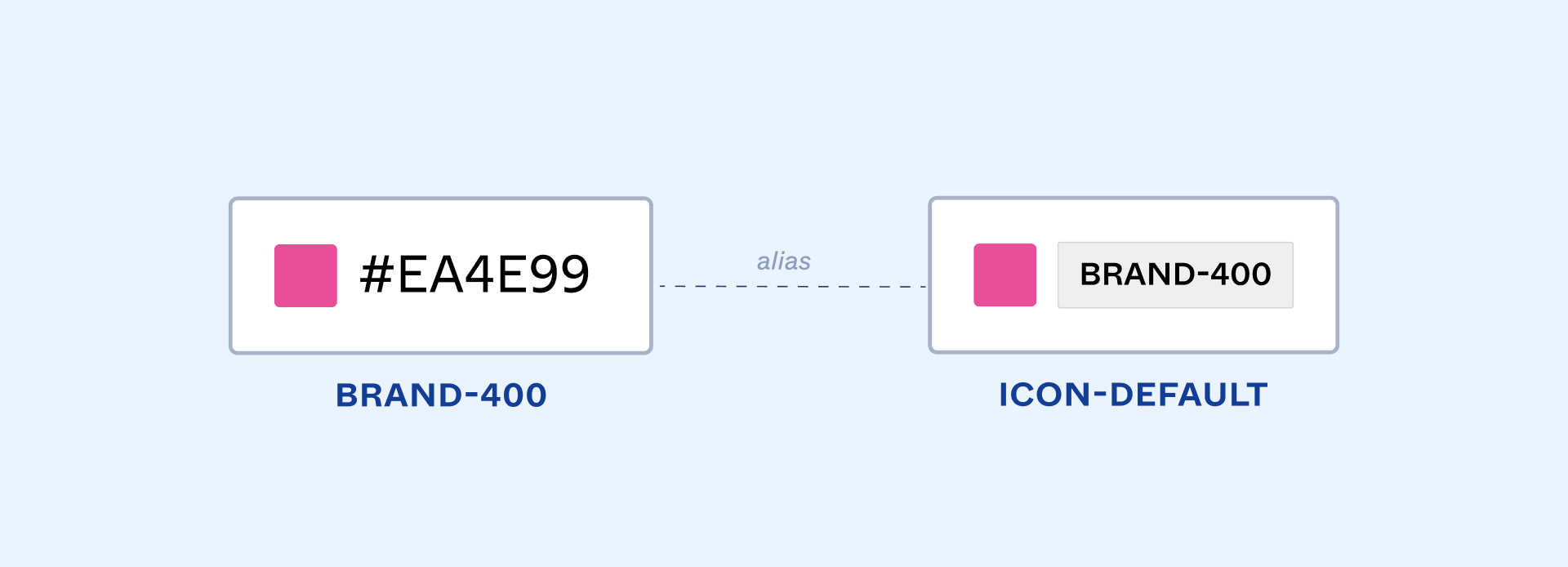

Por ejemplo, digamos que la variable «brand-400» (que es uno de nuestros tokens de diseño) tiene un valor de #EAEA00
. Queremos que la variable «icon-default» (otro token de diseño) sea un alias de brand-400, lo que significa que heredará cualquier valor que tenga brand-400.
Si el valor de brand-400 cambia en algún momento, el icono predeterminado seguirá su ejemplo, siempre y cuando siga vinculado a la definición de brand-400.

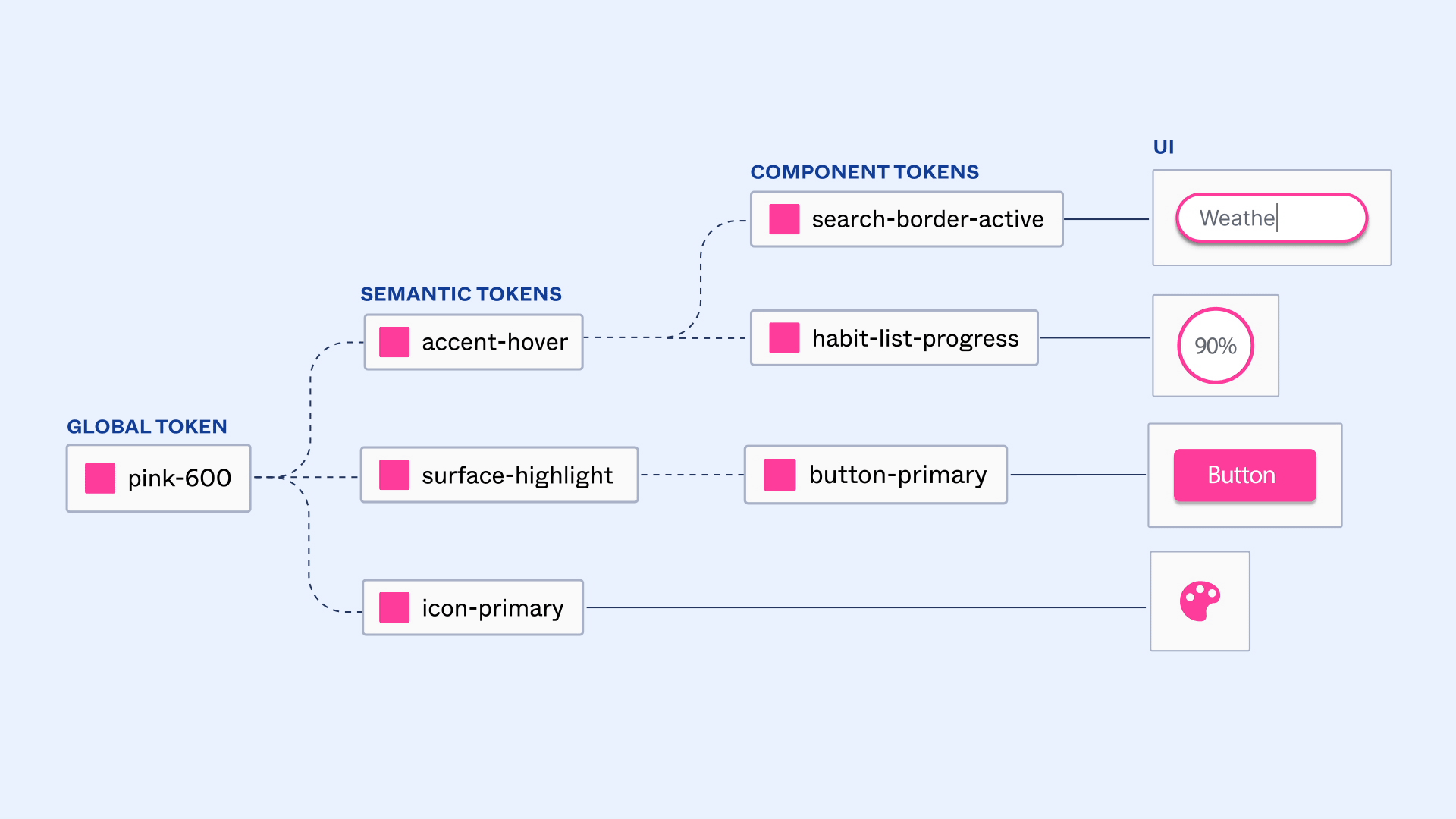

Dado que las variables admiten asignación de alias, ofrecen un apoyo más sólido para estructuras de tokens complejas y escalables. Te permiten definir valores primitivos que pueden fluir a través de otros tokens y elementos de tu sistema de diseño. Además, hacen que la actualización y gestión de los sistemas de diseño sea más eficiente.
Por ejemplo, supongamos que creamos una variable que actúa como un token global y la usamos para definir otras variables en diferentes niveles. Si el token global cambia, todo lo que depende de él también cambia.
Si solo queremos que cambien algunos tokens, esta estructura nos permite elegir el token correcto y cambiarlo sin tener que volver a trabajar manualmente en cascada.

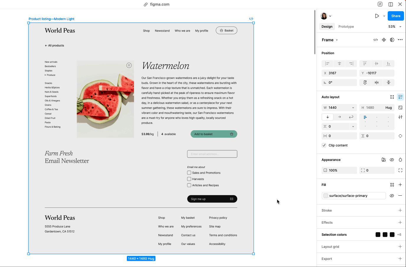

Variables de ámbito
La delimitación es totalmente compatible con las variables numéricas, pero se ampliará a otros tipos de variables en el futuro.
Delimita las variables para restringir a qué propiedades se pueden aplicar.
Por ejemplo, puedes limitar una variable de color únicamente a los rellenos de trazo, de modo que no podrás aplicar la variable a ninguna otra propiedad de relleno. Esto te proporciona un mejor control sobre dónde se puede utilizar y elimina las conjeturas en la fase de diseño.
