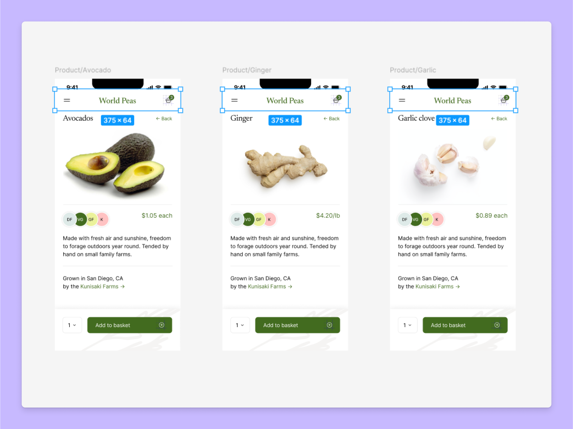

Los objetos coincidentes son objetos idénticos que existen en más de un marco. Por ejemplo, muchos diseños de aplicaciones usan un encabezado idéntico en la parte superior de cada marco.
Usa objetos coincidentes para ahorrar tiempo al seleccionar, editar y crear prototipos.

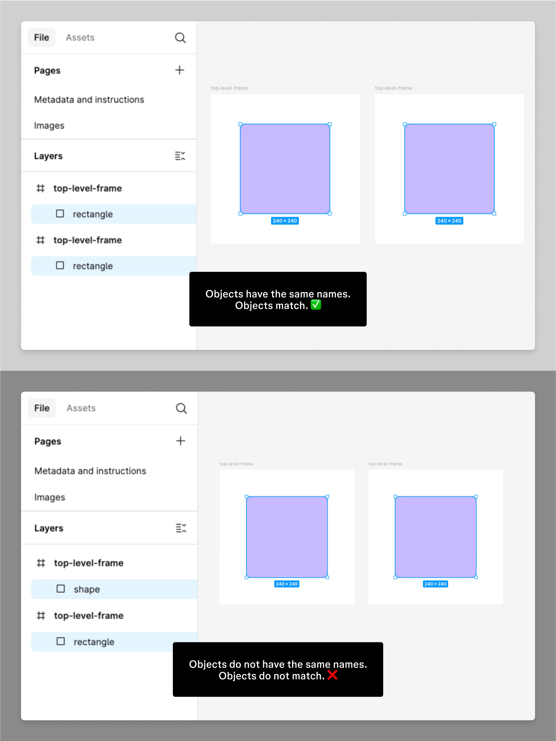

Nombres de capas
Los objetos deben tener el mismo nombre de capa.

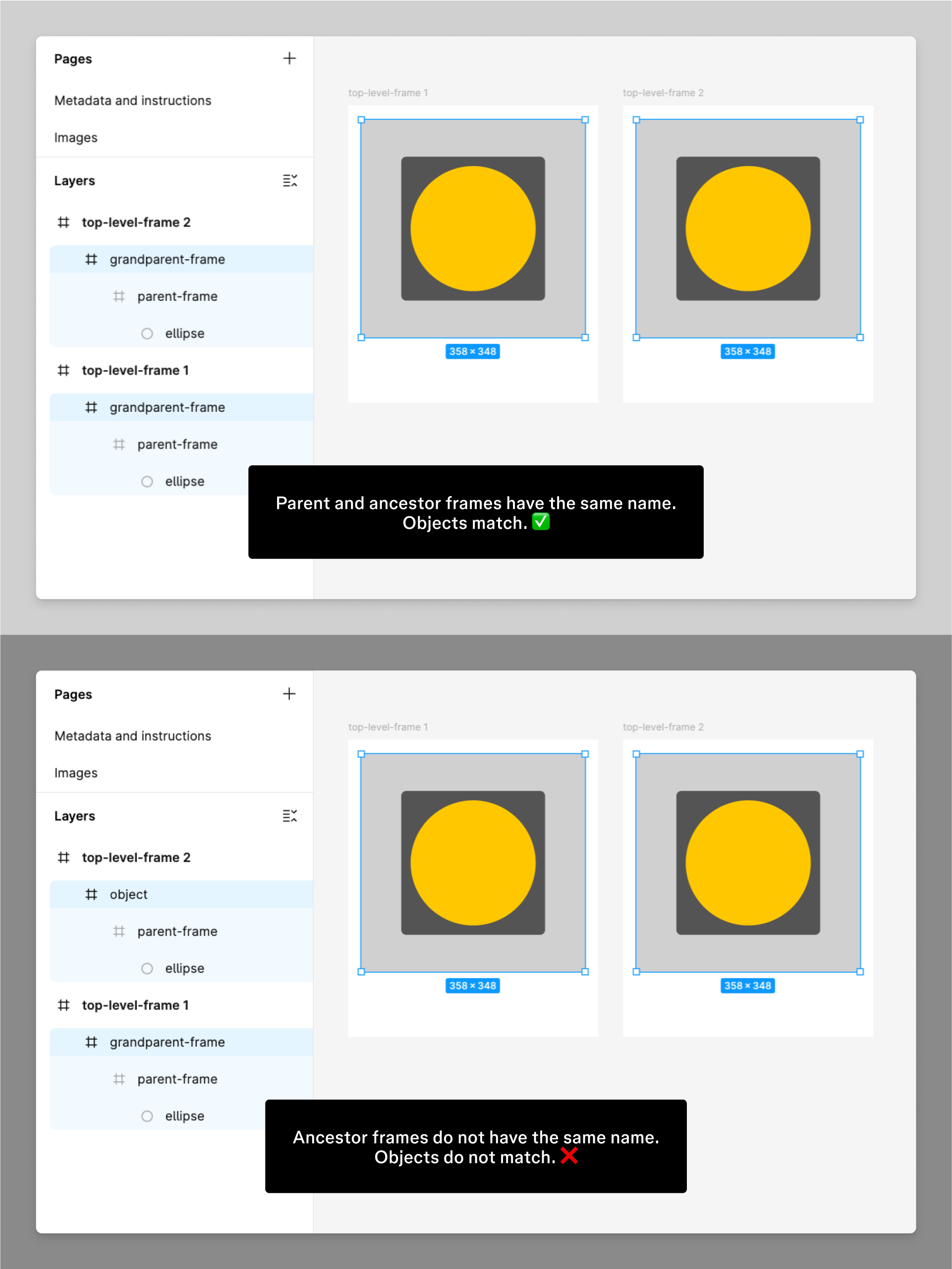

Marcos principales
Todos los marcos principales y ancestrales de los objetos deben tener nombres coincidentes. Los nombres de los marcos de nivel superior no tienen que coincidir.

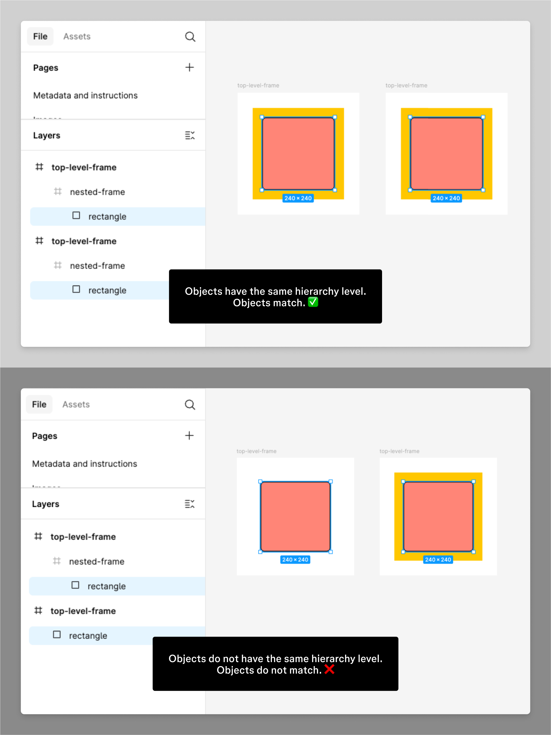

Jerarquía de capas
Para considerarse coincidentes, los objetos deben tener la misma posición en la jerarquía de capas en todos los marcos de nivel superior. Por ejemplo, un objeto que tiene una capa principal y una capa contenedora en un marco también debe tener una capa principal y una capa contenedora en el segundo marco.

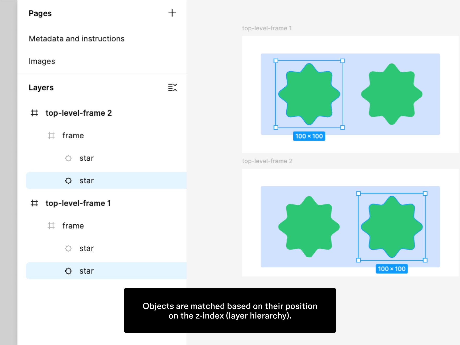

Consejo: Cuando todos los requisitos coinciden y hay dos o más objetos con el mismo nombre en un marco, se utiliza el índice del objeto dentro del marco principal para determinar cuál coincide.
