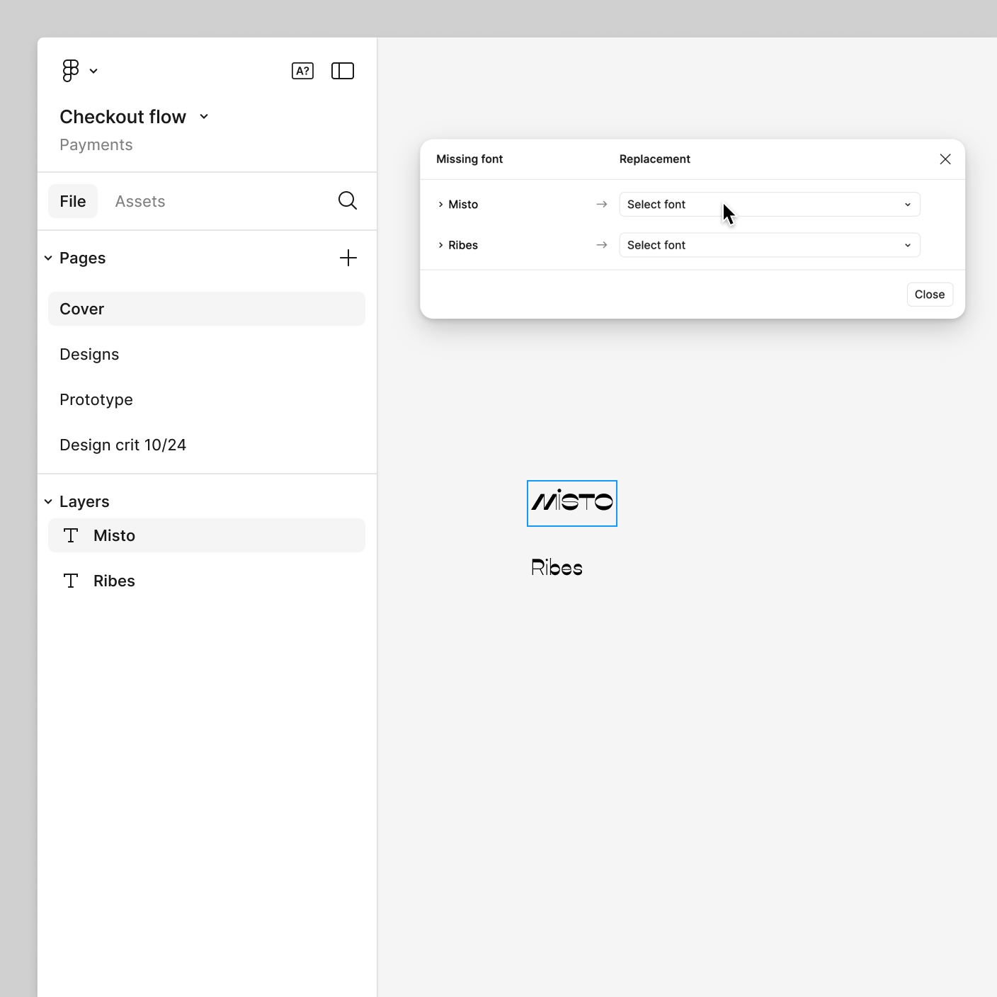

Solucionar problemas de fuentes de Adobe ausentes
Falta la tipografía
La capa de texto está utilizando una fuente que no tienes instalada. Es posible que la fuente haya sido utilizada por un colaborador o un dispositivo diferente con la fuente instalada.

Instala la fuente en tu ordenador, luego reinicia tu navegador, la aplicación de escritorio de Figma, Adobe CC/Adobe Fonts, y también tu ordenador si no lo has hecho recientemente.
