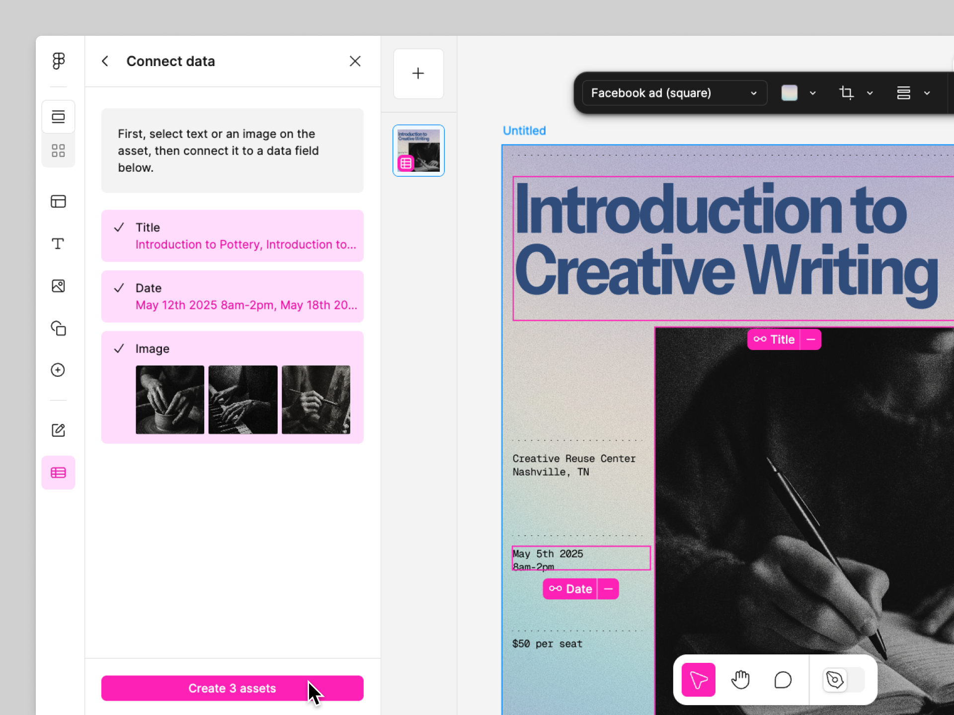

- Crea o selecciona un único recurso en el archivo de Figma Buzz.
- Haz clic en Crear de forma masiva desde la barra de navegación de la izquierda.
- Haz clic en Subir, luego selecciona un archivo CSV o XLSX desde tu dispositivo. Una vez que se haya cargado, verás una lista de tus campos de datos cargados (por título de columna) en la barra lateral izquierda.
- Selecciona un fragmento de texto o imagen en el recurso; luego selecciona el campo de datos correspondiente desde la barra lateral izquierda. Solo puedes vincular campos de texto con texto y campos de imagen con imágenes. Una vez que un objeto se vincula a un campo de datos, dicho campo se marcará con una marca de verificación y se resaltará en rosa. También puedes hacer clic en desde la barra de herramientas del objeto seleccionado y Seleccionar objetos coincidentes para conectar múltiples objetos del mismo tipo en varios tamaños de recursos.
- Repite el paso 5 para cada objeto que quieras actualizar.
- Haz clic en Crear recursos.
Nota: Si estás trabajando desde una plantilla, no podrás seleccionar ningún objeto bloqueado. Para usar objetos bloqueados en la creación masiva, primero elimina las restricciones de edición de la plantilla.
Se crearán nuevos recursos después del seleccionado. Para ver todos los nuevos recursos, ve a Vista de cuadrícula.
