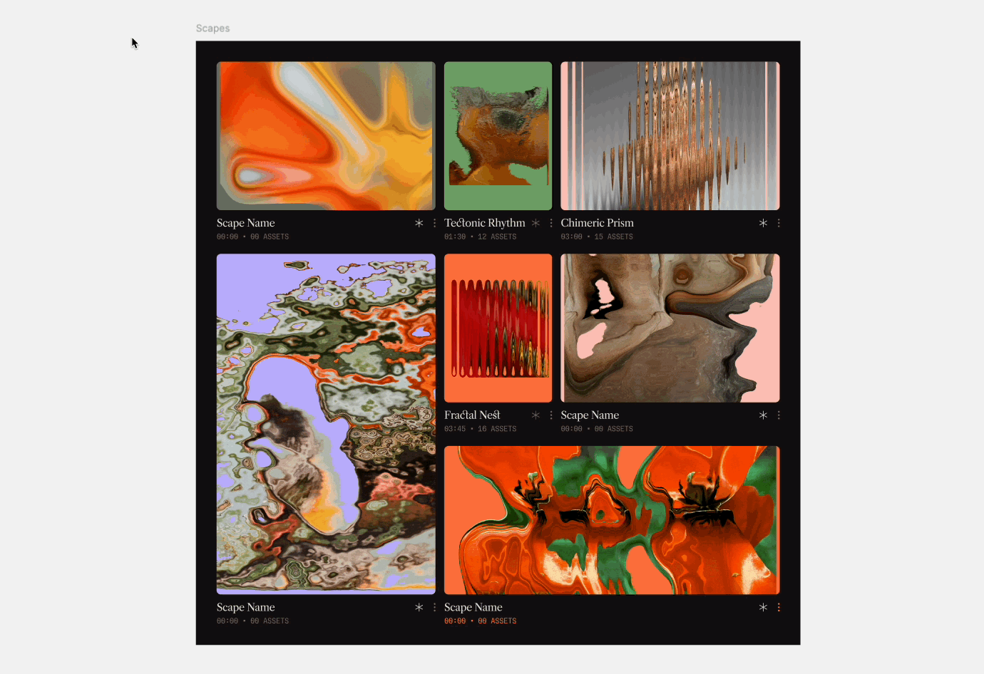

La cuadrícula es uno de los tres flujos de disposición automática que puedes aplicar a los marcos. Consiste en «celdas» organizadas en filas y columnas donde puedes colocar capas y recursos. Los objetos pueden abarcar varias celdas y, cuando se redimensiona un marco que utiliza una cuadrícula, los objetos en estas celdas responderán en consecuencia.
El flujo de disposición automática de Cuadrícula es ideal para crear diseños como cajas bento, paneles, y diseños editoriales.

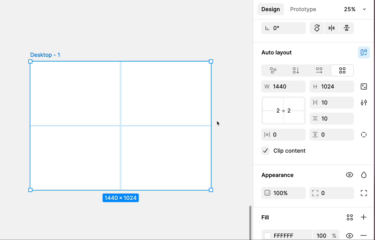

El flujo de disposición automática de cuadrícula ofrece control bidimensional de disposición —filas y columnas— en tus diseños. Una vez que hayas habilitado la cuadrícula en un marco, puedes seleccionar el número deseado de filas y columnas haciendo clic en el selector de cuadrícula en la barra lateral derecha. Introduce un valor en el campo Número de columnas y en el campo Número de filas, o usa el selector interactivo.
Nota: Si vas a reducir el número de filas o columnas en una cuadrícula, antes debes asegurarte de que la fila o columna esté vacía.

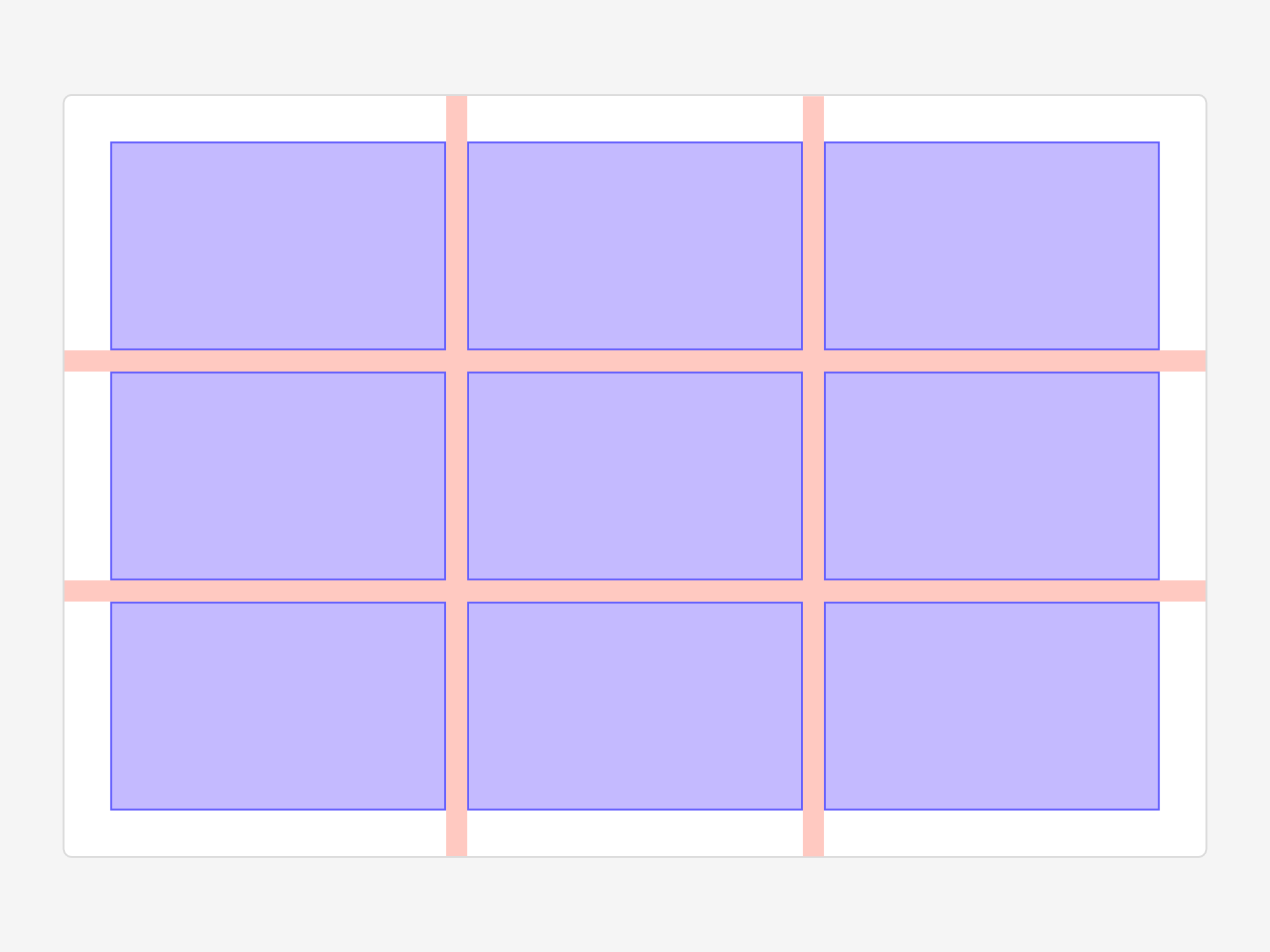

Espaciado entre
Espacio entre define la distancia entre columnas y filas. Puedes hacer esto usando los campos Espacio entre filas y Espacio entre columnas en la barra lateral derecha cuando se selecciona el marco de disposición automática de cuadrícula. Introduce un valor numérico en el campo, desplaza los valores con las teclas de flecha o limpia el campo con el cursor.

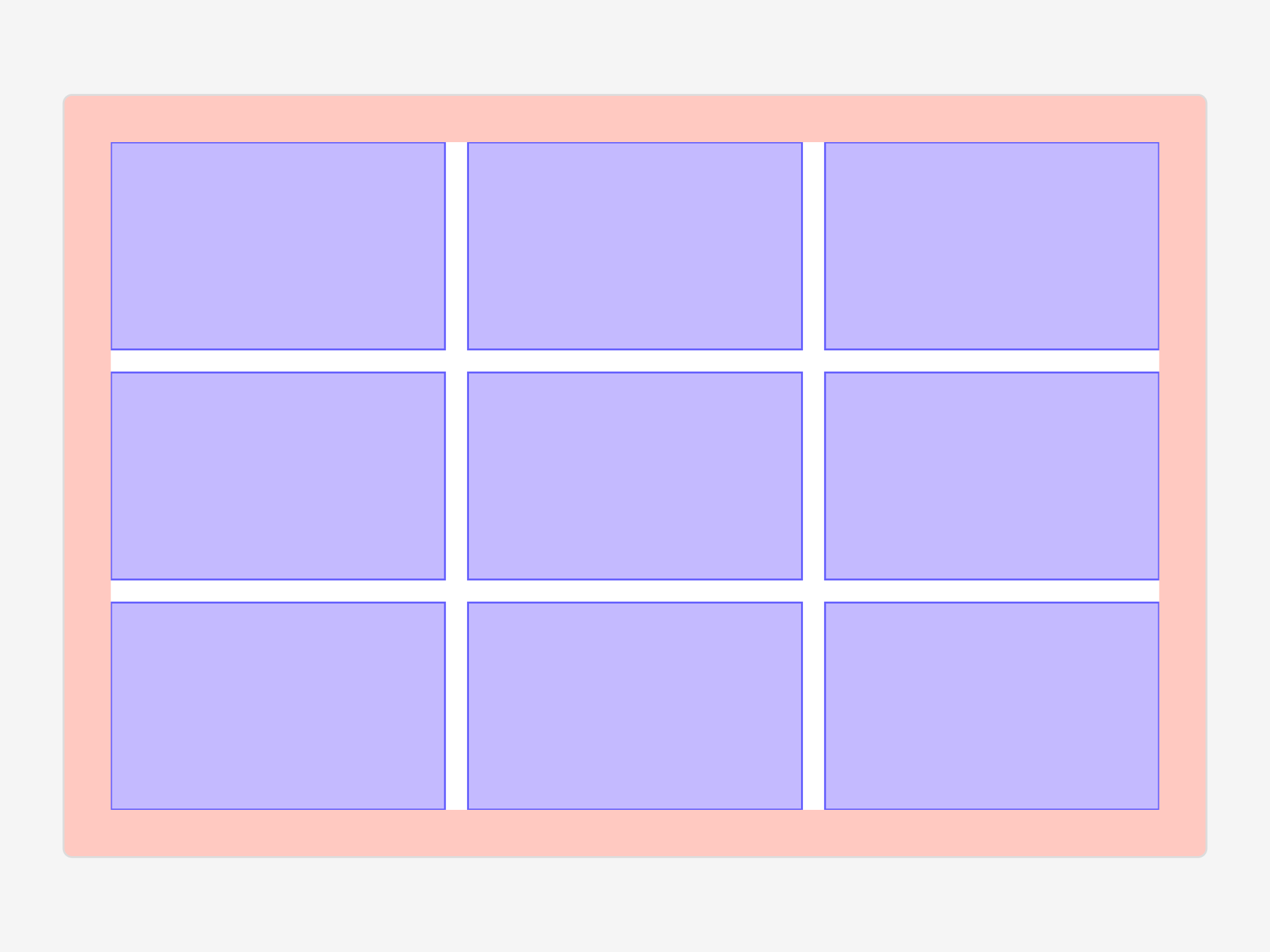

El espaciado controla el espacio vacío o en blanco entre el límite del marco de disposición automática y las celdas del marco. Puedes configurar el espaciado de manera uniforme, vertical y horizontal, o tener valores diferentes para el espaciado superior, derecho, inferior e izquierdo.
- Predeterminado: los controles de espaciado se dividen en vertical (superior e inferior) y horizontal (izquierdo y derecho) por predeterminado.
- Espaciado individual: haz clic en para usar los campos de espaciado superior, derecho, inferior e izquierdo.
Espaciado uniforme o abreviatura CSS: mantén pulsada la tecla Comando o Ctrl y haz clic en cualquier campo de espaciado. También puedes escribir la abreviatura CSS.
- Ejemplo: al introducir 1,2,3,4 se establece la parte superior: 1px, la derecha: 2px, la parte inferior: 3px y la izquierda: 4px
- Ejemplo: al introducir 1,2 se establece arriba/abajo: 1px y izquierda/derecha: 2px

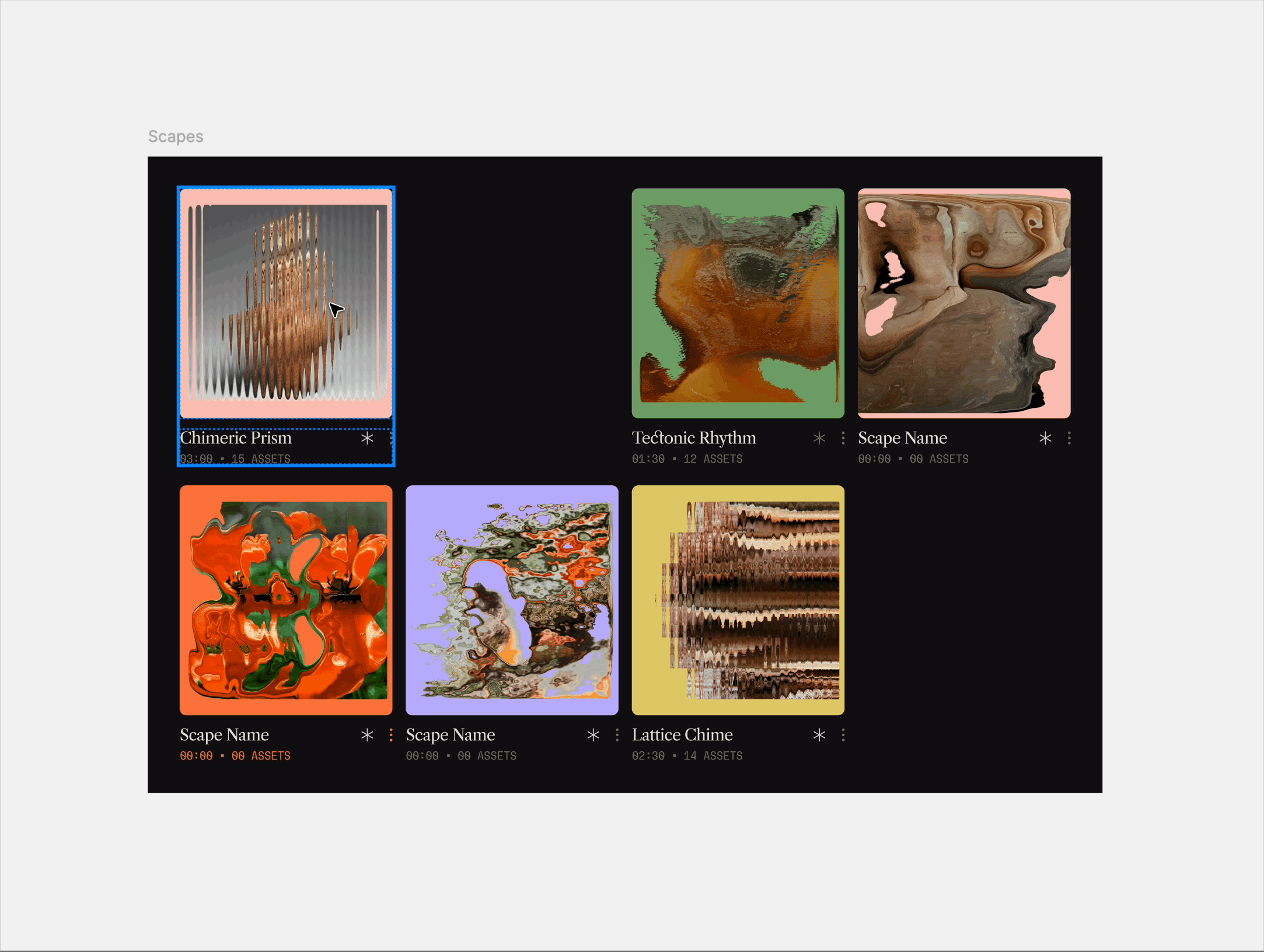

- Mover objetos a una cuadrícula: arrastra una o más capas y suéltalas en cualquier celda vacía o entre dos celdas
- Reubicar objetos secundarios: arrastra uno o más objetos secundarios y suéltalos en una celda vacía o entre dos celdas
- Duplicar objetos existentes: selecciona uno o más objetos secundarios y utiliza el atajo de teclado ⌘ Command D para Mac y Ctrl D para Windows
Los objetos se colocarán en sucesión de izquierda a derecha y de arriba a abajo. Si no hay suficientes celdas vacías disponibles, Figma reposicionará los objetos que obstruyen en las celdas disponibles o creará nuevas filas o columnas para acomodarlos.

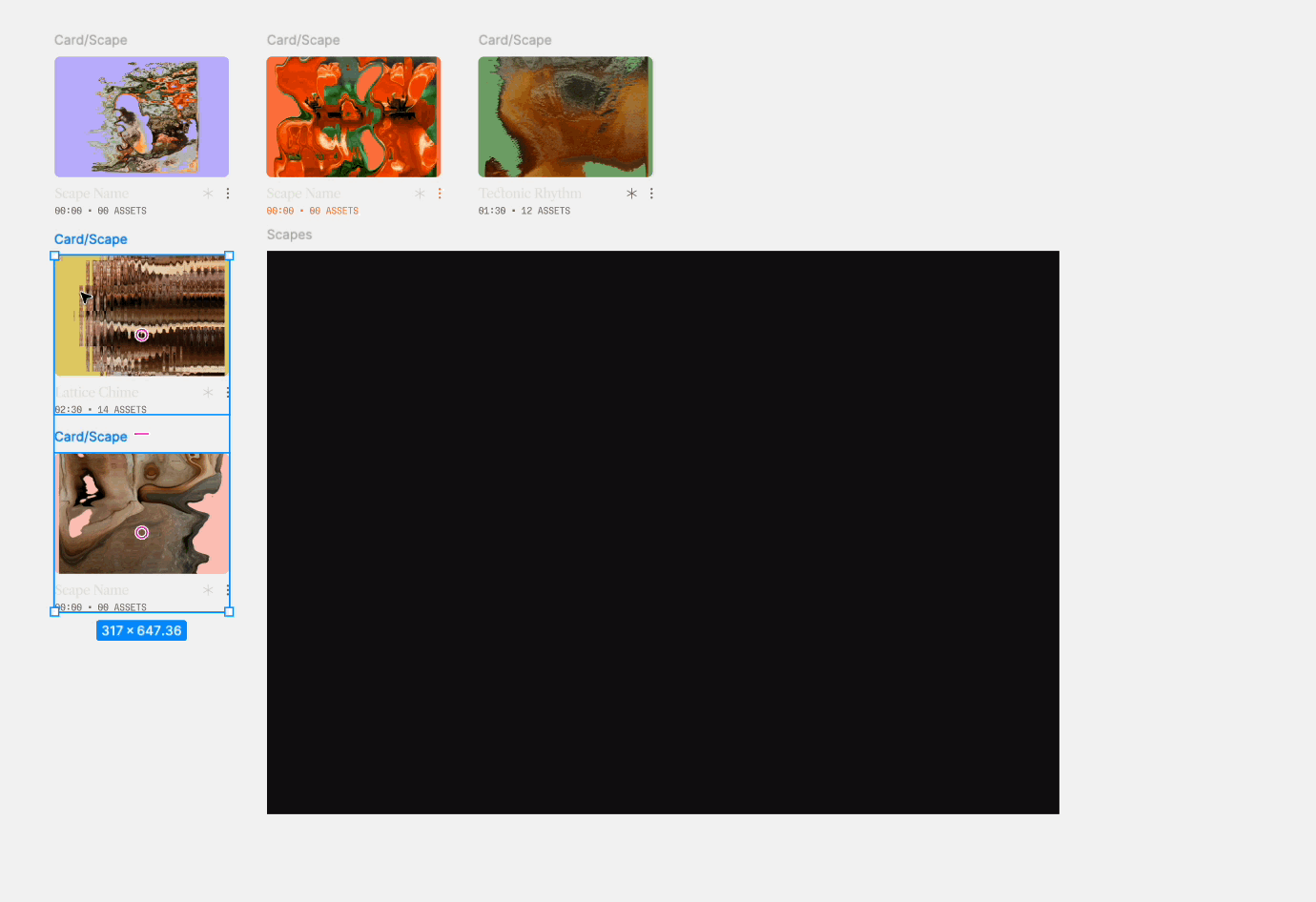

Puedes extender un objeto secundario para que se extienda a lo largo de varias celdas de una cuadrícula, lo que te permitirá redimensionarlo cuando se redimensione el objeto principal.
Para extender un objeto secundario, selecciónalo y redimensiónalo en el lienzo. Mientras se redimensiona, si el objeto se ajusta al borde de una celda, su propiedad de disposición automática se actualizará a Rellenar contenedor para la dimensión ajustada (ancho o alto).

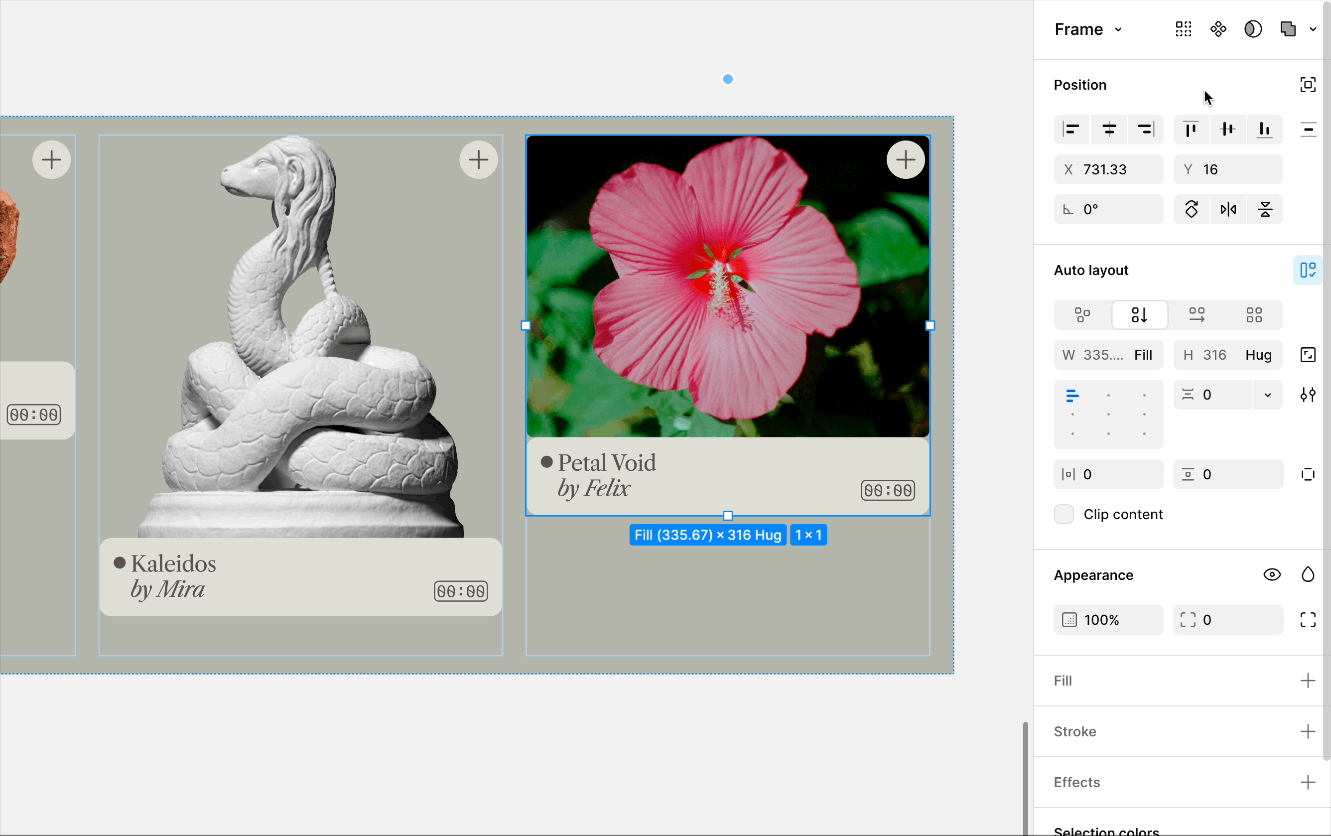

Dentro de un marco de disposición automática de cuadrícula, un objeto secundario se puede alinear según su celda.
Selecciona un objeto secundario y utiliza los botones de alineación en la sección Posición de la barra lateral derecha.
- Alinear a la izquierda
- Alinear centros horizontales
- Alinear a la derecha
- Alinear arriba
- Alinear centros verticales
Si tienes varios objetos secundarios seleccionados, cada uno se alineará con su celda respectiva.
