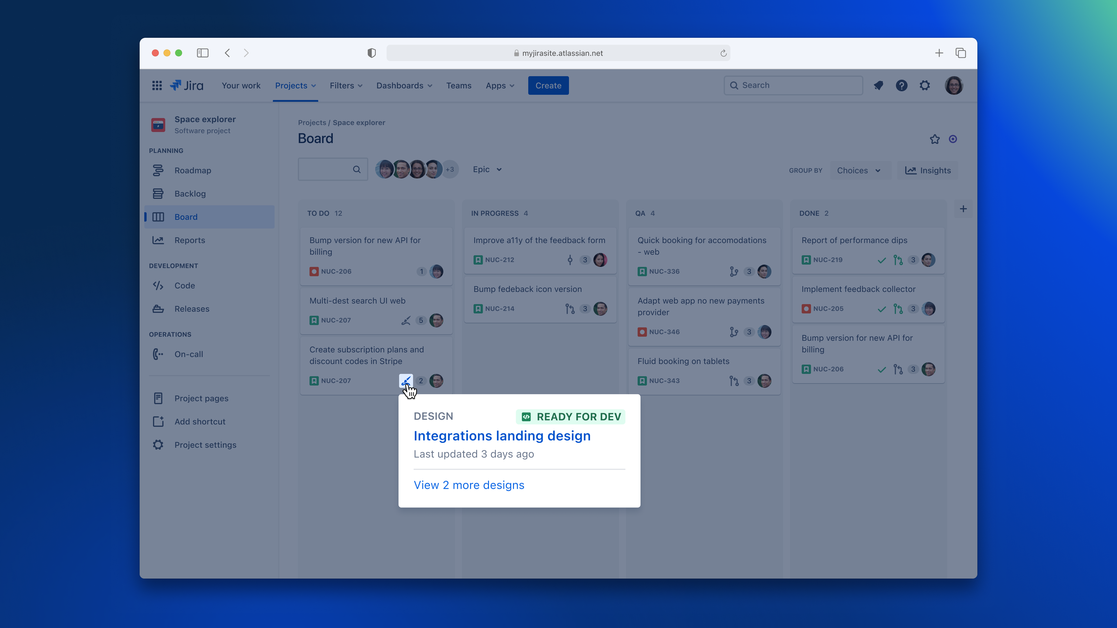

Puedes enlazar varios archivos de Figma a publicaciones y recibir notificaciones cuando se actualicen los diseños sin tener que salir de Jira.
Consejo: Mientras estés en la vista de pizarra, verás un icono de diseño enlazado en las publicaciones de Jira que tengan un archivo de diseño Figma enlazado. Pasa el ratón sobre el icono de diseño para ver información sobre el diseño y cuándo se actualizó por última vez, acceder al enlace de Figma o ver el diseño directamente en la vista ampliada de Jira.
Al añadir un diseño a una publicación, el enlace de Jira se añade automáticamente bajo Dev resources en Dev Mode en el archivo de Figma. Puedes hacer clic en el enlace Dev resource para abrir la publicación en el plugin de Jira, sin salir de Figma.
Más información sobre cómo utilizar recursos de desarrollo en Dev Mode →
