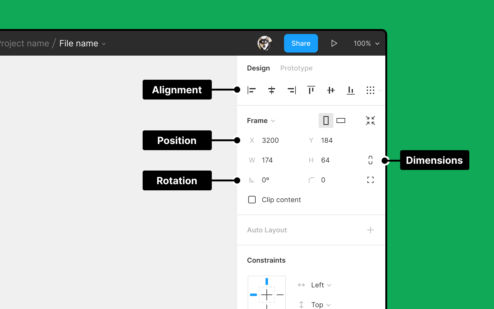

Encontrarás la mayoría de estas propiedades en la parte superior del panel Diseño en la barra lateral derecha. También puedes ajustar algunas de estas propiedades en el propio lienzo.
Nota: la alineación, la posición y las dimensiones relacionadas con los marcos de diseño automático son diferentes a las opciones que hemos descrito aquí. Descubre cómo ajustar estas propiedades con el diseño automático →

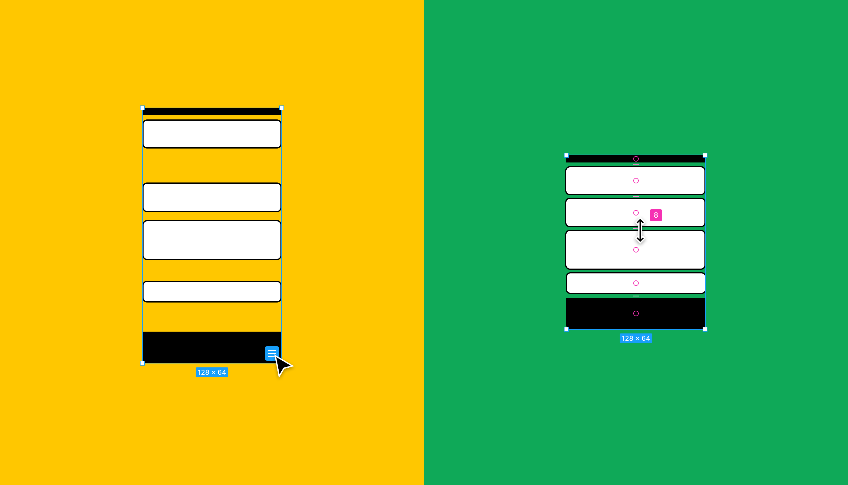

Ordena
Utiliza Ordenar para alinear rápidamente capas en una dimensión como filas o columnas, o combina filas y columnas para crear diseños bidimensionales.
A continuación, puedes ajustar el espaciado horizontal y vertical entre los objetos de tu selección con selecciones inteligentes. Más información sobre cómo usar la selección inteligente →
En función de tu selección, verás una de las siguientes opciones:
- Ordenar la selección vertical (una dimensión)
- Ordenar la selección horizontal (una dimensión)
- Ordenar (dos dimensiones)
Selecciones unidimensionales
Para una selección en el eje horizontal o vertical (una dimensión), Figma organizará los objetos según el eje en el que se superpongan.
Solo se ajustara el espaciado horizontal de los objetos en el eje x y el espaciado vertical de los objetos en el eje y.
Figma usará el espaciado más común en la selección para establecer el valor de Espacio entre .
Nota: Cuando utilizas Ordenar en una selección unidimensional, Figma no alineará automáticamente los objetos a lo largo de ambos ejes, pero puedes usar las herramientas de alineación de la barra lateral derecha l para realizar cualquier ajuste adicional.

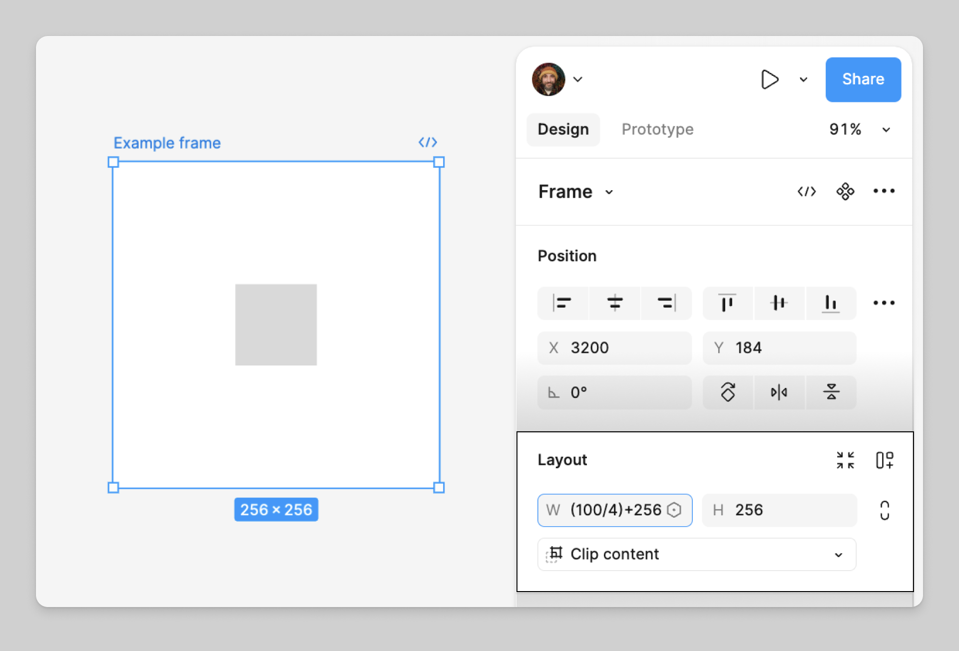

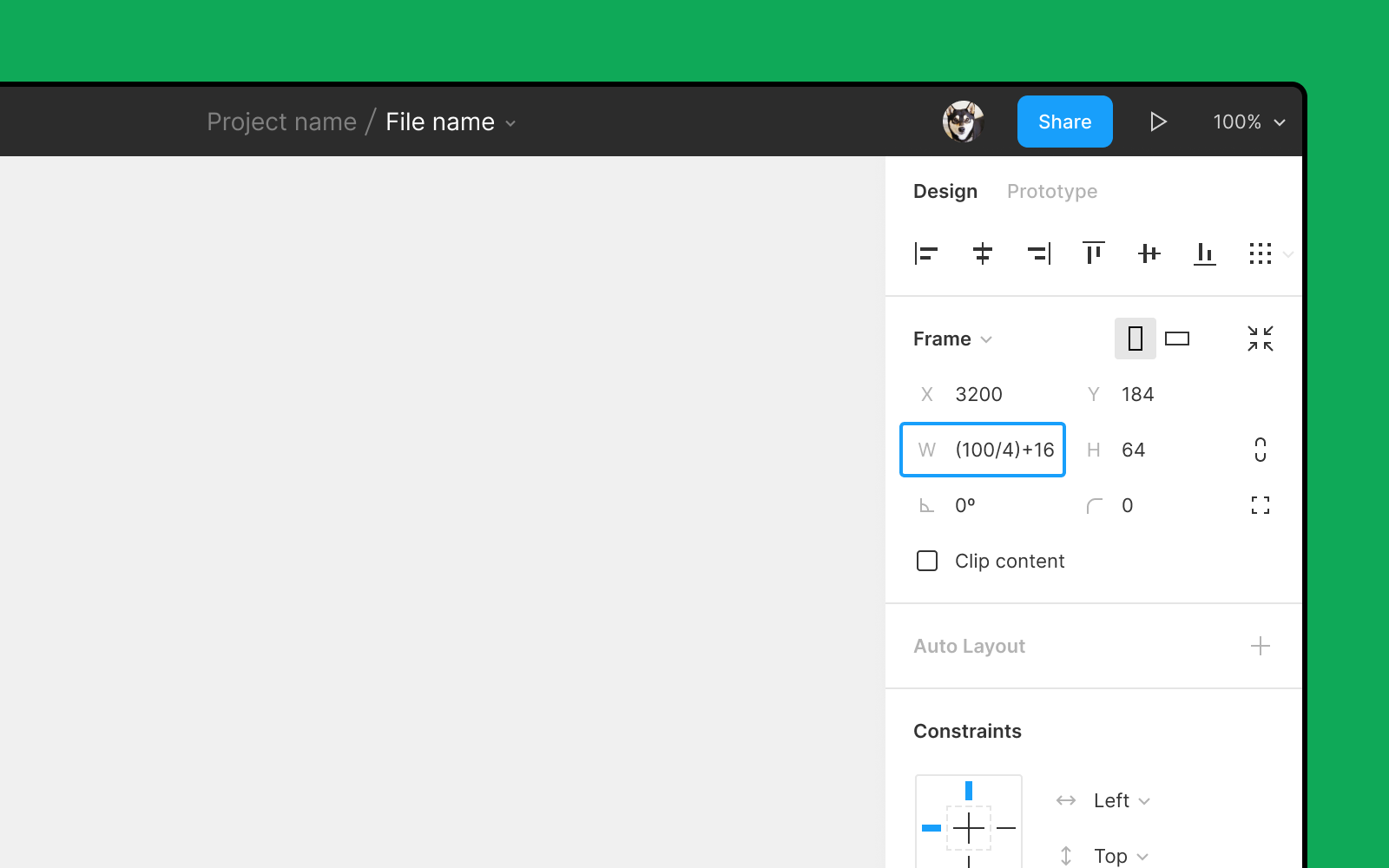

- Utiliza los campos
X
eY
para ajustar las coordenadas de la capa. - También puedes utilizar ecuaciones matemáticas básicas (
) para ajustar rápidamente los valores de las coordenadas X e Y. Puedes añadir una ecuación antes o después del valor existente, o reemplazarla con una ecuación completamente nueva. Más información sobre ecuaciones ↓

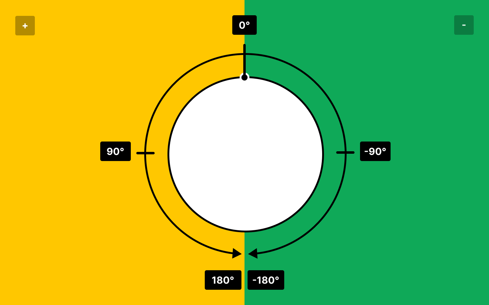

Rota capas individuales, como objetos, marcos y grupos, o una selección de capas. Figma utilizará el centro horizontal y vertical de tu selección como punto de rotación.
Cada capa que añadas al lienzo tendrá una rotación predeterminada de 0°
. Puedes rotar tu selección 180°
en cada dirección:
- Un ángulo positivo va en sentido contrario a las agujas del reloj
180°
- Un ángulo negativo va en el sentido de las agujas del reloj
-180°
Una vez que pases 180
en cualquier dirección, Figma hará una cuenta regresiva hasta 0°
en esa dirección. Por ejemplo: ir 15°
más allá de 180°
dará lugar a un ángulo de -165°

- Haz clic y arrastra la capa para cambiar su posición en la jerarquía de capas:
- Mueve la capa hacia arriba para llevarla hacia adelante
- Mueve la capa hacia abajo para enviarla de vuelta
- Suelta para aplicar.
Nota: el orden de las capas funciona de forma opuesta dentro de un marco de diseño automático. Esto se debe a que el diseño automático no se diseñó para admitir capas que se superponen.
Si cambias el orden de las capas en un marco de diseño automático, esto cambiará la posición y el orden de la capa dentro del marco. Fuera de un marco de diseño automático, cambiar el orden de las capas no afectará la posición de una capa en los ejes

Algunos campos en Figma aceptan ecuaciones, esto incluye los campos de posición, dimensión y rotación.
Puedes utilizar ecuaciones para cambiar el tamaño de las capas sumando +
, restando -
, multiplicando *
o dividiendo /
el valor existente. También puedes utilizar paréntesis (
dentro del campo para ecuaciones más complejas, o ^
para crear exponentes.
Hemos añadido algunos ejemplos a continuación, pero puedes utilizar cualquier número:
+ 10
para añadir 10 al valor actual -
- 20
para quitar 20 al valor actual -
*2
para multiplicar el valor actual por 2 -
/4
para dividir el valor actual por 4 -
^2
para crear un exponente del valor actual elevado a la potencia de 2 -
(𝑥/2)+6
para dividir el valor actual entre dos y sumar 6 (𝑥=valor actual) -
Mixed+100
para añadir 100 a dos o más objetos seleccionados con valores diferentes
Las ecuaciones también se pueden aplicar a una selección mixta de valores. Cuando se introduce una ecuación en los campos de posición, dimensión o rotación, el cambio se aplicará a todas las capas seleccionadas.
Nota: tendrás que editar el campo y añadir la ecuación al número existente. Si solo selecciona el campo y se añade la ecuación, Figma reemplazará el número existente.
en cada dirección:
180°
-180°
más allá de 180°
