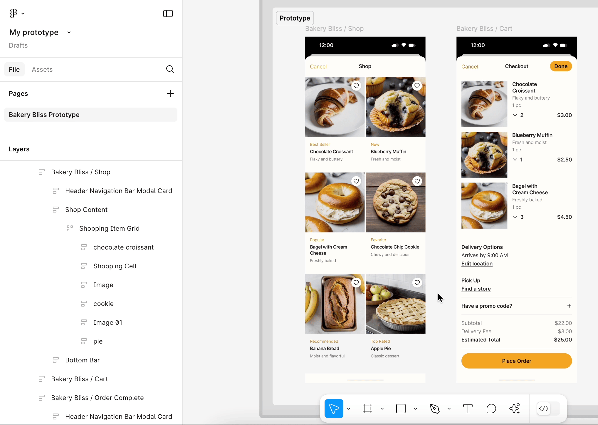

- Selecciona las capas a las que deseas cambiar el nombre desde el lienzo o en el panel de capas.
- Para alternar el modal para Cambiar nombre de capas puedes realizar una de las siguientes acciones:
- Haz clic con el botón derecho en las capas del panel y selecciona Cambiar nombre.
- Utilizar los atajos de teclado:
- Mac: Command ⌘ - R
- Windows: Ctrl + R

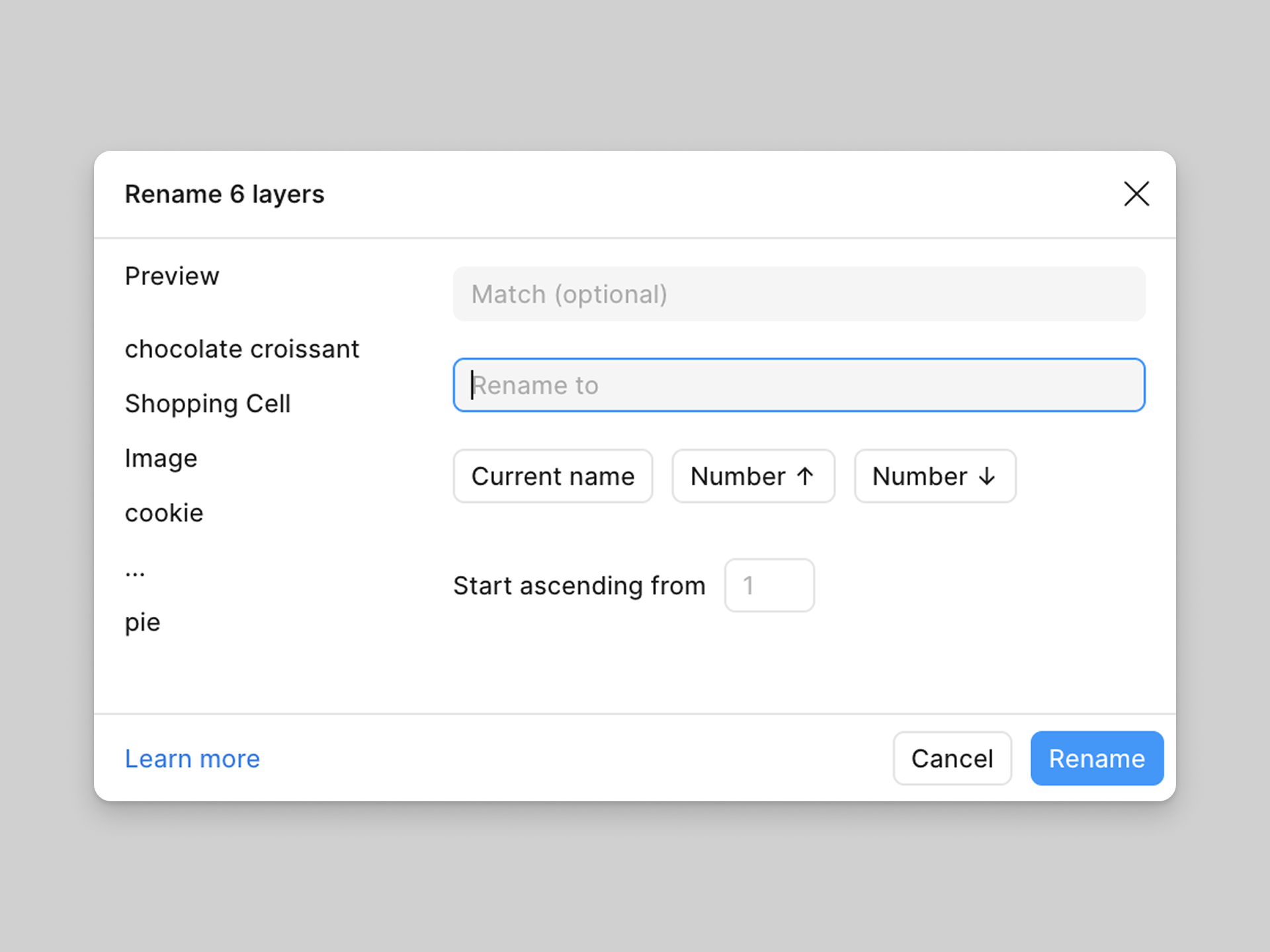

- El modal para Cambiar nombre de capas se abrirá sobre el lienzo:

Si solo deseas actualizar las capas seleccionadas con el mismo nombre, puedes añadir el nombre deseado al campo Cambiar nombre a y hacer clic en Cambiar nombre.
Sin embargo, lo más probable es que quieras actualizar cada capa con un nombre ligeramente diferente, lo que te permitirá distinguir mejor los objetos en el panel de capas.
Debajo del campo Cambiar nombre a verás algunos botones. Al hacer clic, estos botones añadirán un código especial al campo Cambiar nombre a que te permitirá generar nombres ligeramente diferentes para cada capa.
- El botón Nombre actual representa el nombre actual de la capa.
- El botón Número ↑ inserta un número en el nombre de cada capa, en orden ascendente.
- El botón Número ↓ inserta un número en el nombre de cada capa, en orden descendente.
