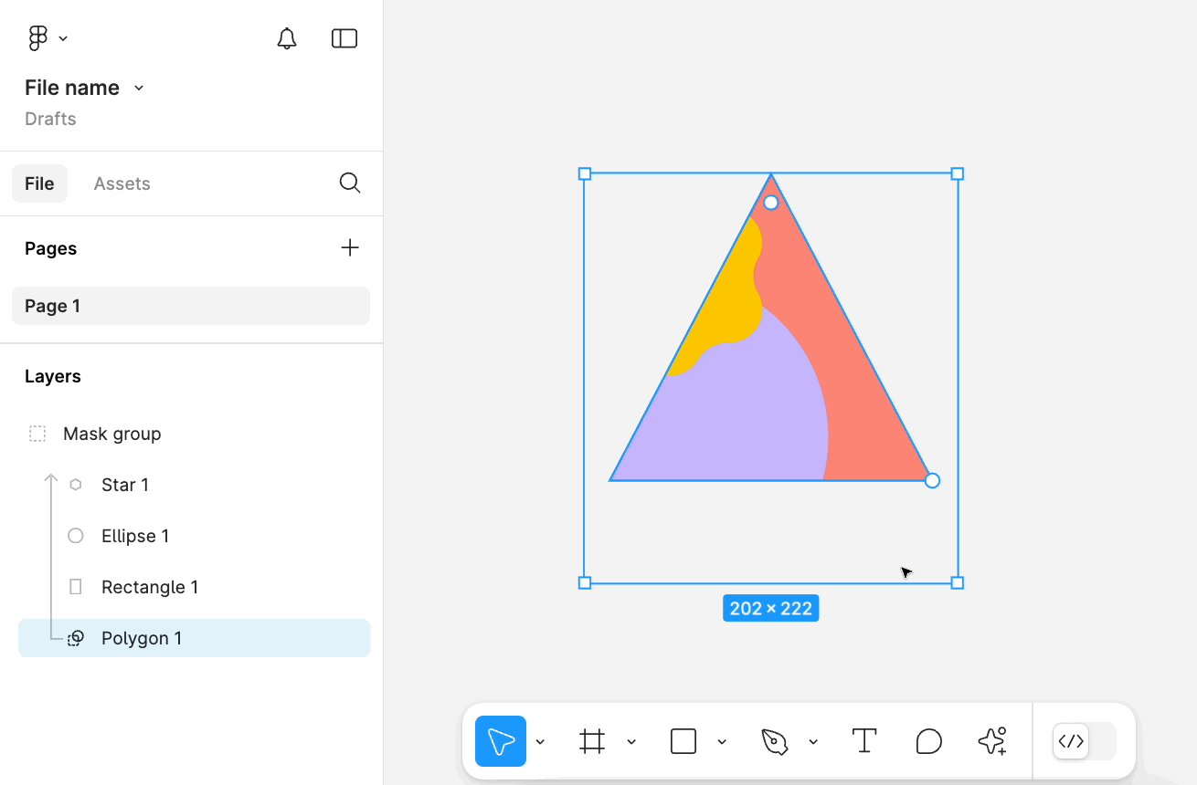

Cuando usas una capa como máscara, se crea un objeto de máscara, que incluye la máscara y cualquier capa que esté enmascarando. Un objeto de máscara puede identificarse en la sección Capas del panel de navegación izquierdo. El icono de máscara identifica la máscara, con una flecha hacia arriba a lo largo de las capas que están siendo enmascaradas.

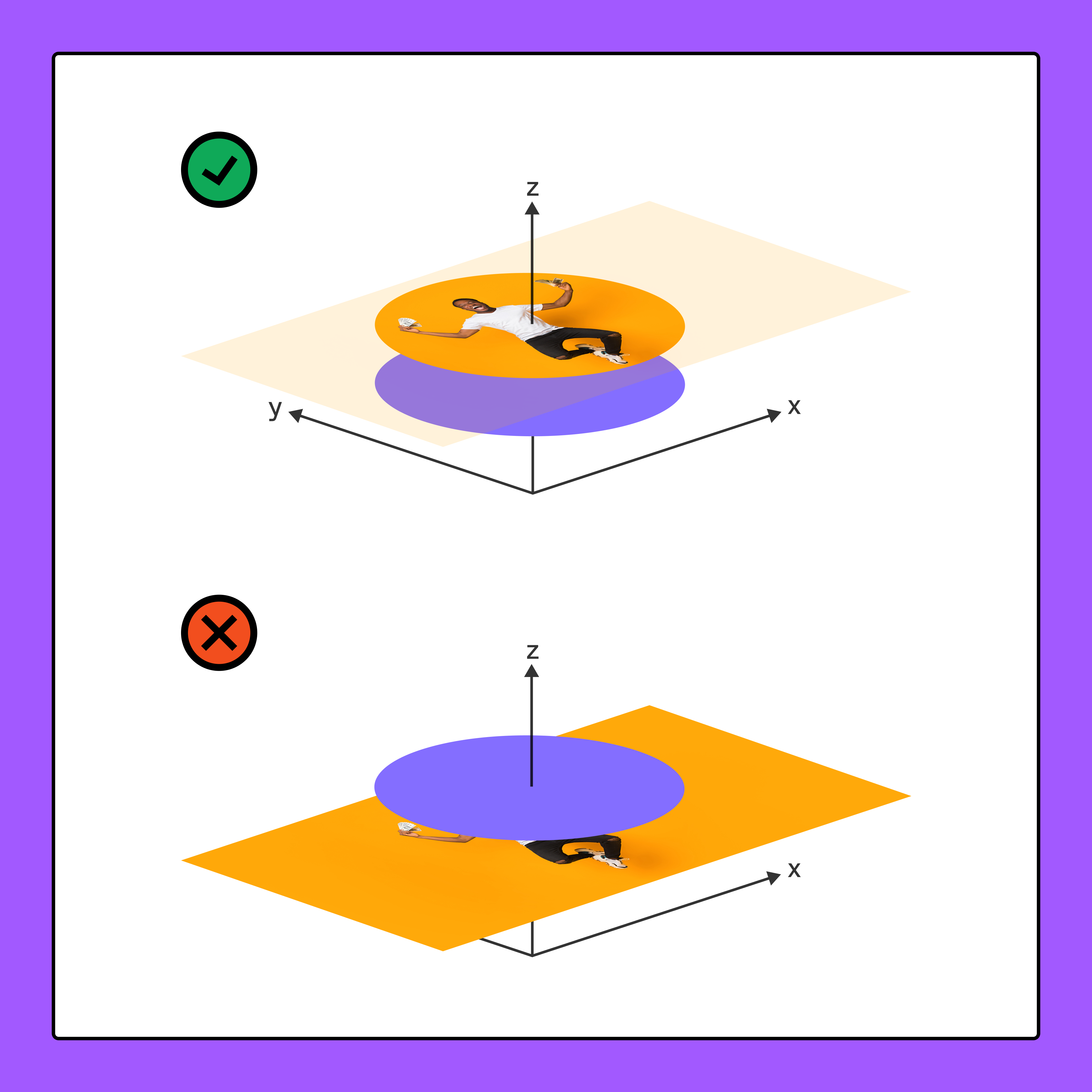

Las máscaras se posicionan debajo de las capas enmascaradas en el eje z. La máscara se aplica a todos los hermanos por encima de ella hasta que alcanza:
- Otra máscara u objeto de máscara
- El marco o grupo principal de la máscara
- Un marco o componente con recortar contenido
Aprender más sobre las relaciones de principal, hermano y secundario.
En el ejemplo a continuación, la elipse púrpura actúa como la máscara. Si la máscara se encuentra debajo de la imagen de la persona en el eje z, enmascarará exitosamente esa imagen. Si la máscara está por encima de la imagen, no será enmascarada.

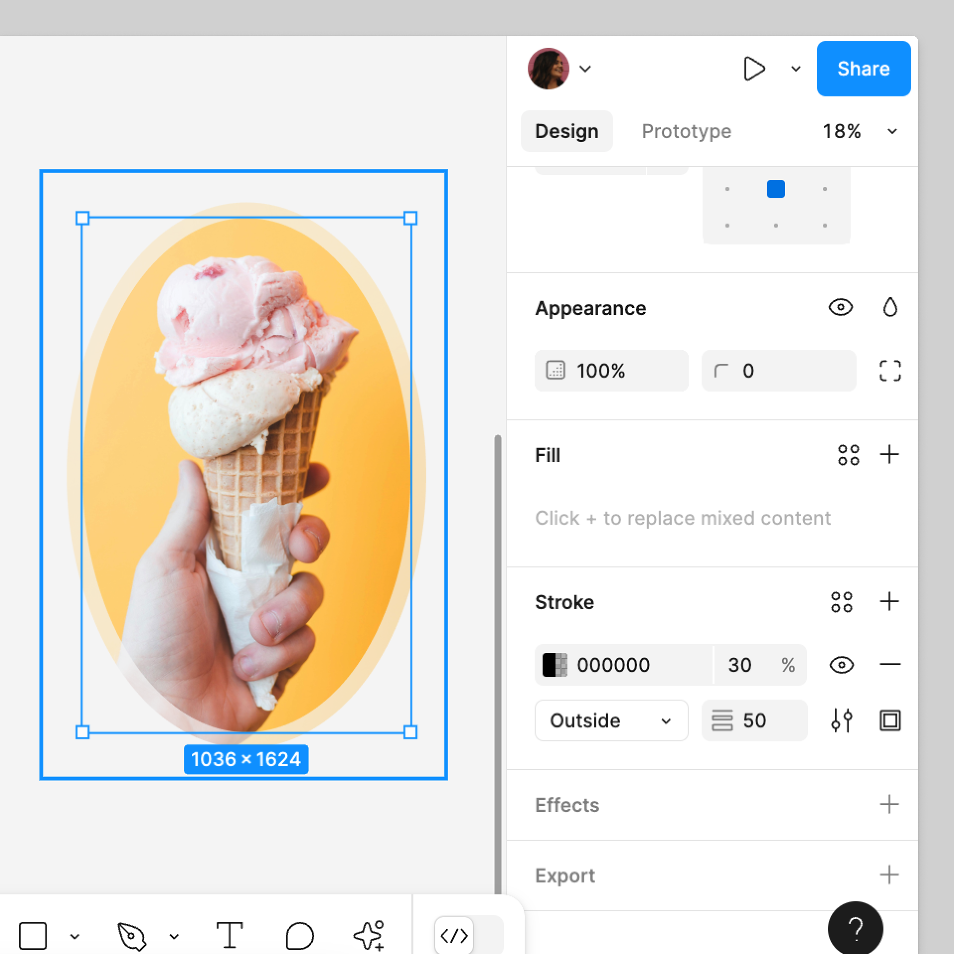

En el ejemplo a continuación, hemos utilizado una elipse con un trazo externo como nuestra máscara. La opacidad del relleno de la elipse es del 100 % y la opacidad del trazo es del 30 %. Se revela más en el centro de la imagen, porque la opacidad de la máscara es mayor (100 %).

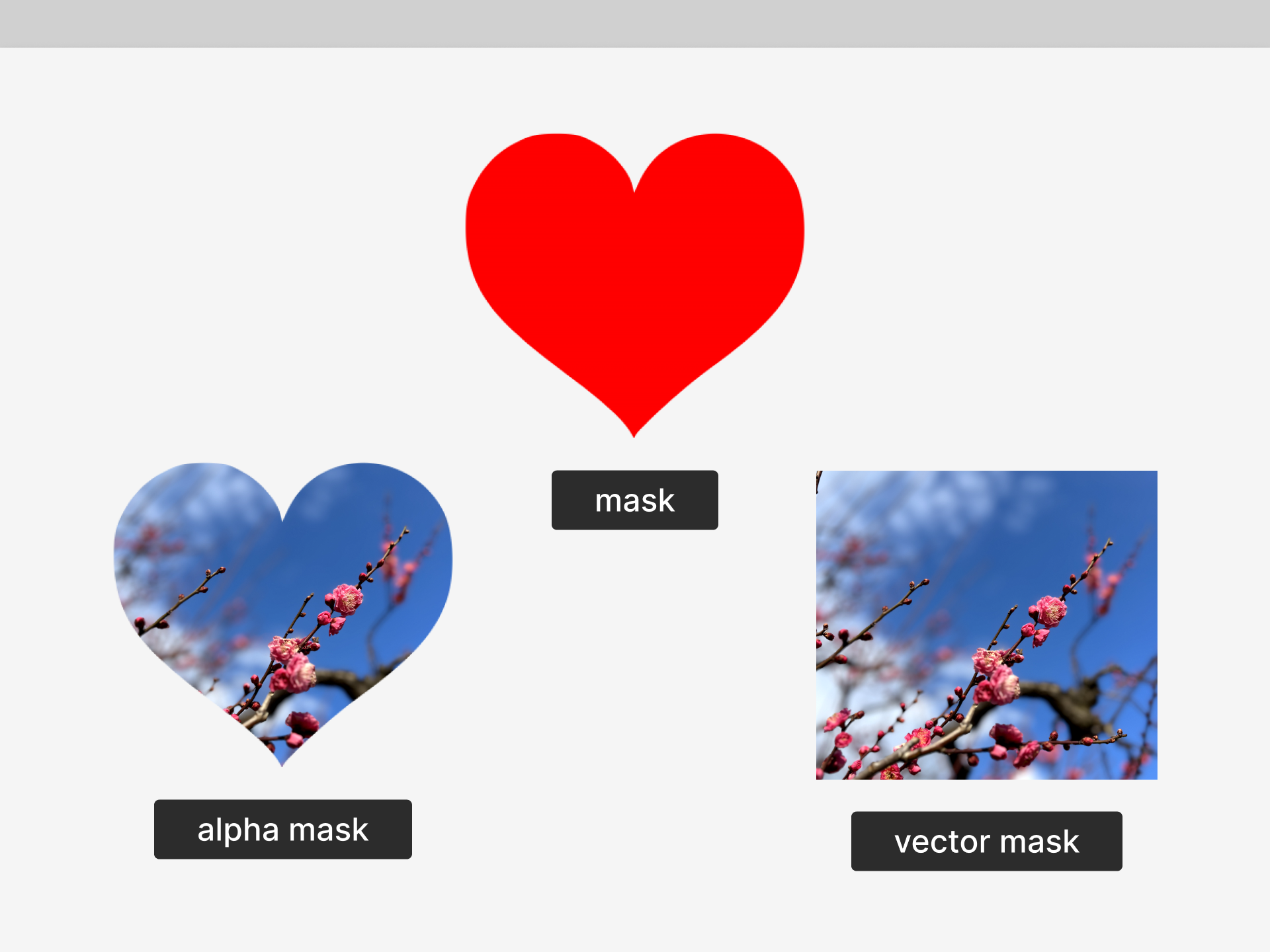

Las máscaras vectoriales, o el uso de esquemas de forma como máscaras, ignoran la translucidez, o el valor de opacidad superior al cero por ciento, del relleno o trazo de una máscara. Si una máscara contiene cualquier área con una opacidad superior al cero por ciento, entonces sus esquemas se utilizan como la máscara y la máscara completa asume una opacidad del 100 %.
En el ejemplo a continuación, se está utilizando una imagen de un corazón con un fondo completamente transparente como máscara. El objeto en la parte inferior izquierda está usando una máscara alfa, por lo que vemos el esquema del corazón. El objeto en la parte inferior derecha está usando una máscara vectorial, y usa el esquema de toda la imagen como la máscara.

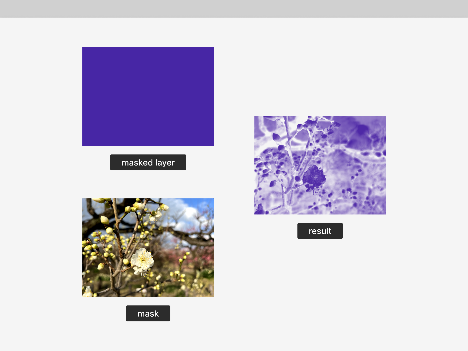

Luminancia
La luminancia te permite usar la luminosidad para determinar una máscara. Cuanto más brillante es el área de una máscara, más se revela, o en otras palabras, mayor es la opacidad de las capas enmascaradas.
Cuanto más oscura es el área, menos se revela. Si una máscara tiene un relleno negro, o #000000, esto no revelará nada y las capas enmascaradas se rendirán al cero por ciento de opacidad.

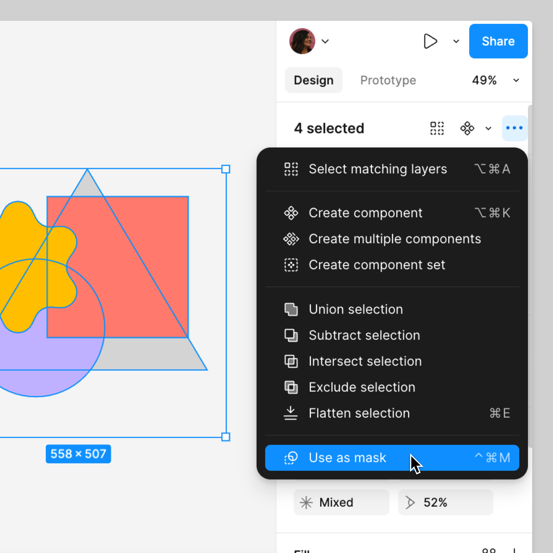

- Elige un objeto que desees usar como máscara y colócalo detrás de todos los objetos que se enmascararán en el eje z.
- Selecciona todas las capas que formarán parte del objeto de máscara.
- Desde la barra lateral derecha, selecciona Más opciones > Usar como máscara, o presiona:
- Mac: ⌃ Control ⌘ Command M
- Windows: Ctrl Alt M
Nota: Si solo tienes una capa seleccionada, selecciona Usar como máscara directamente desde la barra lateral derecha.
- Figma creará un grupo de máscara con todas las capas seleccionadas.
