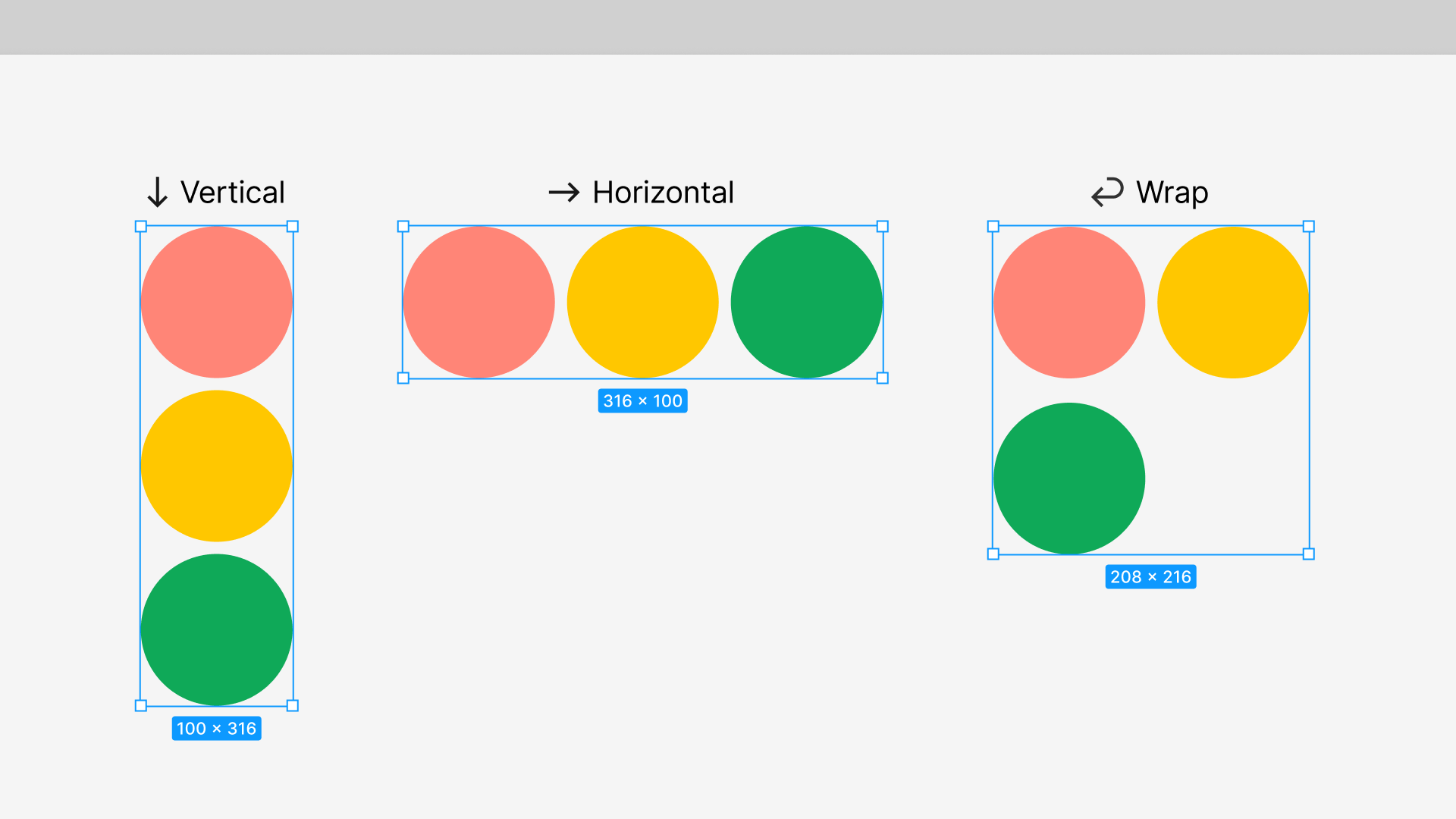

Elige un flujo de disposición automática
Una vez que se está utilizando la disposición automática en un marco, puedes elegir entre tres opciones para determinar el flujo y la disposición de los objetos en el marco:
- Vertical
- Horizontal
- Cuadrícula
Horizontal y vertical
La opción Vertical coloca los objetos en tu marco a lo largo del eje Y. Cualquier objeto que agregues, elimines o reordenes seguirá el eje Y. Por ejemplo: múltiples elementos de una lista de tareas pendientes, o publicaciones dentro de un feed de noticias o línea de tiempo.
La opción Horizontal coloca los objetos en tu marco a lo largo del eje X. Cualquier objeto que agregues, elimines o reordenes seguirá el eje X. Por ejemplo: una fila de botones o iconos en un menú de navegación móvil.
Cuando tengas seleccionada la opción horizontal, Ajustar estará disponible. Ajustar inserta cualquier objeto que se desborde a la siguiente línea en tu marco.

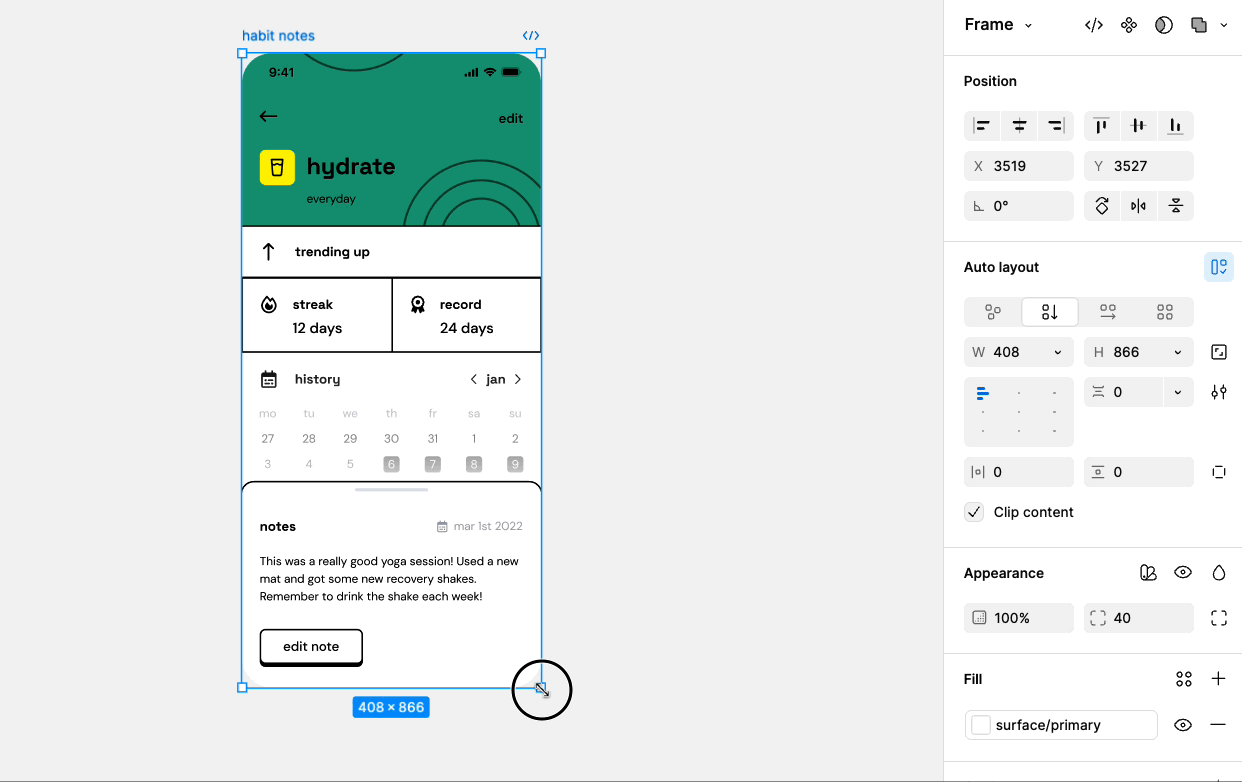

Ajusta la capacidad de respuesta mediante el redimensionamiento
Nota: Mientras la cuadrícula esté en versión beta, la opción de cuadrícula puede estar limitada en propiedades de redimensionamiento y funcionalidad.
Una de las funciones más potentes de la disposición automática es su capacidad para permitir que los objetos ajusten sus dimensiones a las configuraciones y objetos circundantes mediante la propiedad de redimensionamiento. Puede establecer el comportamiento de redimensionamiento en un marco de disposición automática principal para determinar cómo se ajusta en función de los cambios realizados en su contenido, y viceversa.
Los ajustes de redimensionamiento se pueden aplicar en los ejes X e Y utilizando los menús desplegables de ancho y alto en el panel derecho.
Cuando pasas el cursor sobre una opción de cambio de tamaño del menú desplegable, aparecen líneas en el lienzo para indicar cómo se redimensionará y cambiará el cuadro delimitador del diseño.

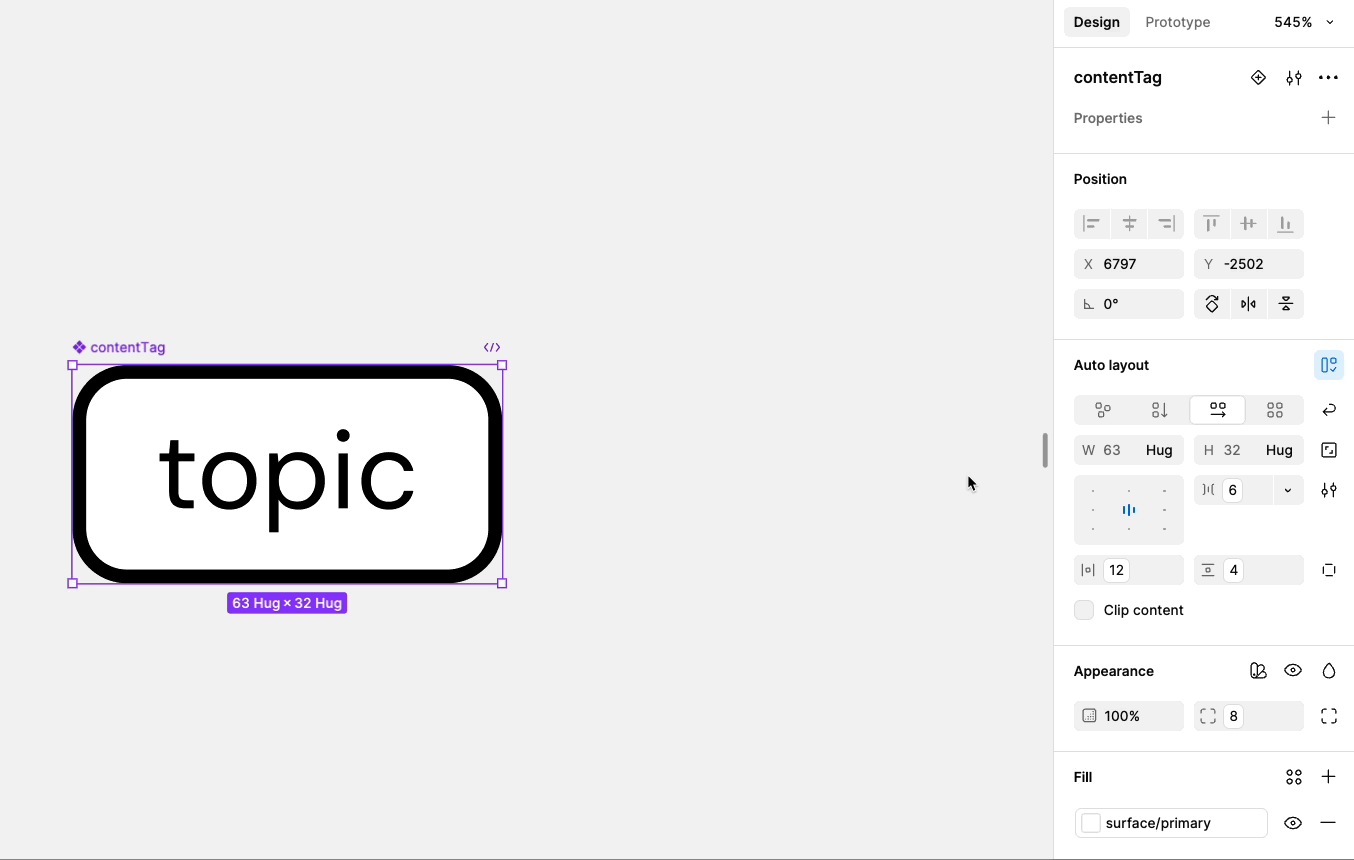

Ajustar al contenido
Utiliza ajustar al contenido en cualquier marco de disposición automática, para que mantenga las dimensiones más pequeñas posibles alrededor de sus objetos mientras respeta cualquier valor de espaciado.
Por ejemplo, supongamos que tienes una capa de texto de 40 px de ancho dentro de un marco que utiliza disposición automática. El espaciado del marco se establece en 10 px en los lados izquierdo y derecho. Dado que su redimensionamiento está configurado para ajustarse al contenido, el ancho del marco es de 60 px. Si la capa de texto se actualiza y ahora tiene 50 px de ancho, entonces el ancho del marco cambiará a 70 px.
El ajuste al contenido solo se puede aplicar a marcos de disposición automática.
Sugerencia: haz doble clic en el borde vertical u horizontal del cuadro de límite de un objeto de disposición automática para configurarlo como Ajustar al contenido.
Nota: Si algún objeto secundario dentro de un marco de diseño automático está configurado como Rellenar contenedor, el marco principal ya no se ajustará al contenido y pasará a ser fijo para el eje.

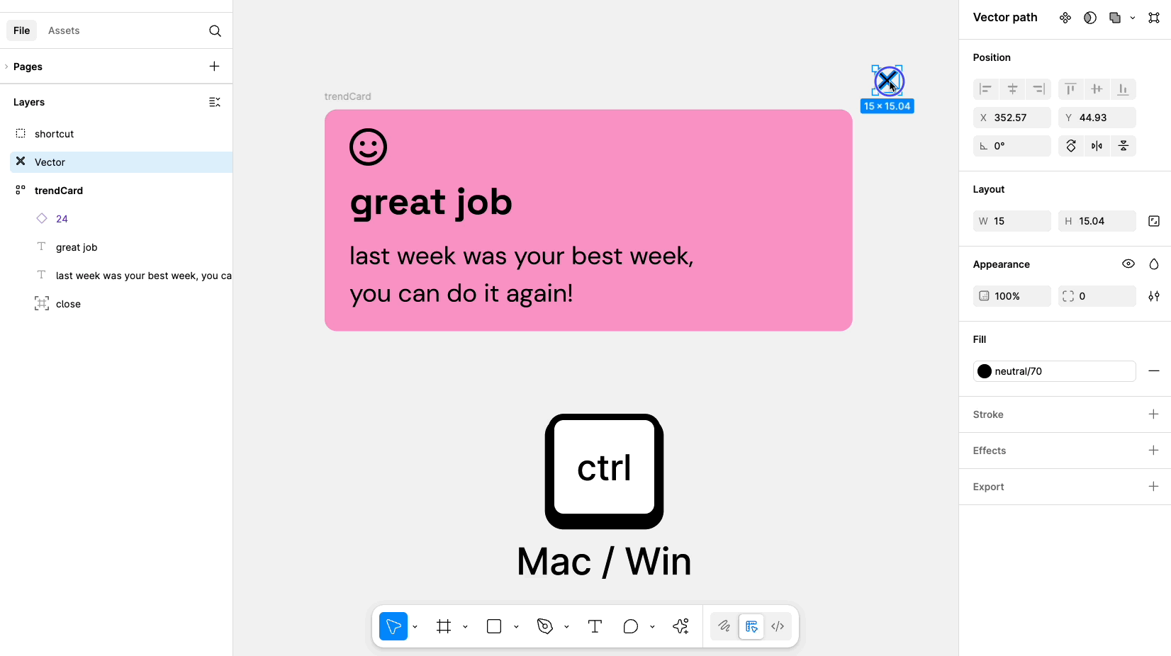

Ignorar el diseño automático
Nota: Ignorar disposición automática antes se conocía como posición absoluta. La función tiene un nuevo nombre, pero sigue funcionando igual.
Un objeto con Ignorar disposición automática habilitado se excluye de un flujo de disposición automática mientras se mantiene en el marco de disposición automática. El objeto y los hermanos que lo rodean se ignoran, incluso cuando cambian de tamaño y se mueven.
Al igual que la posición absoluta en CSS, un objeto que ignora el diseño automático se puede colocar precisamente donde desee en relación con su contenedor principal.
Los objetos con la opción Omitir disposición automática habilitada se tratan como objetos de un marco normal. Esto significa que puedes aplicar restricciones para determinar cómo responden cuando se cambia el tamaño de su marco de diseño automático principal. Otras opciones de configuración de diseño automático, como el cambio de tamaño y las opciones de diseño, no están disponibles para estos objetos.
Puedes hacer que un objeto ignore el flujo de diseño automático realizando una de las siguientes acciones:
- Selecciona un elemento secundario de un marco de diseño automático y haz clic en el panel derecho
- Arrastra un objeto a un marco de disposición automática mientras pulsas ⌃ Control.
