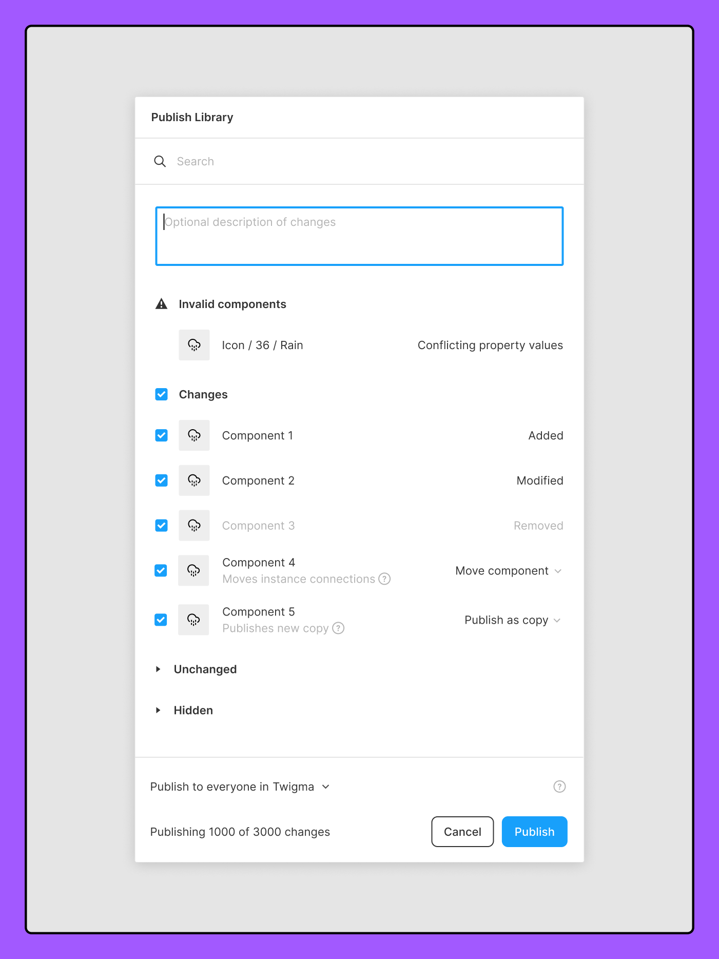

- Haz clic en Publicar junto al archivo actual.
- Introduce un resumen de los cambios en el campo correspondiente. Esta descripción aparecerá en el historial de versiones del archivo.
- Deja desactivada la opción Permitir que cualquier miembro de la organización acceda al archivo.
- Haz clic en Publicar para compartir la biblioteca y actualizar la configuración de uso compartido de enlaces del archivo.

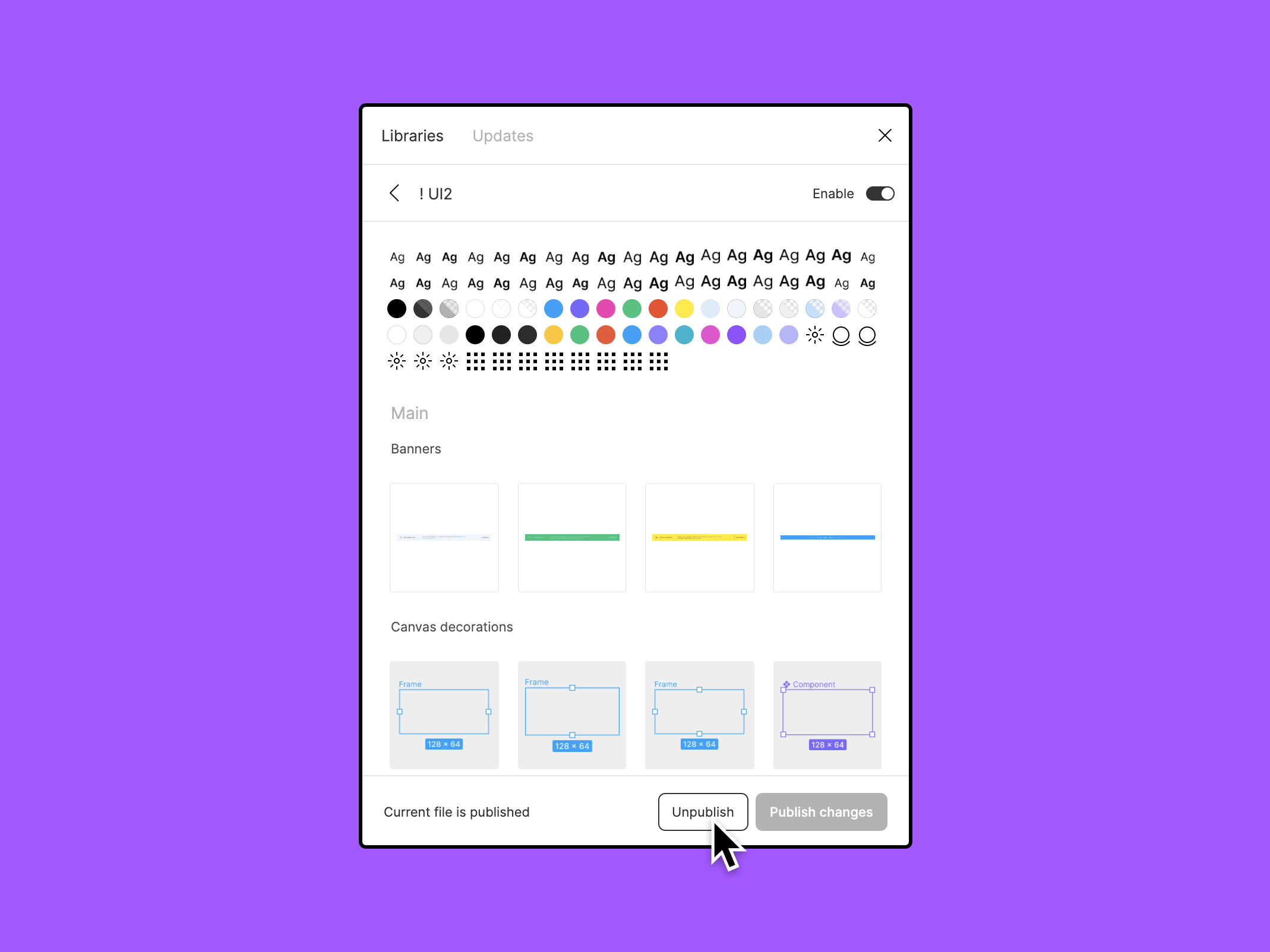

Anular la publicación de bibliotecas
Anula la publicación de la biblioteca para eliminar el acceso de todos los usuarios a la biblioteca. Esto eliminará la biblioteca tanto a nivel de equipo como de organización.
Esto no eliminará los estilos y componentes de los archivos de organización, pero esos estilos y componentes no recibirán más actualizaciones.
- Abre el archivo que deseas eliminar.
- Abra la pestaña Recursos en la barra lateral izquierda y haz clic en Bibliotecas. Es posible que la descripción emergente muestre Revisar actualizaciones de bibliotecas si hay actualizaciones de las bibliotecas que estás utilizando en el archivo, o Revisar cambios no publicados si tiene actualizaciones no publicadas en tu archivo.
- En el modal Biblioteca, haz clic en la biblioteca en el archivo actual.
- Haz clic en el botón Anular publicación en la parte inferior del modal:.
- Haz clic en Eliminar archivo de la biblioteca para confirmar.
- Figma te devolverá al archivo. La barra de estado indicará que Figma ha eliminado el archivo de la biblioteca.

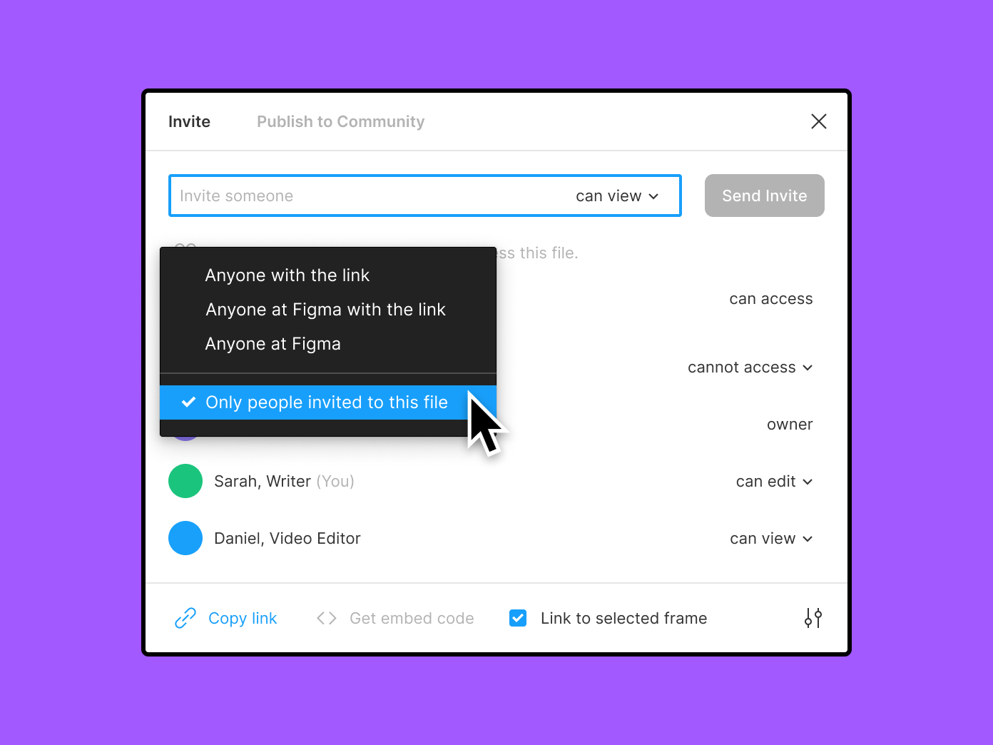

Eliminar el acceso a la organización
Ajusta la configuración de uso compartido de enlaces del archivo para evitar que los miembros de la organización encuentren y usen el archivo. De este modo, se quita la biblioteca de los miembros de la organización y se mantiene publicada en un equipo específico.
Solo los miembros del equipo pueden acceder y usar esa biblioteca. Si las personas tienen acceso a archivos y proyectos individuales de ese equipo, pero no son miembros del equipo, no podrán acceder a esa biblioteca.
- Haz clic en el botón Compartir de la barra de menú.
- Haz clic en junto al enlace de acceso existente . Esto lo establecerá como Cualquiera en
nombre de la organización. - En las opciones, selecciona Solo las personas invitadas a este archivo.
- Cierra el modal para compartir archivos.
