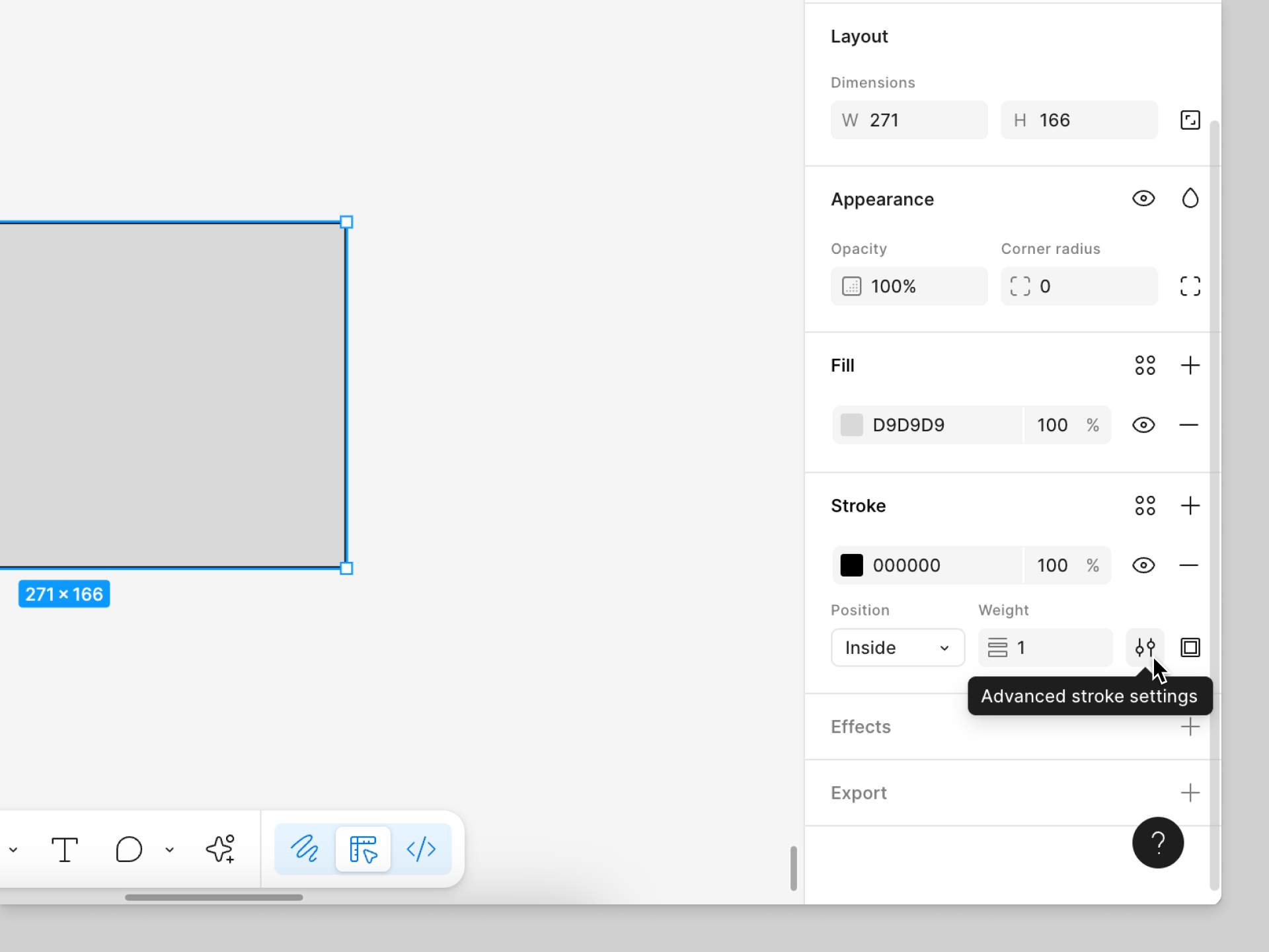

Propiedades del trazo
Ver y ajustar las propiedades del trazo en la sección trazo de la barra lateral derecha.

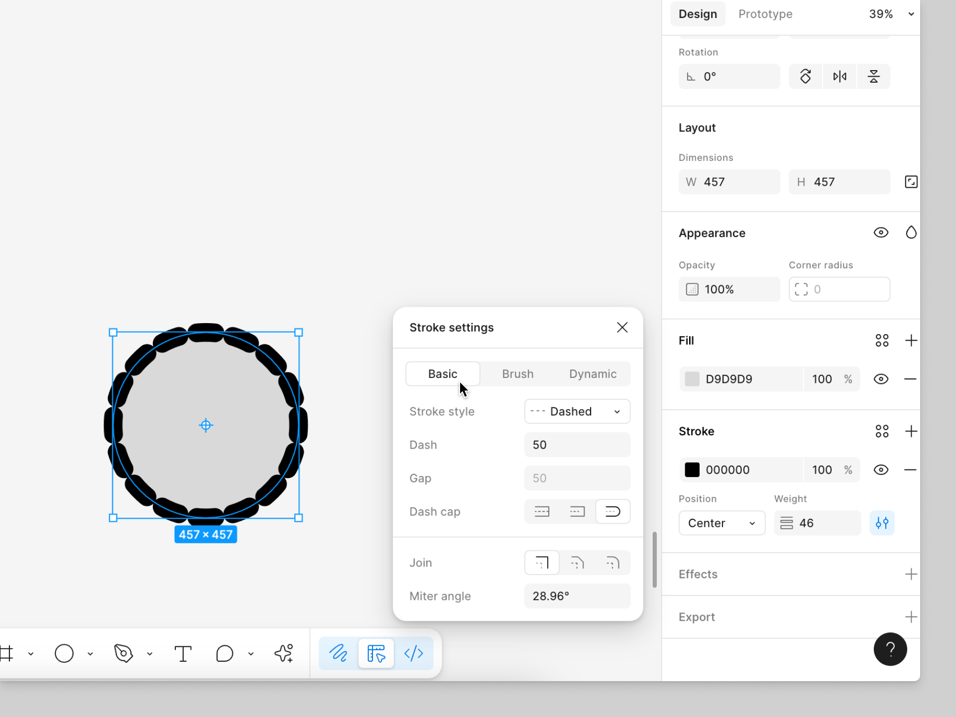

Discontinuo
Crea una línea de guiones uniforme.
- En el panel Trazo, selecciona para abrir el menú avanzado de trazos.
- Selecciona el estilo de trazo guion
- Introduce la longitud que deseas para el guion, en píxeles.
- Introduce la longitud de la separación entre guiones, en píxeles.
- Elige el tipo de remate para el guion:
- Ninguno
- Redondo
- Cuadrado
Punteado
Crea una línea de puntos.
- En el panel Trazo, utiliza el menú desplegable para cambiar la posición del trazo a Central.
- Selecciona para abrir el menú avanzado de trazos.
- Introduce una longitud de guion de
1
píxel. - En la configuración del extremo de guion, selecciona Redondeado.
- Ajusta el espacio correspondiente entre los guiones.

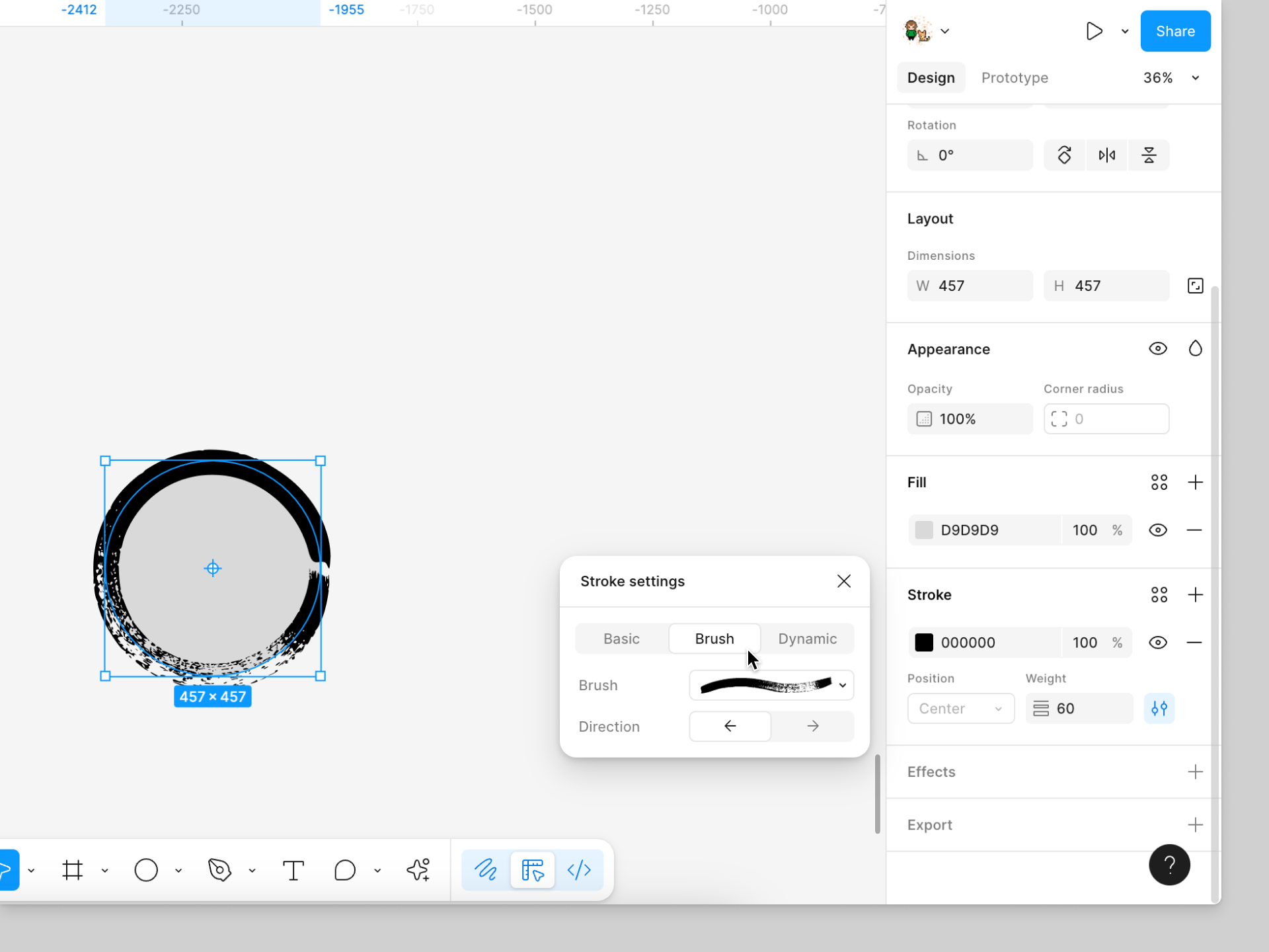

Trazo del pincel
Los trazos del pincel dan a tu selección un aspecto orgánico y pintado a mano. Utiliza la pestaña Pincel en la configuración avanzada de trazos para explorar los estilos de pincel disponibles, incluidos los pinceles personalizados que hayas creado. Pasa el cursor sobre un estilo para crear una vista previa de tu selección. Una vez que apliques un trazo de pincel, puedes usar la configuración de Orientación para determinar en qué sentido fluirá el trazo.
Nota: Los trazos de pincel solo pueden ubicarse en el centro de un trazo.

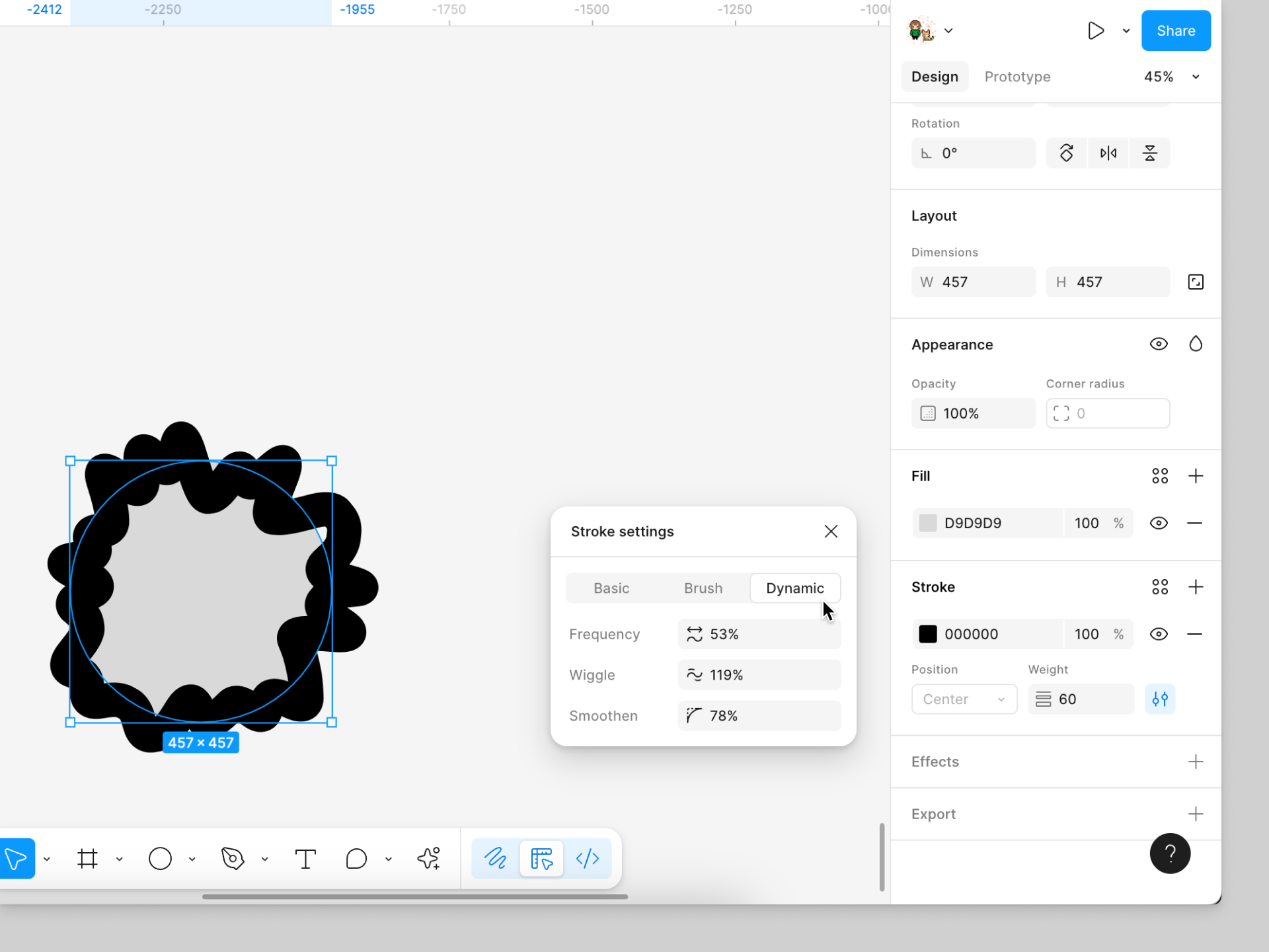

Trazo dinámico
Los trazos dinámicos proporcionan a tu selección un aspecto de trazo dibujado a mano e irregular. Puedes usar los ajustes de Trazo dinámico para configurar la apariencia del trazo:
- Frecuencia: determina la cantidad de irregularidades en el trazo
- Movimiento: determina el tamaño de las irregularidades
- Alisar: determina la forma de las irregularidades
Nota: Los trazos dinámicos solo pueden posicionarse en el centro de un trazo.

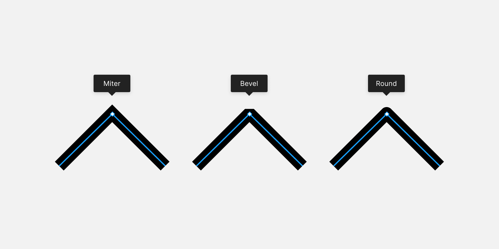

Ángulo de unión y ángulo de miter
Define cómo se unen las líneas dentro de un trazado o red vectorial. Ajusta las uniones en un trazado completo o entra en el modo de edición de vectores para seleccionar un único punto de anclaje en el trazado. Elige entre:
- Miter: crea un punto agudo, como una flecha, donde se encuentran los dos trazados.
- Bisel: recorta la punta afilada para formar un borde plano.
- Redondeado: redondea el punto donde se encuentran dos trazados para suavizar la unión.
Utiliza el ajuste Ángulo de miter para controlar el ángulo en el que se biselan dos líneas unidas. Por ejemplo: para un miter de 90°, cualquier ángulo ≤90° se biselará y cualquier ángulo >90° formará una punta afilada.

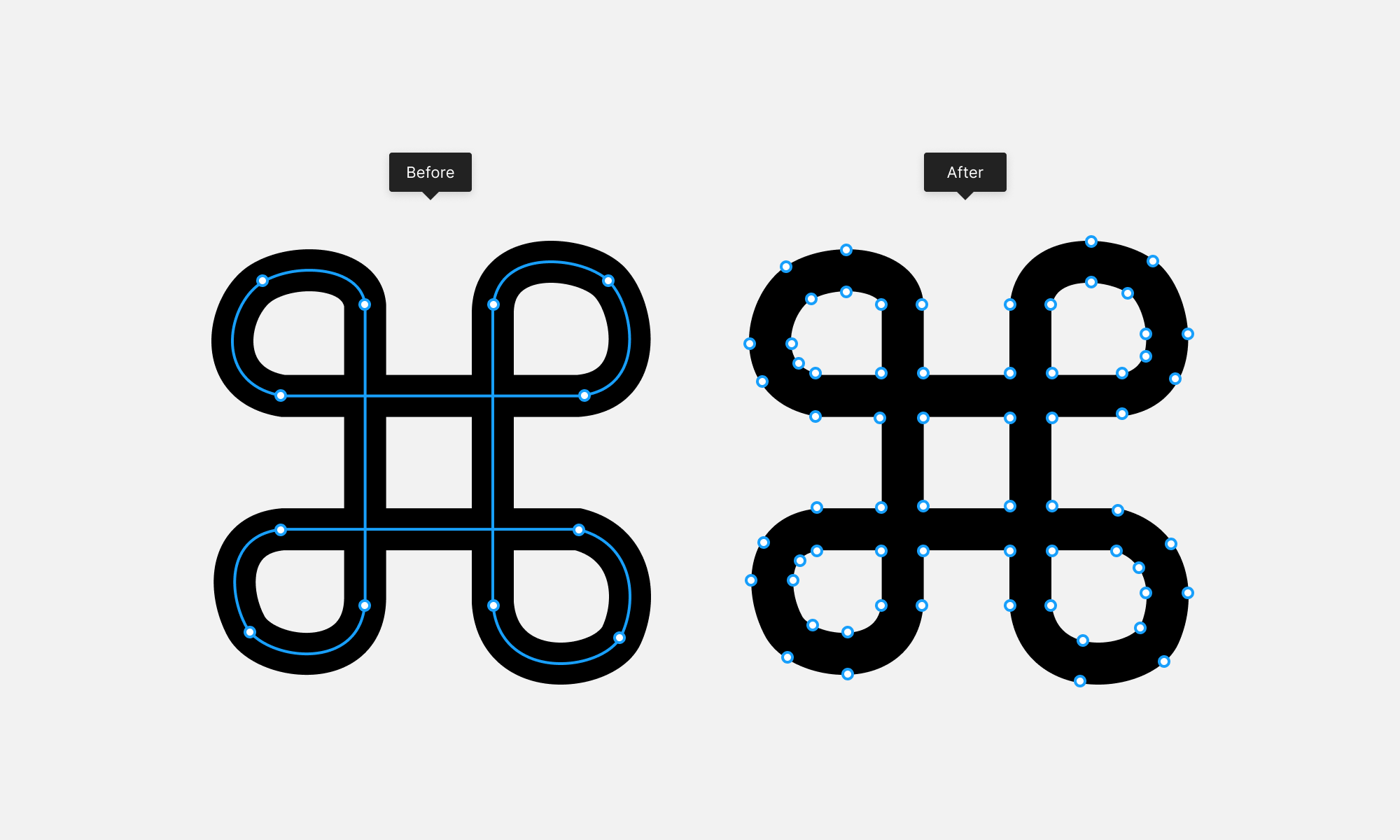

Convierte trazos en objetos vectoriales
La función de esquema de trazo permite convertir los trazos en objetos vectoriales. Esto convertirá cada trazado del objeto en una única forma editable.
Esto te permitirá:
- Eliminar o extender los guiones de media longitud
- Crear formas personalizadas y editarlas en el modo Edición vectorial
- Combinar varios trazados en un único objeto
- Escalar los objetos vectoriales de manera uniforme
Nota: No es posible convertir un objeto vectorial de nuevo en un trazo, a menos que deshagas la acción. Utiliza los atajos de teclado para deshacer
- Mac: Command Z
- Windows: Control Z
Contornear el trazo
- Haz clic con el botón derecho en la capa y selecciona Contornear el trazo o utiliza el atajo de teclado:
- Mac: ⌘ Command ⌥ Option O
- Ventana: Control Alt O
- Figma convertirá el trazado en un objeto vectorial y aplicará cualquier pintura que hayas tenido como trazo como relleno.
- Puedes ver la apariencia de ese objeto en el modo Edición vectorial. Pulsa Enter / Return o haz clic en Editar objeto en la barra de herramientas para editar el objeto vectorial.
Nota: Si prefieres usar ⌘ Command / Control ⇧ Shift O para activar y desactivar Contornear el trazo, abre el menú principal de la esquina superior izquierda y ve a Preferencias > Usar los atajos antiguos para los esquemas. Esta configuración también cambiará el atajo de teclado para Mostrar esquemas a ⇧ Mayúsculas O.
Consejo: si tienes un estilo aplicado al trazo, Figma también tomará las propiedades de color del estilo y las aplicará al objeto como relleno.
