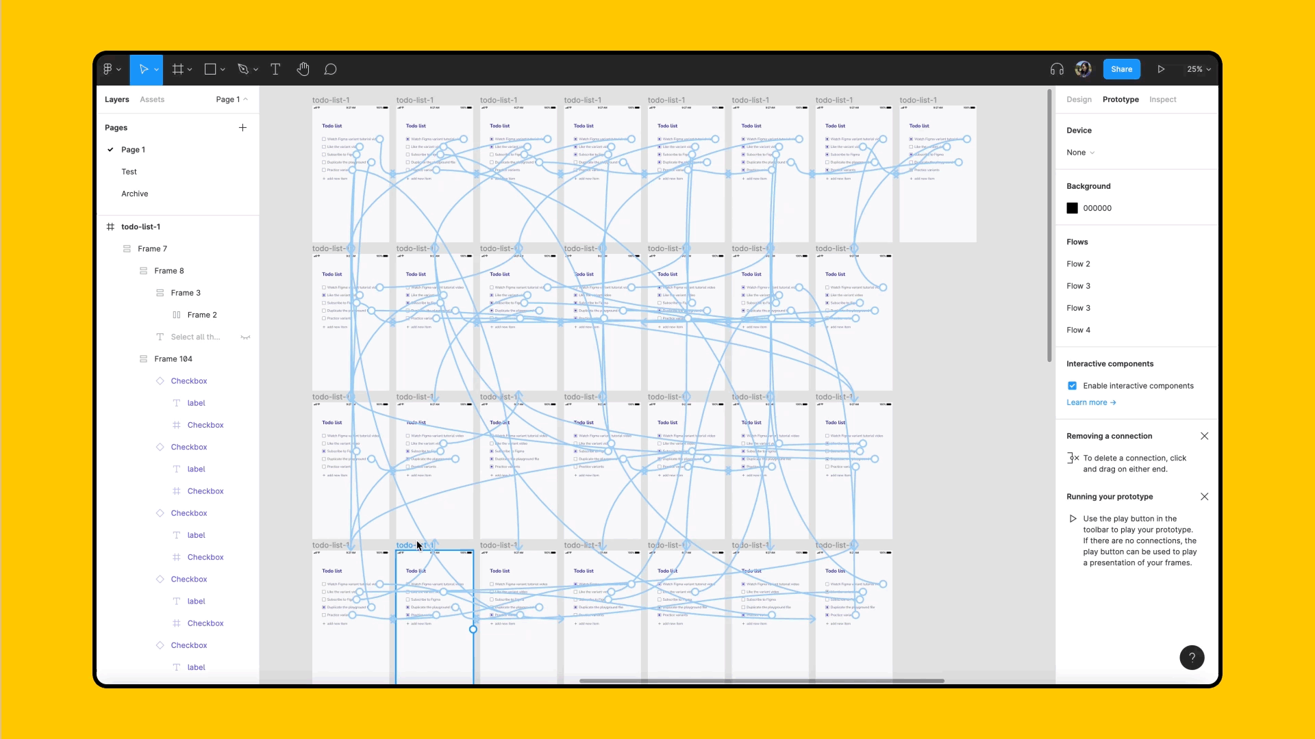

Antes de las interacciones de variante
En el ejemplo a continuación, hemos añadido todas las posibles conexiones para prototipar un marco con cinco casillas de verificación. Sin componentes interactivos, necesitaríamos duplicar el mismo marco 32 veces y crear 160 conexiones entre ellos para crear un prototipo posible de cada combinación.

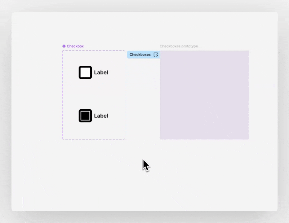

Con interacciones de variantes
Con componentes interactivos, solo necesitamos añadir una instancia del componente interactivo a nuestro diseño y sus variantes de interacción estarán listas para usar. Cuando vemos el prototipo, Figma cambia automáticamente entre las variantes marcadas y desmarcadas.

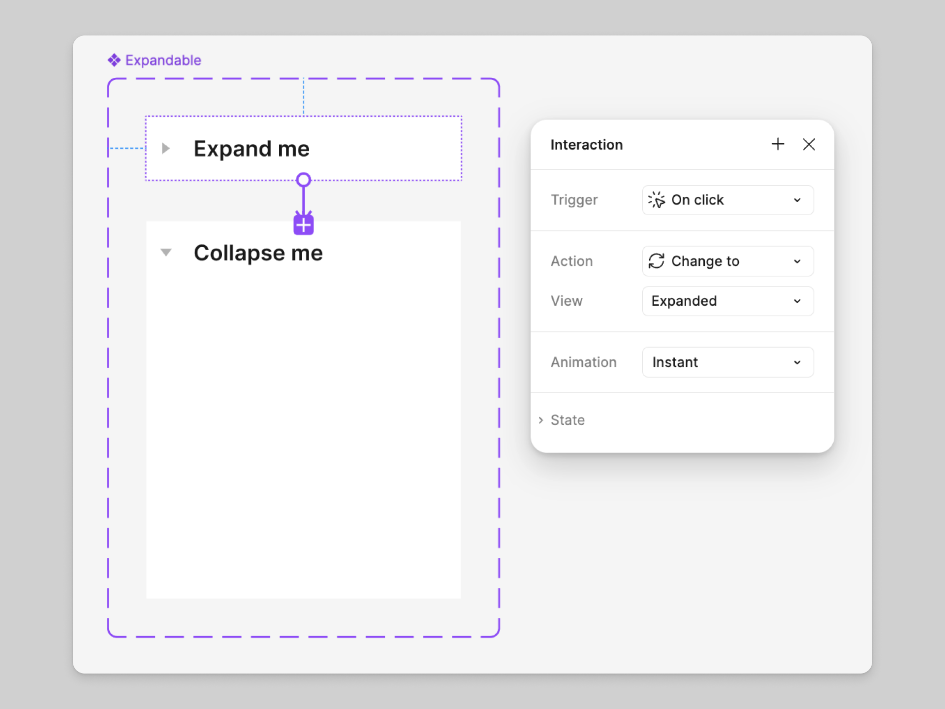

Los componentes interactivos presentan una nueva acción de prototipo: Cambiar a.
- Navega a la pestaña Prototipo de la barra lateral derecha.
- Haz clic en el del cuadro de límite del marco y arrástralo al destino variante. También puedes hacer clic en el de la sección de Interacciones del panel de Prototipo, establecerla acción en Cambiar a y luego seleccionar la variante de destino usando el menú desplegable.
- Una vez hecha la conexión, utiliza el panel de Interacción para ajustar el desencadenante y la acción.

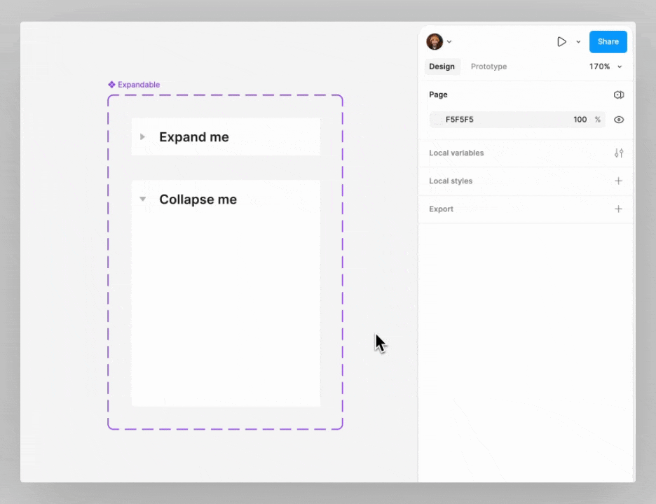

También puedes usar la acción Cambiar a en una instancia anidada para cambiar la variante del componente principal. En el ejemplo a continuación, una variante de un conjunto de componentes está anidada dentro de otro conjunto de componentes Desplegado. Una interacción de Cambiar a se coloca en la instancia anidada para cambiar el componente principal de su variante Contraído a su variante Desplegado.

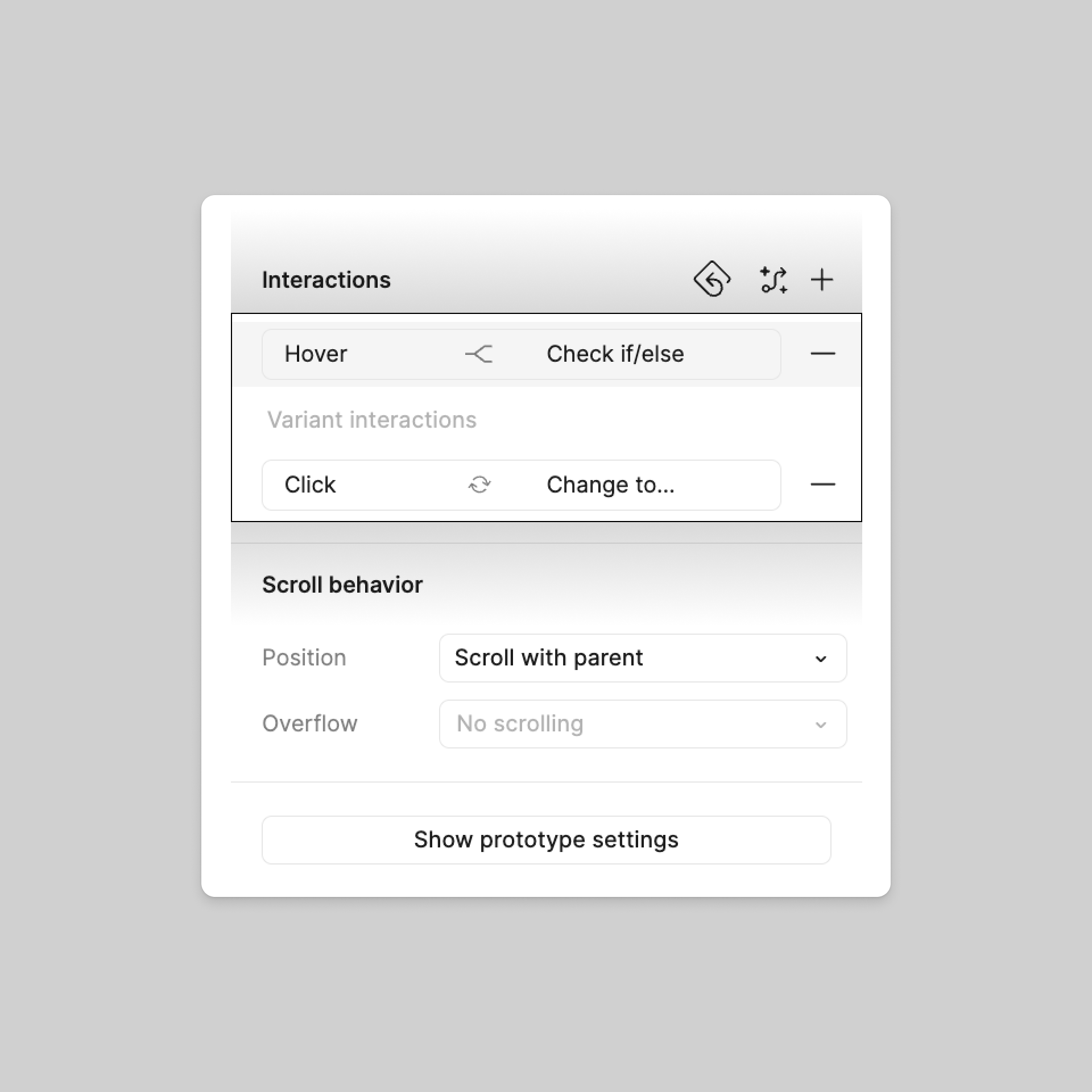

Ver interacciones
Cuando uses componentes interactivos verás secciones separadas para las Interacciones y las Interacciones de variantes en la pestaña Prototipo de la barra lateral derecha.
- Utiliza la sección de Interacciones para crear interacciones y animaciones de prototipo
- Utiliza la sección Interacciones de variantes para ver los detalles de la interacción de variante
