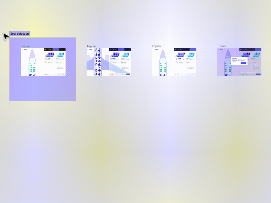

Crea una sección
Hay varias formas de crear una sección:
Barra de herramientas y atajo
- Haz clic en Sección en la barra de herramientas o usa el atajo de teclado ⇧ Mayús S.
- Haz clic y arrastra hasta la parte del lienzo donde quieras colocar la sección.
También puedes hacer clic y arrastrar una sección sobre los objetos que quieres añadir.

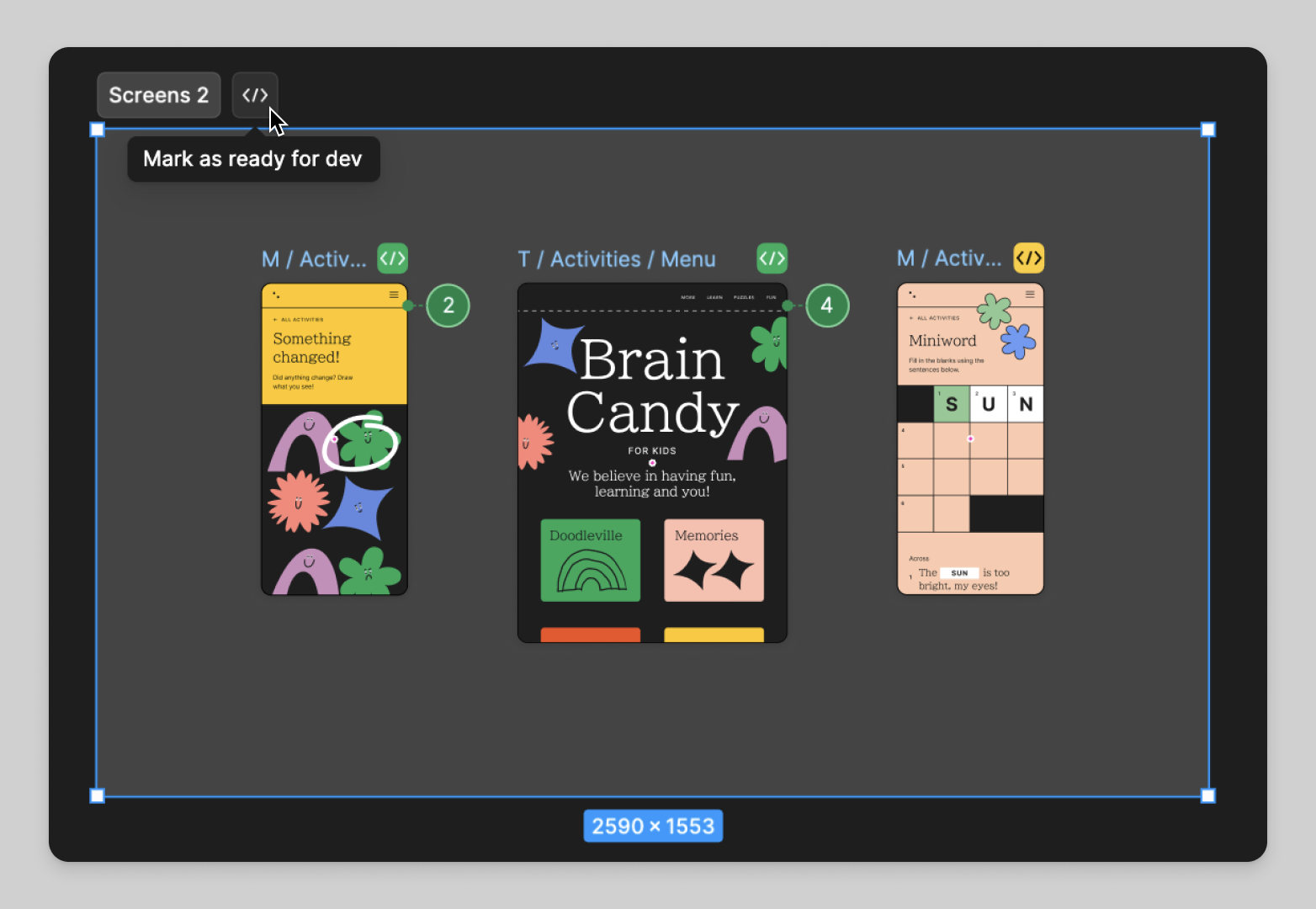

Marca una sección como ready for dev
Una vez que el contenido de una sección esté terminado, puedes marcarla como ready for dev. Esto ayuda a los desarrolladores que usan Dev Mode, ya que les señala esa sección.
Para marcar una sección como ready for dev:
- Selecciona la sección.
- Haz clic en Marcar como ready for dev.
- Para desmarcar una sección como ready for dev, haz clic en el menú de tres puntos en la etiqueta ready for dev y selecciona Eliminar estado de ready for dev.
Nota: Marcar una sección como ready for dev no impide que se realicen cambios en el contenido de esa sección.

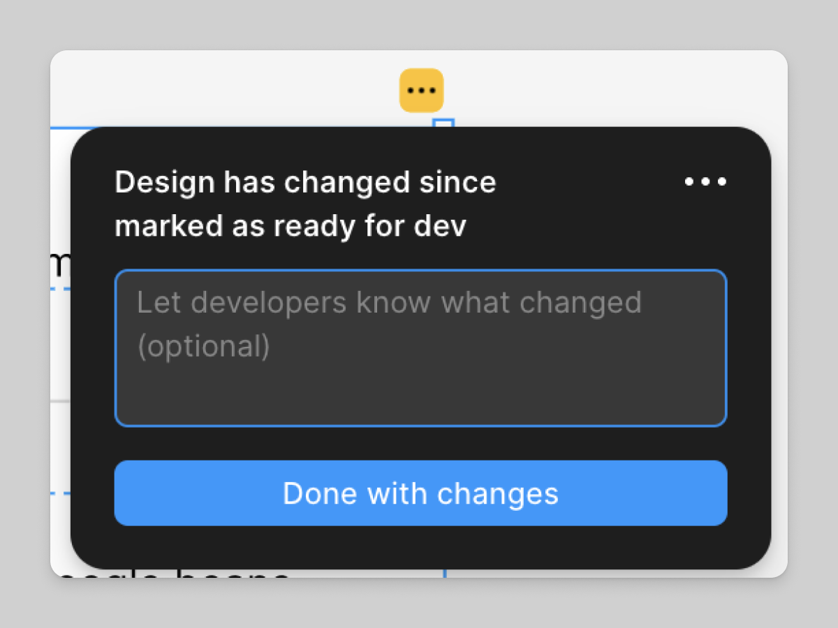

Actualiza el dev status
Una vez que hayas marcado una sección como ready for dev, si realizas cambios en el diseño, Figma cambia automáticamente el dev status a Modificado. El estado Modificado ayuda a los desarrolladores a llevar un seguimiento de los diseños que se modifican tras haber sido marcados como ready for dev.
Para resolver el estado modificado de una sección, haz clic en el indicador de estado Modificado e introduce el motivo del cambio. Después, el dev status vuelve a ready for dev.
