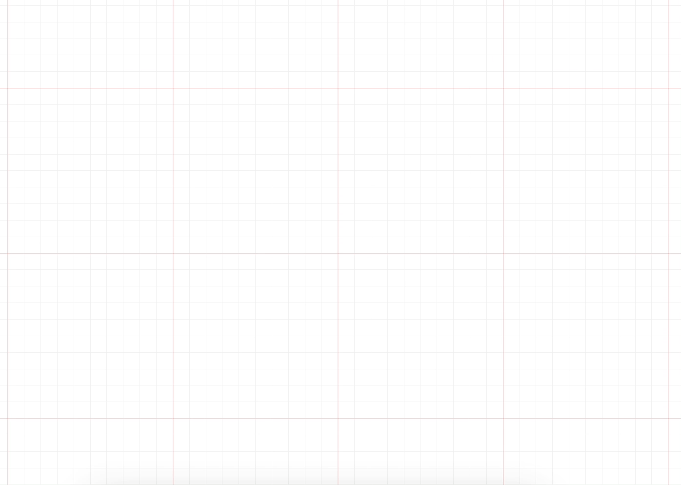

Pour activer une grille de mise en page, sélectionnez le cadre que vous venez de créer, puis cliquez sur le symbole plus en regard de Layout grid dans la barre latérale droite. Une grille rouge apparaît dans le cadre. Cliquez sur Layout grid settings pour ouvrir les paramètres de la grille de mise en page et vous assurer que la taille de votre grille est de 10 points. Vous pouvez également y modifier la couleur et l'opacité de la grille, si vous le souhaitez.
Si vous effectuez un zoom avant, vous verrez que la taille de chaque espace de la grille est de 10 pixels x 10 pixels, ce qui est parfait car nous allons utiliser des carrés de 10 x 10 comme blocs.
La grille de mise en page vous aidera à vérifier visuellement que tout est conforme. Toutefois, nous pouvons aller encore plus loin et utiliser la grille de pixels pour être vraiment organisé.
Quelle est la différence entre les grilles de pixels et de mise en page ? La grille de pixels est une grille statique en imagerie numérique qui ne peut pas être modifiée. Chaque carré de la grille de pixels représente un seul pixel, une fois exporté à une résolution de 1x. Les grilles de mise en page ne dépendent pas de la grille de pixels, ce qui signifie qu'elles ne dépendent donc pas de résolutions ou dimensions spécifiques. Vous pouvez modifier les grilles de mise en page en fonction des besoins de vos designs (grille à 8 ou 10 points, par exemple).

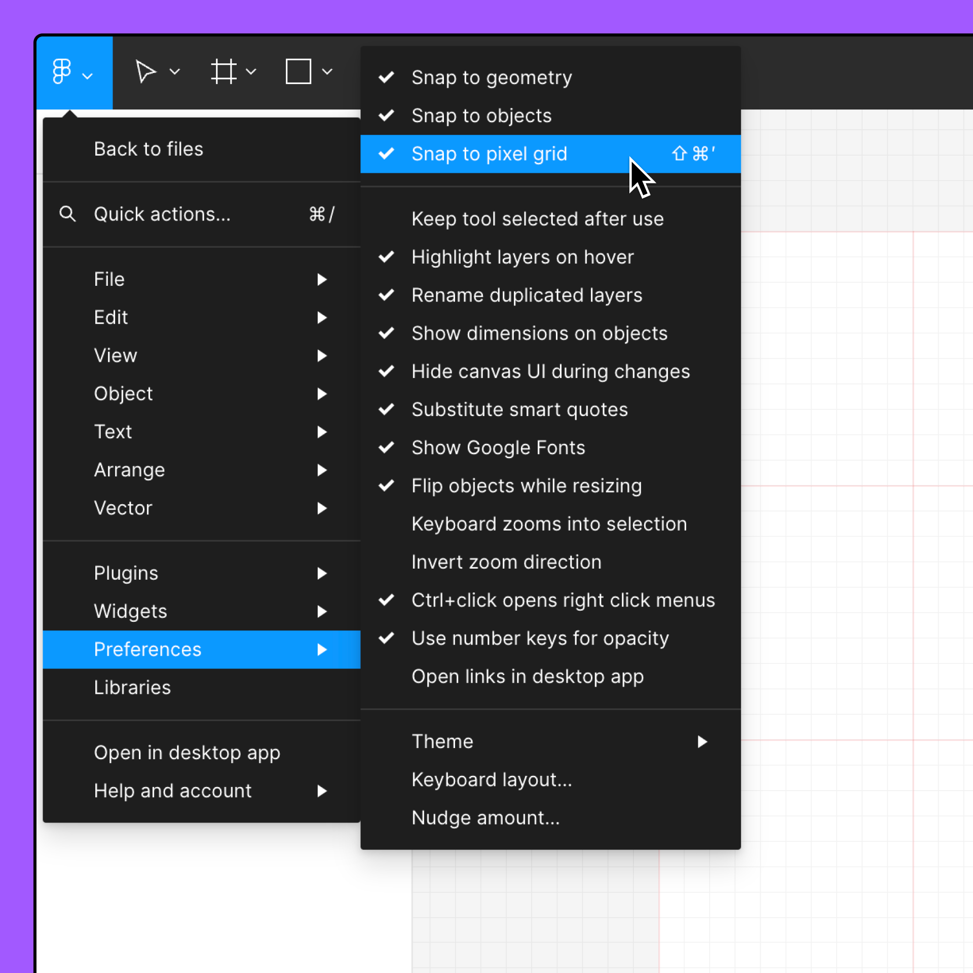

Pendant que nous y sommes, assurons-nous que le paramètre Snap to pixel grid est activé pour mettre plus facilement les éléments au bon endroit. Cliquez sur Main menu, passez le curseur de la souris sur Preferences, puis assurez-vous qu'une coche apparaît en regard de Snap to pixel grid.

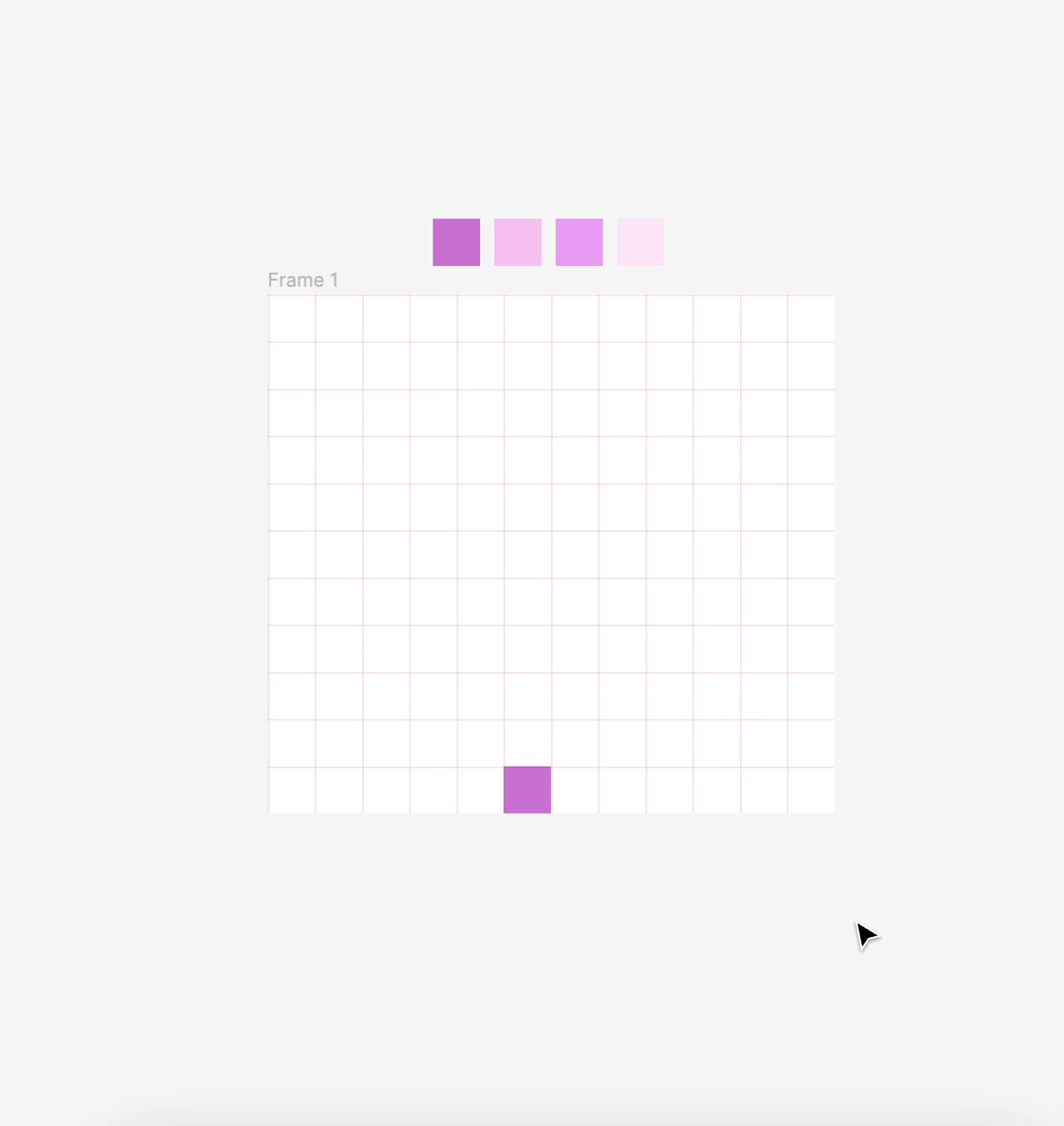

Sélectionnez le carré Couleur de contour dans votre palette de couleurs et utilisez le raccourci Duplicate pour le copier. Faites glisser le nouveau carré dans le cadre. Étant donné que nous avons activé le paramètre Snap to pixel grid, vous remarquerez que le carré s'aligne sur la grille de pixels sous-jacente, qui elle-même est alignée sur la grille de mise en page. Nous allons placer ce bloc dans la sixième colonne de la ligne du bas. Nous allons ensuite placer cinq carrés supplémentaires en diagonale, vers le haut et la gauche. Au lieu de créer un nouveau carré à chaque fois, sélectionnez le carré existant et dupliquez-le à l'aide du raccourci correspondant, comme précédemment.
Cliquez sur le carré et faites-le glisser sur la ligne du dessus, dans la colonne de gauche. Assurez-vous qu'il est aligné sur la grille de mise en page. Avec le deuxième carré toujours sélectionné, utilisez de nouveau le raccourci Duplicate. Une fois que vous avez placé une forme dupliquée, Figma part du principe que vous souhaitez continuer à placer les formes selon le même modèle et place automatiquement le nouveau carré sur la ligne du dessus, dans la colonne de gauche. Dupliquez le carré quatre fois de plus, jusqu'à atteindre le bord du cadre. En cas de problèmes, regardez le GIF suivant :

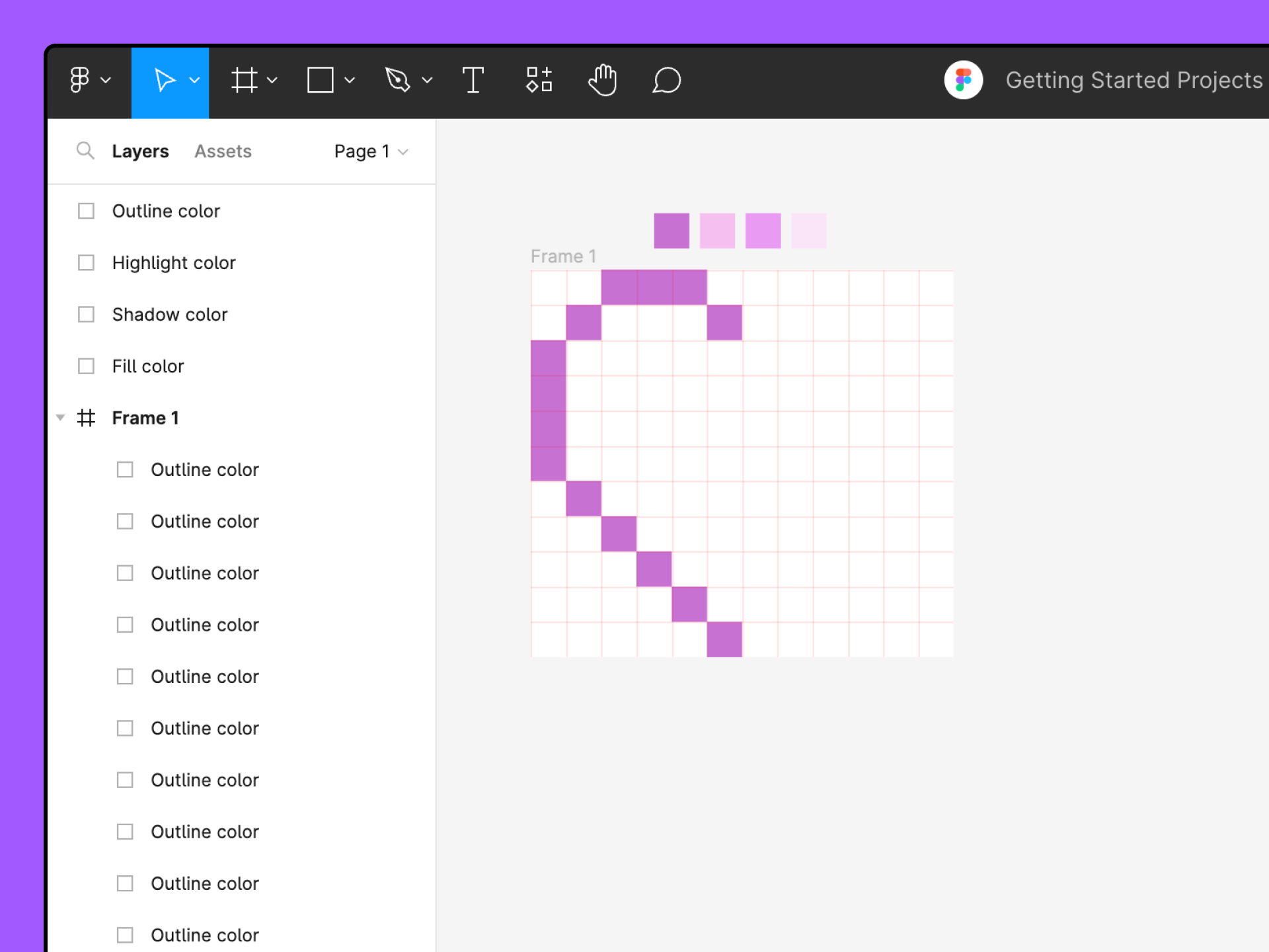

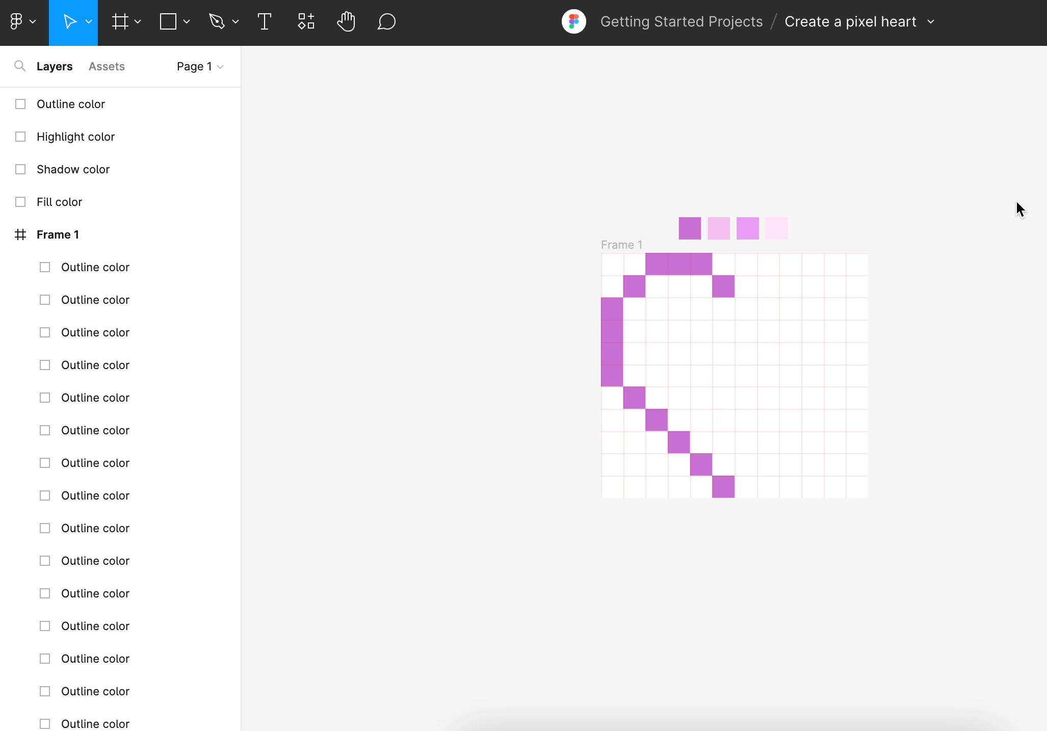

Une fois le bord du cadre atteint, continuez à dupliquer et à placer les carrés en suivant le modèle suivant :
- Trois carrés vers le haut
- Un carré vers le haut et sur la droite
- Deux carrés sur la droite
- Un carré vers le bas et sur la droite
Une fois que vous avez terminé, votre fichier devrait ressembler à ce qui suit :

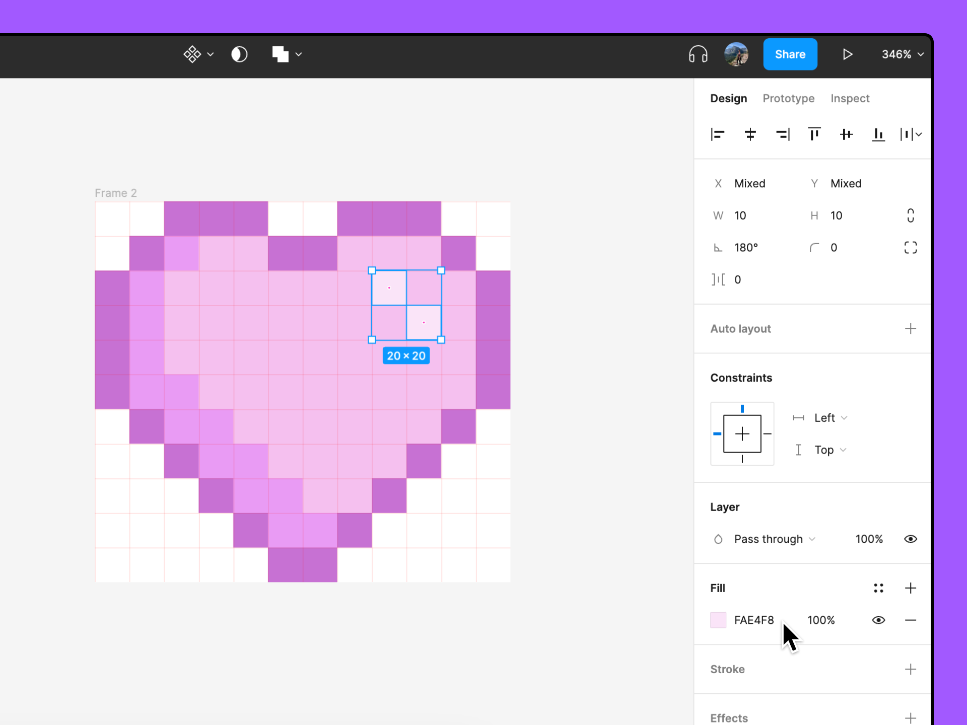

Nous pourrions nous arrêter là, mais donnons une touche personnelle à notre cœur en ajoutant des zones d'ombre et lumineuses.
Pour ajouter la zone d'ombre, nous allons sélectionner les blocs du côté gauche du remplissage intérieur du cœur. Vous pouvez sélectionner plusieurs blocs en même temps en maintenant la touche Maj enfoncée tout en cliquant sur les blocs. Sélectionnez les blocs indiqués dans l'image ci-dessous, puis définissez leur remplissage sur le code couleur #E99BF4. Vous pouvez également saisir le code couleur dans le champ Fill ou en appuyant sur I pour activer l'outil pipette et échantillonner la couleur d'ombre dans votre palette de couleurs.
Enfin, nous allons mettre en surbrillance deux blocs à droite en redéfinissant le code couleur sur #FAE4F8 à l'aide de la même méthode que vous avez utilisée pour ajouter la zone d'ombre.
Vous voulez changer les couleurs de manière rapide et groupée ? Vous pouvez utiliser la fonctionnalité Selection colors pour modifier les couleurs appliquées aux objets parmi une sélection. Sélectionnez le cadre et accédez au paramètre Selection colors de la barre latérale droite. Cinq couleurs doivent apparaître. Ignorez la couleur #FFFFFF car il s'agit de la couleur de remplissage du cadre. Changer le code des autres couleurs permet d'ajuster le remplissage de tous les objets avec la couleur appliquée. Essayez d'appliquer des tons de bleu, jaune ou violet à votre cœur !
