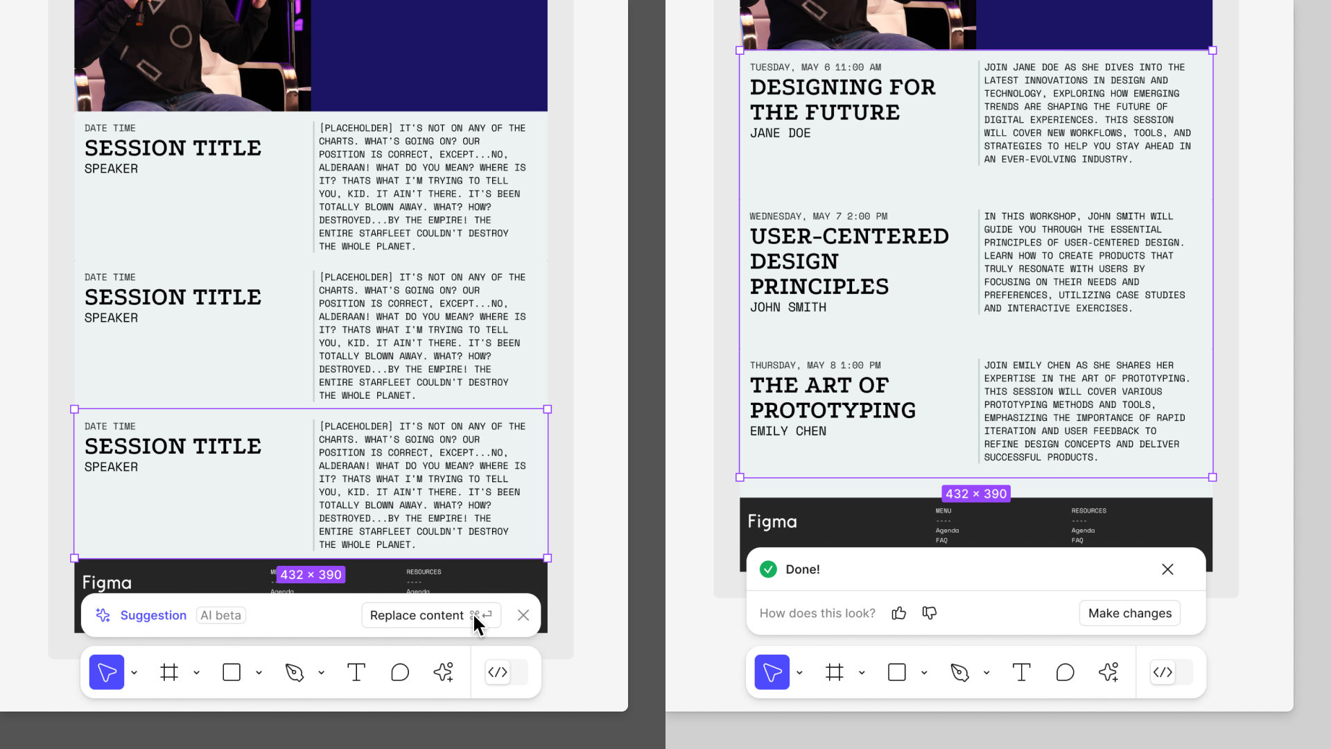

La fonctionnalité Remplacer le contenu utilise l’IA pour remplacer le texte de substitution par un contenu textuel réaliste. Vous pouvez remplacer le contenu d'un seul élément ou de plusieurs éléments dupliqués.
Par exemple, imaginons que vous conceviez une application de réseautage professionnel et que vous ayez une carte avec des calques de texte pour le nom, le titre et la biographie d'une personne. Utilisez Remplacer le contenu pour remplacer le texte de remplissage (« nom », « titre ») par des exemples concrets (« Jules », « Concepteur de produits »).

Pour utiliser Remplacer le contenu dans Figma Design ou Figma Sites :
- Sélectionnez un ou plusieurs objets contenant du texte.
- Dans le menu Actions, sélectionnez Remplacer le contenu.
- Saisissez une invite pour fournir un contexte supplémentaire.
- Cliquez sur Remplacer le contenu.
Astuce : Si vous dupliquez plusieurs fois un calque contenant du texte de substitution, une bannière s'affichera pour vous suggérer d'utiliser Remplacer le contenu dans les calques dupliqués et remplacer le texte de substitution par des exemples réalistes.
