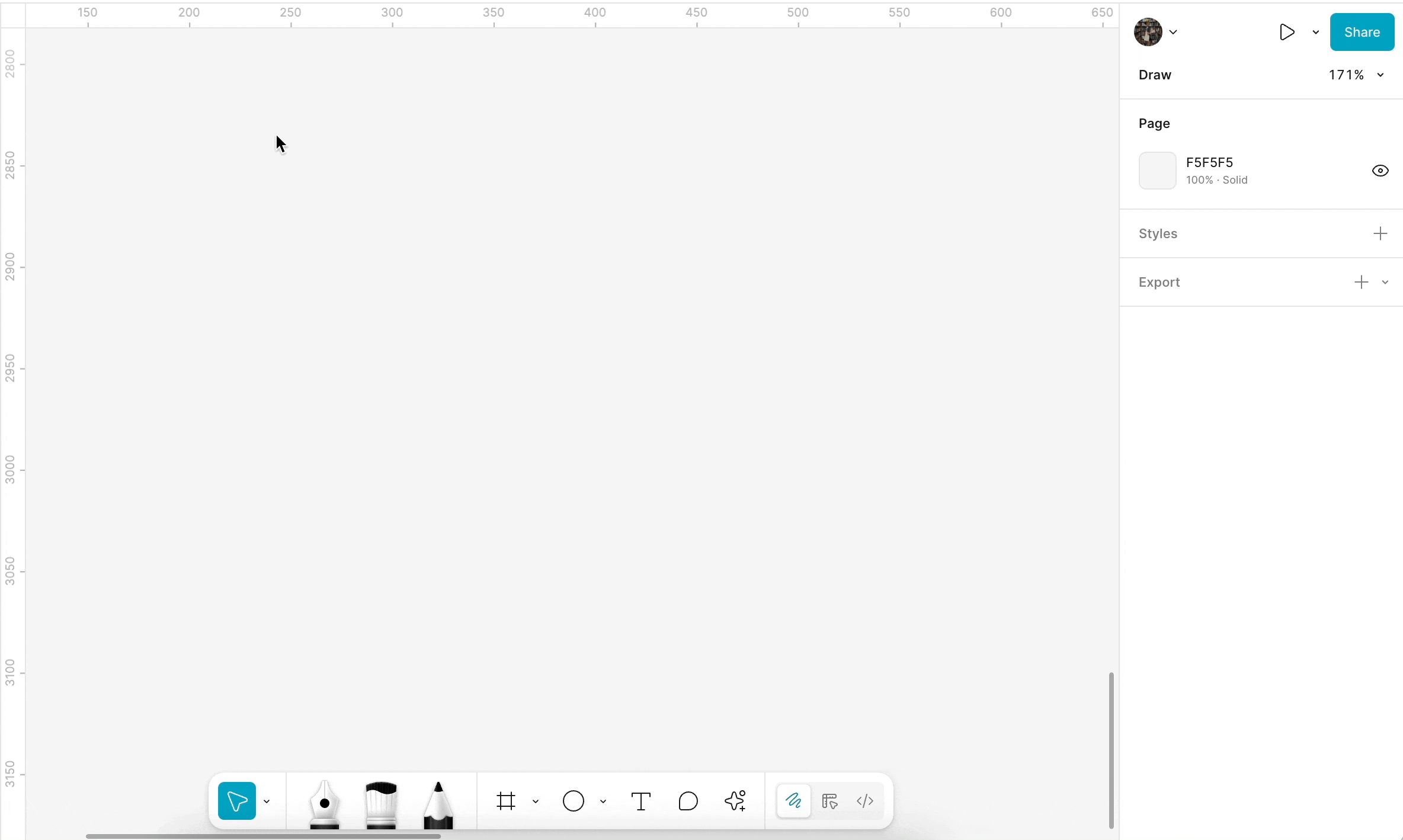

- Dans Figma Design, cliquez sur Draw dans la barre d’outils pour ouvrir Figma Draw.
- Sélectionnez l'outil Crayon ou Pinceau dans la barre d'outils.
- Utilisez la barre d'outils secondaire pour définir la couleur, la taille et le style du tracé.
- Cliquez et faites glisser votre curseur pour commencer à dessiner. Pour tracer une ligne droite, maintenez la touche Maj enfoncée tout en déplaçant votre curseur.

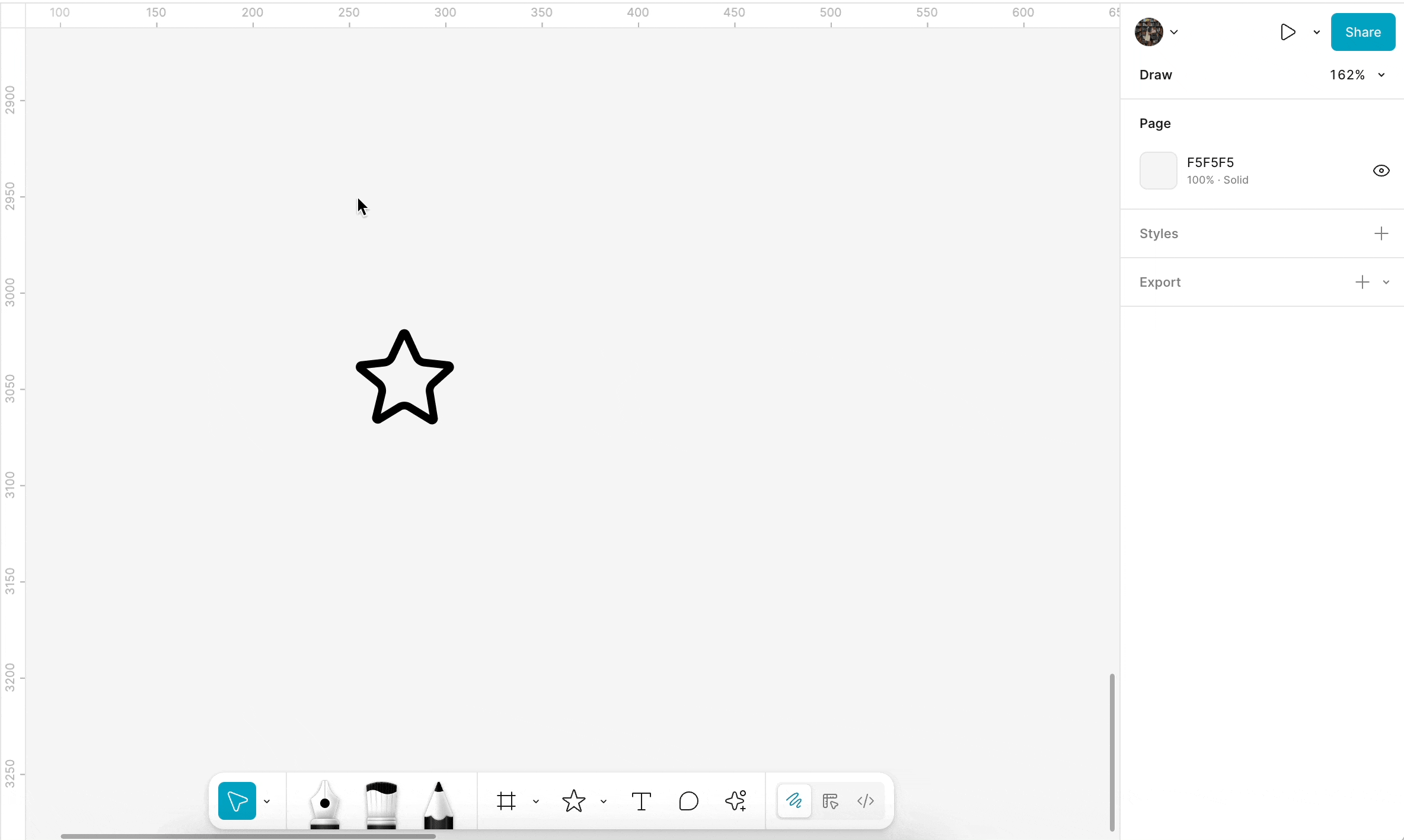

Vous pouvez personnaliser votre boîte à outils de design en créant vos propres styles de pinceaux personnalisés. Les styles de pinceau personnalisés peuvent être créés à partir de n'importe quel calque vectoriel, tel qu'une forme, un chemin vectoriel personnalisé ou un calque de texte aplati.
Remarque : seuls les tracés vectoriels fermés peuvent être utilisés comme source pour les pinceaux personnalisés. Si vous avez un tracé vectoriel ouvert, tel qu’un contour réalisé avec l’outil Pinceau ou Crayon, vous pouvez utiliser Contour pour le convertir en un tracé vectoriel fermé.
Pour créer un pinceau personnalisé :
- Cliquez avec le bouton droit sur un calque vectoriel.
- Survolez Create brush (Créer un pinceau), puis sélectionnez Stretch brush (Pinceau à effet d'extension). Cela allongera le style du pinceau sur la longueur du tracé.
Une fois créé, vous pouvez accéder au pinceau depuis le menu des styles de pinceau ou les paramètres avancés des contours.
