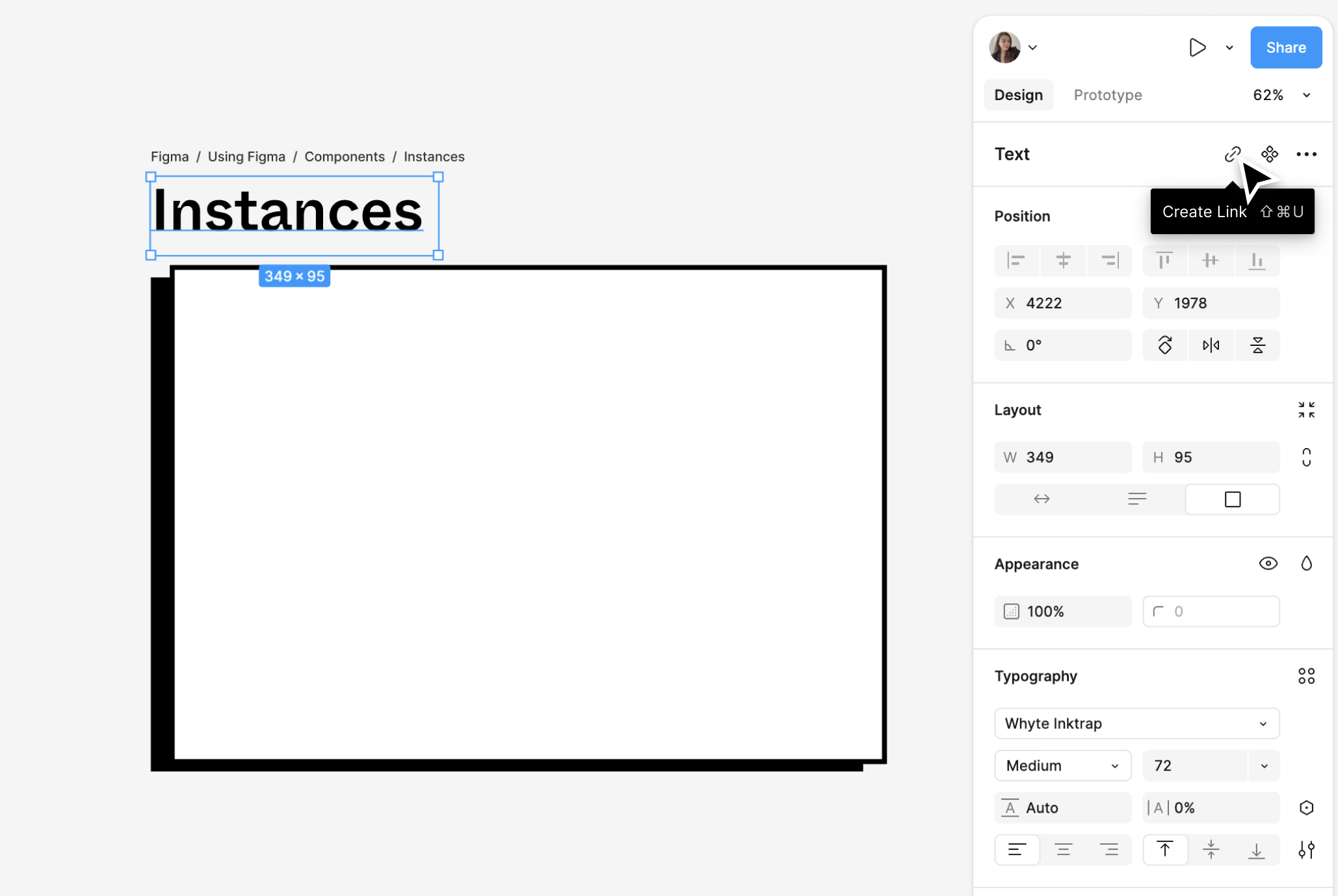

Créer un lien
Vous pouvez ajouter un lien à un calque de texte complet ou à une sélection de texte au sein d'un calque. Sélectionnez le calque de texte, puis appuyez sur la touche Entrée pour éditer le calque de texte et effectuer votre sélection.
À partir du panneau des propriétés
- Effectuez votre sélection.
- Cliquez sur Créer un lien dans le panneau des propriétés.
- Saisissez ou copiez une URL dans la zone de saisie prévue à cet effet au-dessus du texte sélectionné.
- Appuyez sur Entrée pour appliquer le lien.

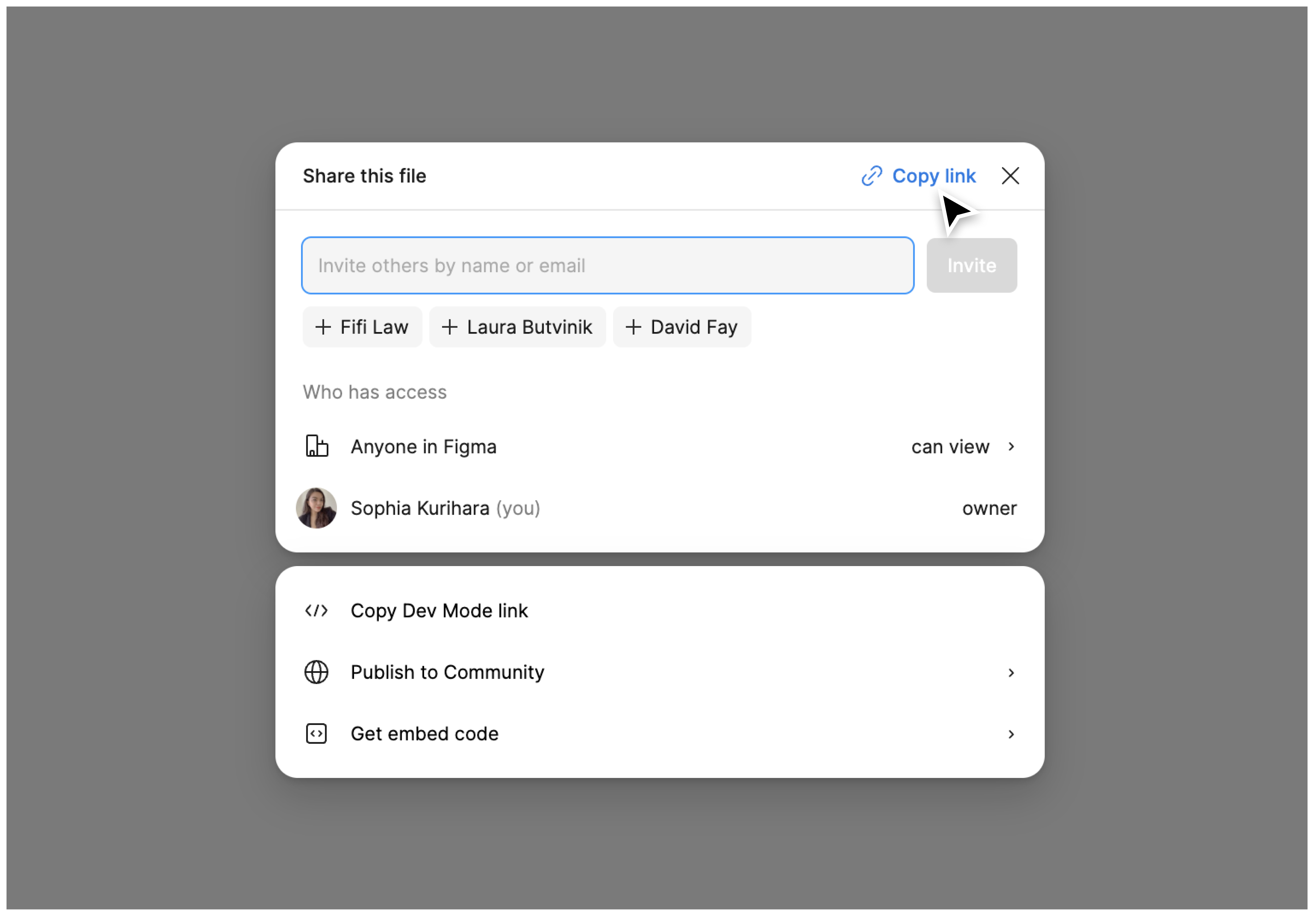

Pour copier un lien vers un ficher :
- Ouvrez le fichier.
- Cliquez sur le bouton Share.
- À partir de la fenêtre modale Share, configurez des permissions de partage de lien.
- Cliquez sur Copy linkpour copier l'URL dans votre presse-papiers.
