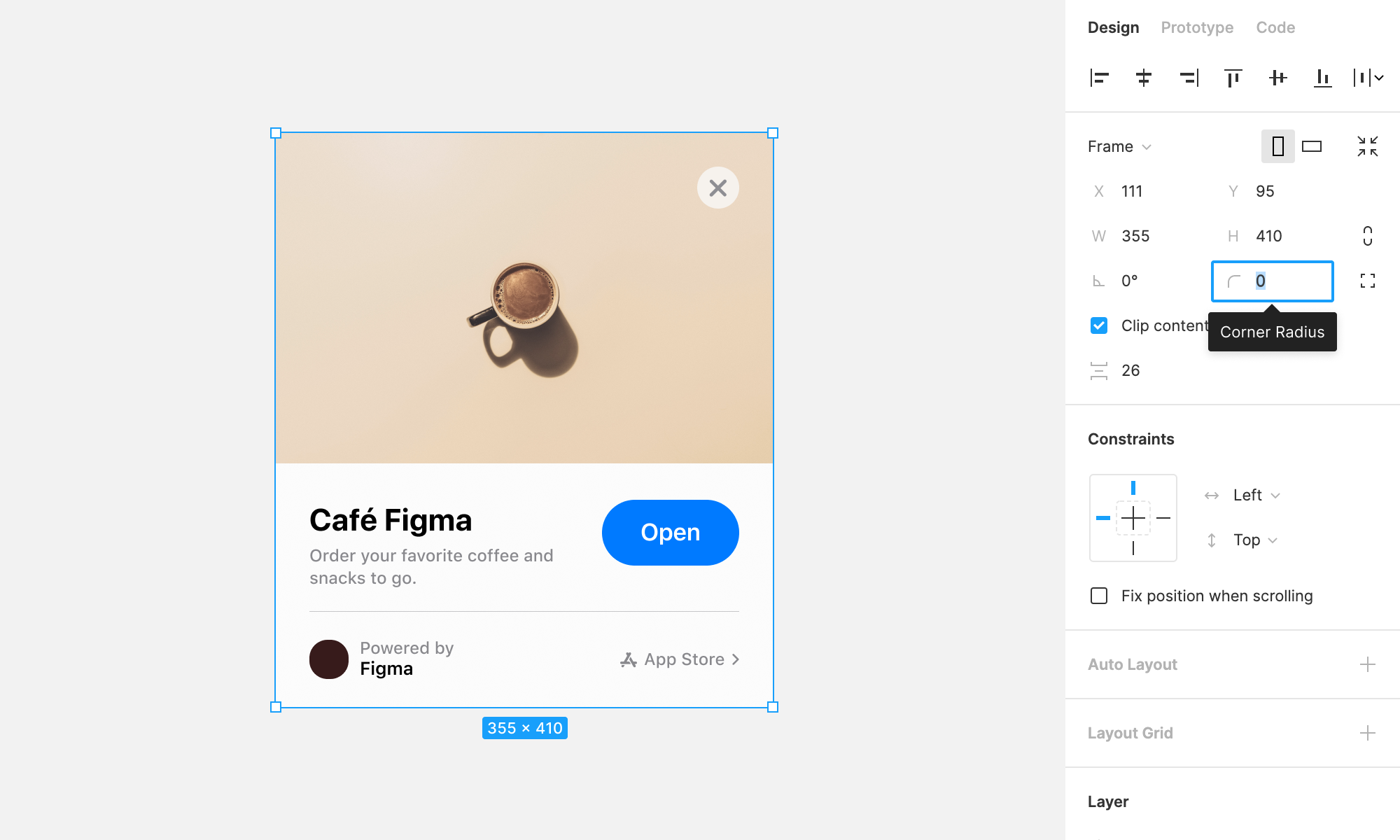

Onglet Design

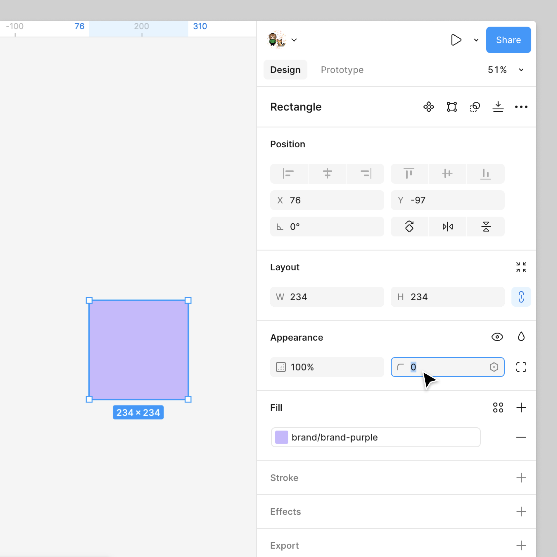

- Sélectionnez le calque.
- Saisissez une valeur de pixels dans le champ Corner radius dans la barre latérale sur la droite ou passez votre curseur sur l'icône, puis cliquez et faites glisser vers la gauche pour réduire le rayon ou vers la droite pour l'augmenter.

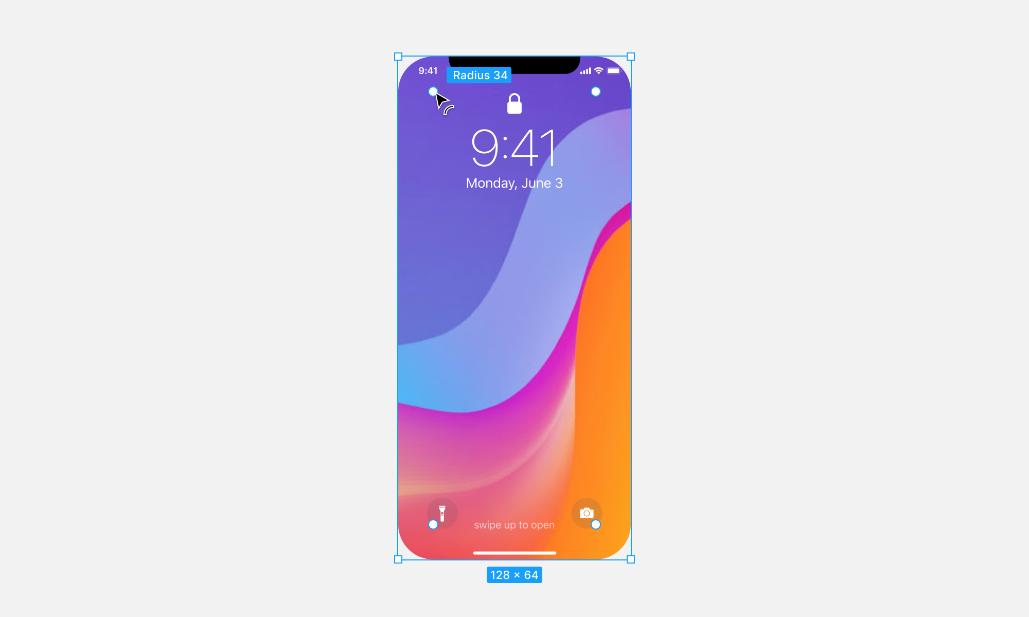

Vous pouvez également modifier le rayon d'angle des rectangles, des étoiles et des polygones sur le plan de travail.
- Sélectionnez la forme que vous souhaitez mettre à jour.
- Passez votre curseur sur l'angle que vous souhaitez ajuster jusqu'à ce que la poignée en forme de rayon apparaisse.
- Glissez pour ajuster le rayon.

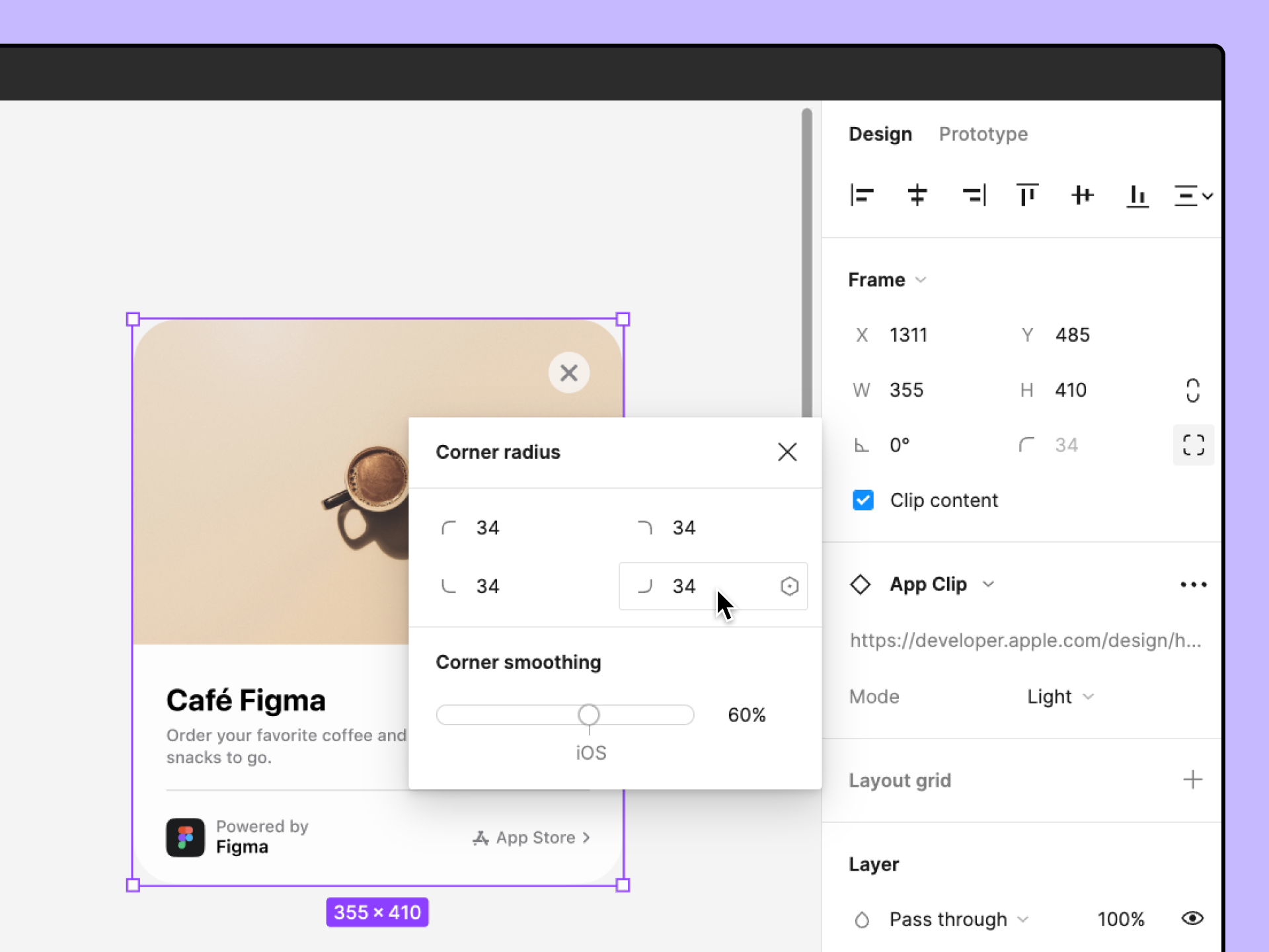

- Dans le panneau Corner radius details, vous pouvez :
- Saisir une valeur de pixels pour chaque angle
- Cliquer sur Apply variable dans l'un des quatre champs de rayon d'angle pour appliquer une variable numérique
- Utiliser le curseur pour ajuster le lissage des angles

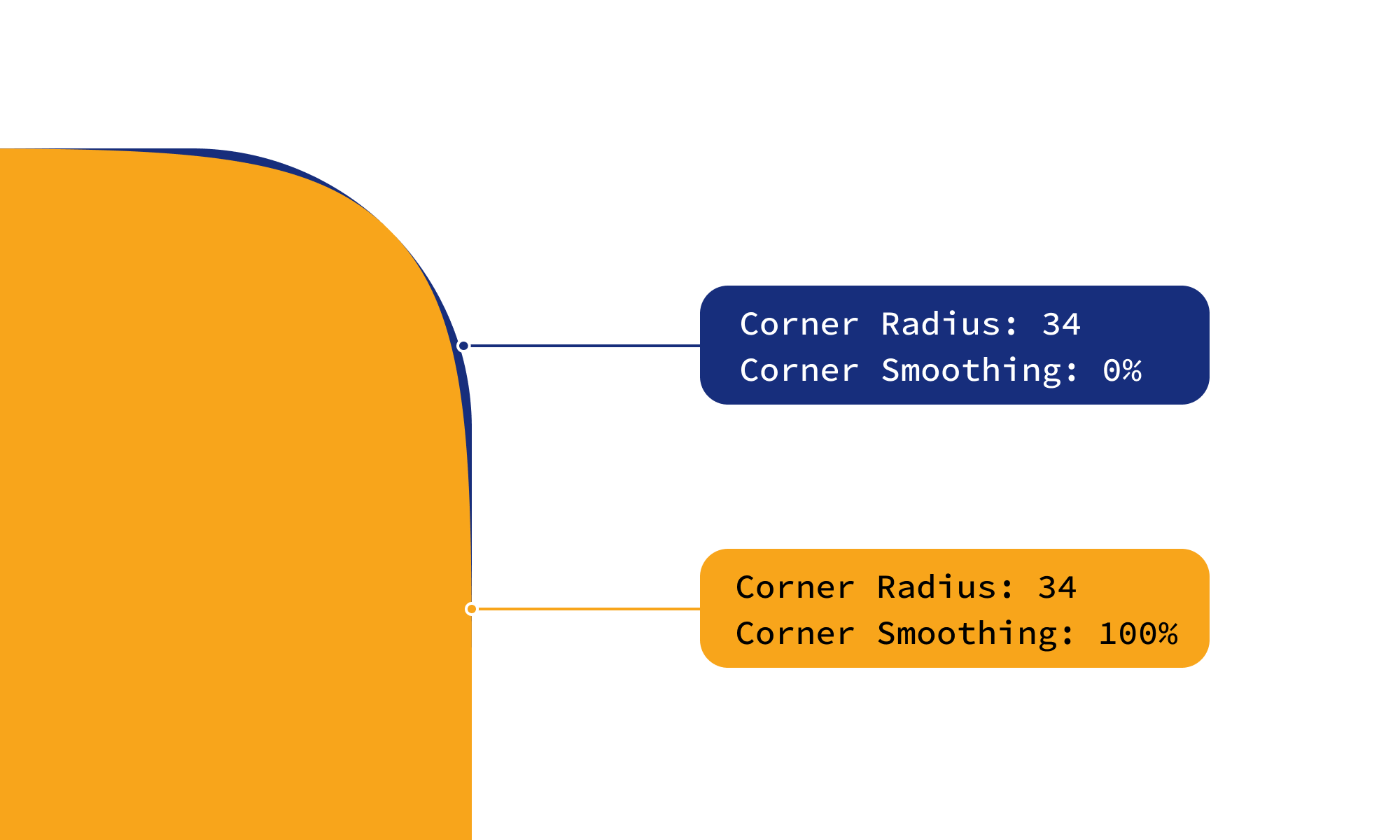

Ajuster le lissage des angles
Vous pouvez lisser les angles de n'importe quelle forme sur laquelle vous pouvez appliquer un rayon d'angle. Contrairement au rayon d'angle, vous pouvez uniquement lisser tous les angles d'une forme.
- Sélectionnez le calque que vous souhaitez mettre à jour.
- Ouvrez le Panneau de design dans la barre latérale située à droite.
- Cliquez sur l'icône Independent corners pour ouvrir le panneau Corner radius.
- Utilisez le curseur pour régler le lissage des angles ou cliquez sur
iOSpour définir le lissage des angles à 60 %, la valeur par défaut pour iOS.

Onglet Design

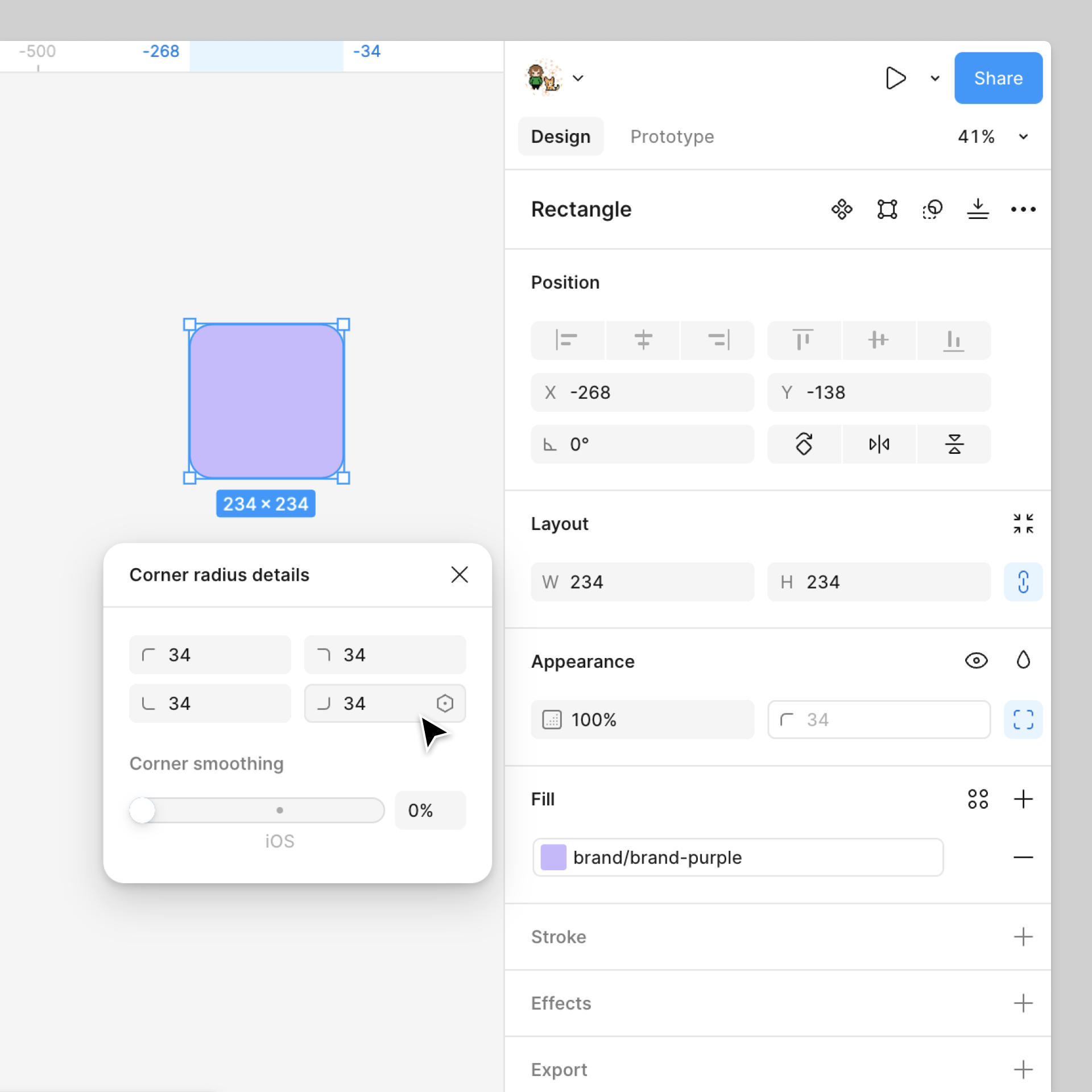

- Sélectionnez le rectangle ou la frame que vous souhaitez mettre à jour.
- Cliquez sur Independent corners dans la barre latérale droite.

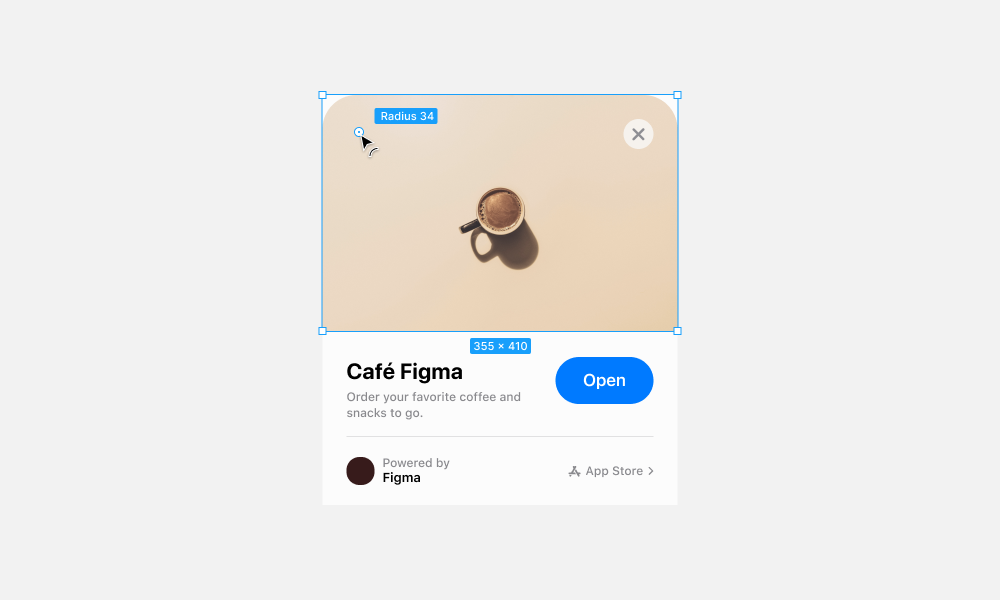

Vous pouvez également ajuster le rayon de l'angle pour un seul angle du plan de travail. Ceci ne s'applique qu'aux rectangles.
- Maintenez la touche de modification enfoncée pour ajuster un seul angle.
- Mac : ⌥ Option
- Windows : Alt
