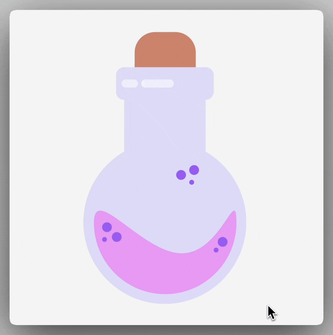

手順通りに操作していくと、最終的なイラストは次のようになります。

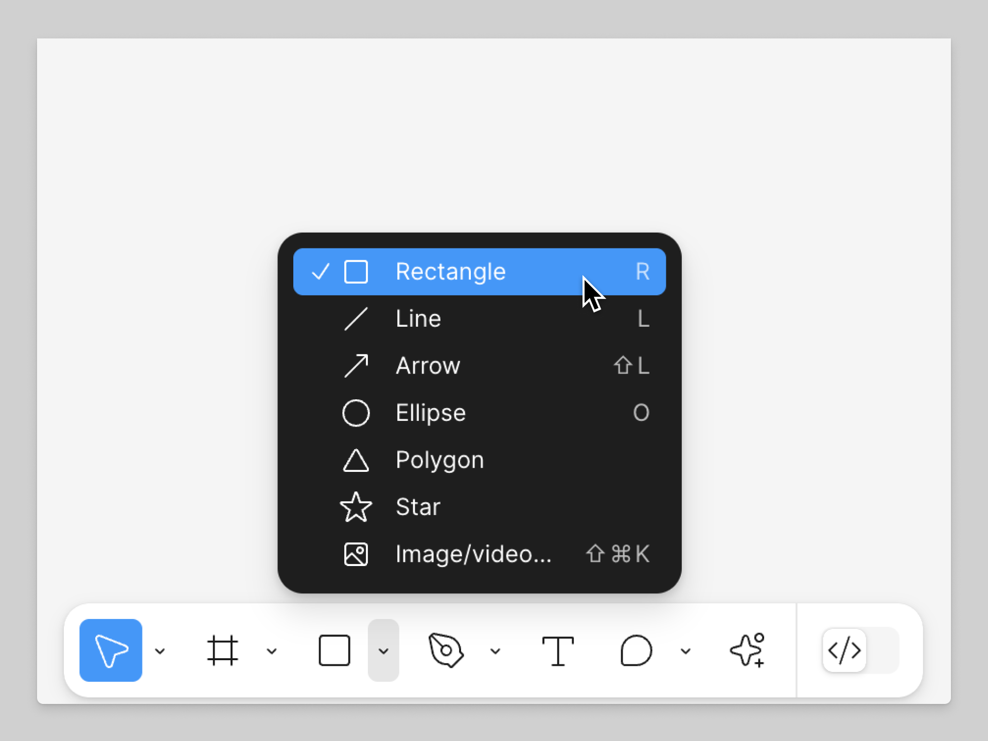

シェイプを追加する
シェイプツールはツールバーにあります。 矢印をクリックすると、他のシェイプオプションが表示されます。

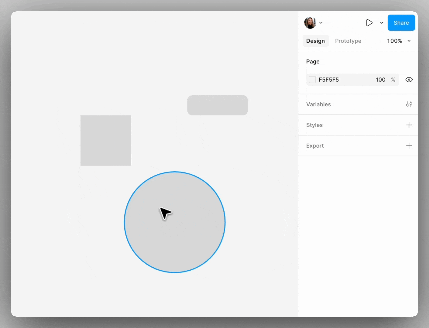

キャンバスに、1つの楕円と2つの長方形を追加します。
- 楕円を追加する: 楕円ツールを選択するか、[O]を押してキャンバスをクリックします
- 長方形を追加する: 長方形ツールを選択するか、[R]を押してキャンバスをクリックします
ヒント: キャンバスをクリックしてカーソルをドラッグすることでシェイプを追加することもできます。シェイプのサイズを変更すると、シェイプの寸法が下辺の下に表示されます。Shiftキーを押しながらシェイプをドラッグすると、完全な正方形や円を作成できます。
シェイプのサイズを変更する

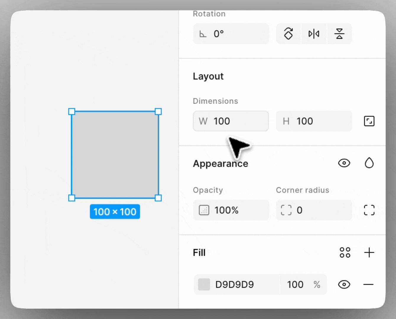

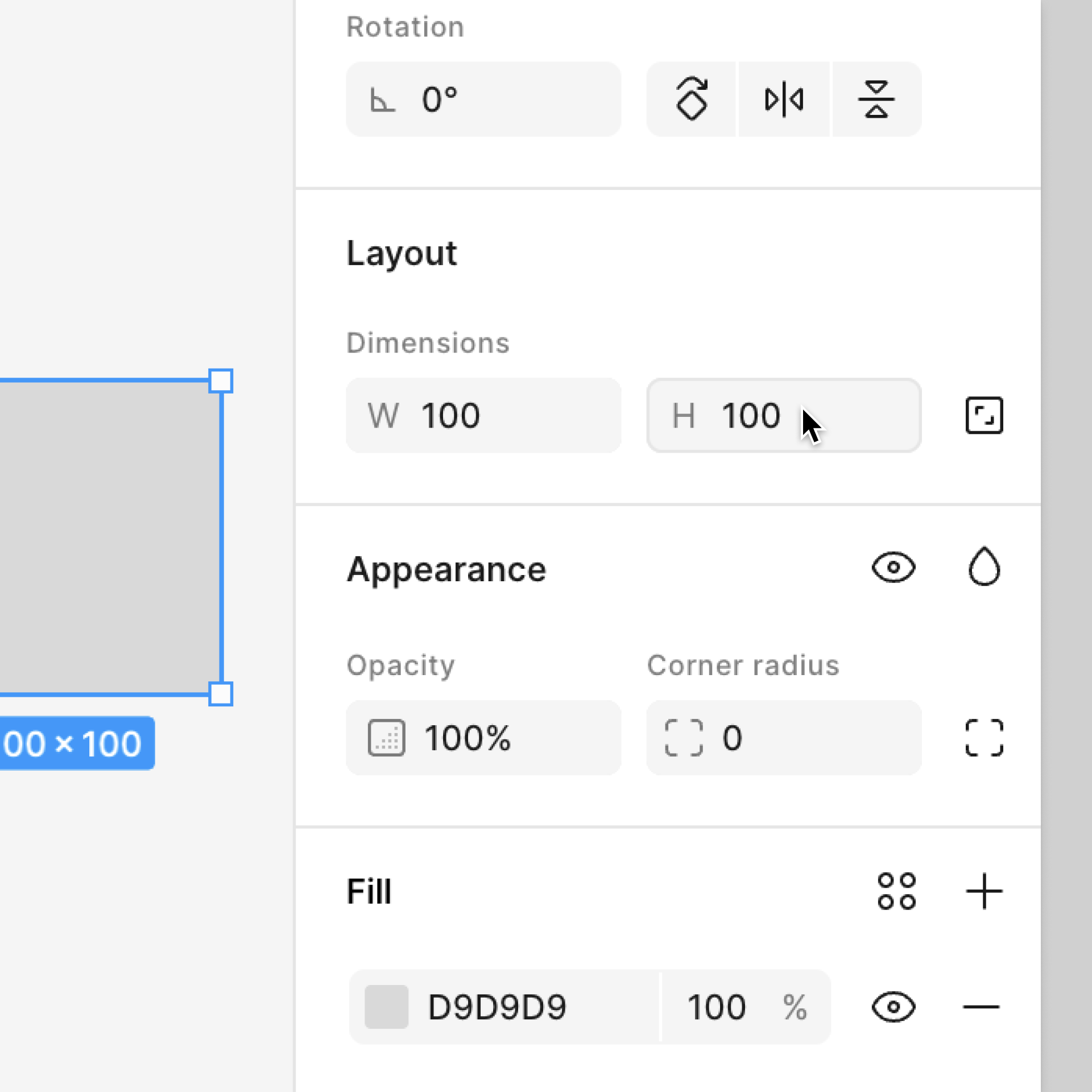

次に、これらのビルディングブロックのサイズを変更します。オブジェクトのサイズを変更するには、ハンドルを選択してカーソルをドラッグするか、[デザイン]パネルの[幅]および[高さ]フィールドに希望する寸法を入力します。
いずれかの方法を使って、シェイプのサイズを次の寸法に変更します。
- 楕円: 200 W x 200 H
- 長方形1: 100 W x 100 H
- 長方形2: 120 W x 40 H
120 x 40 の長方形の角を丸くして、ボトルの縁が鋭く見えないようにする必要があります。長方形を選択し、 Designタブの角の半径フィールドに「10」と入力します。

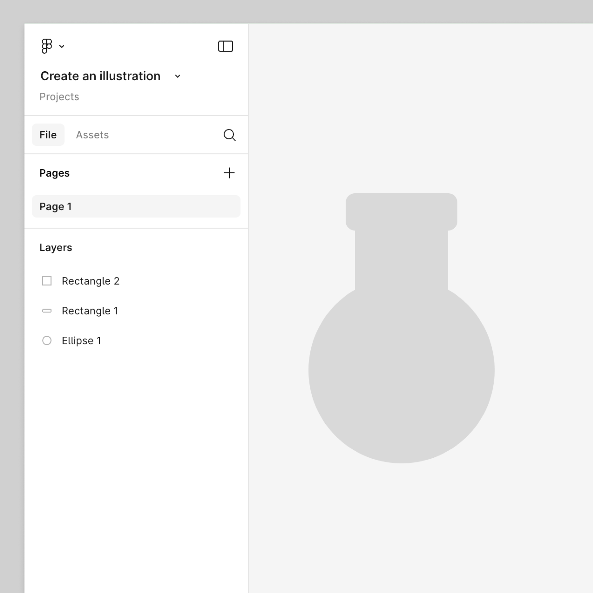

シェイプを配置する
シェイプが揃ったので、ボトルに見えるように配置していきます。シェイプをクリックし、ドラッグしてキャンバス内で移動させます。オブジェクトを移動するときに、赤いガイドが表示されます。これは、オブジェクトをキャンバス上の他のオブジェクトに揃える目安になります。
ヒント: シェイプを配置し終えたら、すべてのシェイプを選択して[表示]タブの[水平方向の中央揃え]設定を使用すると、すべてのシェイプがきれいに中央に揃います。
次のようになるようにシェイプを配置します。

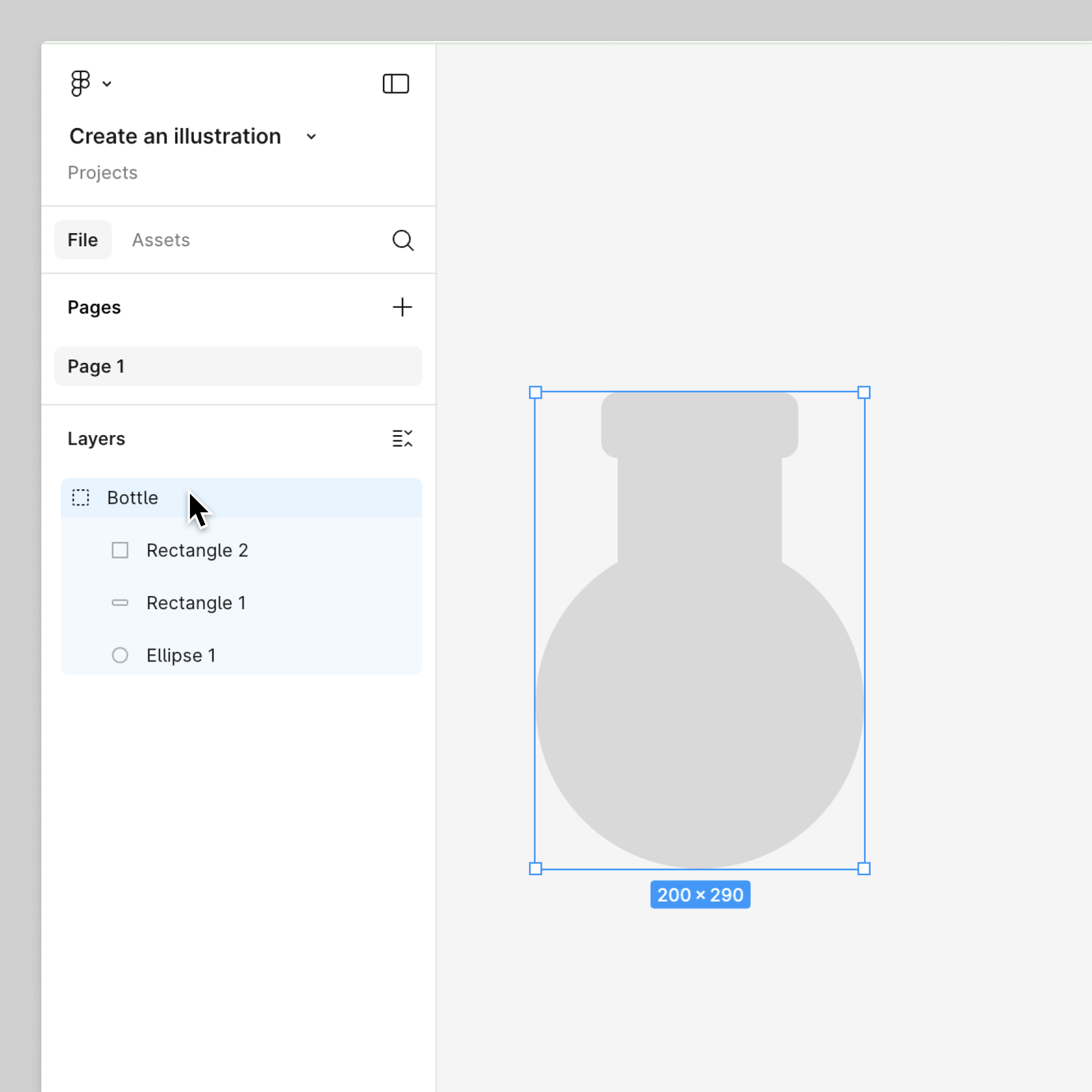

ボトルの形ができてきました。先に進む前に、少し整理しておきましょう。左サイドバーの[レイヤー]パネルを見ると、各シェイプはそれぞれ別のレイヤーにあることがわかります。
これらのレイヤーを1つのグループにまとめたほうが、操作が簡単です。グループを使用すると、複数のレイヤーをまとめて、1つのオブジェクトのように扱うことができます。
複数のレイヤーをグループ化するには、レイヤーを選択して次のショートカットを使用します。
- macOS: Command + G
- Windows: Control + G
左サイドバーの[レイヤー]パネルには、「Group 1」という名前のレイヤーが1つだけ表示されるようになりました。Figmaで整理された状態を保つには、レイヤーに名前を付けるのも良い方法です。レイヤーをダブルクリックし、名前を「Bottle」に変更しましょう。

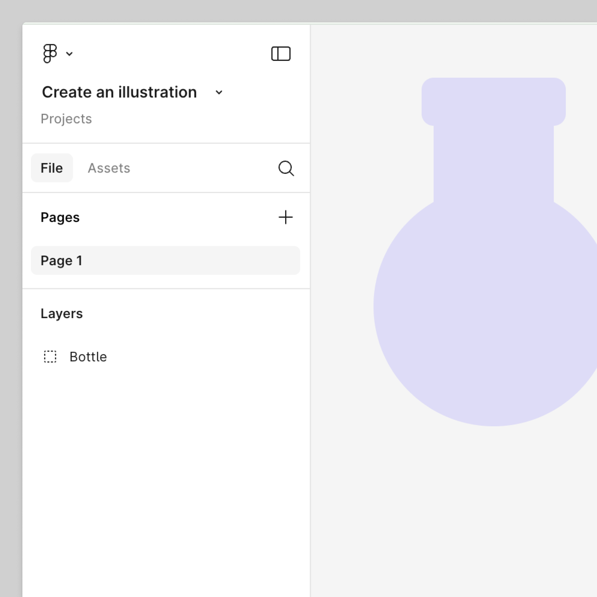

ボトルに色を付けましょう。ボトルを選択して右サイドバーの[塗り]設定をクリックすると、カラーピッカーが開きます。このチュートリアルでは、カラーコード#DEDCF9を使用します。[塗り]フィールドにこのコードを入力するか、カラーピッカーで別の色を選択してもかまいません。
塗りの色を変更したら、このレイヤーをロックします。レイヤーをロックしておけば、オブジェクトが誤って移動または変更されるのを防ぐことができます。このレイヤーをロックするには、ボトルシェイプを選択して左サイドバーの [ロック]アイコンをクリックします。レイヤーをロック解除するには、 [ロック解除]アイコンをクリックします。
ボトルが完成しました。次に、魔法薬を注ぎ入れましょう。

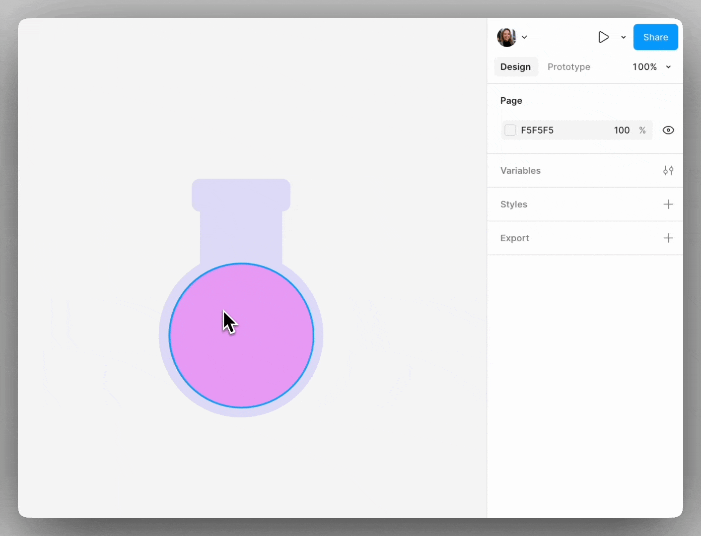

楕円を追加する
楕円ツールを使用してキャンバスに楕円を追加し、サイズを175 x 175に変更します。
楕円をボトルシェイプの上にドラッグし、赤いガイドを参考にして揃えます。前のセクションでボトルの色を変更した方法で、楕円の塗りの色を変更します。このプロジェクトでは、カラーコード#E99BF4を使用します。[塗り]フィールドにこのコードを入力するか、カラーピッカーで別の色を選択してもかまいません。
楕円を変更する
[オブジェクト編集]設定を使用して、ボトルの中の魔法薬が揺れているように見えるようにします。
楕円を選択し、ツールバーの [オブジェクト編集]をクリックしてベクター編集モードに切り替えます。ベクター編集モードでは、シェイプ全体を変えることなく、オブジェクトの個々の頂点を操作できます。
ベクター編集モードで楕円の一番上にある頂点をクリックし、下の方へドラッグして少し右に寄せます。わかりにくい場合は、次のGIFを参照してください。

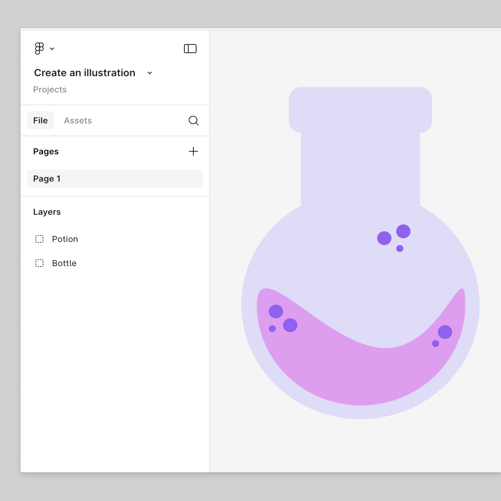

左サイドバーのすべての楕円レイヤーが、「Group 2」という名前の1つのレイヤーにまとめられました。このレイヤーの名前を「Potion」に変更し、 をクリックしてロックします。
チェックイン: お手元のファイルは、次のようになっていますか?

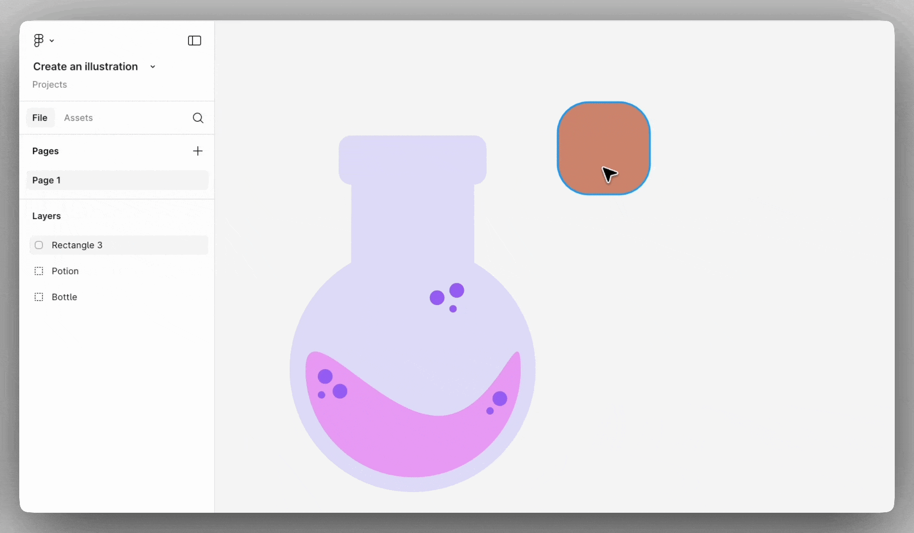

長方形ツールでコルクを作成します。
キャンバスに長方形を追加し、サイズ変更して75 x 75にします。キャンバスに長方形を追加し、 Designタブの角の半径設定で角を丸くし、半径を25に設定します。
長方形の塗りを#CE856Cに変更し、レイヤーの名前を「Cork」に変更します。これをボトルの口へドラッグします。
レイヤーを構造化する
コルクがボトルの上に見えていては困るので、左サイドバーでレイヤーを並べ替えます。レイヤーの順序は、キャンバス上のオブジェクトがどのように表示されるかを決定します。
「Cork」レイヤーを「Bottle」レイヤーの下に移動し、コルクの上の部分だけが表示されるようにしましょう。こうすると、コルクがボトルの中に入っているように見えます。「Cork」レイヤーを選択し、「Bottle」レイヤーの下にドラッグします。レイヤーを移動し終えたら、 をクリックしてロックします。

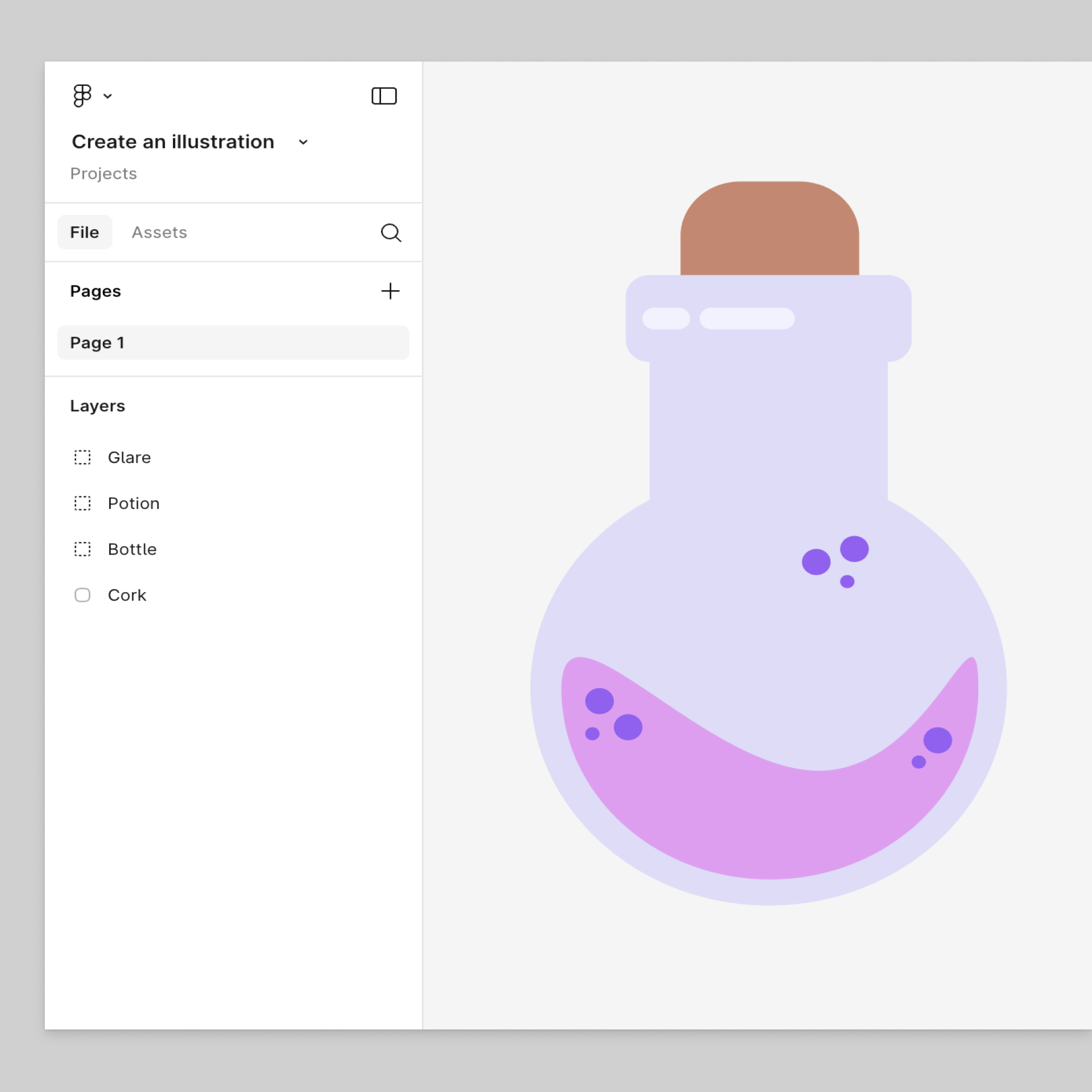

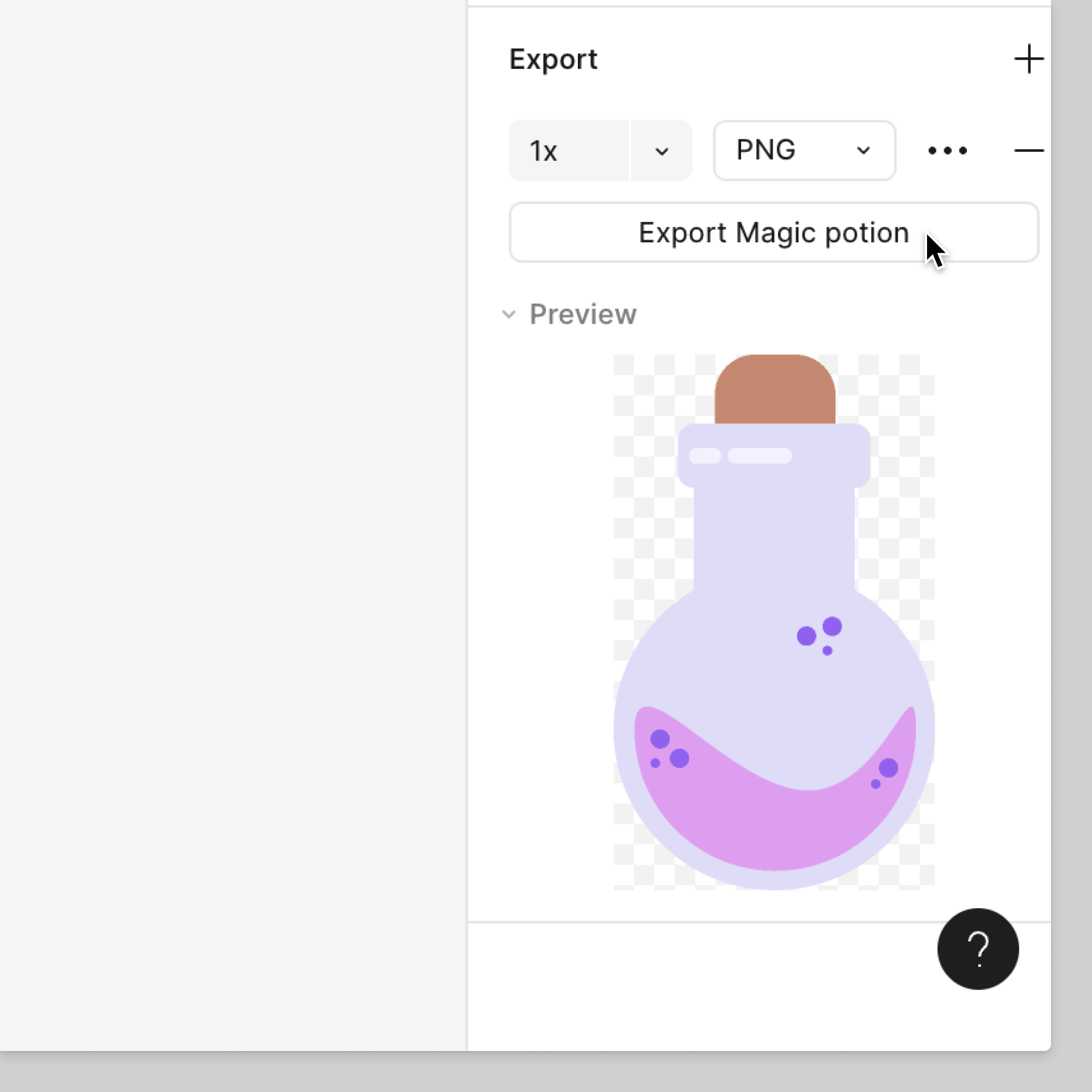

レイヤーをロック解除し、カーソルをドラッグしてすべてのオブジェクトを選択します。すべて選択できたら右クリックし、[選択範囲のフレーム化]を選択します。4つの個別のレイヤーが、「Frame 1」という名前の1つのレイヤーの下にネストされます。名前の横にある 矢印をクリックすると既存の名前付きのレイヤーが表示され、個々に選択して編集することもできます。新しいレイヤーの名前を「Magic Potion」に変更します。
イラストをエクスポートするには、「Magic Potion」レイヤーを選択し、右サイドバーの[エクスポート]設定を使用してデザインをエクスポートします。
