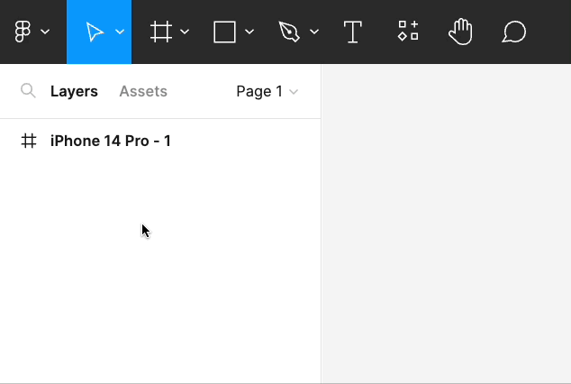

- ツールバーからフレームアイコンをクリックするか、Fを押します。
- 右のサイドバーのデザインパネルから、iPhone 14 Proプリセットサイズを選択します。
フレームができたので、名前を変更してみましょう。明確な命名構造を確立すれば、ファイル内のレイヤーの検索と管理が簡単になります。
- レイヤーパネルから、キャンバスに配置したフレームの名前をダブルクリックします。
- フレーム名を「This or That」に変更して、Return (Mac)またはEnter (Windows)を押します。

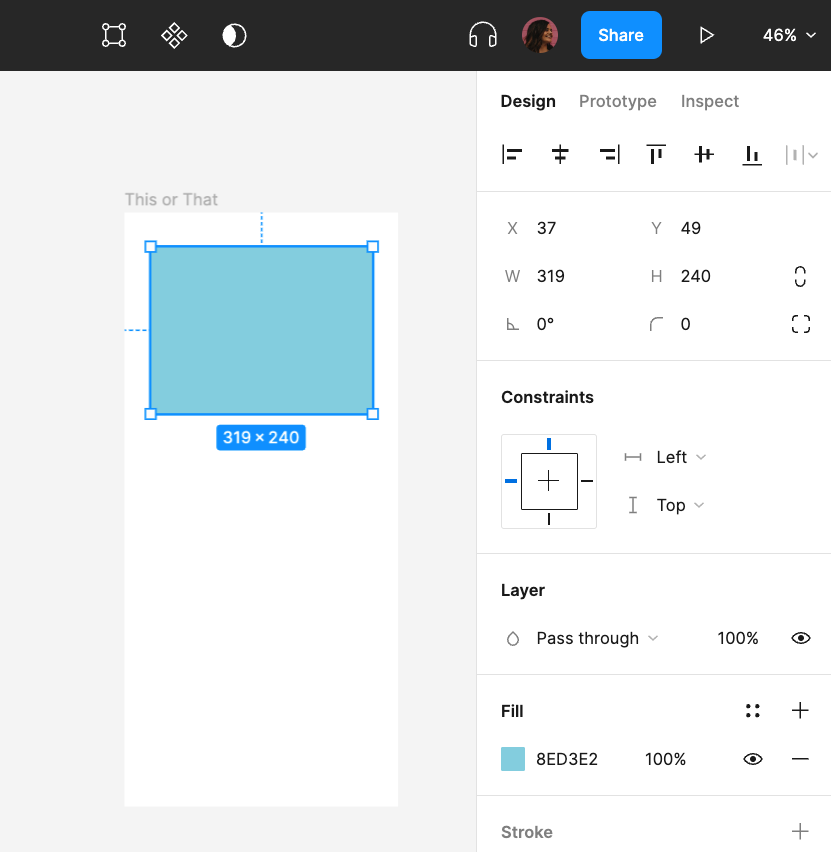

- 長方形ツールを選択するか、Rを押して「This or That」フレーム内をクリックします。
- 右サイドバーの[幅]と[高さ]フィールドを使用して、シェイプのピクセル値を入力します。長方形の幅を319、高さを240に設定しました。
- 長方形をクリックしてドラッグし、フレームの上部に配置します。Figmaでは、自動的にスナップしてオブジェクトをその周辺のオブジェクトに合わせて配置します。この場合、フレームの中央に長方形をスナップします。
- 塗り色をカスタマイズするには、対象の長方形を選択してから右サイドバーの[塗り]セクションでカラーピッカーを開きます。Hexコード#8ED3E2を塗り色として使います。

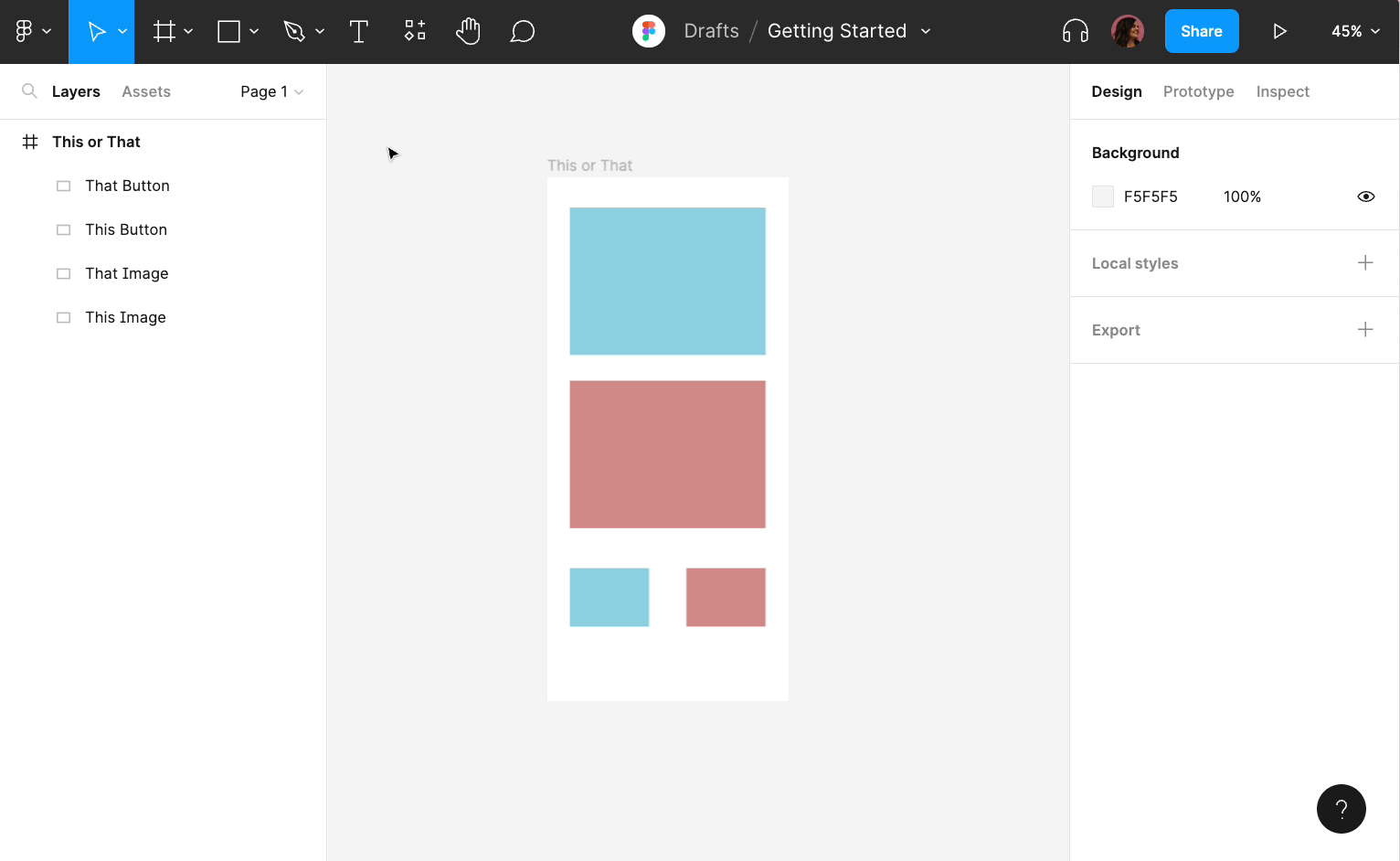

2つ目の長方形も全く同じサイズにしたいので、1つ目の長方形を複製しましょう。
- 長方形を選択し、Command + D (Mac)またはControl + D (Windows)を押して複製します。
- 新しい長方形が1つ目の長方形の上に直接配置されます。2つ目の長方形をクリックして、フレームの中央にドラッグします。
- 2つ目の長方形の塗り色を変更します。Hexコード#D48C8Cを塗り色として使います。

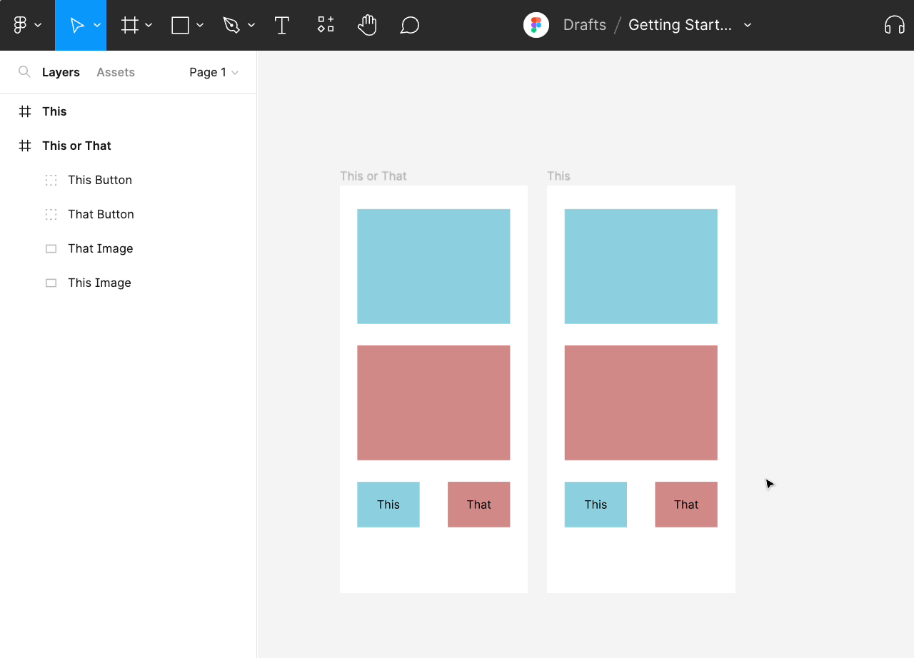

良いですね! 追加した2つの長方形のレイヤー名を変更しましょう。上の長方形を「This Image」、下の長方形を「That Image」という名前にします。
これで、シェイプを追加して変更する方法と「This Button」と「That Button」を示す長方形を2つ追加する方法が分かりましたね。それぞれの長方形の幅は130、高さは95にします。レイヤー名を変更するようにしましょう。完了すると、フレームはこのような感じになります。

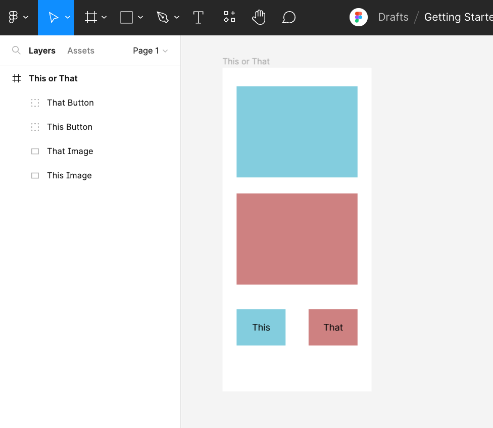

テキストを追加

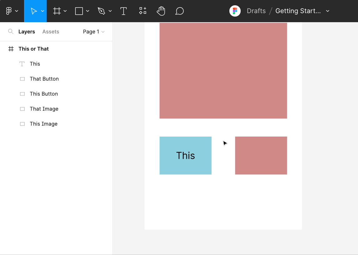

最初のフレームはほぼ完成しました。「This」と「That」ボタンを識別するテキストを追加しましょう。
- ツールバーからテキストツール選択するか、Tを押します。
- 左下の長方形をクリックして「This」と入力します。
- テキストレイヤーを選択した状態で、[テキスト]設定を使用してサイズを24に調整します。
- テキストレイヤーをクリックしてドラッグし、下の長方形の中央に向かって動かします。Figmaが、視覚的なインジケーターとして赤色のガイドを表示して、テキストレイヤーを長方形の中央に調整します。
これで、テキストレイヤーを長方形レイヤーの上に配置しました。この2つのレイヤーを1つのオブジェクトとして扱うために、1つのグループに結合します。
これらのレイヤーをグループ化するには、キャンバス上のレイヤー全体をカーソルでクリックしてドラッグし、2つのオブジェクトを選択して青色の選択ボックス内にキャプチャします。次に、以下のキーボードのショートカットを使用してグループを作成します:
- macOS: Command + G
- Windows: Control + G
左サイドバーのレイヤーパネルには「Group 1」という名前のレイヤーが1つだけ表示されています。これを「This Button」という名前に変更します。
これで、テキストレイヤーの追加やグループの作成と「That Button」の作成方法が分かりましたね。完了すると、デザインはこのような感じになります。

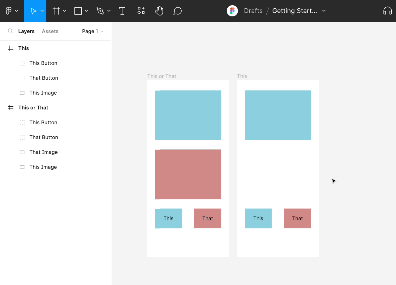

2つ目のフレームの作成
「This or That」フレームが完成したら、次のフレームの見え方を考える必要があります。
ユーザーが「This Button」をクリックしたら「This Image」を大きく表示して、「That Image」を非表示にする必要があります。
最初から作る必要はありません。Command + D (Mac)またはControl + D (Windows)をクリックして、1つ目のフレームを複製しましょう。新しいフレームを「This」という名前にします。
オブジェクトを選択して[削除]を押し「That Image」を削除します。
次に「This Image」のサイズを拡大して、フレームの大部分を占めるようにします。

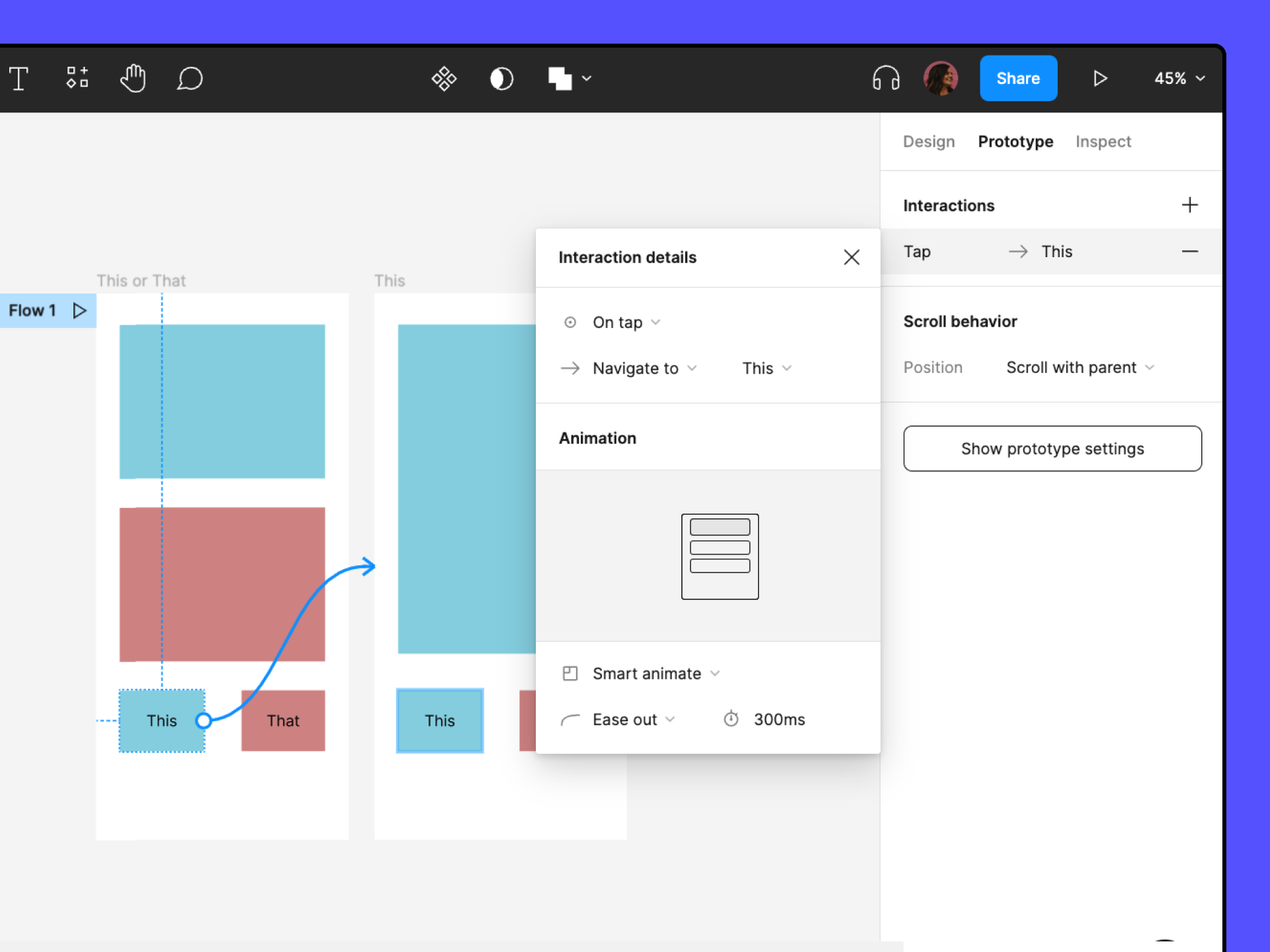

プロトタイプ作成では、ユーザーがあなたのデザインでどのように操作するのかを探るインタラクティブなフローを作成できます。Figmaのプロトタイプは、オブジェクト間のコネクションを構築することで作成します。各コネクションは、トリガー(インタラクションを開始させるもの)とアクション(その結果となるもの)で構成されます。
ユーザーが「This or That」フレームの「This Button」をクリックしたら、「This」フレームに移動させるようにしたいとします。
プロトタイプコネクションを作成してインタラクションを構築してみましょう。
- 右サイドバーの[プロトタイプ]タブをクリックします。
- 「This or That」フレームの「This Button」レイヤーにマウスカーソルを合わせます。
- ボタンの端にある青色のプラス記号をクリックして「This」フレームにコネクションをドラッグします。これで、インタラクション詳細モーダルが開きます。
- ドロップダウンメニューから、トリガーを[タップ]に設定します。
- アクションを[次に移動]に設定します。ドロップダウンメニューから、移動先を「This」フレームに設定します。
- [アニメーション]ドロップダウンメニューから、[スマートアニメート]を選択します。
ヒント: スマートアニメートでは、フレーム間で一致するレイヤー名を検索して高度なアニメーションを作成できます。「This Image」と「This Button」とラベル付けした各フレームにレイヤーがあるので、2つのフレーム間のトランジションを自動的に適用するアニメーションを作成できます。スマートアニメートの詳細情報→
インタラクションを作成したら、インタラクション詳細 モーダルを終了します。ツールバーの [プリセット]ボタンを押してテストします。
