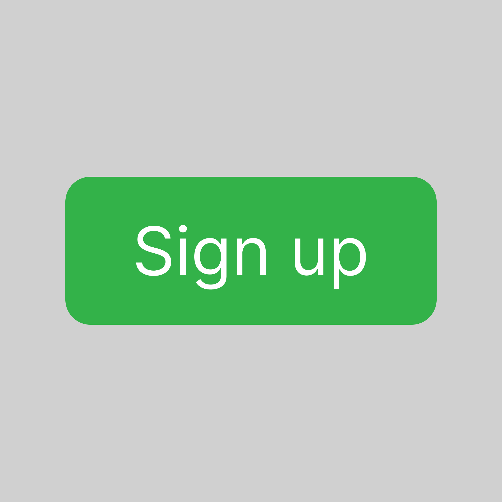

手順通りに操作していくと、最終的なボタンは以下のようになります。

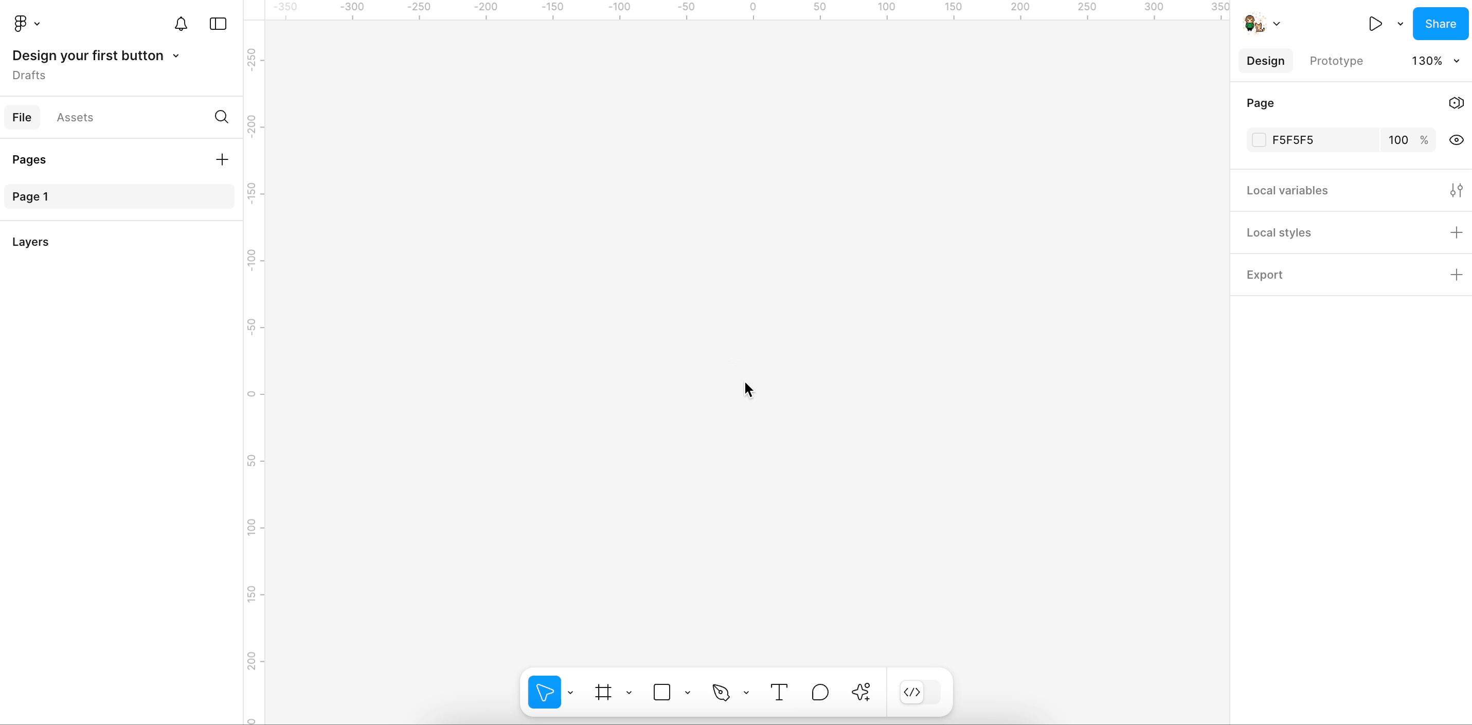

- ツールバーでテキストツールをクリックするか、Tキーボードショートカットを使用して、テキストツールを有効にします。
- キャンバスをクリックし、「
ボタン」と入力してテキストレイヤーを作成します。
左サイドバーの[レイヤー]パネルに、「ボタン」という名前の新しいテキストレイヤーが表示されます。レイヤーをダブルクリックし、名前をラベルに変更します。

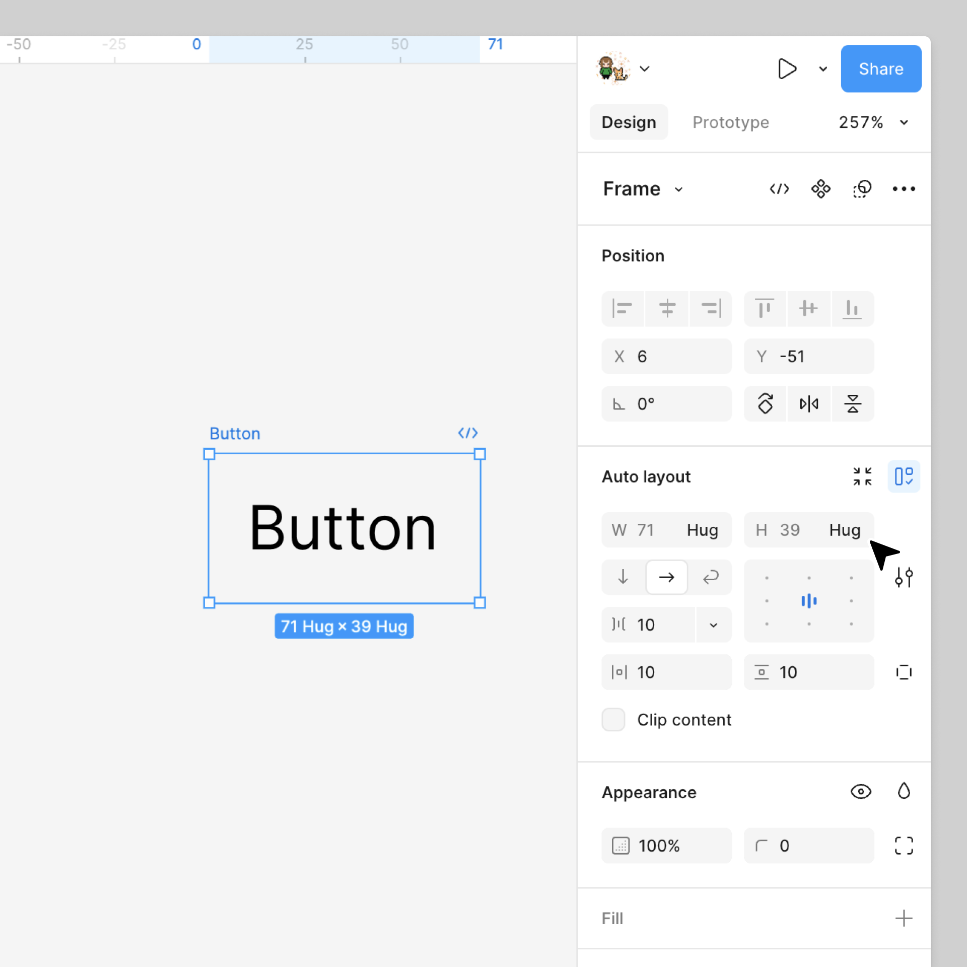

テキストレイヤーをオートレイアウトのフレームに変換する
今のところボタンの見栄えは良くありませんが、これからオートレイアウトを使って手を加えていきます。
既存のフレームに自動レイアウトを適用したり、オートレイアウトを使用してレイヤーをフレームに変換したりできます。ここではレイヤーをフレームに変換します。[ラベル]レイヤーを選択し、ショートカットShift Aを使用します。
右サイドバーの[オートレイアウト]セクションで、[水平方向のサイズ調整]と[垂直方向のサイズ変更]の設定が両方とも[内包]に設定されていることを確認します。左サイドバーにある新しいフレームをダブルクリックし、名前をボタンに変更します。

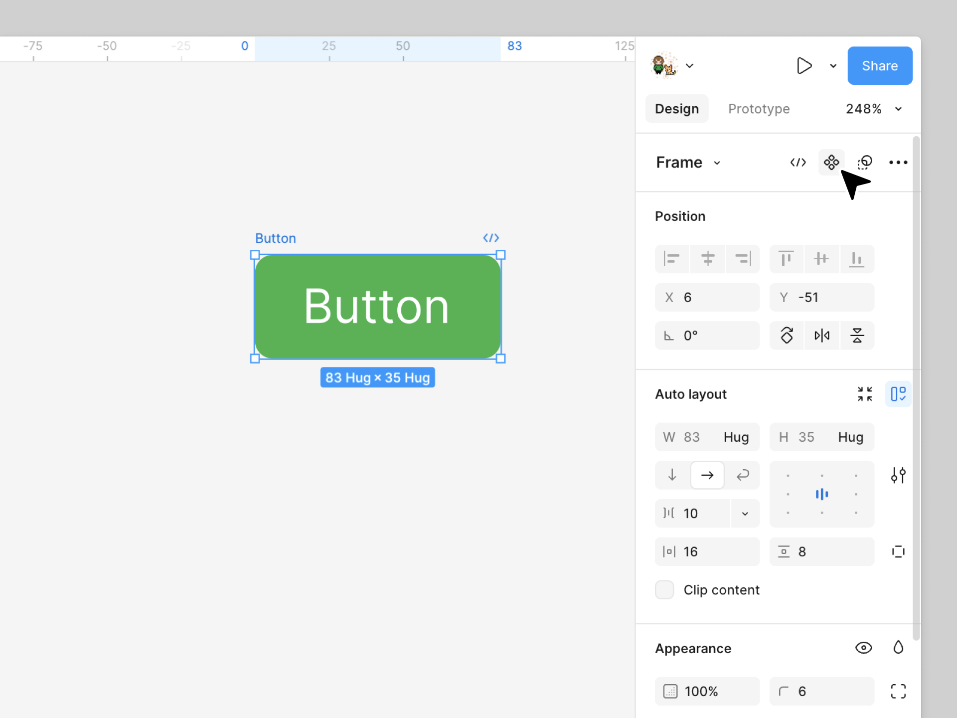

パディングを固定する
最後に、フレームのパディングを固定しましょう。テキストレイヤーをオートレイアウトのフレームに変換すると、フレームの境界と内側のテキストの間にパディングが自動的に追加されます。現時点ではすべての側面のパディングの値が同じです。上下のパディングの値を左右のパディングの値よりも小さくしたいと思います。
- [ボタン]レイヤーを選択します。
- 選択したフレームにカーソルを合わせます。表示されるハンドルを使用すると、パディングを変更できます。ハンドルをクリックし、ドラッグしてパディングを変更するか、ハンドルを1回クリックして表示されるボックスに数値を入力することもできます。
- いずれかの方法でパディングの値を次のように更新します。
- 上下のパディング:
8 - 左右のパディング:
16

ボタンをコンポーネントに変える
ボタンのデザインが完成しました! 今後のデザインで再利用できるよう、プロジェクトを終了する前にコンポーネントに変換しましょう。
- [ボタン]レイヤーを選択します。
- 右サイドバーの[コンポーネントを作成]をクリックします。
左のサイドバーの[アセット]タブからボタンのインスタンスを追加できるようになるので、また最初からボタンをデザインする必要はありません。コンポーネントの使用方法の詳細についてはこちら →
